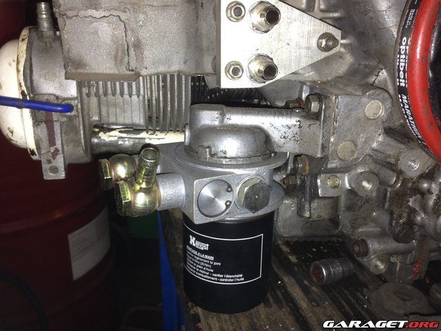

Funderade lite på vart jag ska sätta oljetrycksgivarn, den passar inte uppe på org hål. så jag tog oljefilteradaptern och monterade den, men det hålet som den ska sitta i är mycket större än själva givarn, så det får bli en förminskare eller nått där. Men då om jag ska ha adaptern där, så får jag två oljekylanslutningar till!? Ger det nått att ha två oljekyl? Bra eller dåligt?

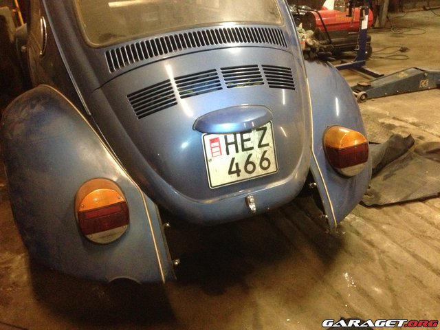

Inte så snygga bakljus org, men jag har en plan: New Beetle bakljus "borde" passar där efter lite moddning....
Dom är inte så dyra på skrotarna

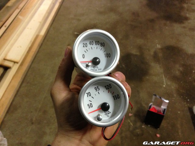

Dessa mätare köpte jag på Racetema, dom ska sitta i stereofacket i instrumentbrädan.

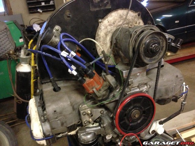

Inte mycket har hänt med motorn, men nya tändkablar och fläktrem från Racetema är monterat. Fläktremmen är 910mm x 10mm. passar skitbra, ligger i spänn som fan, kanske lite väl mkt, men får montera dit mer distanser om det blir för spänt.

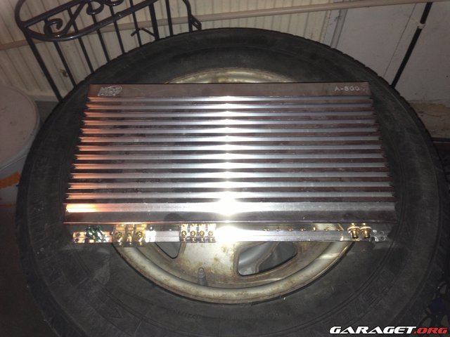

Här kommer en fråga:
Ska jag använda detta MDS A-500 slutsteg till min JBL GTI 12:a.......

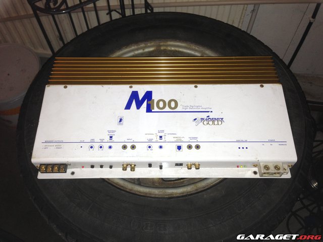

eller.....     Phoenix Gold M100?
https://www1.garaget.org/gallery/images/9/8427/8427-7e6e81f28ea0b907b352fac2e116f970.jpg
A-500 ger 500w RMS,  1500w  på  topp
M100  ger 455w RMS,   1020w  på  topp
Vet inte vad som stämmer eller inte, men med M100 har jag kört GTI 12:an i botten...... Länge och väl i flera olika bilar.... smile
Måtta lite på baslåda: 90x34x34 = 104L baslåda får plats i hatthyllan. GTI 12:an sitter i en 56L låda just nu, men den mår la inte sämre om den får en större låda?

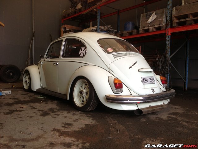

Åkte en sväng i denna skönhet i veckan, den är tydligen för låg för bromspovaren på besikningen, så ägarn skulle höja den....
https://www1.garaget.org/gallery/images/9/8427/8427-7776e1edb1cf3b8e4e3d3834b2ae8189.jpg

Det går att kolla upp vad det ska vara för volym till den basen sen spelar det roll om du ska ha sluten eller portad låda.
När jag satte dit min sandwichadapter så var jag tvungen att ta bort orginalkylningen som satt där, den böts ut mot ett externt oljekyl på 16 rader.
Men vad kyler orginal på den motorn , luft?
Ja, luft kyler ett litet oljekyl bakom fläktkåpan, (doghouse).
Men min kåpa är till en äldre och svagare motor (30hk), så det finns ingen plats för den nu.
Men saken är den, bara olja kommer utanför den varma motorn, så blir det ju inte sämre, sen en annan fördel kan ju vara att det får plats mer volym. Det är lite olja i en sån motor som det är, så mer kyl och mer olja tror jag är en bra idé. Men själva effektiviteten är jag inte så säker på....
