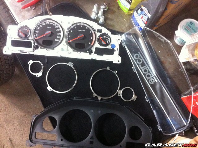

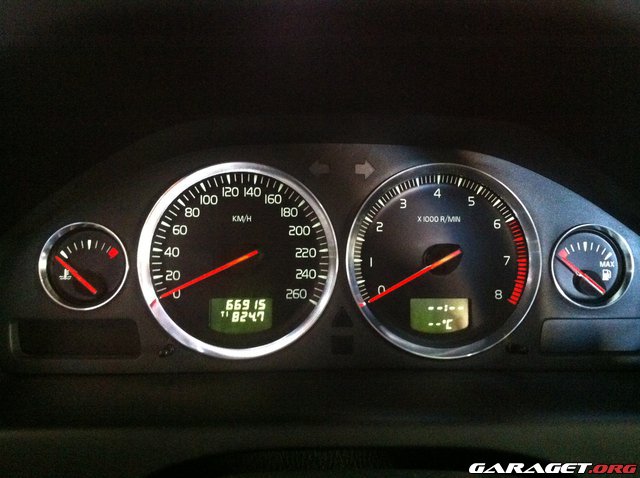

Som utlovat har jag varit i garaget idag och pillat med Alu. detaljer!
Jag måste överlag säga att jag är besviken på passformen/finishen. 95% av sakerna fick jag antingen polera upp eller modifiera för att det skulle passa "klockrent".
Mätarringar:

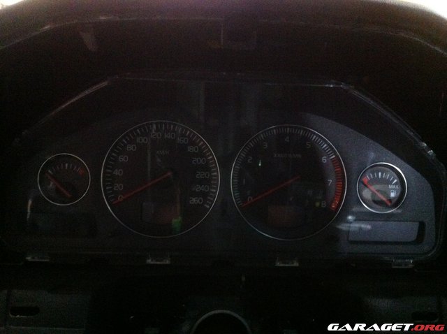

Mätarringarna före:
https://www1.garaget.org/gallery/images/167/166229/166229-8fa37eb93368c325566ca97bba0f25bb.jpg
Mätarringarna efter:
https://www1.garaget.org/gallery/images/167/166229/166229-fd8e136fa15f061a130640fd2acdc397.jpg

Vad som gick att läsa skulle man om man redan hade ringar i mätarhuset plocka bort dessa och sedan sätta dit dessa. Men dessa var ca 2mm för små i omkrets för att passa bra. Men efter att ha polerat upp ringarna och limmat tycker jag att det blev rätt så bra! smile
3 860 Inlägg
4 mars 2013
Ok, för förut stod det att dom inte passade om man hade org ringar, som man har på alla 05->? så det kanske kan vara därför dom inte passar helt hundra kanske.. hmm

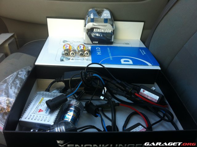

Känns som om man beställer saker i ett nu! Nu har jag beställt:
- Devileyes + adapterkabel
- Xenon till helljus
- Xenon look-a-like till halvljus
- Rainbow-blinkerslampor
Utöver detta har jag tidigare beställt:
- Strålkastarfilm (8% smoke) till devileyes + dimljus
- Alu-pedaler
- Alu-fotstöd
- 6 x Canbusdioder till bakljus

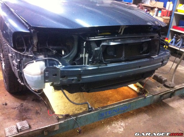

Igår plockade jag ner fronten. Inte det lättaste att göra måste jag säga. Hatar verkligen att "summum-listerna" sitter med fastgjutna plastclips. Livrädd att förstöra de! Annars fungerade det bra att göra själv.
2 skruvar i vardera hjulhus, lossa addonläpp, lossa summumlister, lossa skruvarna under där, lossa clips ovanför grill (under motorhuv). Sen rycka försiktigt ut sidorna av fronten precis framför hjulhuset. Bort från bilen i sidled. Och sen dra loss fronten framåt. Lossa spolatväske-slang och den är av.
https://www1.garaget.org/gallery/images/167/166229/166229-cbee7a700aa077581f4785e46cd69afb.jpg
Sen fick jag lite dioder, xenon och rainbow-blinkers idag!
https://www1.garaget.org/gallery/images/167/166229/166229-d7acb24fb3fd48b2c73b567268d51973.jpg
Håller tummarna att mina strålkastare kommer med DHL nu under eftermiddagen. Då vet jag hur kvällen kommer att spenderas..
