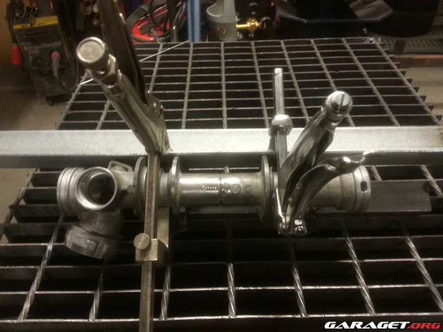

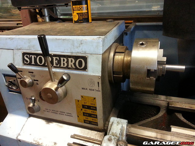

plansvarvat änden på kuggstången.har inte svarvat sen typ tekniken i 7an:lol:

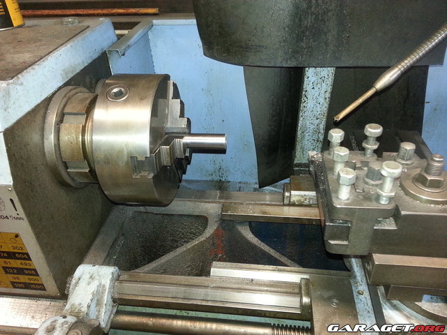

https://www1.garaget.org/gallery/images/45/44513/44513-0677530ac5d8a9933804c1f08e8ccc93.jpg
Borrning pågår

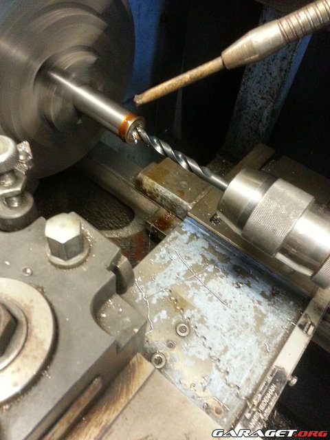

#144
Borrat upp kuggstångsänden till 12,5mm å gängat med m14x1,5, nu skulle jag behöva fasa till änden lite så styrstaget går emot riktigt men hann inte med det på lunchen får bli nästa vecka.nu ska jag vara föräldraledig till på måndag,hoppas det blir lite gjort på tisdag på jobbarkvällen....

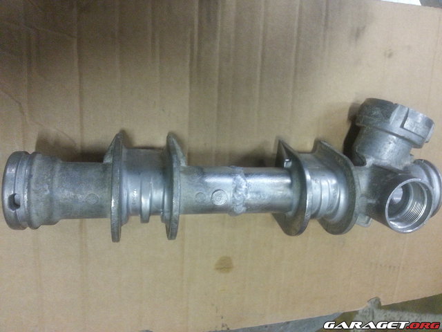

https://www1.garaget.org/gallery/images/45/44513/44513-f9d616d7c422c56e3bb0fb649322920a.jpg
Svetsad å klar
