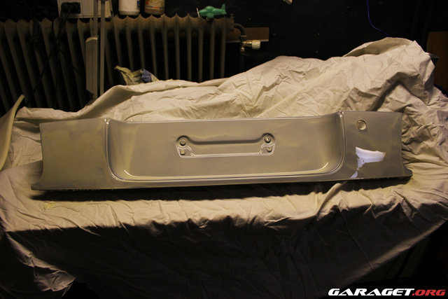

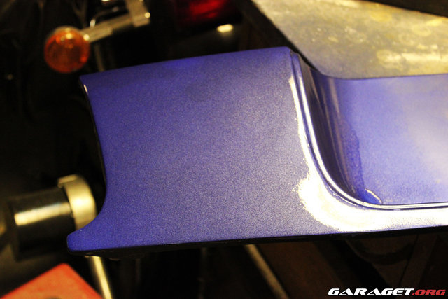

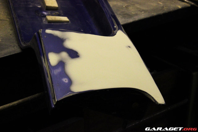

Spacklade lite på min svetsning
https://www1.garaget.org/gallery/images/189/188620/188620-d9c96c09684bfe567940ab37a116d78b.jpg
Och slipning, spackling, slipning och spackling ett antal gånger, men det får det vara värt.
Sen var det slipning, och bra blev det!
https://www1.garaget.org/gallery/images/189/188620/188620-4f093608ddcbda1d175f6ca76827df2c.jpg

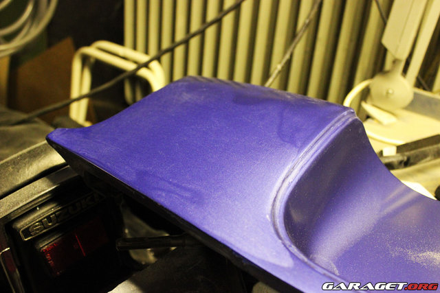

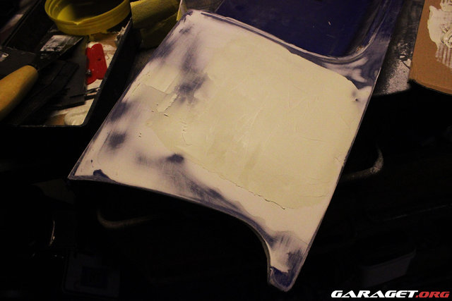

Nu var det dags att provlackera den uppspacklade biten!
Som alltid så ser det lovande ut när lacken precis lagts på
https://www1.garaget.org/gallery/images/189/188620/188620-56229de2e1fd72df570edae649f381b8.jpg
Men det är när det torkar som sanningen kommer fram
https://www1.garaget.org/gallery/images/189/188620/188620-e030cf774535236eed1a3320d4348ddb.jpg
Aja, nu vet vi iallafall vart det ser bra ut och inte, men en slipgrund kan den ju ändå förtjäna!
Den obligatoriska tvätten med förtunning/t-röd för att få det rent ordentligt
https://www1.garaget.org/gallery/images/189/188620/188620-d669d879bddcb0d2d41d4317c2604640.jpg
Slipgrund på!
https://www1.garaget.org/gallery/images/189/188620/188620-a308b1b7d5d1388b2258e020229041a6.jpg
Det var en mycket märklig färg att lägga på, så lite droppar lyckades jag givetvis få nertill, nu får den ligga och torka så vi kan börja jobba vidare på den snarast!

4 mars 2013
vilka färger använder du? vanlig burk? har man spacklat så som du har gjort kan ett smart sätt vara att använda sprutspackel en vända, sedan slipa ner det lite lätt med våtslip. Sprutspackel använder man ju som grundfärg=) spacklet lyser igenom färgen för att du har för mkt lättspackel så det mjuknar när du lägger på lacken...plastspackla mera och använd dig ab två lager grundfärg/sprutspackel så lär det bli bättre=)
Hpc
230 Inlägg
4 mars 2013
robin_civic skrev:
ser fint ut big_smile
Tackar!
Jag använder burk till smådetaljer men kör med färgspruta på stora ytor, ja vi använde den här "HS Surfacer Sliprund" som ett alternativ till sprutspackel, jag kommer slipa ytterligare efter den här grunden, för att sedan se om jag kan lacka hela en gång för att se hur det blir!
Plastspackel är samma som glasfiberspackel eller?
Hur menar du att jag ska använda mer plastspackel och mindre lättspackel? Lagret med lättspackel är nog inte ens en millimeter tjockt.
Tack för tipsen och feedbacken dock!

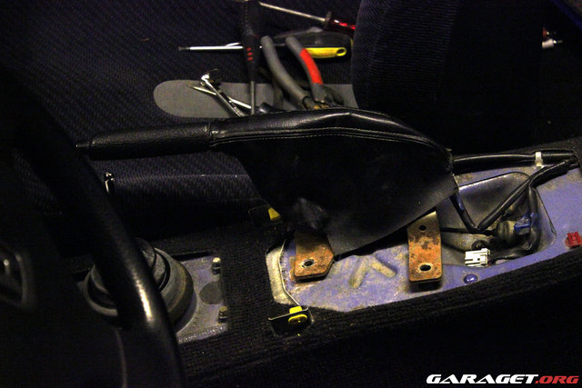

Tackar, ja än så länge har jag inte stött på större problem iallafall, förutom att när jag skulle skruva loss handbromsen så bröt jag av en skruv som hade helt rostat igen, får bli att försöka borra ur resten av skruven och eventuellt gänga om den.

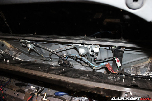

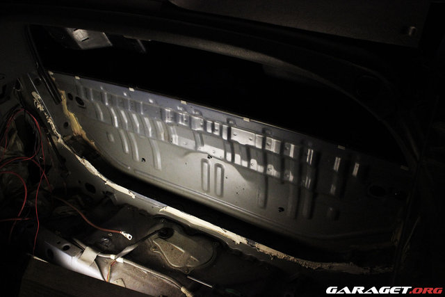

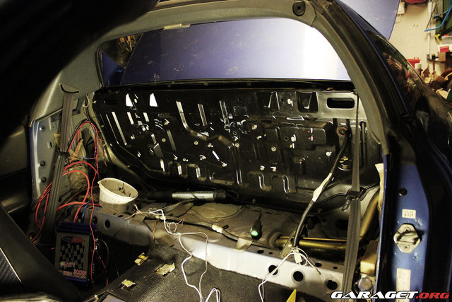

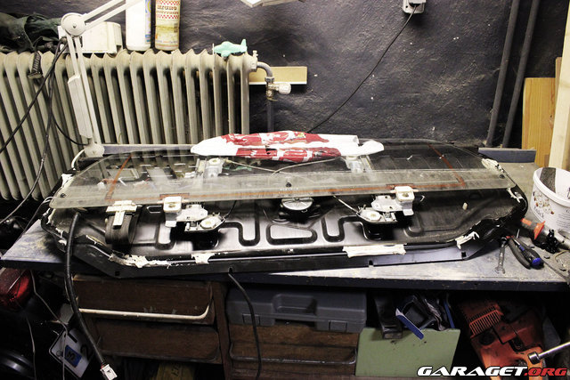

Då har jag plockat ned inredningen halvt, för att se vart elhissmotorerna sitter. Då ingen av de tre fungerat på ett bra tag och de tidigare ägarna inte lyckats hitta något är det bara att börja felsöka ordentligt!
Där har vi endel muttrar som ska bort, får se vad som händer när man skruvar bort dem.
https://www1.garaget.org/gallery/images/189/188620/188620-1275c1a6e1b678ab31d274b3fe3d1f7e.jpg
Bortskruvad, hissmotorerna hittade, men den sitter fortfarande fast av lim eller liknande, får bli att böja lite, plåten är ju ändå ganska mjuk.
https://www1.garaget.org/gallery/images/189/188620/188620-f7131653dbb282990f19638e42dc40a5.jpg
Skiten är borta och det blev ganska rent!
https://www1.garaget.org/gallery/images/189/188620/188620-76b0cea6407df9d5f251ed9f60f0fbe8.jpg
Efter lite smörjning och kontroll med Pappa, och direktström från en batteri så funkar bakrutan perfekt!
https://www1.garaget.org/gallery/images/189/188620/188620-3d7edd6ab5e4ee45963ff3fad0853fd7.jpg
Bara att skruva tillbaka den nu då, och leta mer fel!

Såg ut som att du hade för mkt vanligt spackel, det brukar oftast lysa igenom då eftersom att lättspacklet blir "blött" och tränger igenom, kan vara så oxå att spacklet och grundfärgen och riktigt gillar varandra om dom är av olika märken, min 3e gissning är bara att du har för lite grundfärg.  fan jag höll själv på med en vinge för några år sedan, spacklade & lackade den säkert 30ggr och hade samma fel, så är därför jag spekulerar i det tongue men jag gillar ideen som fan att sätta igen för dimljuset, det ser risigt ut där det sitter där mitt i plåten smile bra jobbat som fan annars! kul läsning!

Jaha, bra att veta, det ska jag tänka på nästa gång!

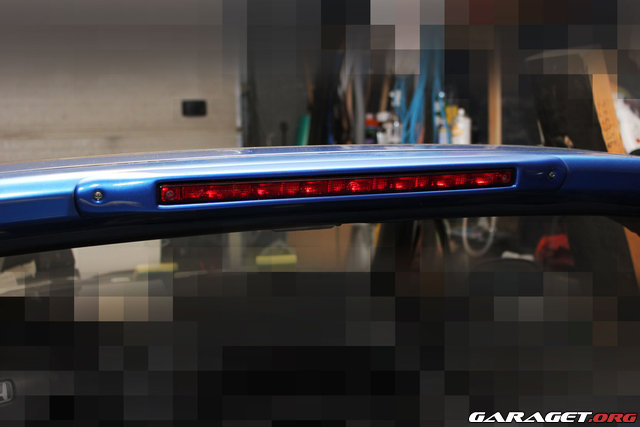

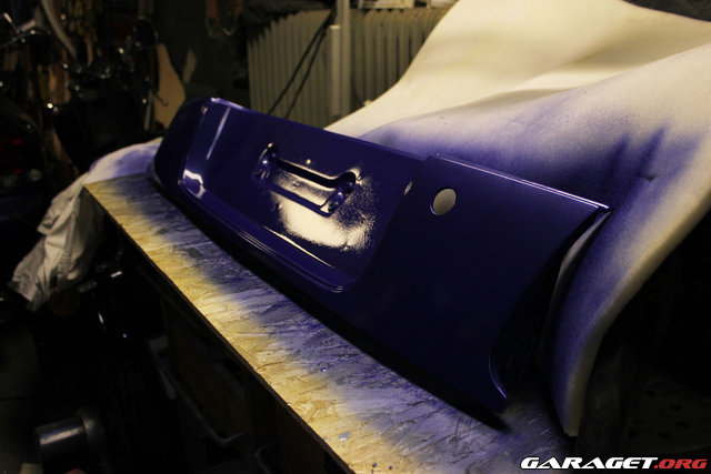

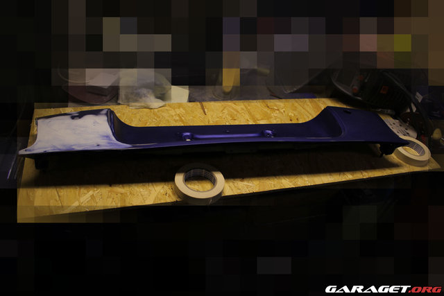

Yes, då var plåten finfinslipad och nu hellackad!
https://www1.garaget.org/gallery/images/189/188620/188620-b42787d405c11869a168171af4fcd668.jpg
Jag tyckte det blev mycket bra, så jag nöjer mig med det, och tar och lägger lite klarlack på nu bara, och rostskydd på baksidan vid svetsningen!

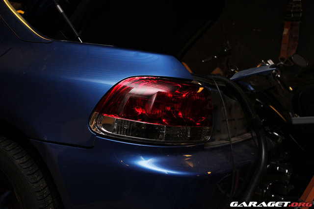

Provmonterade bakljusen och har även modifierat sockelhålen så nu passar alla lampor som de ska, det var dock ingen "A-kvalitetsvara" som krävde ingen modifiering för att få att passa in, som det stod på deras hemsida, äsch då, nu sitter dem!

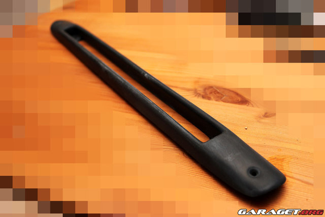

Yes, då var det dags för lite gött småpyssel.
Rev loss den här sletna rackarn, om ni kan gissa vad det är?
https://www1.garaget.org/gallery/images/189/188620/188620-97f5a95c83812e83e0f282eb68f7e565.jpg
Efter lite slip och lack blev resultatet såhär!
https://www1.garaget.org/gallery/images/189/188620/188620-f0ad59d6f20b6694928ee1678bff5326.jpg
Det är de små detaljerna som gör det!
