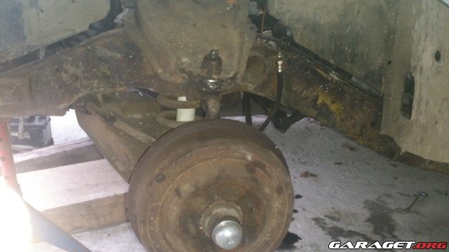

https://www1.garaget.org/gallery/images/153/152966/152966-69e27760a5b8f6c97823793ace2adba9.jpg
Efter att ha kommit hem blev det till att riva isär båda sidor och plocka dän det trasiga fästet och laga.
Trumman blev lite hanterad invändigt av att det gick sönder så jag tog och svarvade ur båda trummorna så nu är dom i nyskick i  slitbanan. smile

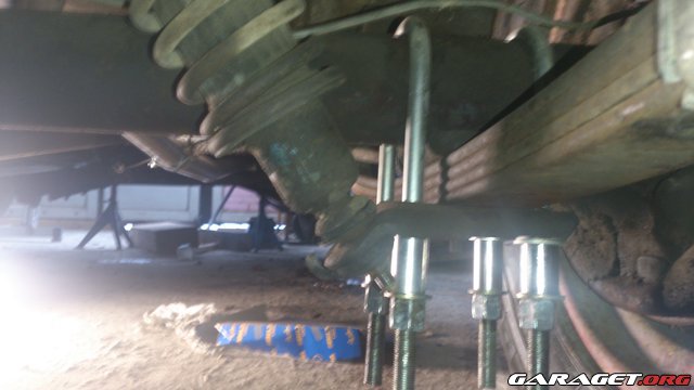

https://www1.garaget.org/gallery/images/153/152966/152966-4a07266b874d4c7335acb54478212f15.jpg
Bilen var sänkt med sänkblock och bortplockade blad så bilen vart så låg så kardan skrapade i kardantunneln och det ska dom vel gnälla på på bilprovningen så plockade bort sänkblocken och  satte i distanser i fjäderkrömporna så det är lätt att få tillbaka blocken sen.

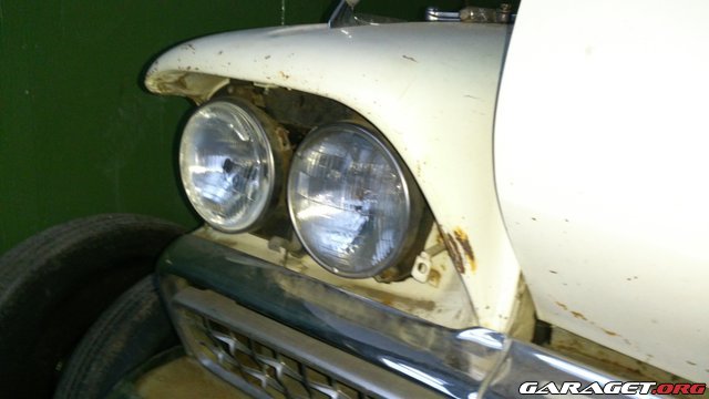

https://www1.garaget.org/gallery/images/153/152966/152966-6b1147a6559e4c24b586e1c35cd7bdf3.jpg
Hel och halvljus funkade inte som det skulle så bytte ut två av dom gamla sealed beam lycktorna mot två nya H4. men får se blir nog nya sealed beam senare sen. smile

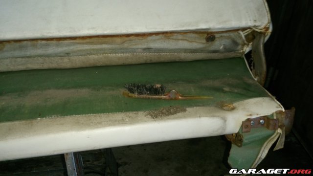

Framsoffan rivs ut och monteras isär. man vet aldrig vad man hittar wink i detta fallet va det en dock borste som nog legat många år. wink
