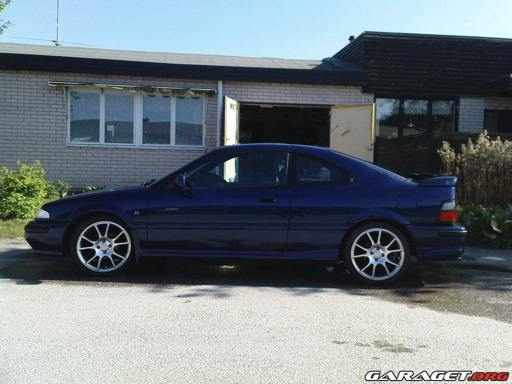

min dänkning kostade 250kr. fjädrar 200kr. nästan nya beggade H&R fjädrar och en kaptrissa wink hjulinställning gjordes på jobbet smile

silversnurran skrev:
Turbovin skrev:
Det folk inte tänker på eller väljer att blunda för är att ofta är fjäderbenslagringar, damasker och andra gummin helt slut om det inte är relativt nya bilar. Jag vägrar ens ge mig på att sänka mina bilar om jag i princip inte har allt nytt liggandes hemma. Så jag brukar räkna nåra tusen extra på såna delar. Men det kanske bara är jag som är petig, men så satans drygt att riva ner allt en gång till bara för att man vart dumsnål.
Precis köpte min sats för 4500 kr då jag visste att förra ägaren bytt just dessa delar:D Annars blir den sunking etc igen väldigt snabbt då du inte får stabilitet i kaross
ser ut att ha varit ganska instabil i karrosen med med tanke på den feta bulan
773 Inlägg
20 februari 2013
sen att så danna personer som du inte vet hur bulorna i detta fall uppkommit och gör en sådan dum kommentar passar ju inte riktigt in här eller hur? Men ang bulorna så är det avundsjuka eller fulla personer i Malmö som fixat, så enough med onödigt kommenterande och håll dig till topic
