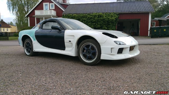

Oj vad längesen man skrev här tongue bilen har inte haft något speciellt fokus de gångna året, mycket tid har gått åt husköpet och huset i allmänhet sen har jag haft lite problem med sjukdom också.
Har fått gjort lite ändå men de har varit tungrott de jag har haft problem med att få till formen på vänster bakskärm och speciellt runt tanklocket. Tror jag allt som allt har lagt minst 100 timmar på området runt tanklocket så de kanske inte ser mycket ut på bilder men de har varit en riktigt pest tongue
Har också väntat på en kompis som skulle tillverka lite brickor till mig som ska vara till själva tankröret ner i tanken.
Detta måste jag också ha gjort innan jag kan limma skärmen för de går inte efteråt. Men efter ett års tjat gav jag upp för då behövde jag verkligen dem så tog kontakt med en firma som fixade de på 2 dagar så kunde jag komma vidare i bygget smile
Just nu har jag semester och har ändå fått gjort en del och de stora genombrottet har kommit, bakskärmens passform runt tanklocket är klart och ser riktigt bra ut!! big_smilebig_smile Har börjat på lite andra små saker också så de kanske kommer fler bilder inom snart smile
Hade ute den ur garaget för lite städning

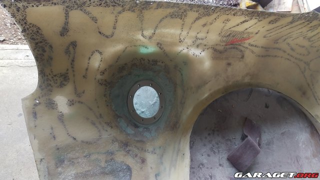

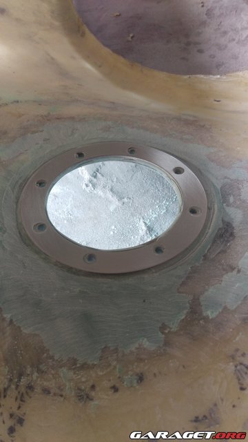

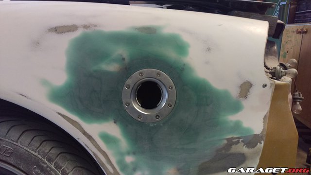

här ser man lite av jobbet med tankluckan, långt ifrån klart tongue

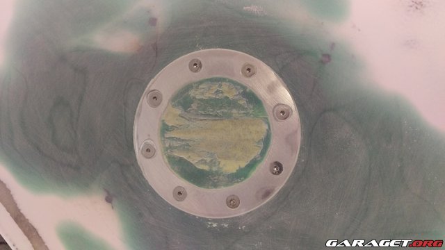

https://www1.garaget.org/gallery/images/144/143180/143180-e9c6277780d20bc88b23198020323881.jpg
https://www1.garaget.org/gallery/images/144/143180/143180-cd4f63c165e2b6a9e954f2c4926f7782.jpg

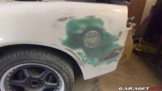

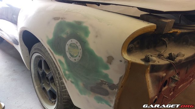

Färdigt men inte avplockat, enda sättet att få de bra var att spackla in hela tanklocket i skärmen och sen slipa fram de igen:P
https://www1.garaget.org/gallery/images/144/143180/143180-f5e5ba7f4a75ea898c6b91e4dcab448f.jpg
https://www1.garaget.org/gallery/images/144/143180/143180-c8d36698e9a5d2e6569cadfaf527c0b4.jpg
https://www1.garaget.org/gallery/images/144/143180/143180-d69ec9797ea5d799186b9cac3c5f7343.jpg

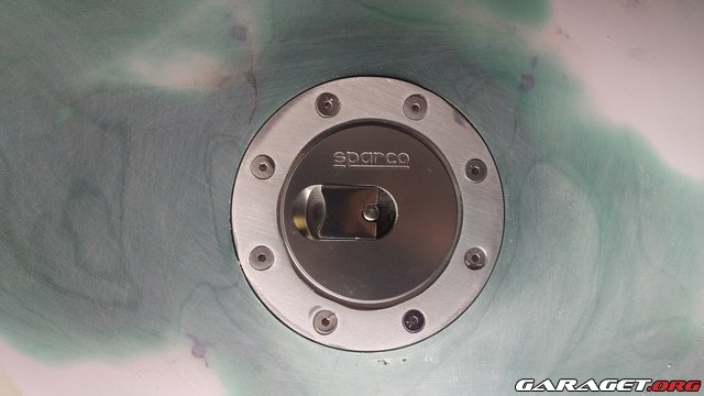

Ni som spacklat innan ser ju säkert här hur många försök de har tagit mig tongue
https://www1.garaget.org/gallery/images/144/143180/143180-62676fa6795f164e8164e1aee9af3768.jpg
Locket avploclkat och inget spackel sprack big_smile lyckan var total!

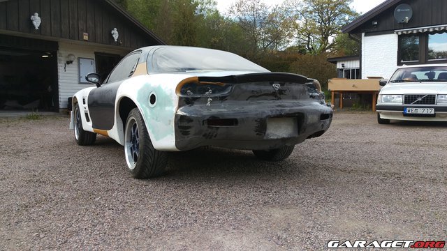

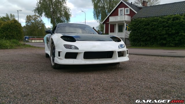

här kommer lite bilder från i höstas
spacklat stötfångaren bak
https://www1.garaget.org/gallery/images/144/143180/143180-8138781c3ceac218696a7938e2597505.jpg
kapat upp framfärmar för att lägga igen ena luftkanalen
https://www1.garaget.org/gallery/images/144/143180/143180-e1f7d2e0e08239ef723b3148781ebfdc.jpg
https://www1.garaget.org/gallery/images/144/143180/143180-0cae4f5733eb6ef07578dbf4330b9956.jpg
https://www1.garaget.org/gallery/images/144/143180/143180-2a6f4eed7ace24ef9f5d4d15a42cde36.jpg
https://www1.garaget.org/gallery/images/144/143180/143180-d0dc37b3ebe287f252a45ebe5ca1c5dc.jpg
https://www1.garaget.org/gallery/images/144/143180/143180-a057d912274533db0831d9877cd530f4.jpg
https://www1.garaget.org/gallery/images/144/143180/143180-5c8849cde95ff2956cabe4c28f54e79b.jpg
https://www1.garaget.org/gallery/images/144/143180/143180-86e68b3f8a06927e23a912b3f9735598.jpg
https://www1.garaget.org/gallery/images/144/143180/143180-5a4b7beb828f14ad2c528852e7721a17.jpg
https://www1.garaget.org/gallery/images/144/143180/143180-762a0123029ca5aa79d30e5d460247c7.jpg

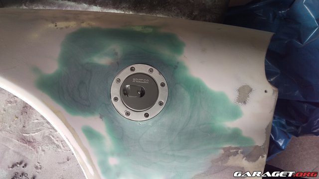

tanklocks kapitlet avslutat

Vad har du använt för lim?
Rotary is ze shit
Karosstekniker
288 Inlägg
5 juni 2017
#97
De är Bmw's egna karroserilim och är faktiskt de bästa limmet jag använt ur flera synpunkter, dock dyrt som helvete över 1000kr för en tub och gick åt tre oöppnade till denna sidan. Fördelen med att jag på en bme verkstad är att man kan plocka hem halvfulla och om man har tur ibland så även en full wink
My Drinking Team Has A Racing Problem
Lödmongo
138 Inlägg
5 juni 2017
#98
Men du var nitat den med ser jag?
Spacklar eller plastar du över huvudena eller borrar du bort dom först?
Rotary is ze shit
Karosstekniker
288 Inlägg
5 juni 2017
#99
Nä de e självborrande skruv bara för att hålla fast den medans limmet härdar så de e bara att skruva bort dem sen och fylla på med lite mer lim i hålen.
På så sätt är där ingen metal kvar i hålet och kommer inte synas efter lackeringen. För de spelar ingen roll hur många gånger man spacklar eller vad man än gör, sitter niten kvar kommer du alltid se en försjunken prick i lacken.
Sen är de limmet slip och lackeringsbart men kommer planslipa hela skärmen nu och sen blir de några rundor glasfiberspackel och tillslut finspackel på de. kommer dock låta den skärmen vara ett rättså bra tag efter jag lagt glasfibern då både limmet och spacklet kommer sjunka lite. så förhoppningsvis har de sjunkit klart till nästa år när jag lägger finspacklet.
Men kommer även be lackeraren värma bilen i deras ugn innan han börjar göra något för då kommer spacklet sätta sig en sista gång. Planslipar man sen efter de och jämnar ut spacklet igen så har man förhoppningsvis en lack som en glasruta efter smile
