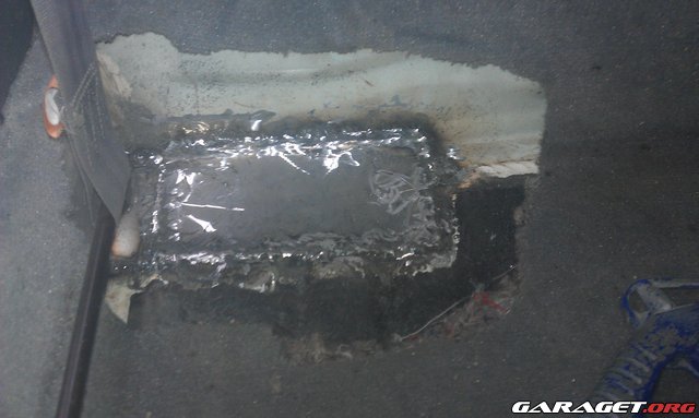

jonaslithen
765 Inlägg
20 mars 2013

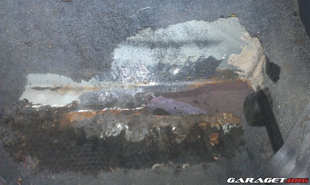

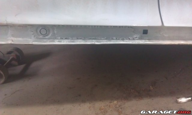

tröskel klar, tänkte först ja skulle svetsa plåten jämt med, så det hade set identiskt ut. men gjorde så att ja slipade det plåtrent och tog bort rosten sen svetsade över en plåt:)

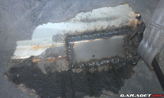

jonaslithen
765 Inlägg
20 mars 2013
andra sidan i bak:/

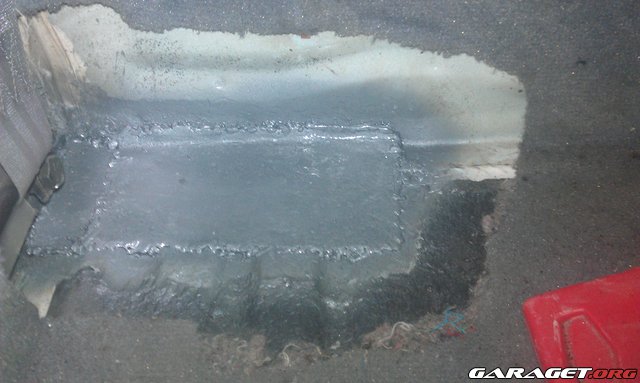

jonaslithen
765 Inlägg
20 mars 2013

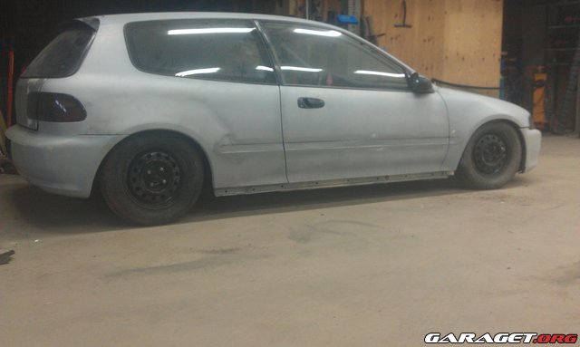

andra sidan svetsad:)

jonaslithen
765 Inlägg
20 mars 2013
jaa det sög..
tur att man tog tag i tid, Med det! - AnderssonE30

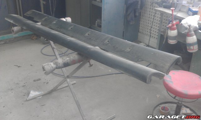

jonaslithen
765 Inlägg
22 mars 2013

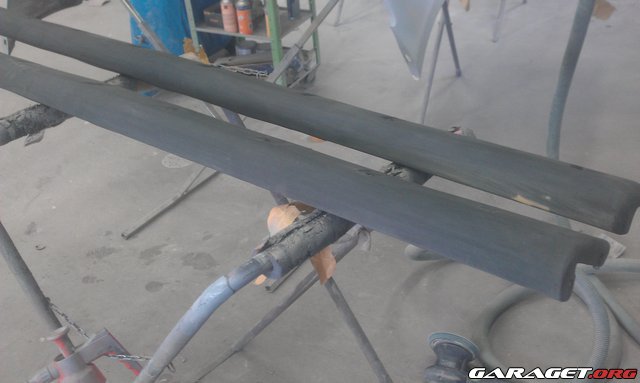

började med att slipa trösklarna idag:)

slipade och klara för att lägga slipgrund på dom:)

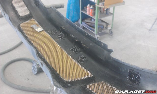

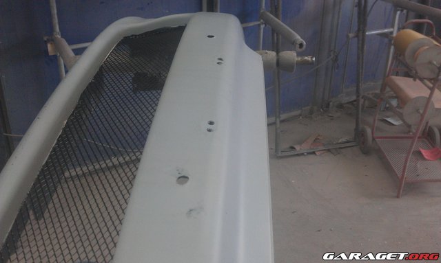

jonaslithen
765 Inlägg
22 mars 2013

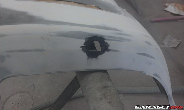

började även med stödfångaren, slipa och täppa igen nummerplåts hållen samt spolarmunstycken

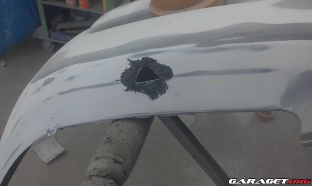

jonaslithen
765 Inlägg
22 mars 2013
hållen som ska bort

jonaslithen
765 Inlägg
22 mars 2013
slipat med bandslip.

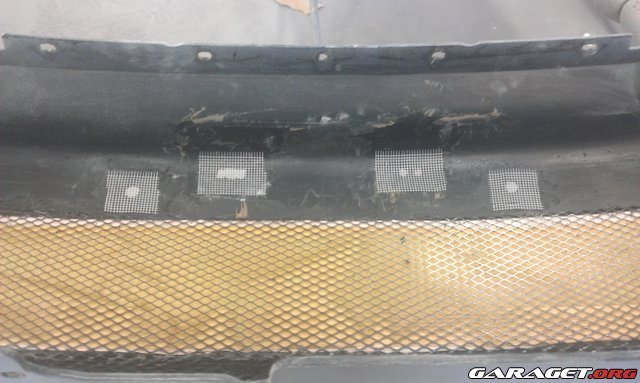

jonaslithen
765 Inlägg
22 mars 2013

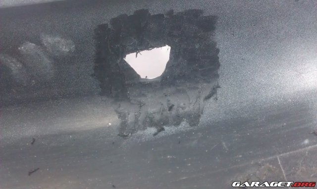

skärt ut armering:)

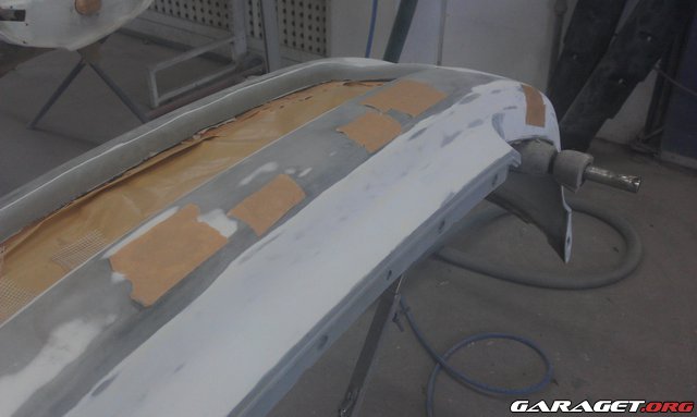

jonaslithen
765 Inlägg
22 mars 2013

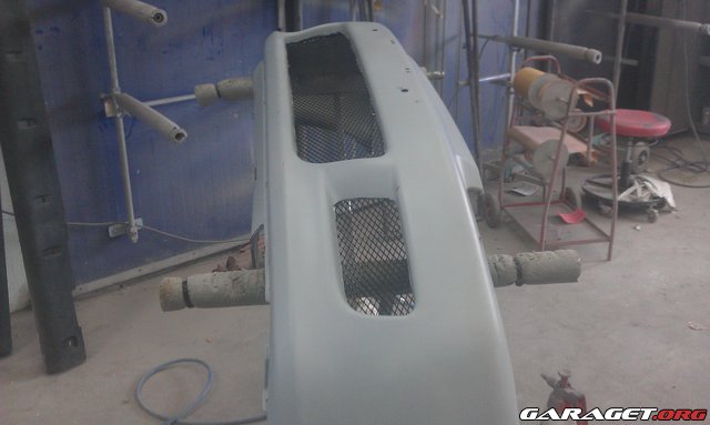

2 komponentslim, vidhäftande spray som ja sprayat på, ska ligga på ca: 15min innan ja börjar limma.

jonaslithen
765 Inlägg
22 mars 2013
#59
tejpat utsidan

jonaslithen
765 Inlägg
22 mars 2013
#60
insidan klar
