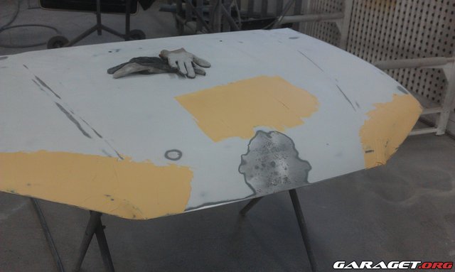

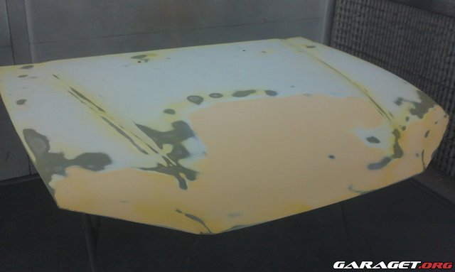

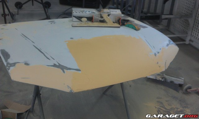

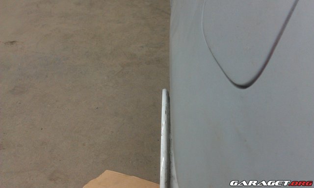

spacklat:)
https://www1.garaget.org/gallery/images/191/190268/190268-2788261d523ff684e8650c5c4465daaf.jpg

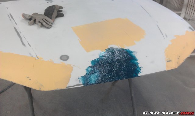

dragit upp bucklan och glasfiberspacklat:)
https://www1.garaget.org/gallery/images/191/190268/190268-651bf9b70d181d3745d140d8118fd44b.jpg
Bredspacklat smile
https://www1.garaget.org/gallery/images/191/190268/190268-c73967f2cb3caad3568dea12d43e8a95.jpg

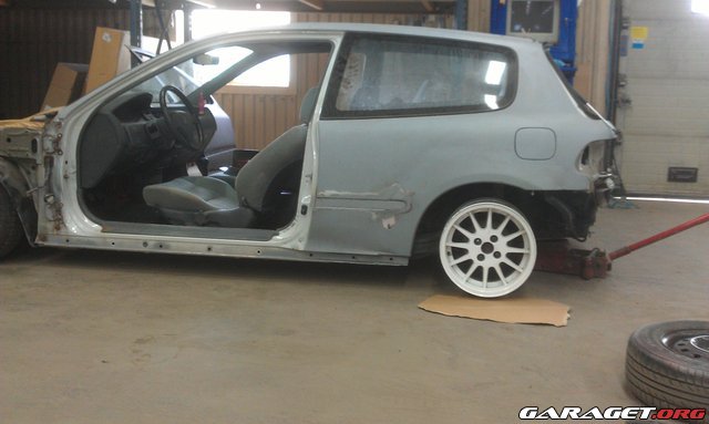

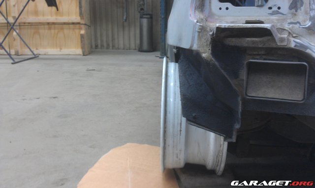

provade fälgarna som ja ska köpa av en på jobbet:) 15x8 dom ska slipas ner och lackas i svart sen efter bilen är klar:)
https://www1.garaget.org/gallery/images/191/190268/190268-ab795851eef17445067a90154f2a59c2.jpg
kommer ha 2st 185/45/15 och 2st 195/45/15 nästa vecka, dom här fälgarna är tillfälliga tills jag får jobb, då kommer ja köpa några andra. förslag på vilka däck jag ska ha i bak smile??
https://www1.garaget.org/gallery/images/191/190268/190268-5cb6b4e0f6fd950d4d0736addbd10fcf.jpg
smile
https://www1.garaget.org/gallery/images/191/190268/190268-f05faba2dfef80844aa517f4dd7119aa.jpg
blev rätt fett! smile kanske måste ha camber för att få på dom däcken sen smile
https://www1.garaget.org/gallery/images/191/190268/190268-57a92d125bf8884b2b65c46377bbdf9c.jpg

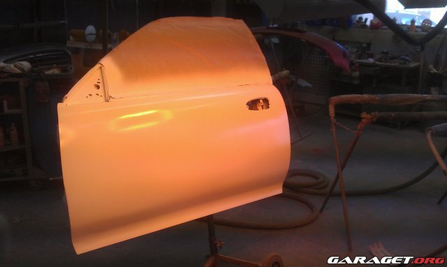

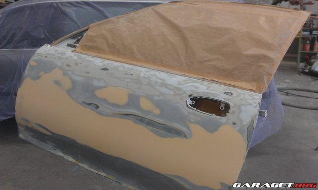

#99

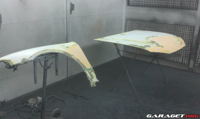

slipad och klar smile
https://www1.garaget.org/gallery/images/191/190268/190268-55d017e2a2b618c43ac41b1b7060e69b.jpg

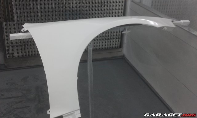

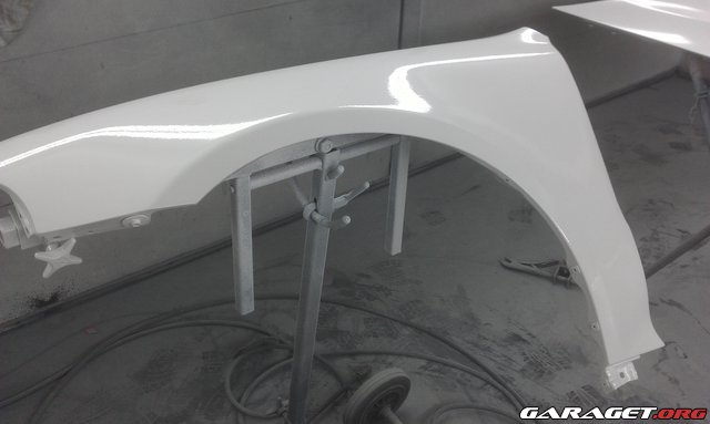

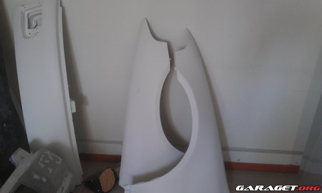

skärmarna klara med smile
https://www1.garaget.org/gallery/images/191/190268/190268-ccf1ca03bbe52fd7e4490bf99457bf77.jpg

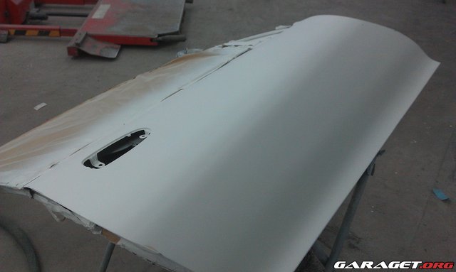

här ska dörren in för grundning smile
https://www1.garaget.org/gallery/images/191/190268/190268-b03b70e47228994c623f6f18d1c6949f.jpg

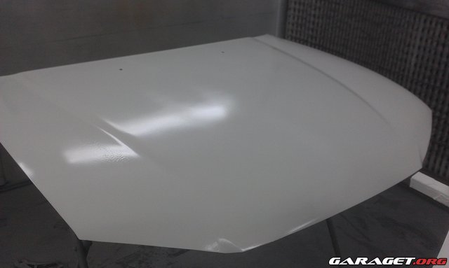

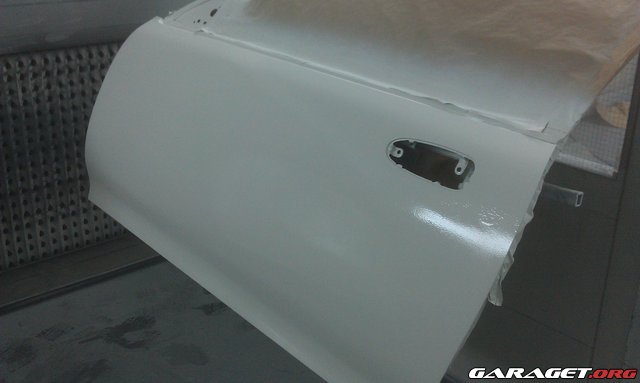

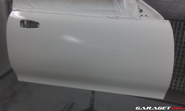

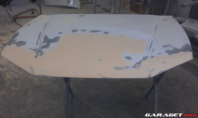

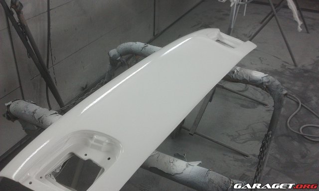

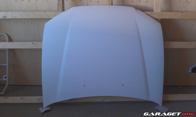

Huven slipad klar:)
https://www1.garaget.org/gallery/images/191/190268/190268-f8d13c20403ad072479c8a8b32769696.jpg

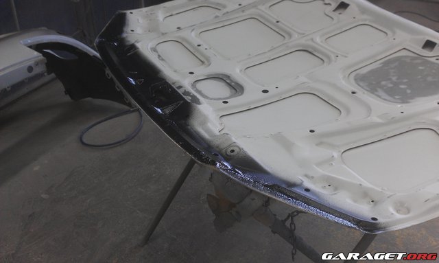

efter ja grunda den, när det vart på tork i 60min. bränner jag den på 10min, gjorde även det på allt annat smile
https://www1.garaget.org/gallery/images/191/190268/190268-1468b13bb5e66f8eb6b14ec578ddc844.jpg

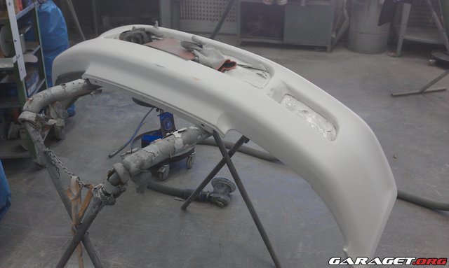

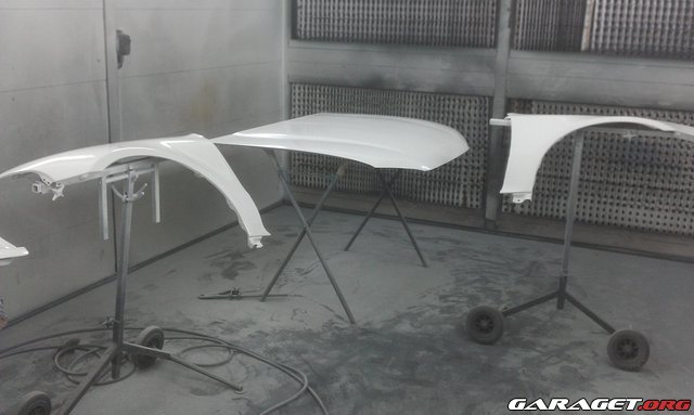

stötfångaren snart klar ska fortsätta slipa imorgon med den, samt dörrarna smile
https://www1.garaget.org/gallery/images/191/190268/190268-c3ad5ca6d7b1bd40c4685c4414756472.jpg

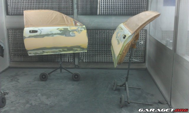

#100

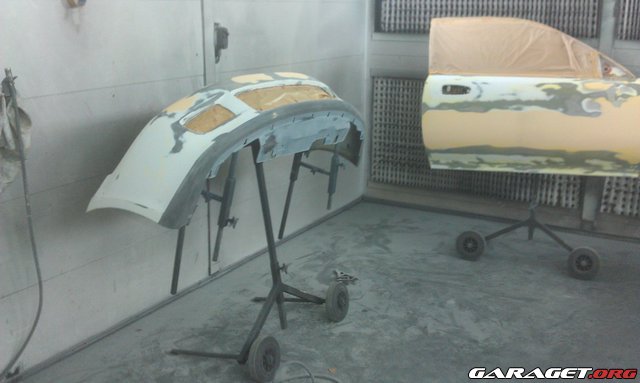

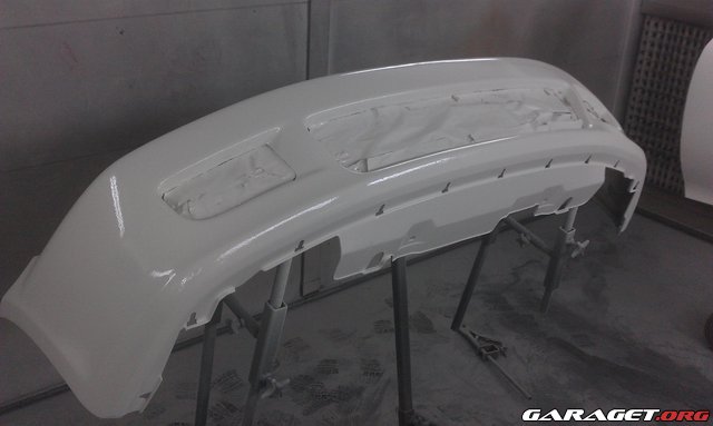

båda Dörrarna och fram stötfångaren färdig slipade för lackering! big_smile
https://www1.garaget.org/gallery/images/191/190268/190268-3e2802d8a0100e7fddb4c0029df57abf.jpg

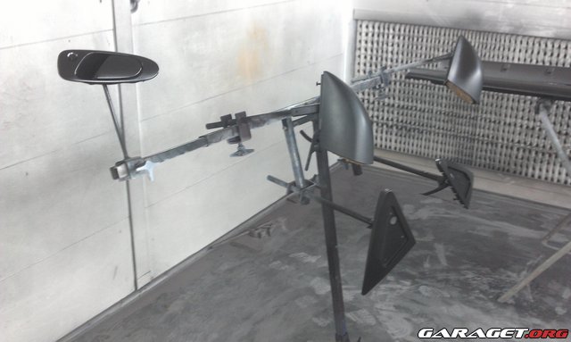

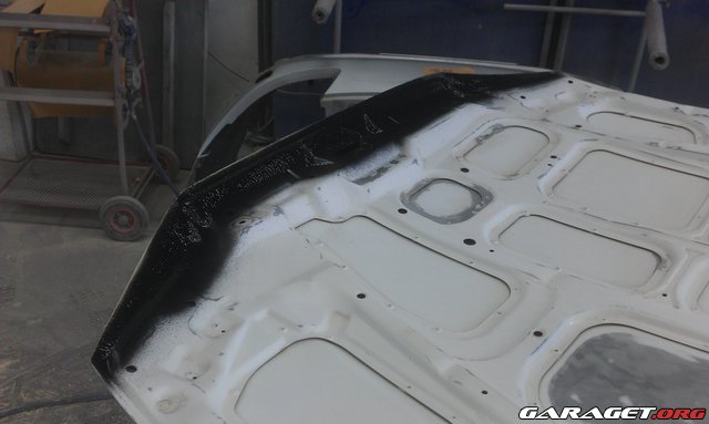

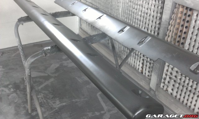

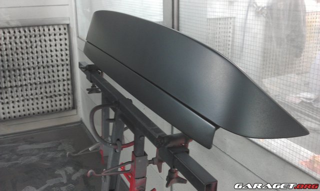

Grundade alla delar som ska vara i svart sen : ) dom ska slipas imorgon sen är det bara tanklocket och bakre stötfångaren som ska grundas/slipas, bak stötfångaren är slipad den ska bara limmas dit en nummerplåts hållare från en golf 4a, om ni vet någon som säljer en bakre stötfångare från en golf 4a?, säg gärna till, är lite bråttom med det. så den ligger lite åt sidan just nu. Sen blir det att börja slipa bilen nästa vecka smile börjar närma mig nu för lackering! big_smile
https://www1.garaget.org/gallery/images/191/190268/190268-f9c3947501af86b7c4d37849e0cc4b93.jpg

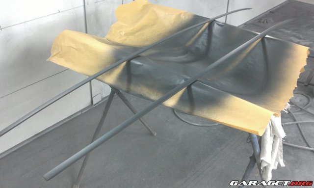

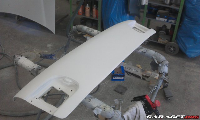

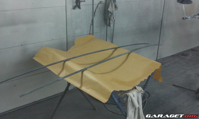

taklister smile
https://www1.garaget.org/gallery/images/191/190268/190268-e25978e7bad37a4dd3f6890a5c3f8c5c.jpg
