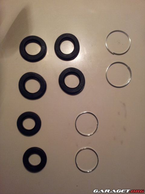

Leverans:) Packningarna har jag lagt i olja.

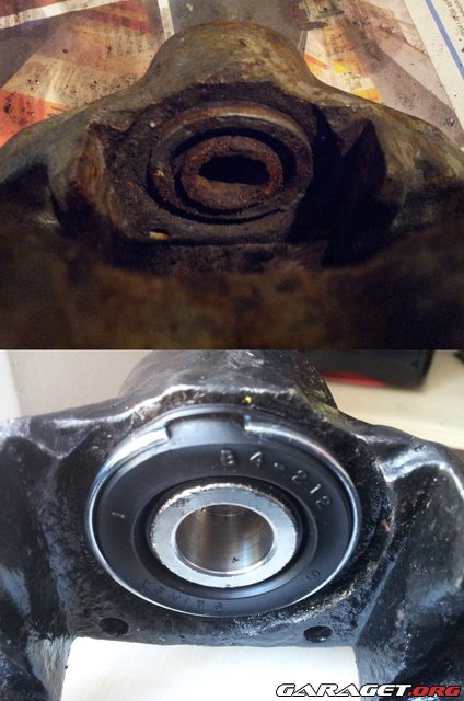

Färdiga ok
https://www1.garaget.org/gallery/images/185/184426/184426-f05b7b15bad2e1ba0e9876208fe63e14.jpg

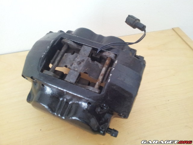

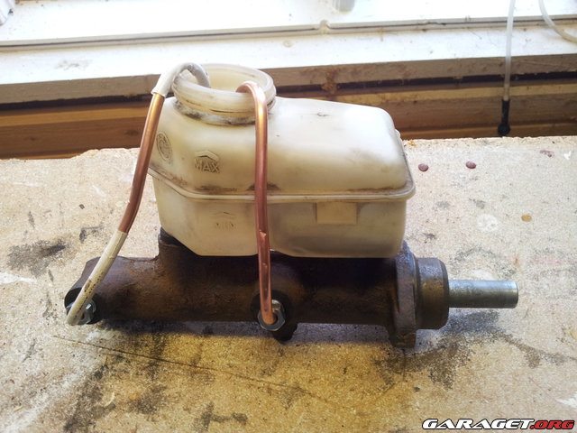

Före och efter renovering
https://www1.garaget.org/gallery/images/185/184426/184426-12d54be55553a3e51172470a675e32d8.jpg
Luftning av huvudbromscylinder efter invändig renovering.

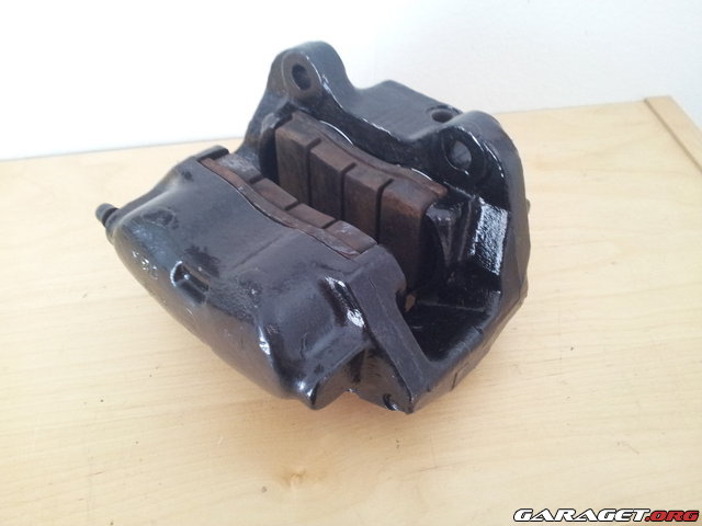

https://www1.garaget.org/gallery/images/185/184426/184426-f11b81e98170eaf1af233793f2715776.jpg

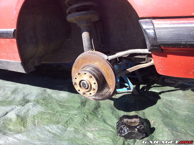

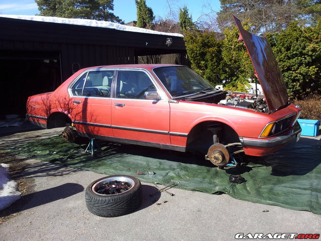

Dags att sätta dit bromsoken.
https://www1.garaget.org/gallery/images/185/184426/184426-fd05f4e7cba29f265a59995e21dc9c71.jpg
https://www1.garaget.org/gallery/images/185/184426/184426-0499efc5a1a70f61d17b58985f90097c.jpg
-sommar ska de va....
4 547 Inlägg
6 april 2013
Snacka om skillnad, före och efter bromsrenoveringen :-)  Vart köper man citronsyra och hur späder du den? verkar ju vara kanonmedel att lossa gamla fastrostade saker.
242 Inlägg
6 april 2013
bara att gå till ICA eller någon annan livsmedelsbutik, Du lägger bara det du ska lösa upp rosten i, i ljummet vatten och sedan häller du i citronsyran i det, jag använde 2 små påsar till ca 4 L vatten:)

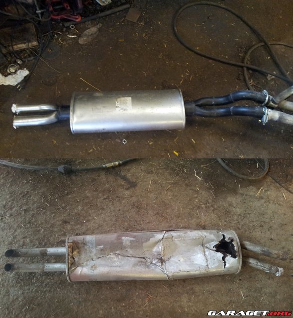

https://www1.garaget.org/gallery/images/185/184426/184426-000c9681078be7042b8ee77e2ddbcacc.jpg

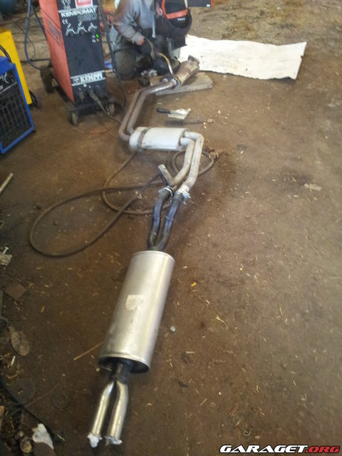

Fixar avgassystemet.

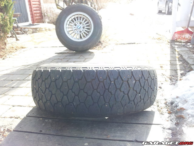

Dags att byta till orginalfälgen:)

Precis fixat avgassystem och tvättat bilen när vädret plötsligt bjuder på trevligheter:)

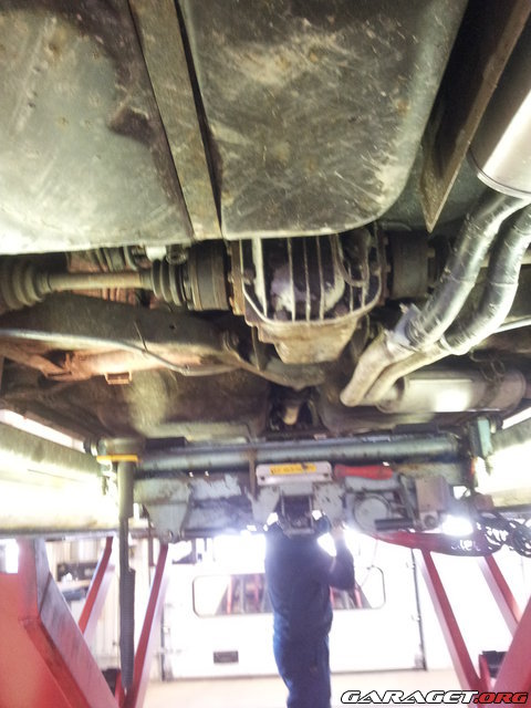

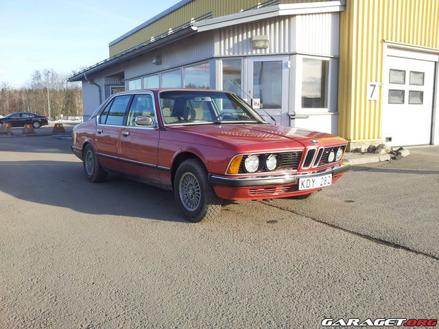

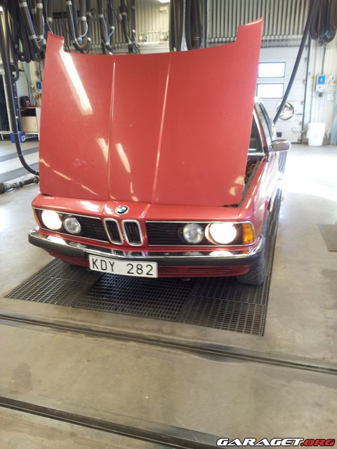

På besikning.
https://www1.garaget.org/gallery/images/185/184426/184426-2d4430e1e96145b1daf1fa205f0e12bd.jpg
Ser fint ut
https://www1.garaget.org/gallery/images/185/184426/184426-8ac41e6c261a577828e235642082cf5c.jpg
Äntligen besiktad och klar. Detta är den första besiktningen på 25 år sedan 1988 och nu är den redo för sommarglid:). Jag fick stora beröm av besiktningsmannen för den fina bilen:)

Vad konstigt ditt avgassystem går. Utmed tröskeln va eller ser jag fel?
242 Inlägg
10 april 2013
Nej du ser inte fel, efter första dämparn går den en bit längs med tröskeln och sedan in igen:) är det annorlunda på bilen din?

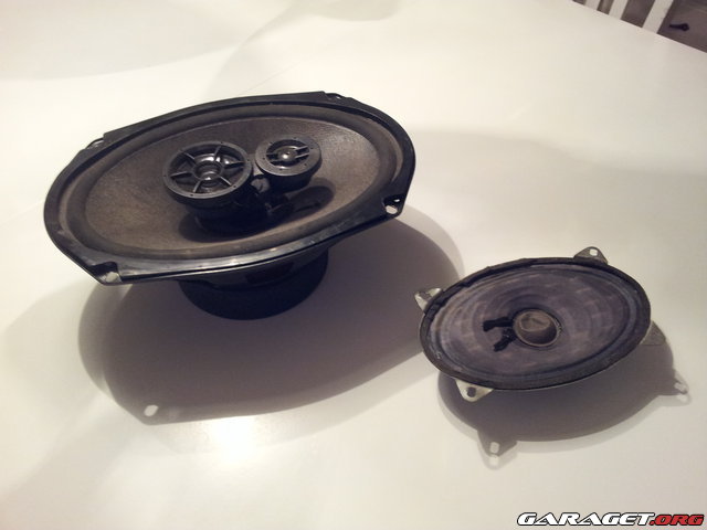

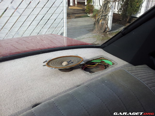

26 april 2013
https://www1.garaget.org/gallery/images/185/184426/184426-f8484312cdaec97200a495a4f355a915.jpg
https://www1.garaget.org/gallery/images/185/184426/184426-61d06b47ed69878ecc6c75263aa5e6f7.jpg
Nu är det dags att trycka in lite större grejer=)
282 Inlägg
26 april 2013
#59
Bra högtalare det där, kommer låta fint med två sådana i bak smile
Jomenvisst=)
