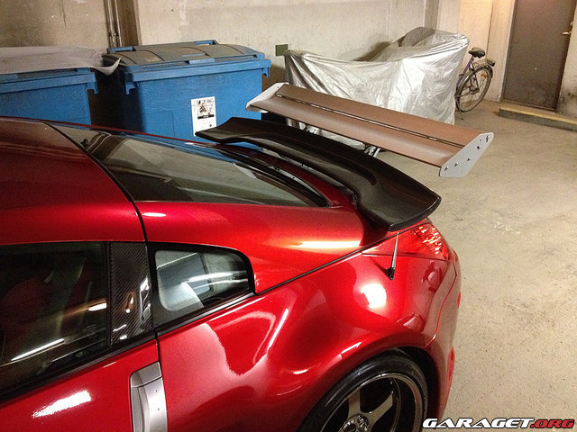

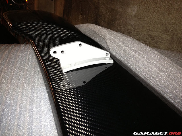

Lite uppdateringar då!

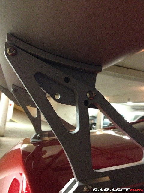

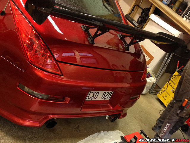

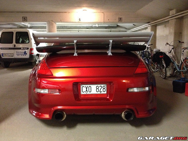

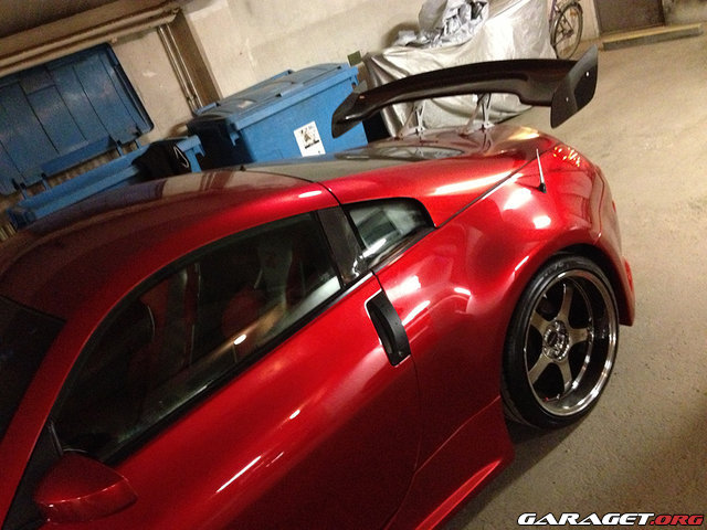

Kolfibervingen är på plats. Använde benen som den förra vingen satt monterade på för att slippa krångla med att fästa benen till den nya vingen i luckan. Funkade bra!
https://www1.garaget.org/gallery/images/181/180440/180440-d5a632c3f085ed1d8f9ab9711c4cf2df.jpg
Benen/fästena till vingen som satt på.
https://www1.garaget.org/gallery/images/181/180440/180440-151e8746cfef56390c19f3aeab4d7cc3.jpg
Inte perfekt passform för den nya vingen men skruvarna var tillräckligt långa för att det skulle funka.
https://www1.garaget.org/gallery/images/181/180440/180440-eda4a8f5713ea1386c2453314cacc44d.jpg
https://www1.garaget.org/gallery/images/181/180440/180440-d2b65a4cf0922d978a28acd234894b87.jpg
https://www1.garaget.org/gallery/images/181/180440/180440-5d854a7d62c804dd64d6ecb201854e23.jpg
Lite mätande och testande innan sidorna skruvades på och därefter nya vingen på de gamla fästena och benen.

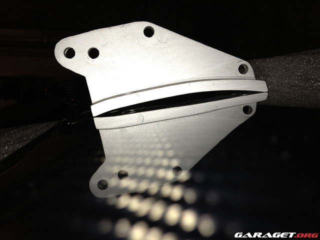

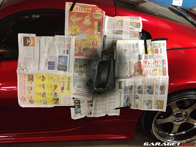

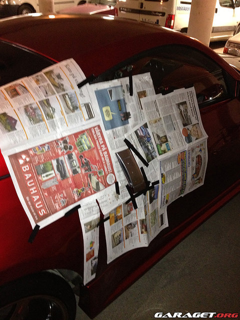

Har fått hem ett par flaskor Plasti Dip. För er som inte har testat, gör det! Grymt enkelt och smidigt med ett bra resultat. Provade med dörrhandtagen, se bilder nedan. Plasti dippade även benen och fästena till vingen.
https://www1.garaget.org/gallery/images/181/180440/180440-0bfdbcb45217479ca071553095df1929.jpg
https://www1.garaget.org/gallery/images/181/180440/180440-87ddde5a6d860534ea10da28cec6e1d9.jpg
De första två lagren bör man lägga väldigt tunt med färg på. När de har torkat så fäster kommande lager bättre, mindre risk för att det börjar rinna.
https://www1.garaget.org/gallery/images/181/180440/180440-a24c3d38e58f60b2c338e77d57b516f9.jpg
Femte och sista lagret på tork.
https://www1.garaget.org/gallery/images/181/180440/180440-1a55c5fdc553f896e6d64e0e14a11eb1.jpg
Färdigt resultat.
https://www1.garaget.org/gallery/images/181/180440/180440-2b0d56fa69469c30ac20dae6d35e24a9.jpg
https://www1.garaget.org/gallery/images/181/180440/180440-00d1fd0f1c775c3f6ac44a9925c4c31b.jpg
Benen till vingen plasti dippade. Klantade mig tyvärr lite grann när jag maskerade och drog bort maskeringen så det är lite småmissar. Väntar på ett par flaskor Plasti dip till för att kunna fixa till det.

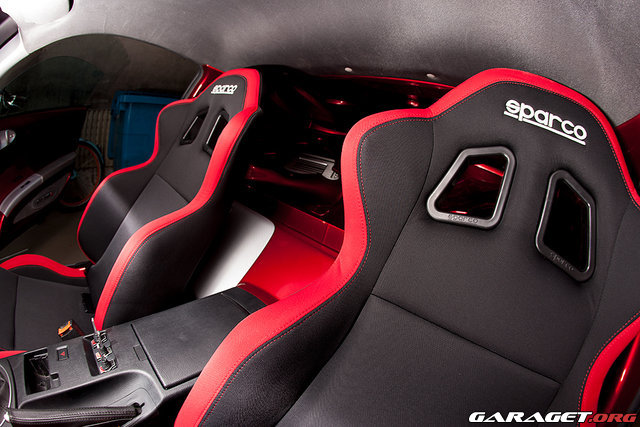

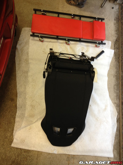

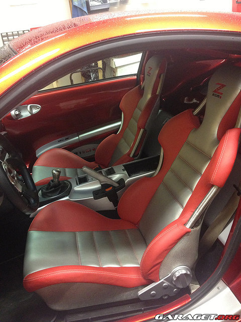

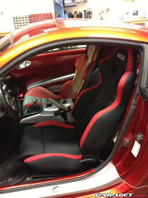

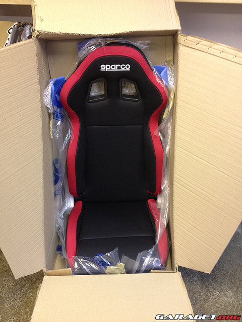

Sparco-stolar levererade! Har aldrig riktigt gillat stolarna som satt i. 100% custom-gjorda helt och hållet i kolfiber är ju iofs trevligt, men dom ryker ändå. Varenda silver/grå detalj ska bli svart.
https://www1.garaget.org/gallery/images/181/180440/180440-5bc72a211a03c1b1558cb021b195c284.jpg
https://www1.garaget.org/gallery/images/181/180440/180440-6353e832a083d119b85e1837142f3f30.jpg
Mycket bättre! smile
https://www1.garaget.org/gallery/images/181/180440/180440-609ff556f2f9ab41a358e1d6e3401c27.jpg
En borta!
https://www1.garaget.org/gallery/images/181/180440/180440-82bd03fc98bce2becbe168411bd42e2d.jpg
Fästet som satt på förarstolen gick förvånansvärt lätt att skruva på den nya stolen.
https://www1.garaget.org/gallery/images/181/180440/180440-a57fdc916044652b00b60d7447a186ad.jpg
One down, one to go...
https://www1.garaget.org/gallery/images/181/180440/180440-3ec0d2dafac17c30ba6b3f6ed810d9c2.jpg
Fästet till passagerarstolen var en helt annan historia däremot. Någon hade varit där och grejat med ditsvetsade extraplåtar, hålen satt inte som dom skulle m.m. Blev en hel del slipade och borrande men till slut så gick dom att skruva dit.
https://www1.garaget.org/gallery/images/181/180440/180440-271efb2364690998861b7c1cc94b5a6d.jpg
https://www1.garaget.org/gallery/images/181/180440/180440-727cd97872b7a34a2952fc1700b66b19.jpg

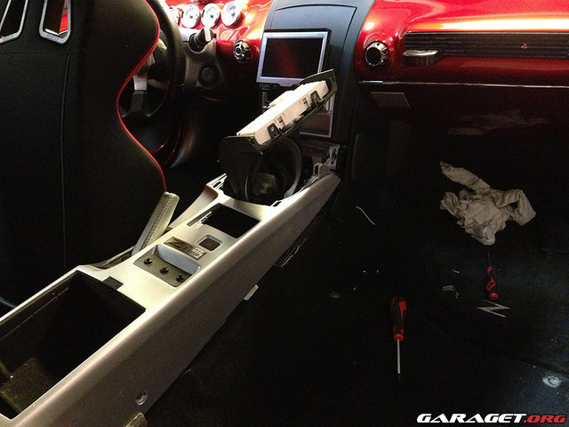

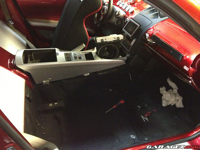

Kom på att när stolen ändå är borta är det lika bra att ta bort mittkonsollen eftersom en svart ska dit istället. Lite lättare att komma åt utan en stol i vägen. Det blev allt för ikväll, fortsättning följer! smile

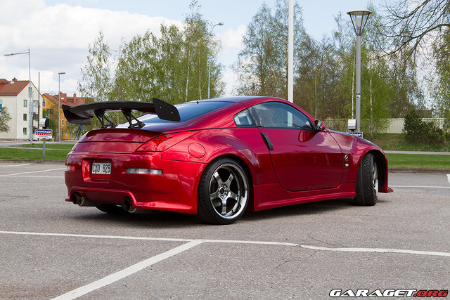

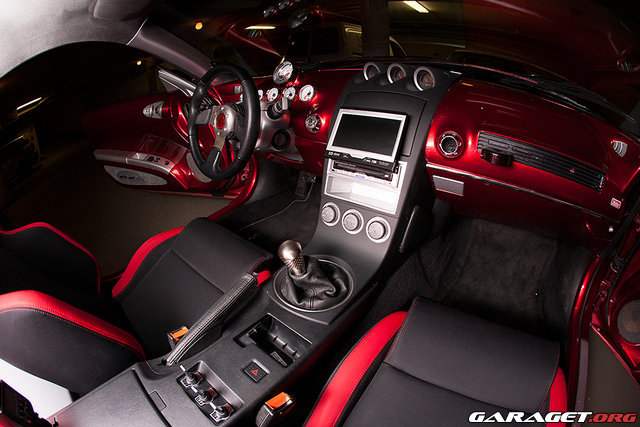

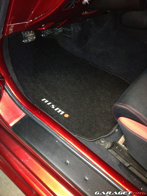

Fint väder - tvätt och vax! Har även fått dit en del grejer i inredningen. Känns bara bättre och bättre för varje detalj som transformeras från silver/grått till svart. Det tar sig! cool
Alla bilder nedan är i princip direkt från kameran så när som på justering av vitbalans.
https://www1.garaget.org/gallery/images/181/180440/180440-22d9f7ebff04ffbc16dc2704d8cad64e.jpg
https://www1.garaget.org/gallery/images/181/180440/180440-344a3bfb335ba6accf822401bca7eea0.jpg
https://www1.garaget.org/gallery/images/181/180440/180440-cd1e14ef795233b2fc8808e0e29153bb.jpg
Måste ju bara älska det varumärket... smile
https://www1.garaget.org/gallery/images/181/180440/180440-0a774984ea90f4ba55a490ff2f584ce2.jpg
Är mycket nöjdare med helheten nu. Fler detaljer kommer bli svarta!

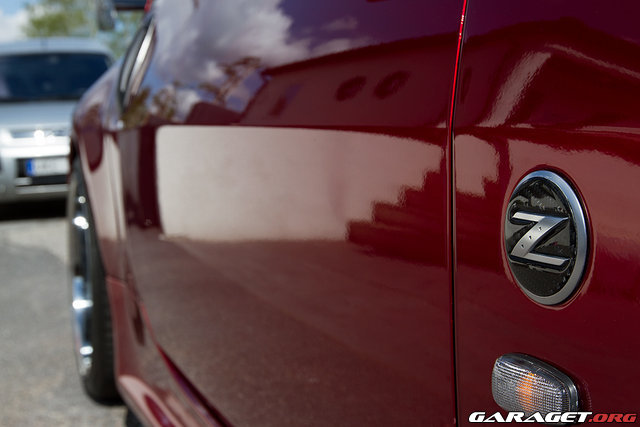

Här syns kameleonteffekten i lacken väldigt tydligt. Den skiftar väldigt mydket beroende på hur ljuset faller på den.

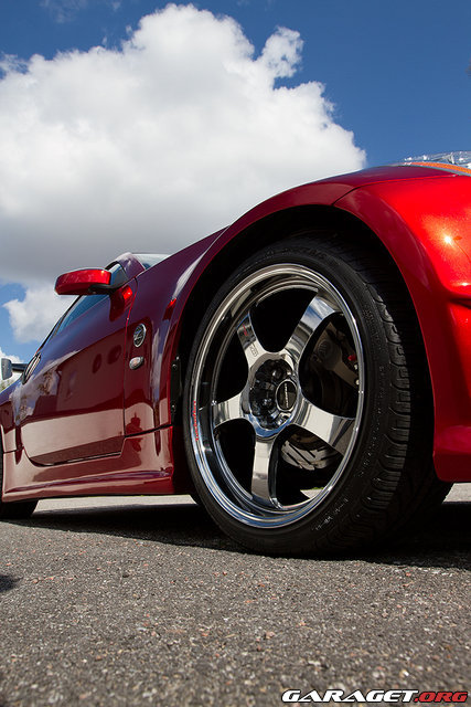

Har suttit på Coilovers byt stereo lackat stag, kommer camberstag nästa vecka. SEn ska det poleras mer i motorutrymmet. eventuellt ska stolarna kläs om i  alcantra med gula sömmar. men ska lacka taket först då jag fått färgsläpp stor som en pizza. Blir byta fälgar men inte förän till hösten. Har fått tillökning här hemma så nu går den mesta tiden till dottern.  Har du delar som du vill bli av med hör av dig jag är alltid intresserad smile
Gillar djupet på fälgarna. Vad är de för storlek och Et på dom?
Såg att du också saknbade askkoppen i din? har hittat en men när frakten går på 400 då ger jag fan i det smile
240 Inlägg
13 maj 2013
Ajajaj, fan vad jobbigt med färgsläpp, och så stort. Vad beror det på? Jag har lite släpp i klarlacken på frontspoilern och på nåt ställe i motorrummet bara.
Kul med idéer och planer, dom tar ju liksom aldrig slut haha... Gratulerar till tillökningen, kul! smile Förstår att det kan bli lite knappt med tid då. Jag har ett gäng delar som jag inte behöver längre, lär nog bli mer också. Tar det via PM.
ET på fälgarna vet jag faktiskt inte. Det jag vet är att det är CPF-Tune R smidda fälgar, 275/30 bak, 245/35 fram. Enligt artikeln i Super Street från Mars 2004 så är det enda uppsättningen av dom som finns, så det är ju lite kul!

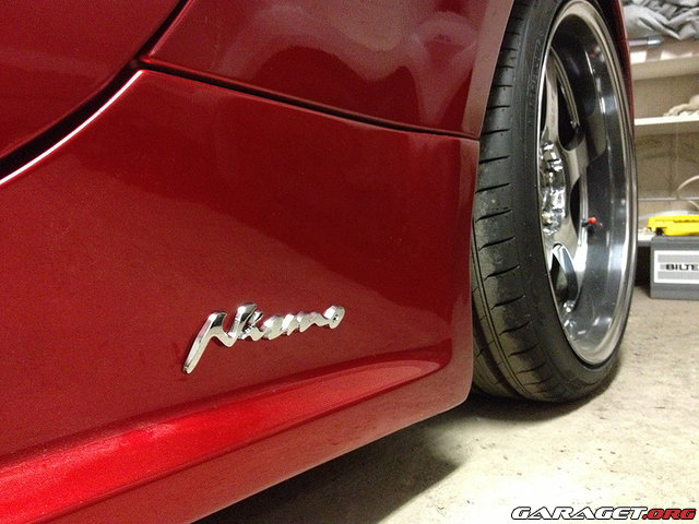

Pyntade sidokjolarna med ett par Nismo-emblem också.
https://www1.garaget.org/gallery/images/181/180440/180440-ac3fa0dec8d4a964b68da8cdd6e55e24.jpg

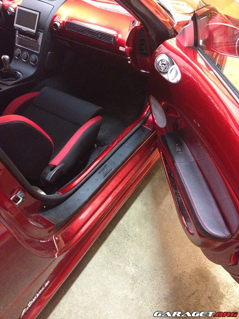

Dags för en update!

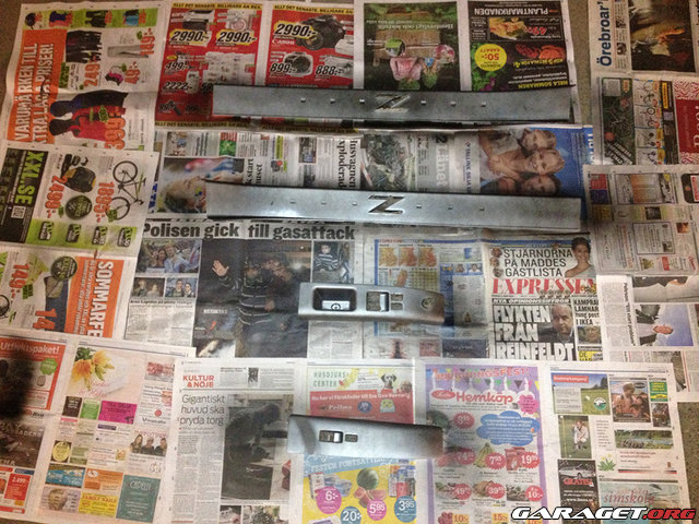

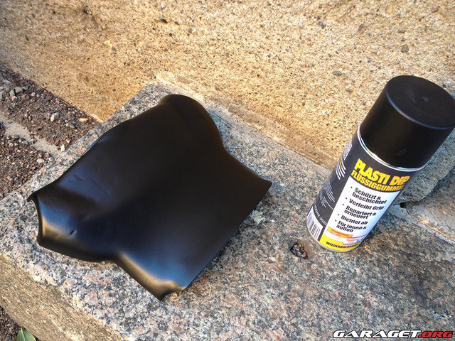

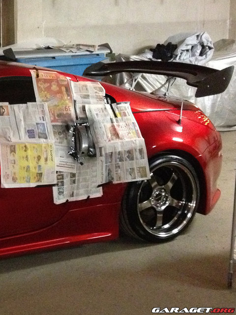

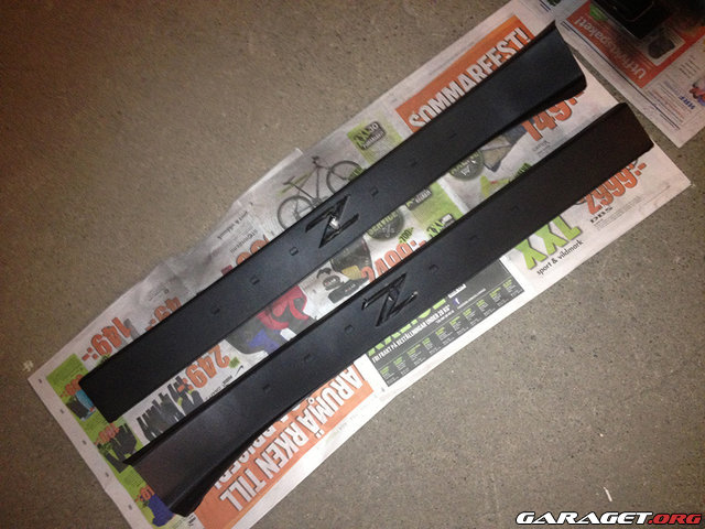

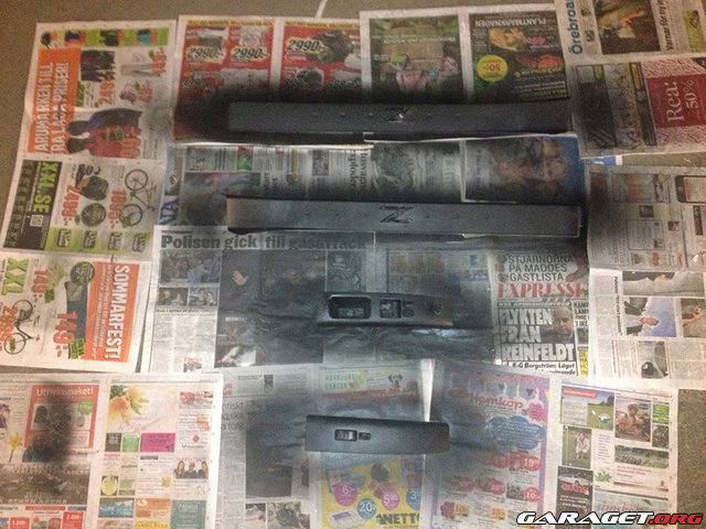

Har plasti-dippat lite grejer i inredningen. En del av det ska göras om och göras bättre, se bilder nedan.
Ursäkta den kassa kvalitén på bilderna men det är iPhone i dåligt ljus vilket även innebär att färgerna inte är riktigt vad de är i verkligheten.

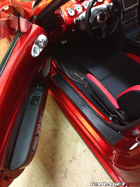

https://www1.garaget.org/gallery/images/181/180440/180440-93219e10d734d5dc3808a5447a323c2f.jpg
Dörrhandtag och trösklar efter första lagret.
https://www1.garaget.org/gallery/images/181/180440/180440-d9bd74cf8a13fcf8cd06cec70e96f45c.jpg
Ett par lager till.
https://www1.garaget.org/gallery/images/181/180440/180440-48eb28a62c4535010059dd5e4223d97a.jpg

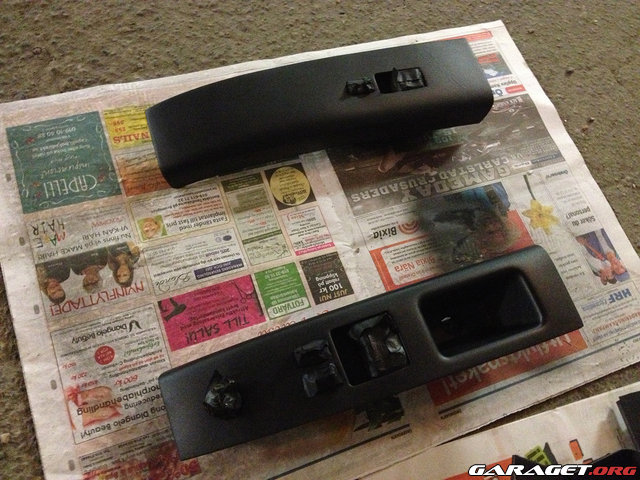

Trösklar färdiga. Maskerade Z:at men tyvärr var det rätt knixigt att få bort en snygg kant runt det så senare spryade jag över det med svart också.
https://www1.garaget.org/gallery/images/181/180440/180440-675dbf23fceba6f84c4645ed4ddb7ef7.jpg
Dörrhandtag färdiga.
https://www1.garaget.org/gallery/images/181/180440/180440-d49a74ff1f1f1525c252312543d6f62d.jpg

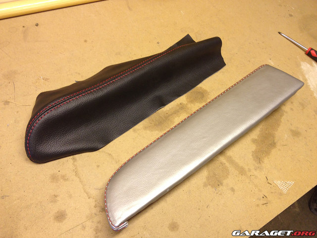

Hittade färdigasydda "armrest covers" i fint läder på eBay, bara att dra över och skjuta fast med häftpistol.
https://www1.garaget.org/gallery/images/181/180440/180440-b98cd21c637e4294c94447c53bd28753.jpg

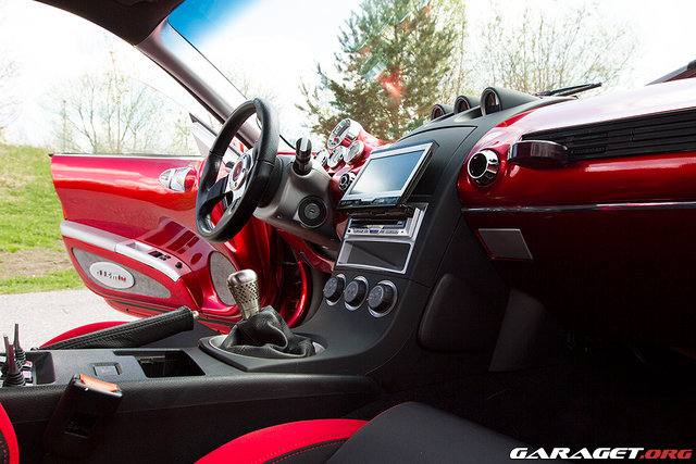

Handtag, armstöd och tröskel på plats.
https://www1.garaget.org/gallery/images/181/180440/180440-0745d2455742247c7664e453281786d1.jpg
Handtag, armstöd och tröskel i svart istället för silver/grått.
https://www1.garaget.org/gallery/images/181/180440/180440-eb2b5523b7614e203c8e161a705f7c43.jpg
Customgjord övre rattkåpa. Det har gjorts en del modifieringar och spacklande på denna eftersom det är hela andra mätare och instrumentpanel än på original. Som synes behöver det spacklas en hel del till för att det ska bli riktigt bra, men jag testade att plasti-dippa den nu tills vidare. Senare när det är spacklat och slipat ska det även på en ordentlig yta med glossifier (klarlack).
https://www1.garaget.org/gallery/images/181/180440/180440-6228a4ca1fc9b217f32420136c1e3bd1.jpg
Rattkåpor på plats.
https://www1.garaget.org/gallery/images/181/180440/180440-31ee9d6bc07feccca6906e6511e83c40.jpg
Nya fräscha Nismo-mattor.
Det var allt för den här gången, ciao!
