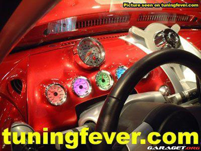

Ractive-mätare i 7 valbara färger som byter färg med tidsintervall

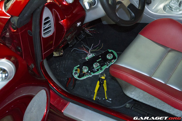

Ändringar som är gjorda hittills:

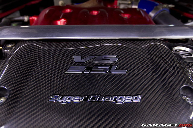

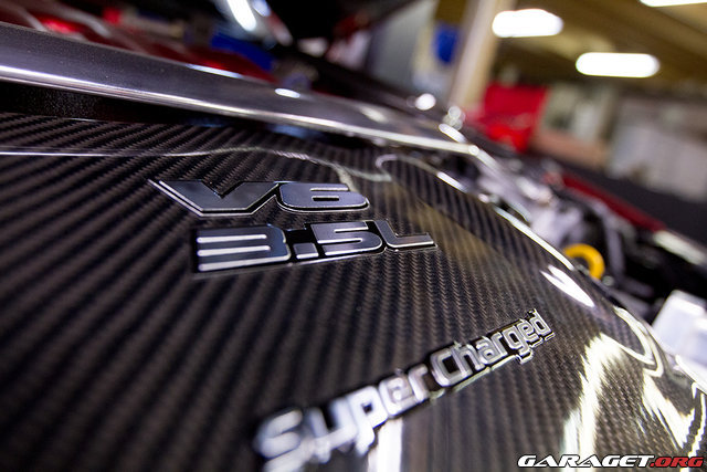

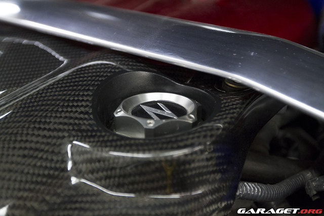

Ska försöka hålla motorrummet till färgerna rött och kolfibersvart. Köpte ny motorkåpa, lock till batteriet och bromsvätskan samt en cooling plate på eBay. Det krävdes en del slipande och sågande för att de skulle passa. locken längst in i motorrummet limmades på de befintliga med PP-flex.
Emblemen "3.5L", "V6" och "Supercharged" köpte jag på eBay också. I efterhand stör det mig lite att "Super Charged" är särskrivet på det emblemet jag valde att sätta dit (eftersom det gick mest i samma stil som de andra) så jag byter nog ut det till en annan variant som är rättstavad. smile

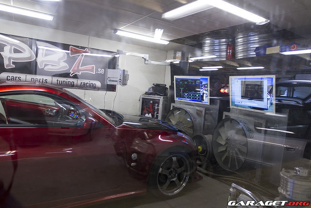

-Mappning hos PBZ

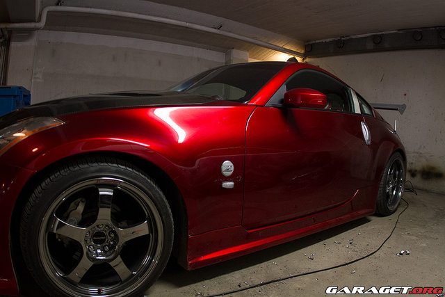

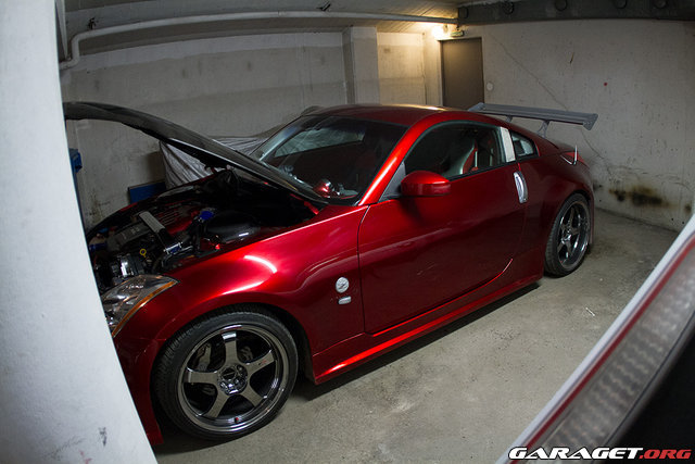

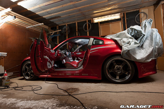

Till sist för den här gången, lite bilder fotade i garaget där den står nu (plus en del Photoshoppande).
https://www1.garaget.org/gallery/images/181/180440/180440-dd7c3872ba6f5310bab302eea6d237d6.jpg
https://www1.garaget.org/gallery/images/181/180440/180440-0c1ea5e0480ceb7aeaa79e0b5a9521dc.jpg
https://www1.garaget.org/gallery/images/181/180440/180440-3d5f709a391118e7ef4a457a01b6b9f2.jpg

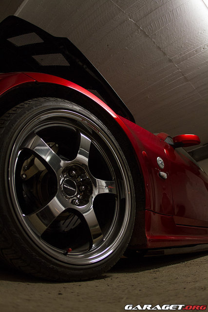

Absolut, här kommer ett gäng oshoppade bilder.
https://www1.garaget.org/gallery/images/181/180440/180440-26628bb0351b617b6acb8ac4ded80793.jpg
https://www1.garaget.org/gallery/images/181/180440/180440-b6f5444ac4c59c84109920f81903c10a.jpg
https://www1.garaget.org/gallery/images/181/180440/180440-9ba2ccf39b72f14c0ed67c56df06dc63.jpg
https://www1.garaget.org/gallery/images/181/180440/180440-de74f23a5cd69cbc5766721dcf8f317c.jpg
https://www1.garaget.org/gallery/images/181/180440/180440-6b16af7833bae94db66fc76d9c9f2437.jpg
https://www1.garaget.org/gallery/images/181/180440/180440-55bb2a14cbf6fdf3a90b510bea32adb8.jpg
https://www1.garaget.org/gallery/images/181/180440/180440-69969bf76d1ba165e54812023452c164.jpg
https://www1.garaget.org/gallery/images/181/180440/180440-835734ae3000ab99847fa880e50a8559.jpg
https://www1.garaget.org/gallery/images/181/180440/180440-38b367f58321fe69dd6c67a57df1040b.jpg

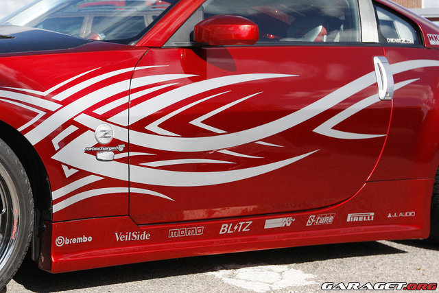

är det dekal på sidan eller är den lackad på de viset?

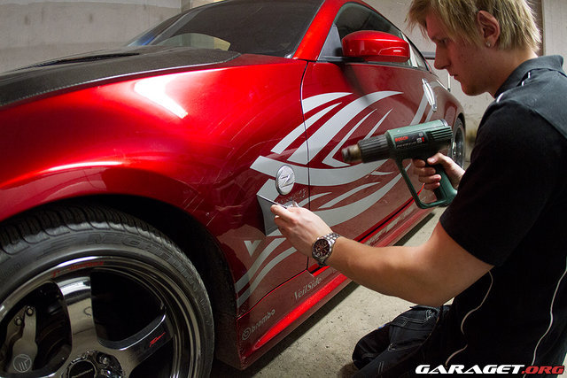

Det är dekaler som sitter på min så de blir att lämna in den på omdekalisering, har en bra kontakt för det. Är inte superförtjust i dem som de ser ut nu.
De har ju nåt tema där på huvudkaraktärernas bilar i F&F 1 men jag tycker inte det är särskilt snyggt. Går att göra något snyggare själv tror jag.

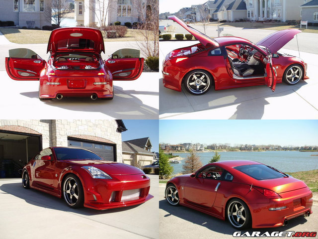

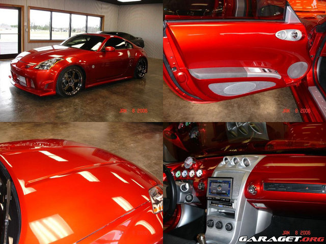

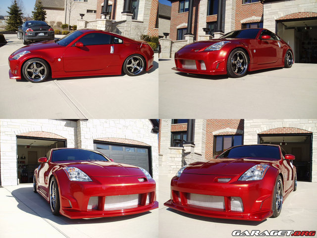

Några bilder från en tidigare ägare i USA, tagna 2006. Här syns det vilket sjukt fint skick den var i då. Den är i väldigt fint skick nu också men alla dekaler någon senare ägare har smackat på förstör ju en del av det finaste på hela bilen, lacken:
https://www1.garaget.org/gallery/images/181/180440/180440-a641c0dfd2611a88e408c240bbc68d81.jpg
https://www1.garaget.org/gallery/images/181/180440/180440-45a3a6dc3b6118a97c4c1a3a0b429451.jpg
https://www1.garaget.org/gallery/images/181/180440/180440-ed0865a45d3f2145b2557149f5582835.jpg
https://www1.garaget.org/gallery/images/181/180440/180440-dd170a694833d90662c3fbb5dac85876.jpg
https://www1.garaget.org/gallery/images/181/180440/180440-ae4a72545ef769cd31847cb24e5cbae1.jpg

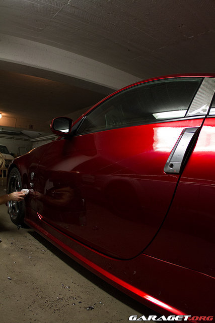

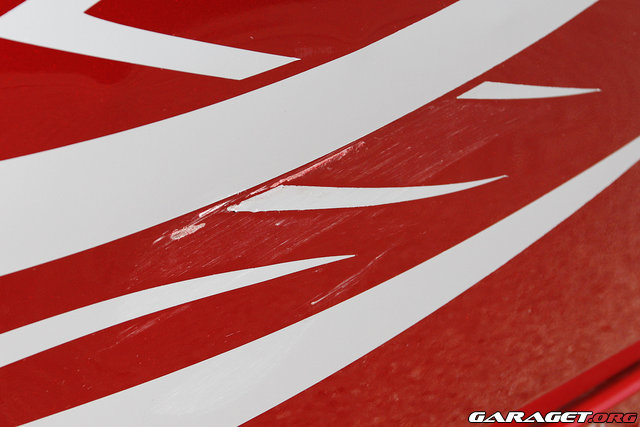

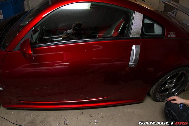

Tid äntligen inbokad i början av april för att åtgärda en parkeringsskada i förardörren. Den här skadan är jäkligt skum för den är svår att se, och nästan omöjlig att fånga på bild. Tror det har att göra med lackens kameleonteffekt.
https://www1.garaget.org/gallery/images/181/180440/180440-f807f5fb3cf863b0aaf001f639f6e8a9.jpg
https://www1.garaget.org/gallery/images/181/180440/180440-1c160b50b79974512a7774e39daa3711.jpg
Det är Conny på Cardent som ska ta en titt på det, har hört att han är väldigt duktig. Tanken är att han ska fixa bucklan (som inte syns så bra på dessa bilder) och sen ska tribalerna tas bort. Får se hur påtaglig repan bli när tribalerna kommer av, för det är ju en ganska ordentlig repa. Eventuellt blir det foliering med ett nytt motiv för att täcka repan om den syns för mycket. Gissar att det blir svårt att fixa repan helt och hållet om man inte ska behöva lacka om dörren, vilket inte är nåt alternativ.
Någon som har några bra tips på hur man kan dölja den här repan? Har sett lite diverse såna där pennor som man bara drar över repan så ska den försvinna men det gäller väl endast mycket ytliga repor i klarlacken vad jag har förstått.

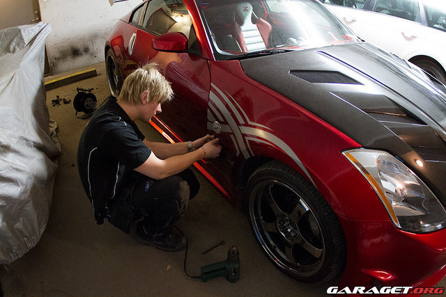

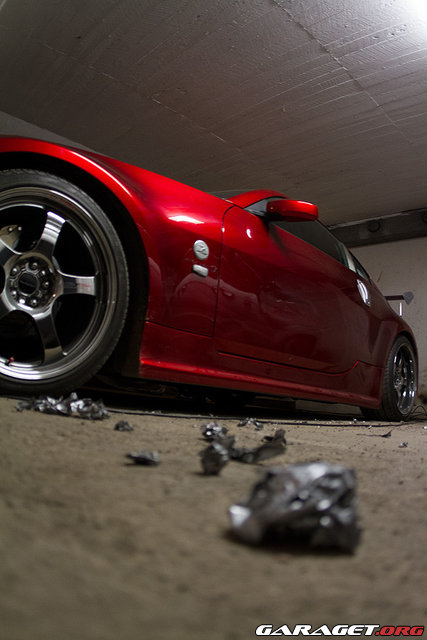

Tisdag 3 april: Skadereparation av bucklan i förardörren
Lördag 6 april: Alla dekaler strippas bort, avgör sen hur det ser ut utan dem och om det ska på nya för att täcka repan i dörren

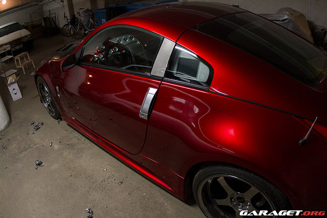

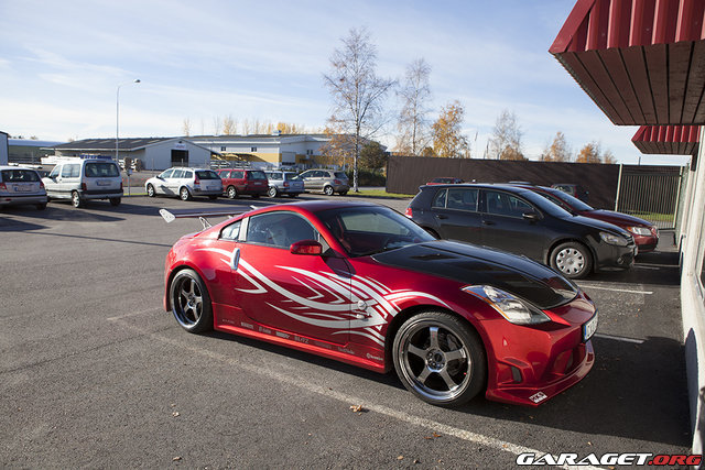

Då var premiärturen i stan avklarad! Att komma in och ut ur garaget gick ju också, men det är krypa som gäller. Bilderna är från när framhjulen har kommit ner från trottoarkanten utanför garaget. Finns ett par centimeter att spela på:
https://www1.garaget.org/gallery/images/181/180440/180440-e698dbef6e395685139b58b8e4012176.jpg

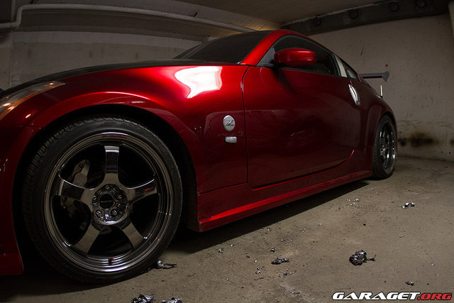

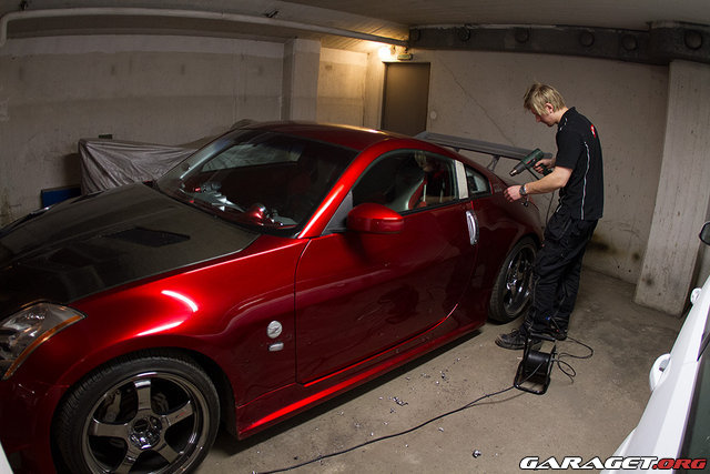

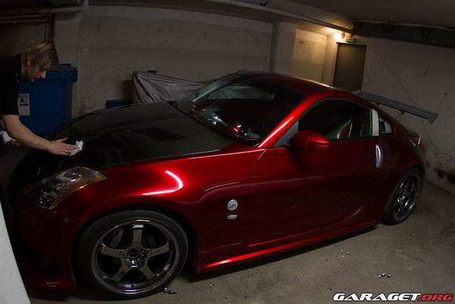

I lördags stripade vi av hela bilen från dekaler. Dokumenterade det hela lite grann med bilder och film. Får se om det eventuellt kommer upp ett filmklipp så småningom.
Tyvärr syns det att lacken har solblekts en aning där det inte har suttit dekaler. Således ska jag kosta på en ordentlig lackrekond för att se vad man kan göra åt saken.
Överlag är jag väldigt nöjd med resultatet, gillar den bättre utan dekaler. Återstår att se om det ska på några nya. Lägger upp lite Photoshoppade förslag inom kort. Men om lacken går att få riktigt fin så gör den sig väldigt bra som den är.
En tråkig grej är att bucklan och repan i förardörren syns mycket tydligare nu. Ska kolla med rekondföretaget om man kan fylla i repan med något slags stift som är i närheten av samma röda färg bara för att dölja det någorlunda. De kan förhoppningsvis också få bort en viss flammighet som var jäkligt svår att rå på efter limmet.
Bilder nedan, de tre sista blev slutresultatet efter att vi hade gnott så gott det gick för hand.

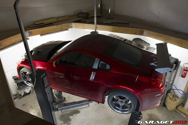

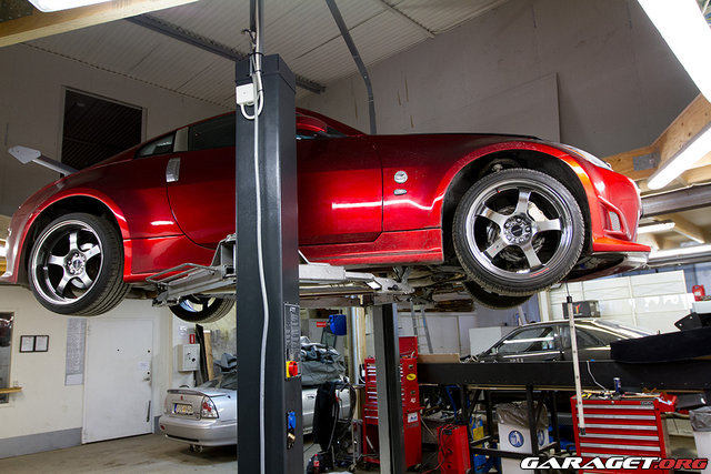

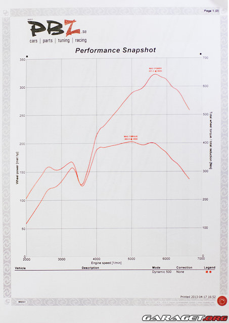

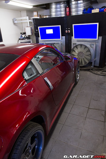

Besökte PBZ i Uppsala för en koll av bilen samt mappning. Det blev både positiva och negativa nyheter. Det positiva var att han inte hittade några konstigheter alls under bilen, allting såg fint ut. Lite plastdetaljer som behövde fästas bättre med clips bara. Passade på att byta olja och lite slitdetaljer.

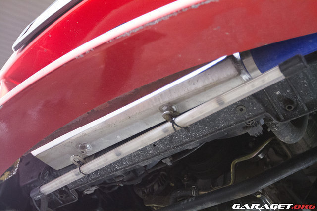

Neonet framtill under bilen hade hamnat lite snett så vi flyttade det och satte fast det bättre.

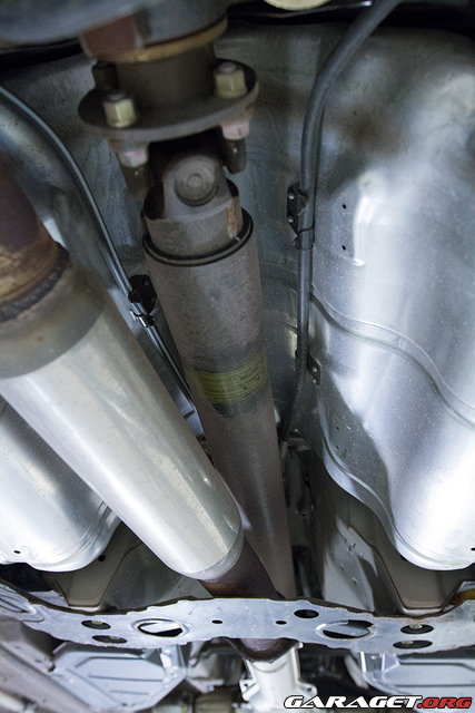

Trevlig upptäckt! Kardanaxeln på bilen är tydligen kolfiberförstärkt, hade jag ingen aning om! cool
https://www1.garaget.org/gallery/images/181/180440/180440-0dccc6c8eabbc2052886fa74e96b2172.jpg
"Carbon fiber reinforced plastic propeller shaft"

Originalmätarna sitter monterade uppochner vid pedalerna. Dessa behöver plockas fram vid besiktning. Kablaget förlängdes med 40-50 cm för att underlätta detta.

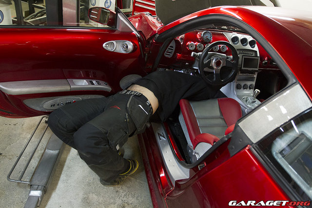

En av alla bekväma arbetsställningar smile

De tråkiga nyheterna var att det blev en ordentlig dipp i kurvan från rototestet, detta pga att motorn inte fick tillräckligt med soppa. Inte sådär jättekul! Vid full gas kommer detta att sluta väldigt illa, så det blir ytterligare ett besök på PBZ, och ett kostsamt sådant. sad Tråkigt, men ger man sig in i leken så... Hoppas att allting löser sig så bilen kan köras så som den är avsedd att köras. Nytt Haltech styrsystem och ny bränslepump samt mappning efter det är planerat.
321 hk på bakhjulen (original är 280 i motorn) och 405 Nm i nuläget, när mappningen inte är gjord samt med ett defekt bränslesystem.
