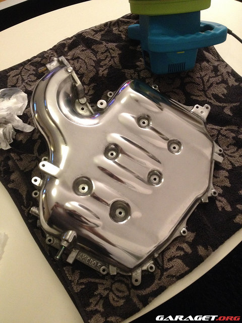

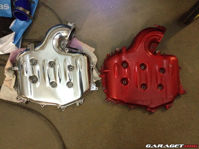

Insuget får vara färdigpolerat nu. Möjligtvis att jag bättrar på det sista när det sitter på plats.
https://www1.garaget.org/gallery/images/181/180440/180440-83b2af9c5a6dcf586442093085e6732d.jpg
Nåt sånt där kanske kan funka?
https://www1.garaget.org/gallery/images/181/180440/180440-4eeeba831eb048c2074ddfc9ab79ca23.jpg
Är ju visserligen inte så stora fel på det röda heller just i min bil då det lirar bra med det röda i övrigt, men jag har länge velat ha ett polerat insug så nu får det bli så tills vidare iaf. Kanske ändrar mig senare... smile

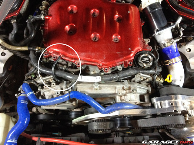

Jag kollade lite videos och tutorials innan jag gav mig på att ta bort insuget. Är ju inga konstigheter egentligen men jag har aldrig gjort det förut. Eller jag TRODDE inte det var några konstigheter, såg ju enkelt ut i alla videos. Skillnaden är dock, tror jag, att jag har kompressor i min 350z, så det är lite slangar som går in till insuget som jag inte såg i några tutorials eller videos. Se inringade slang nedan:
https://www1.garaget.org/gallery/images/181/180440/180440-e260fa34351bc4f3ab9a6faf6e99f989.jpg
Följde slangen och den går ner till kompressorn nånstans, såg inte var den slutade. Jag gissar att det har nåt med luft att göra iaf kanske? Nån som vet?
Sen har vi dessa som sitter längst in, undertill där spjällhuset sitter fast i insuget:
https://www1.garaget.org/gallery/images/181/180440/180440-ccf0155b4e0b8ea5fb244f50c5080377.jpg
Jag satte klämmor runt dessa innan jag drog bort dem för jag har ingen aning om vad de är till för. Nån som vet? Dom var iaf en riktig pain in the ass få bort, trångt och bökigt som satan. Men det gick till slut.

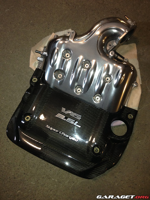

Toppen av insuget borttaget. Torkade rent lite grann och det såg ju rätt snyggt och prydligt ut tyckte jag. Nu fick man ju såklart tankar om en plenum spacer, självklart... tongue Vet du inte hur det är med plats och så. Blir inget sånt nu iaf, men det vore ju trevligt! Fick även idén att ge mig på att putsa upp spjällhuset och delen av insugsröret som sitter mellan den svarta plastdelen och den blåa silikonslangen. Så dom är bortplockade och ska snyggas till härnäst. Vill även byta alla silikonslangar till röda eller svarta, men det tror jag inte hinns med just nu innan mässan.
https://www1.garaget.org/gallery/images/181/180440/180440-e5726e61bef874daf096d18db64c0d86.jpg
https://www1.garaget.org/gallery/images/181/180440/180440-38c03009f4f3467d1d791b777487cc82.jpg

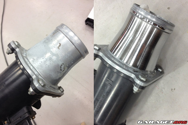

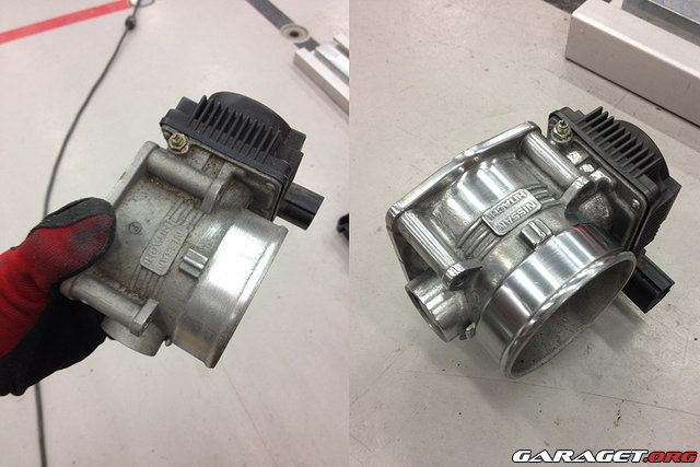

Kvällens jobb: spjällhus och mellandel av insugsröret
https://www1.garaget.org/gallery/images/181/180440/180440-4cbdf53a94b92a3e98699f28abdd159b.jpg
https://www1.garaget.org/gallery/images/181/180440/180440-d59c9a2ec3f9756b959a70ddad2284e2.jpg
Hinner tyvärr inte lägga ribban suuuuuperhögt på alla grejer nu, skulle kunna fått till det något bättre. Börjar känna lite tidspress. Men men, blev väl bättre än innan iaf! smile

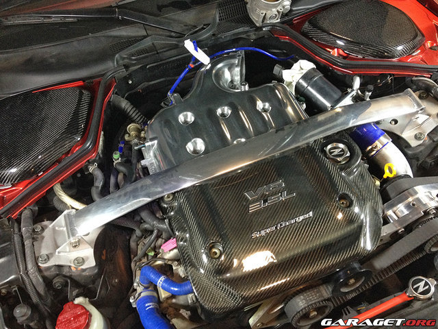

Har haft lite prylar bortskruvade på min 350z för lite tillsnyggning. Har tagit bort insuget och insugsröret för att sätta dit polerat insug och fräscha till lite granna. Har även plockat bort mittkonsoll för lackering och då passat på att greja lite med elektroniken där under. Eller grejat och grejat, jag ska sätta dit lite nya knappar bara, inget superavancerat.
Hur som helst. Fick ihop allting igår med insuget och insugsröret igen och det ser fint ut. Like so:
https://www1.garaget.org/gallery/images/181/180440/180440-5cefb52870cbabc9458560cb8e48cb10.jpg

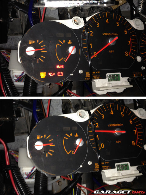

Lite grejande i helgen också såklart. Det verkar finnas lite granna kräm kvar i Optima-batteriet. Har kunnat starta den 2-3 gånger iaf, testat stereon lite.
Mina LED-knappar lever ett eget liv då de inte vill lysa när de trycks ner och släckas när inte är nedtryckta. Antingen lyser alla hela tiden oavsett läge, eller så lyser de inte alls, eller så lyser de och SLÄCKS när man trycker ner dem... Har haft hjälp från två olika för att försöka få ihop det där men det vill sig inte när jag väl kopplar in dom. Liten petitess men det vore kul att få dom att funka som det är tänkt.
Det tändes lite varningslampor när jag drog på tändningen, som var lite oroväckande. Like so:
https://www1.garaget.org/gallery/images/181/180440/180440-4437918ae43a9509b5e859c5a8b2241a.jpg
Mina originalmätartavlor sitter ju för övrigt fast med kattstrypare uppochner vid pedalerna, så om jag vill kolla varningslampor eller hur mycket soppa det är kvar blir det enklast att ta en bild med mobilen, haha... Men dom släcktes iaf när jag startade motorn. Alla vätskenivåer är som de ska vara; olja, bromsvätska, power steering. Nån som vet om det är nåt självtest bilen gör när man vrider på tändningen? Känns som att det vore värre om de fortsatte lysa när man startar motorn?

Tror inte det är bilen utan snarare något av allt det andra som är inkopplat.
Batterilampan brukar lysa innan start. Sen har jag för mig att den "testar" alla lampor.
Men det känns ju lite skumt när "brake" släktes, om du inte släppte handbromsen?
Senast redigerat av Joxson (31 mars 2014)

Kanske skulle förtydliga lite där. När BRAKE lös och släcktes så stod bilen inte på ramperna utan på golvet och då hade jag inte handbromsen i smile

Och den gör inte så vid varje start? smile isf är det vanliga lampkontrollen jue smile

Tycker att pappret för dremeln slits sjukt fort.. var det samma för dig?
Kan ju med vara för att jag kör min på en eldriven skruvdragare^^

I och med att mina originalmätartavlor sitter nere vid pedalerna så ser jag aldrig dom när jag vrider om nyckeln, haha... men det är nog den vanliga kontrollen som du skriver smile
Exakt vad kör du på? Trissa? Grovlek på papper? Jag kunde köra rätt länge tyckte jag med denna slipmaskin:
https://www1.garaget.org/gallery/images/181/180440/180440-1e908c8893e635794e1b606367c390c5.jpg
Sen spelar väl hastigheten in också antar jag, men lite beroende på hur man gör kan det slitas väldigt fort.

kör på liknande fast min sitter på en skruvdragare pappret håller typ max 2min..
