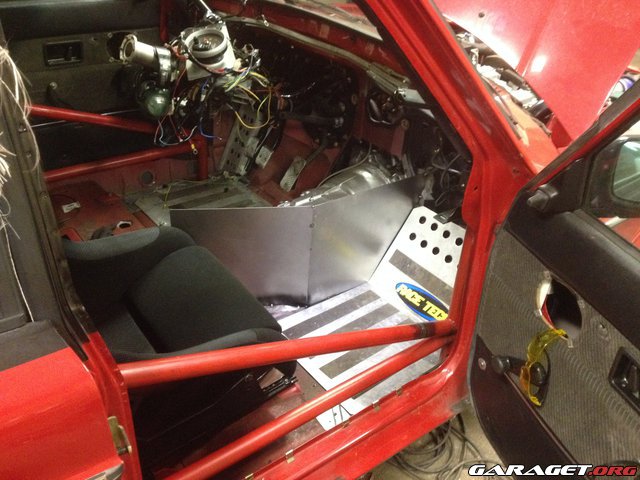

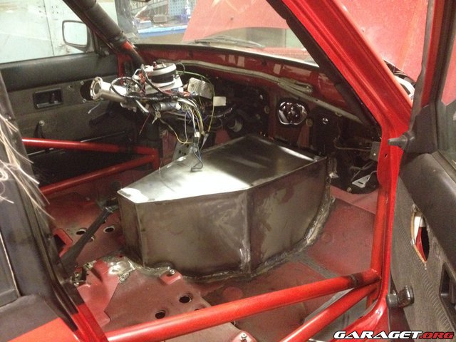

provmontering ser mycket högre ut än vad den är:)
https://www1.garaget.org/gallery/images/170/169495/169495-4ad62d2c431de207916084fc73b7aafa.jpg

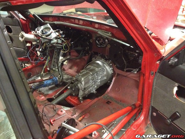

börjat riva ur inredning igen. nytt projekt pågång.
https://www1.garaget.org/gallery/images/170/169495/169495-79ffbf8b2045b1c144ba88f17f38e517.jpg
https://www1.garaget.org/gallery/images/170/169495/169495-04ab0696bb71950f50442f6ef8334c9c.jpg
https://www1.garaget.org/gallery/images/170/169495/169495-7753dd04c4fde49da04dc23193a04d87.jpg
Nu blev det lite öppnare;)
https://www1.garaget.org/gallery/images/170/169495/169495-d614db287178c781cfb3cf5de286ceef.jpg
https://www1.garaget.org/gallery/images/170/169495/169495-81a809acdb52502cc83cfd2f70d733bd.jpg
Ny tunnel ska byggas i helgen. Blev så trött på att det var trångt åt lådan. + att det är jävligt fränt;)
//Jonsson

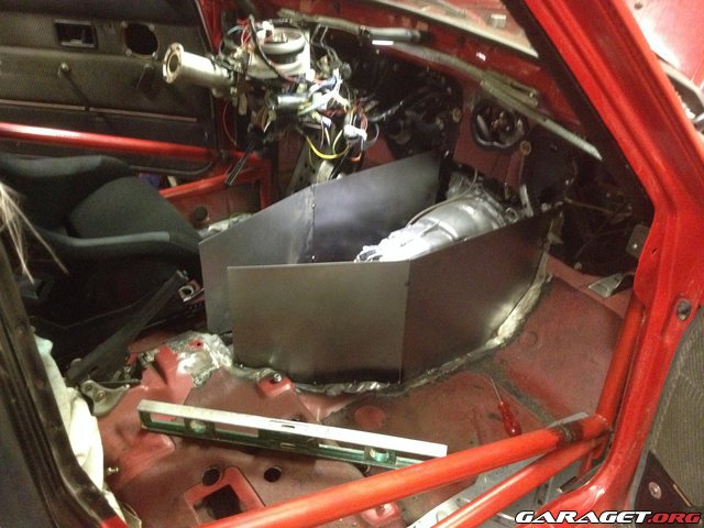

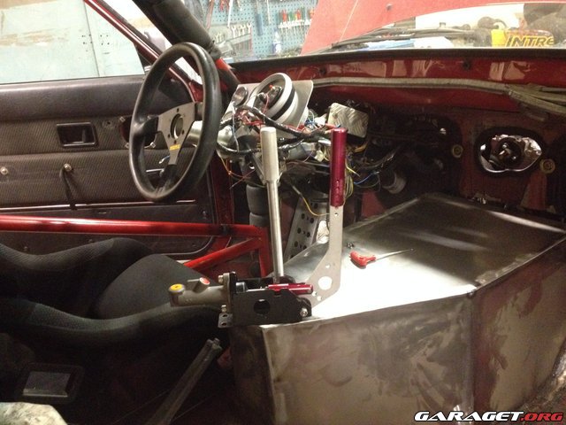

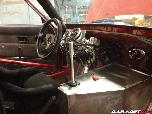

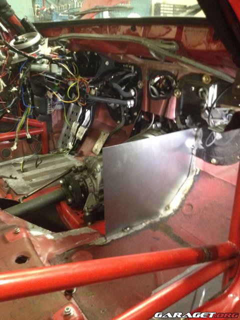

Fick lite plåt till helgen,så det blev lite gjort iaf.Fick kapa ur lite mer än beräknat men det blir gott om plats åt lådan:D
https://www1.garaget.org/gallery/images/170/169495/169495-7e31e1976b7cfe9a1f85a45d9260e09b.jpg
Monterade i plåt och stol för att se om jag hade gjort rätt;)
https://www1.garaget.org/gallery/images/170/169495/169495-ca11aa256f61511e4acbe78101aaa90d.jpg
Blir jäkligt fränt:)
https://www1.garaget.org/gallery/images/170/169495/169495-79d56b146f71c161fd3ae6188ebdbc13.jpg
Där ser ni hur mycket plats det blir.
https://www1.garaget.org/gallery/images/170/169495/169495-d372738ddb8c2c8f82568d6b72ad64f6.jpg
Det var allt för stunden. Nya tag till veckan.Då Ska resterande plåtar klippas till och monteras:)//Jonsson

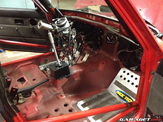

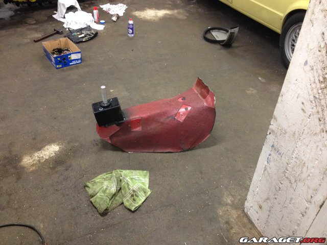

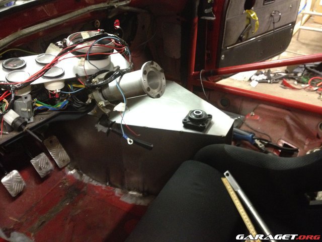

Har varit i garaget och grejjat litegrann!
punktat ihop plåtarna
https://www1.garaget.org/gallery/images/170/169495/169495-69f9dec7f922d1c215b97d750d6c61a4.jpg
Där kommer spaken att hamna:)
https://www1.garaget.org/gallery/images/170/169495/169495-b7dcfecd2cda4c5523912266e02ee655.jpg
Helsvetsat:)
https://www1.garaget.org/gallery/images/170/169495/169495-e1a3b8f7be30519df25e586e2615197a.jpg
Ska upp idag igen och grejja lite mer:)

Lägger upp lite bilder smile Kommer en större uppdatering imorgon!
provmonterade växelspaken
https://www1.garaget.org/gallery/images/170/169495/169495-0cf61487685e1b7da4154f8d363c5c2f.jpg
https://www1.garaget.org/gallery/images/170/169495/169495-257039ed3e77231b79927f14ce2279c3.jpg
Håller på med en egen handbroms också som kommer ta mycket mindre plats
. Åtekommer med det:)
https://www1.garaget.org/gallery/images/170/169495/169495-8ce217c14654dd24d11596a72dc00dad.jpg
//Jonsson
