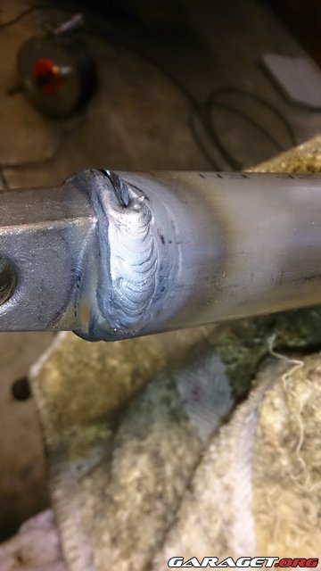

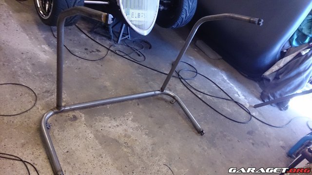

Fortsätter att punkta ihop rör
https://www1.garaget.org/gallery/images/191/190643/190643-594e95e642c1cefc7c819a887cb1e9c0.jpg

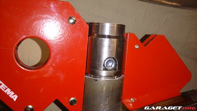

Svetsmagneter är bra att ha
https://www1.garaget.org/gallery/images/191/190643/190643-129c9fa5899cb39996129937157bb394.jpg

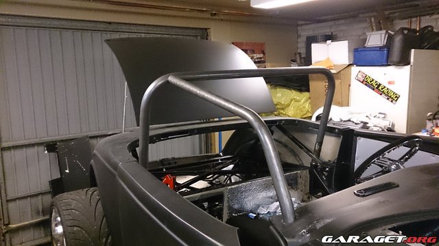

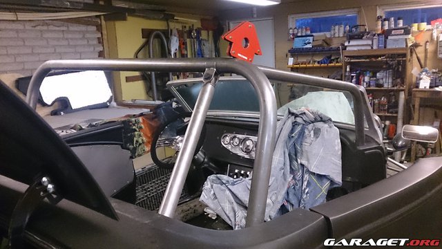

Då har vi loppat dit bågen och provmonterat taket så man såg att det passade
https://www1.garaget.org/gallery/images/191/190643/190643-0f8f6973134ac2bca2d4813e0f0394ab.jpg

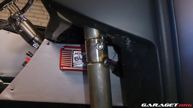

Sidobåge
https://www1.garaget.org/gallery/images/191/190643/190643-b0af2a11972523a10a80fc87828b3c2b.jpg

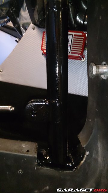

Den går ner precis framför främre dörrstlpe
https://www1.garaget.org/gallery/images/191/190643/190643-d9f502d129eb683d1807d862d14bc84c.jpg

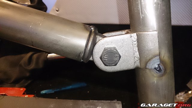

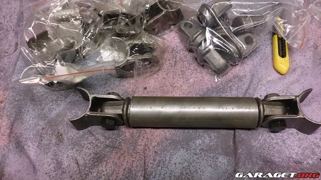

Samma övning här för att få den demonterbar
https://www1.garaget.org/gallery/images/191/190643/190643-343d15d84515db84c47628323565445a.jpg

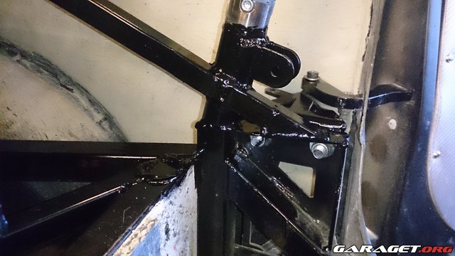

Strävorna bakåt och i dörrarna sätts med denna typ fästen
https://www1.garaget.org/gallery/images/191/190643/190643-c0db4a930816991043325a244d6b64be.jpg

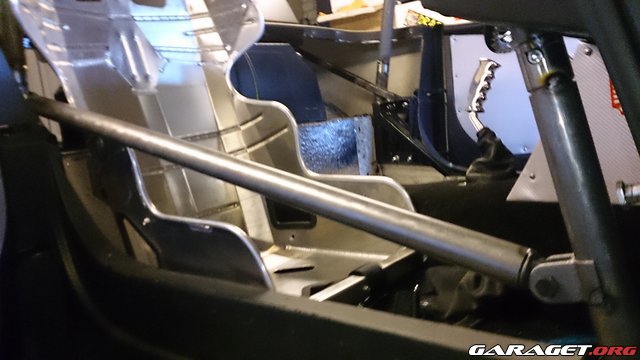

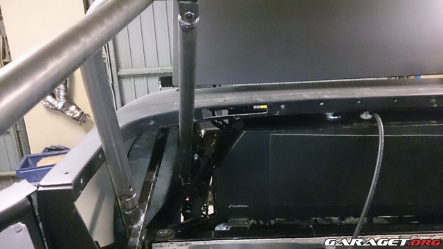

Bakre sträva
https://www1.garaget.org/gallery/images/191/190643/190643-5076ccf02d125ca20a0a41a7ec972337.jpg
Går ner till ramrör
https://www1.garaget.org/gallery/images/191/190643/190643-29f43473228422b3dd352ab09f120e8d.jpg

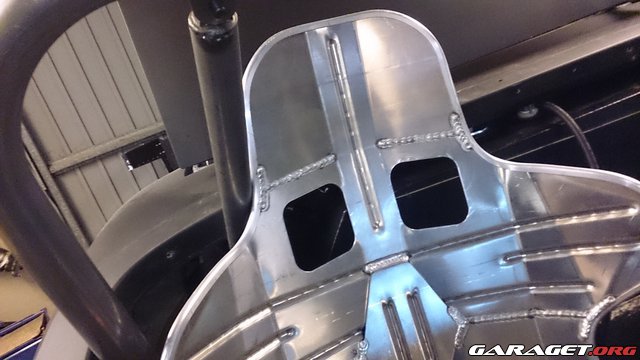

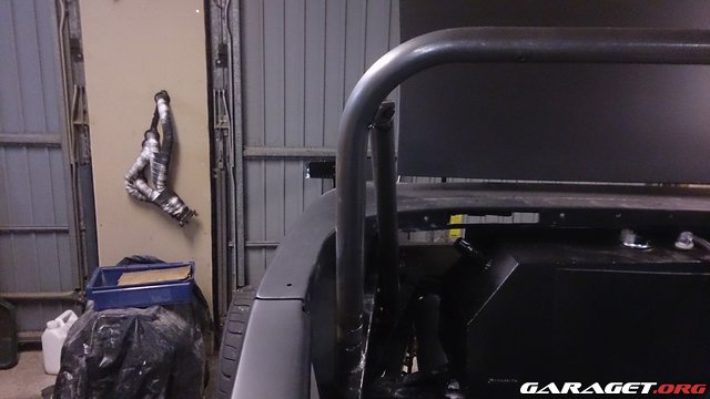

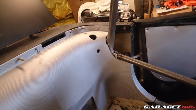

Kom på att det kanske var säkrast att kolla med stolen på plats, vilket var tur. Det funkade ju inte alls, arrgh. Visade sig att det överhuvudtaget inte går att ansluta denna sträva till övre delen av bågen pga att den kommer alldeles för nära huvudet.
https://www1.garaget.org/gallery/images/191/190643/190643-1a0723b236b350419b8f426e69b88a92.jpg
Funderade på att helt skita i bakre strävor, men kom fram till att det var bättre än inget alls att ansluta strävan till sidoröret på bågen.
https://www1.garaget.org/gallery/images/191/190643/190643-daa481374016671f16ae914a1d096c13.jpg
Tar väl kanske upp någon kraft om jag landar på taket och skyddar även tanken lite.

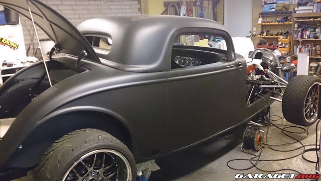

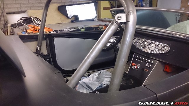

Vill ni se hur den ser ut med tak på ?
https://www1.garaget.org/gallery/images/191/190643/190643-96201b2b6c32c6f7628c666cd7955e9f.jpg
Bakifrån
https://www1.garaget.org/gallery/images/191/190643/190643-d222ec086472dc2d508400041f6d8cf4.jpg
Vad tycks?

Ser ju bra ut det där du! Angående den där synen i backspegeln, jag åker först jag väljer spår så passa dig! wink lol lol
Ser ju bara ett fel med den där buren, den är ju inte byggd för att vara lätt som bilen i övrigt! lol lol

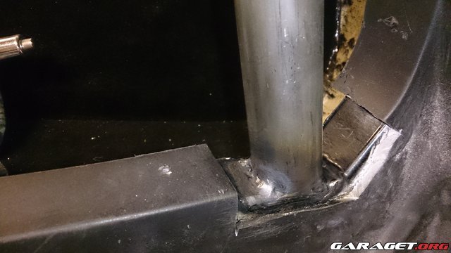

Då har vi svetsat hela dagen, all svetsning är nu gjord förutom ett stag som ska sitta mellan sidobågarna ovanför vindrutan, men jag hittade ingen som kunde knäcka detta röret till mig idag. Får se om det är aktivitet i dragracinggaraget imorgon så kanske det fixar sig.

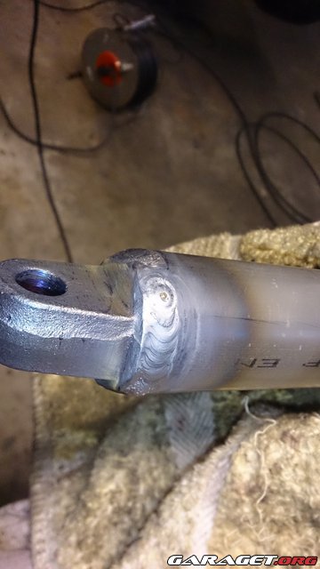

https://www1.garaget.org/gallery/images/191/190643/190643-9206bd5a7573bd4152f24117f59b60a1.jpg
Svets
https://www1.garaget.org/gallery/images/191/190643/190643-ab1d92105488defdd761f557c264886c.jpg
Och ännu mer svets
https://www1.garaget.org/gallery/images/191/190643/190643-bcf8f8b54c3ba50ba54ba55cdabd89ba.jpg
Som ni ser är bågen avtagbar, vilket underlättade svetsningen betydligt på denna biten. Fästena i bilen gav däremot uppphov till väldigt intressanta ställningar, vänsterhandsvetsning och diverse andra konstigheter. Känns i alla fall i kroppen nu.
https://www1.garaget.org/gallery/images/191/190643/190643-9c0dcd68848293c9e7d26e128b361272.jpg

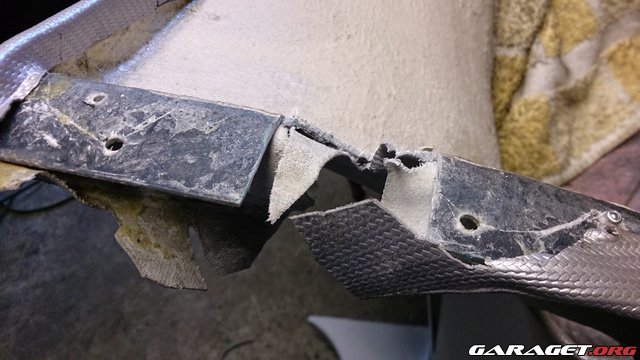

https://www1.garaget.org/gallery/images/191/190643/190643-d879e5f5db54af1b958b082fb606944c.jpg
Och så är den sönderkapad. Hur täcker man detta enklast?
https://www1.garaget.org/gallery/images/191/190643/190643-1910be6414b86312c84a63c1706b9d33.jpg
Fick ett himla bra tips av Scaryeyes. Tubemitter, sök på google, enkelt beskrivit så får man ut hur röret ska se ut på ett vanligt papper som man bara kan lägga på röret och rita av. Funkar med olika vinklar oxå.

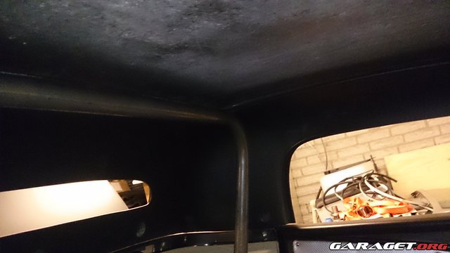

Och vet ni... När jag krökte till mina sidobågar, så eliminerade dom innertak!
Varför betala mer när man kan få hälften till samma pris???
I have 50 prototypes of various whatevers around the house
10 173 Inlägg
21 april 2015
#2015
Använd biten du kapade bort gör uttag ur den och ha den som en panel över bågen.

Jo det hade ju varit den enkla lösningen smile men jag kapade ju småbitar tills jag kom fram detta, tyvärr sad
Vi får väl hittta på något så småningom.

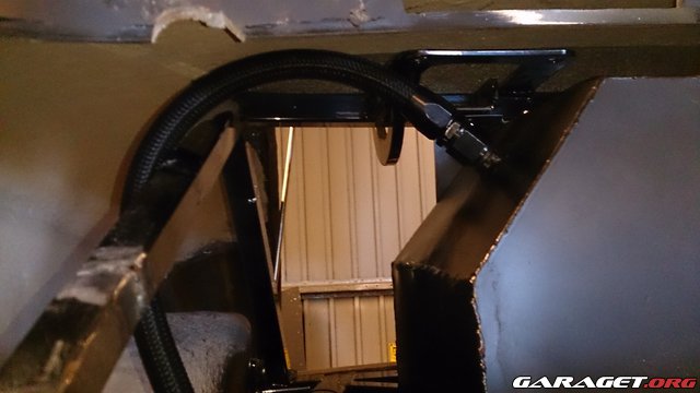

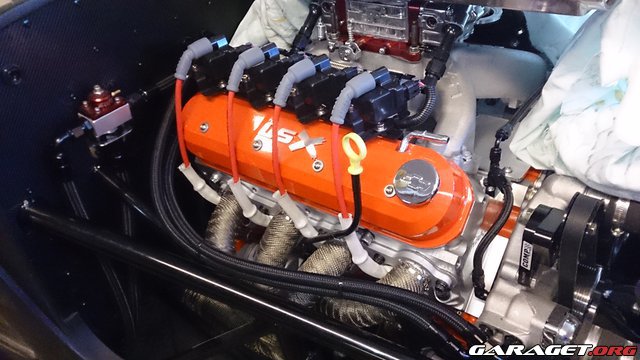

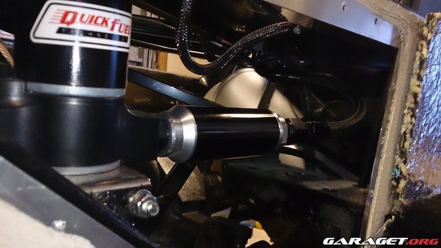

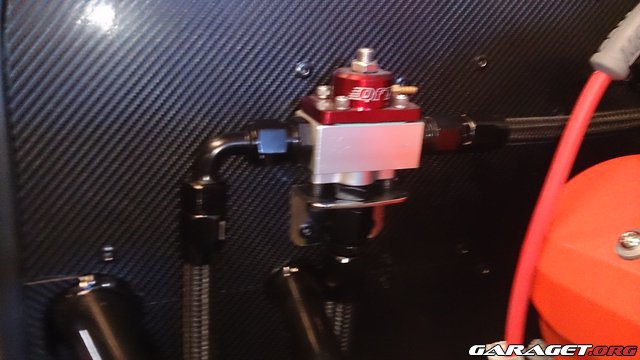

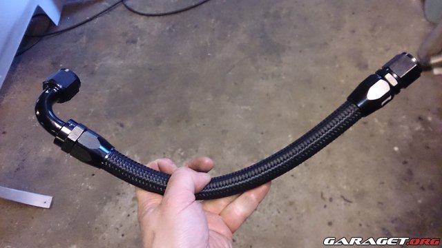

Bestämde mig för att färdigställa bränslesystemet, slang från tank till pump AN10
https://www1.garaget.org/gallery/images/191/190643/190643-734d8ad37ca19309cdc163d5f5aa4877.jpg
Slang monterad från tank till pump
https://www1.garaget.org/gallery/images/191/190643/190643-a69b56e8d2766584575e5a0b8c8a8f68.jpg
Från pump till regulator är det AN8 och vidare till fuggen, returen till tanken är en AN 10. Kanske en liten ovanlig uppsättning men min erfarenhet(rätt eller fel) säger att det är så här det ska gå till. I verkligheten har jag dock inte sett många som kör med större retur än tillopp.
https://www1.garaget.org/gallery/images/191/190643/190643-c5068f97fdc1f60be5a074fbf96edbc0.jpg
Returslang till tanken AN10

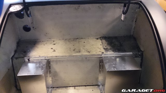

Popnitade ihop bagaget med typ 500 popnitar. Uppe till vänster ser ni den nya dragningen av bränslepåfyllningen. Får väl sätta en plåt över det gamla hålet.
https://www1.garaget.org/gallery/images/191/190643/190643-2e1ddb04fa4d2e80a302097b95a11548.jpg

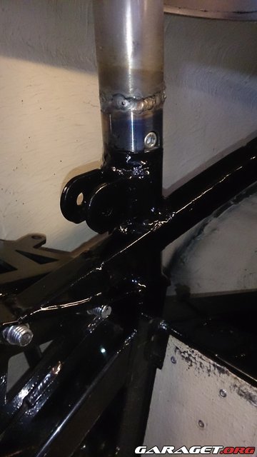

https://www1.garaget.org/gallery/images/191/190643/190643-e1b593f4b59dab65a678f7816b41ebbd.jpg
Och främre fäste målades de med
https://www1.garaget.org/gallery/images/191/190643/190643-6ad34f7bee860ca069e3684843314ea3.jpg

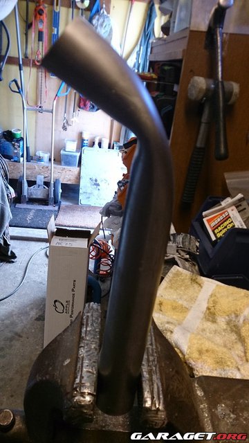

Och eftersom den lokale smen lyckades böja röret på detta sätt, så

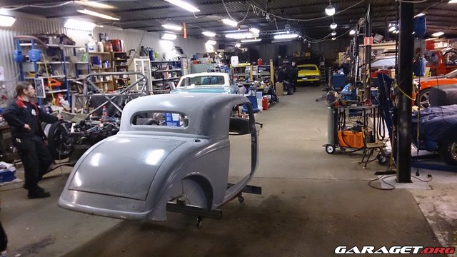

https://www1.garaget.org/gallery/images/191/190643/190643-33e719d630ae7e927b9b96d038793c09.jpg
Fick vi uppsöka HDRK´s garage, där det var full aktivitet hela kvällen.

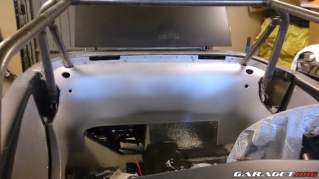

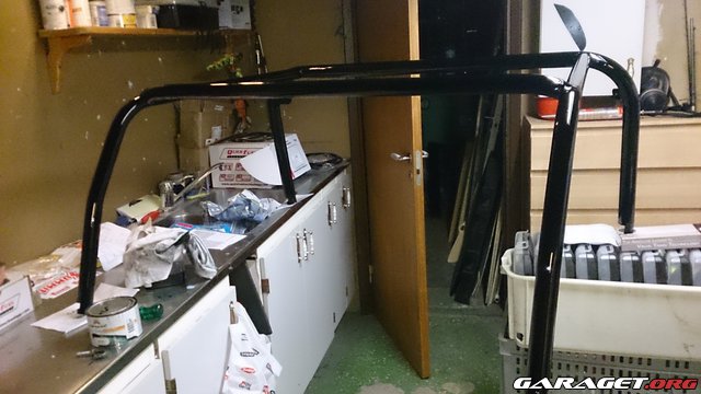

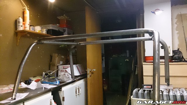

Och då är buren färdigsvetsad, blev tyvärr inte många kort.
https://www1.garaget.org/gallery/images/191/190643/190643-4be32f554d13635a6c6efc1db27a8bb2.jpg
Redo för målning
https://www1.garaget.org/gallery/images/191/190643/190643-dbc6bc1c646aff7b629d10c72eb13053.jpg
Och målat
https://www1.garaget.org/gallery/images/191/190643/190643-bc44a7b2adb1fdf372f3532dc4c3d436.jpg

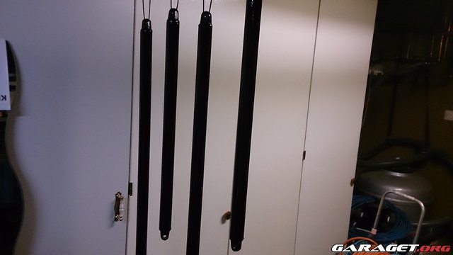

Även strävorna fick sig en omgång färg.
