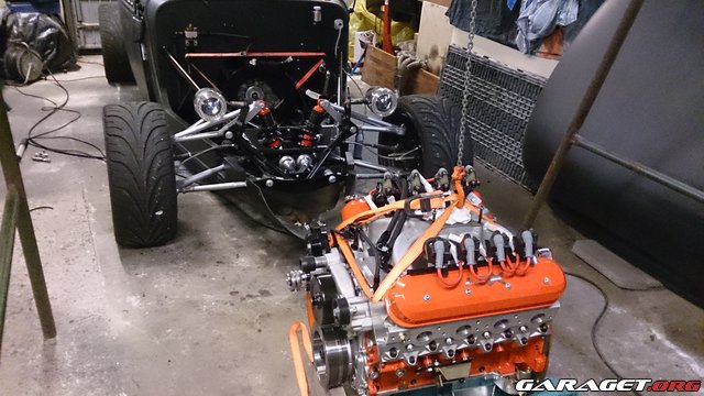

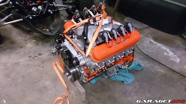

Och för att göra det riktigt roligt så plockade jag ut motorn igen, bara för att det är så jävla skoj big_smile
https://www1.garaget.org/gallery/images/191/190643/190643-896dcbfb77fe401ddaf7ed143cb47b6a.jpg

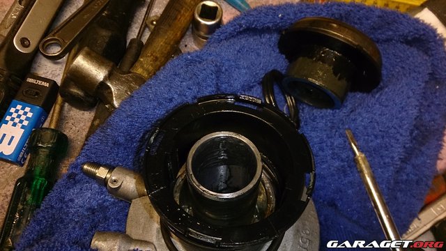

Varför?
https://www1.garaget.org/gallery/images/191/190643/190643-2892d7b48f8f76165daa2382f59e5dda.jpg

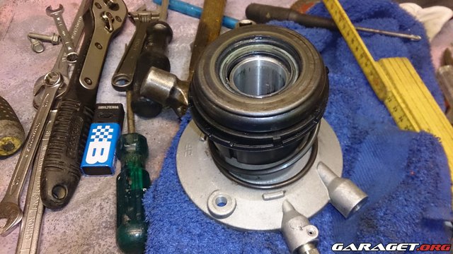

När jag provade kopplingen gick pedalen i botten, och efter fruktlösa försök att lufta kunde jag konstatera att vätskan rann rakt igenom det hydraliska urtrampningslagret.
https://www1.garaget.org/gallery/images/191/190643/190643-e6273808911045a07995fa1c282cb402.jpg
Svårt att se på bilden, men tätningen var tryck ut utanför huset. Verkade dock inte vara något fel på någon del bara att man tryckt isär kopplingen. Kom på att någon(jag) antagligen råkat trycka på kopplingspedalen  när motorn varit ute ur bilen och då har allting särat sig.
https://www1.garaget.org/gallery/images/191/190643/190643-84b635e7b10ae25028d24aa3be59d107.jpg
Satte ihop allting igen som det ska sitta och det verkar lira. Ska prova på plats imorgon.

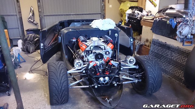

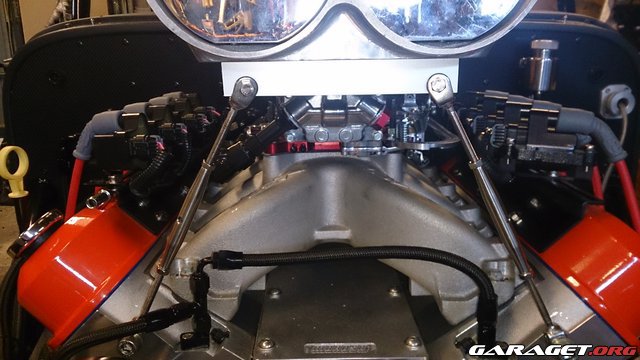

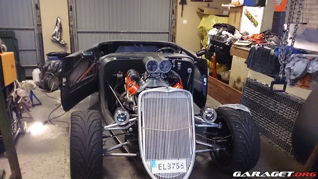

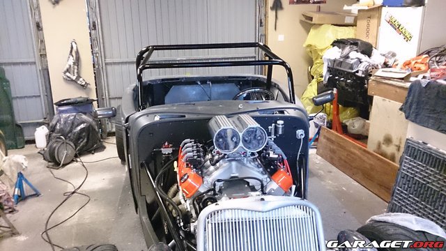

https://www1.garaget.org/gallery/images/191/190643/190643-d8b351fa9d525844ed9ff438fb3d49a9.jpg
Back in buisiness
https://www1.garaget.org/gallery/images/191/190643/190643-1c69e24cf89f05c162ec5b63652b54fb.jpg
Sådär ja då är vi tillbaka till ruta 1. Allt är tillbaka monterat igen förutom några bultar på bakre växellådefäste som ska spännas.
https://www1.garaget.org/gallery/images/191/190643/190643-7e5f967e63626f07715ac02879951ee6.jpg
Och i med den nymålade bågen.

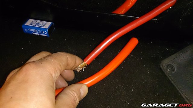

Byter batterikabel främ 16 mm till 32 mm, den här spisen kräver lite mer kräm för att dra runt startern
https://www1.garaget.org/gallery/images/191/190643/190643-211d6d9812e1cc3dcb511069aec7171f.jpg

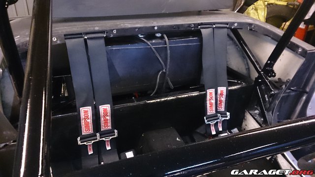

I med bältena
https://www1.garaget.org/gallery/images/191/190643/190643-9d423107f5b070d9693b02d73b599f66.jpg

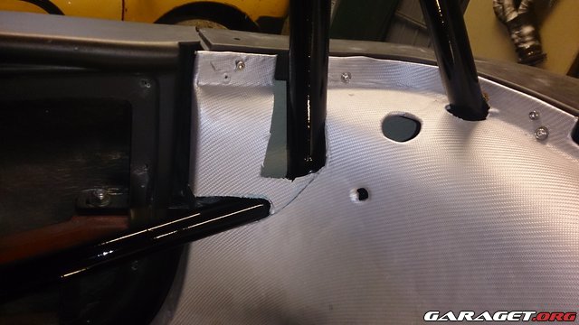

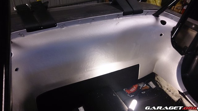

Och bakre sittbrunn. Fick ju såga ur den rejält för att få plats med rören till buren.
https://www1.garaget.org/gallery/images/191/190643/190643-21b3fbad8c792745d568937457de0860.jpg
Får hitta på något för att få ihop detta.
