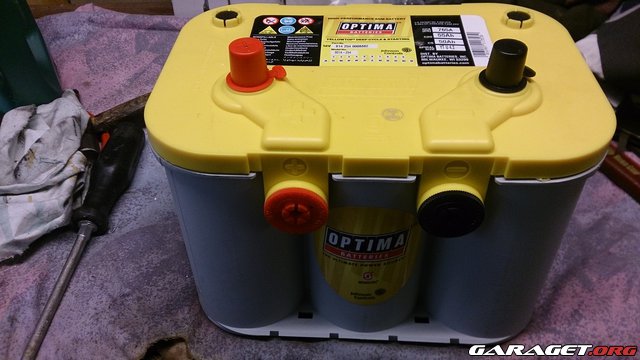

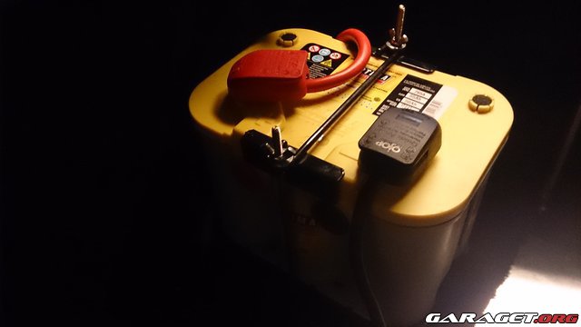

Då har man inköpt ett nytt batteri, har ju använt Corvettens batteri men tyckte det började bli lite vekt trots att jag tyckte det var alldeles nytt. Vilket det naturligtvis inte var när jag kollade mer noga, det hade 17 år på nacken, fan vad tiden går fort. roll
https://www1.garaget.org/gallery/images/191/190643/190643-49956043e808708dc8cf864dfb9a7d7f.jpg
Fick bli ett gult Optima, jag har väldigt goda erfarenheter av dessa batterier men vet att det finns andra som inte delar min uppfattning.
https://www1.garaget.org/gallery/images/191/190643/190643-2c496ff9dddd2e5c1f9049e645db6289.jpg
Naturligtvis är det polvänt mot det förra batteriet, men huvudsaken var ju att bägge kablar räkte till. Nu blev pluskablen lite lång
https://www1.garaget.org/gallery/images/191/190643/190643-3fab4afab0d6933b69b483844095d16b.jpg
Och hur hänger man upp gardinerna då?
Provstartade med nya batteriet och motorn går hur fint som helst, enda lilla "hickupen" är tempmätaren som rusar upp i topp efter bara någon minuts tomgångskörning, vilket oroade mig lite. Men efter mätning så är det nog så att den nya tempgivaren inte har rätt ohmtal(eller vad det nu heter) för att motorn var bara ca 60-65 grader och termostaten som öppnar på 86 grader hade inte heller öppnat, så det blir väl till att leta upp en ny givare som passar ihop med mina Autometer instrument.

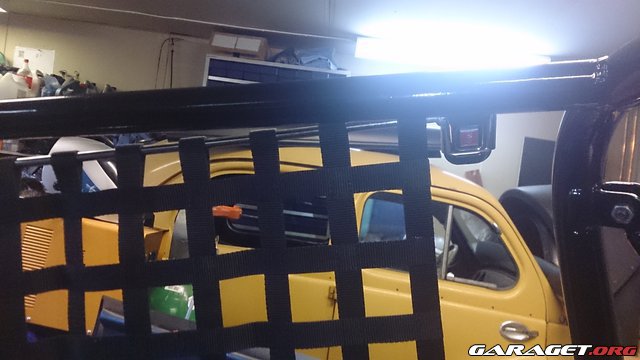

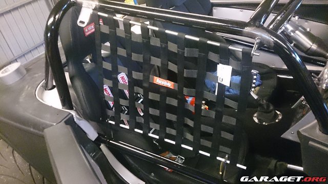

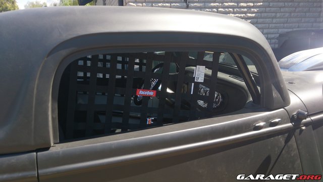

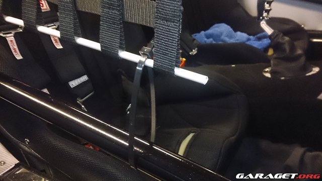

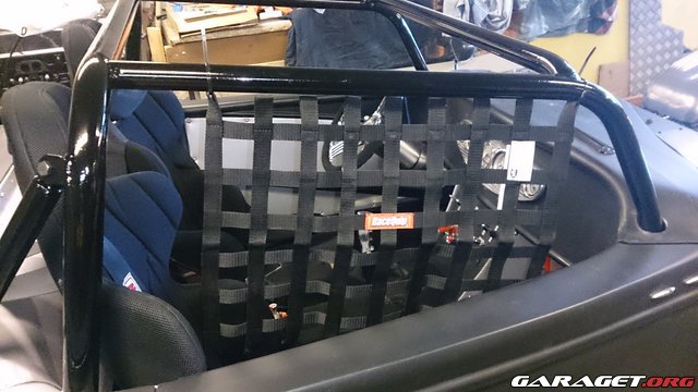

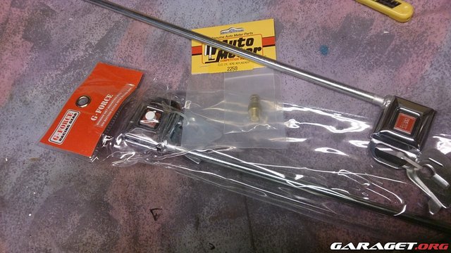

Fick mina "klädhängare från Dalhems och en tempgivare från Hansen.
https://www1.garaget.org/gallery/images/191/190643/190643-ba148d458be64d9736fafaf29dc36520.jpg
Man svetsar in den i buren upptill, lite konstigt att man galvat de bitar som skulle svetsas in, gjorde det inte lättare trots slipning.
https://www1.garaget.org/gallery/images/191/190643/190643-7e62fe2122b780362afc28d48cb71d28.jpg
Då ska man bara fästa nertill oxå
https://www1.garaget.org/gallery/images/191/190643/190643-8cb76d50a882e345955f54017f90eb03.jpg
Buntband funkar inte
https://www1.garaget.org/gallery/images/191/190643/190643-af83dd1d43c85d6fe24f36f590087869.jpg
Så här ser det ut från passagerarsidan
https://www1.garaget.org/gallery/images/191/190643/190643-a5c15c120293a4bd20b0ff92b0dc2b29.jpg

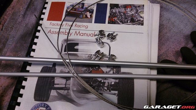

Wire och lås, drar igenom wiren i alu-rör
https://www1.garaget.org/gallery/images/191/190643/190643-accc8cbe0101b2dff99386309c364730.jpg

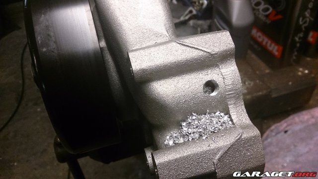

Och så plockade vi av vattenpumpen och borrade i hål i den för en ny tempgivare
https://www1.garaget.org/gallery/images/191/190643/190643-25de15fa3ea7f0ffa10dc10555918b3b.jpg

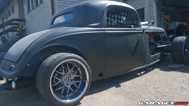

Vad kan vara trevligare än att hänga av några japs? wink
Fan vad rå den blev med tak smile

Som Bozze , den e riktigt tuff med tak på!

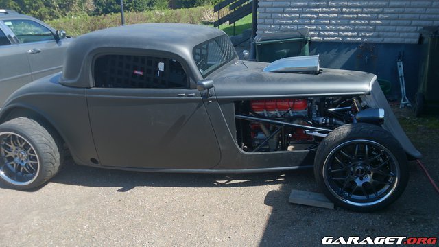

Nackdelen med taket är att det ätr ett helvete att komma in i bilen och man ser absolut inget bakåt.
Har flyttat backspeglen på passagerarsidan idag för att få lite bättre syn bakåt.
Å andra sidan, det är väl framåt man ska titta roll

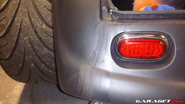

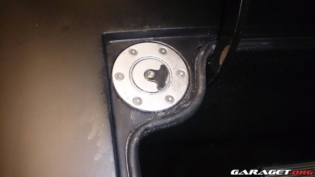

Mitt tanklock läcker mad
https://www1.garaget.org/gallery/images/191/190643/190643-33de9867d46f8a3490c4c655d95c17f3.jpg
Vilket jävla kinesiskt skit
https://www1.garaget.org/gallery/images/191/190643/190643-857788102e689d57261e7a6ed656dd5e.jpg
Plastidippen tål inte soppa, tur man inte har en hundratusenkronorslack

Synd på tanklocket dock.

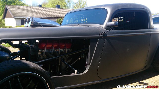

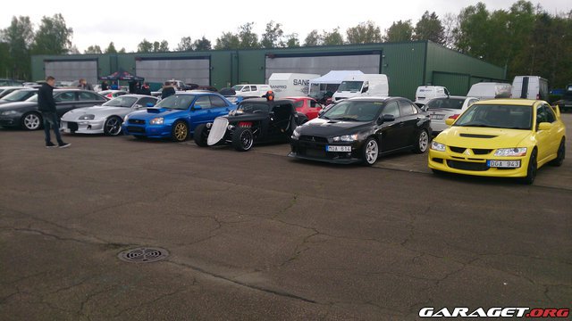

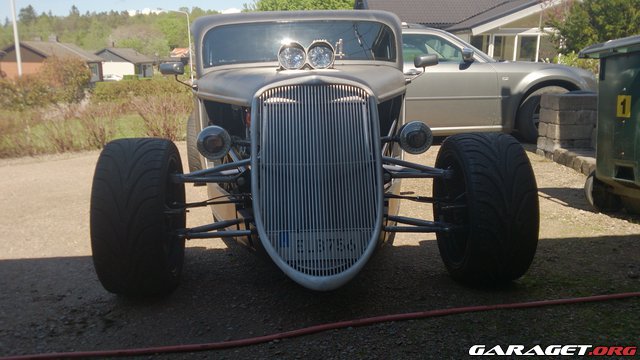

Då har man varit på trackday i Ljungbyhed.
https://www1.garaget.org/gallery/images/191/190643/190643-3d30b4b70945fd950050479657cfc2a7.jpg
Japtuning !!! passar perfekt på min bil.
https://www1.garaget.org/gallery/images/191/190643/190643-9871ce82a89f8bf25f4c0b2dceb9b5ca.jpg
Finn ett fel ? Var dock otroligt trevliga människor där, hade skoj.
https://www1.garaget.org/gallery/images/191/190643/190643-3c6b296565fcc082a68f51db3e0b6ad4.jpg

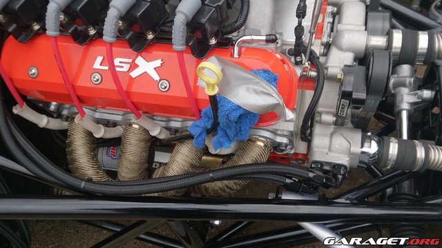

Fick däremot inte kört så mycket. Oljelocket poppade av och olja for ut. Tätade med trasa och körde hem och hittade ett nytt lock. Körde tillbaka och drog ytterligare några varv innan det började ryka olja igen nu hade packningen runt oljestickan åkt upp. Bilen går som ett skott, blir inte varm eller har några andra konstigheter för sig så jag är trots allt nöjd med dagen även om det inte blev så många varv.

Vart har du vev husventilationen.
Röret på ventil kåpan med pluggen på är väll vevhusventilationen
855 Inlägg
17 maj 2015
#2079
SKITFRÄNT! Ja ny motor och går så pass bra första gången..... Hatten av!
Jo koppla ihop dom rören på kåporna med ett T och ner i en petflaska. På LS körmotorerna sitter den slangen via PCV valve in i insuget bakom spjällhuset.
