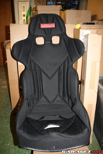

Tack för alla kreativa tips. Det finns stoppning med till aluminium stolarna, dock bygger denna inte mer än någon centimeter men tillsammans med glidskenor kommer man nog upp i lämplig höjd. Grabbben föreslog att jag kunde använda hans gamla bilkudde(fattar inte hur jag uppfostrat han, uppkäftig mot far sin?).
Var i Hässleholm idag och hämtade ett par headers som kom med Bussgods, det var tomt i garaget så inte fick man snacka bort någon timme där.
https://www1.garaget.org/gallery/images/191/190643/190643-005e92bbb443dbb2a065dad6d2c7a1e6.jpg
Så här ser stolarna ut med klädsel. Tog denna bilden för en månad sean därav skogen med kartonger i bakgrunden.

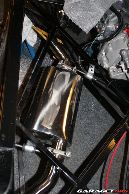

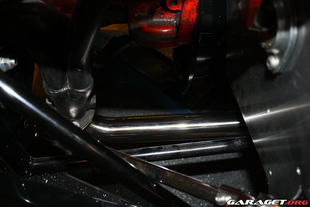

https://www1.garaget.org/gallery/images/191/190643/190643-a35be7906134c04d951f8d15b75e0e2d.jpg

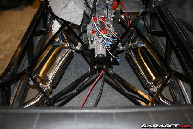

Främre delen på avgassystemet, hade ju tur och hittade headers på blocket för en billig peng som var samma som de FFR hade specat i manualen
https://www1.garaget.org/gallery/images/191/190643/190643-9bfc51be8f0a4f895816b84893cf8131.jpg
Dämpare av rakt igenom typ.

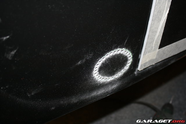

https://www1.garaget.org/gallery/images/191/190643/190643-2cca6e32f33de6c20fa343e45a5b202a.jpg
Många små hål blir...

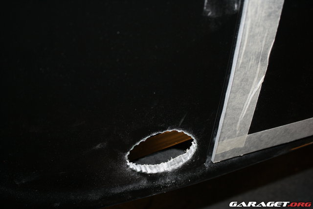

https://www1.garaget.org/gallery/images/191/190643/190643-c6ba8a685ca4e8351cfd55923fc65486.jpg
Ett stort hål

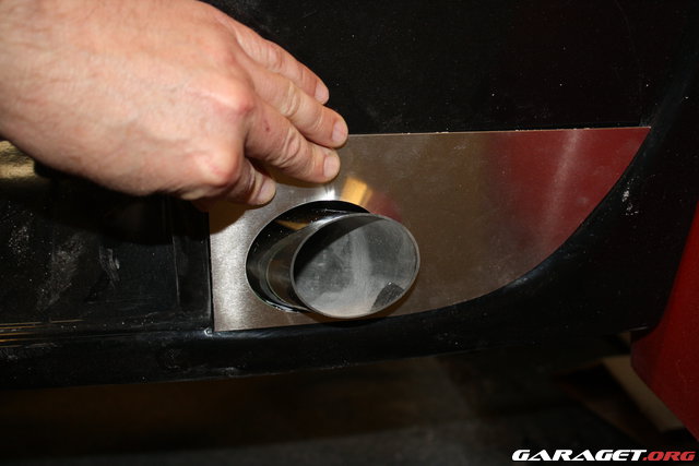

https://www1.garaget.org/gallery/images/191/190643/190643-a0adc5f62bda4e2846a7b707543c51e2.jpg

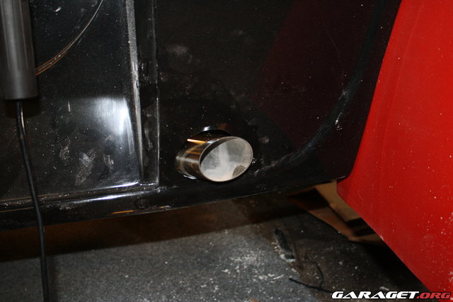

Utlopp bakom dörrarna, är dock lite orolig för att inte klara ljudnivån vid besiktning
https://www1.garaget.org/gallery/images/191/190643/190643-d0411065bd0bdd3f4352003d8a3e16e9.jpg
Följer med aluminium plattor men funderar på att byta till syrafast plåt istället
https://www1.garaget.org/gallery/images/191/190643/190643-415d9b33eed3753b22a63e01248bbc68.jpg
Komplett med upphängning och allt, passade faktiskt perfekt som ni ser går rören inne i ramen.

Lite 18-8 stål som skyddsplåtar vid utloppen så är saken fixad ska du se! big_smile
6 644 Inlägg
26 maj 2013
#210
Sexigt avgasystem, men som du säger, tveksamt om det klarar bullerprovet kanske?
1 423 Inlägg
26 maj 2013
#211
Sexigt??? ja lite motorporr är det kanske. Det ser i alla fall bra ut, men jag har hört historier om att all glasull försvunnit ut direkt vid uppstart. 18 8 är betydligt snyggare än aluminium även om det har en tendens att gulna med tiden.

Är det magnaflow dämpare eller FFR special? Om det är riktiga så borde inte glasullen ge sig iväg...

Det är nog FFR Special, jaja man kan inte få allt.

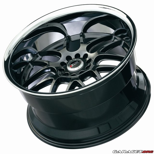

Ja då har man beställt fälgar, dags att den kommer på hjul snart.
https://www1.garaget.org/gallery/images/191/190643/190643-d13eb90247eae4b297f717ff0ab7e8c2.jpg
XXR526 9x18 fram och 10,5x18 bak. Svarta med kromad läpp(man är ju en raggarslusk)
Vad ska man ha för däck till detta??? någon som har något förslag?

Toyo R888, finns inget annat alternativ på däck!

Federal 595?

Federal hade jag röstat på om det fanns i tillräckliga dimensioner i sverige. Finns i 295 men däckonline säger att dom inte har dom i sortimentet.....
