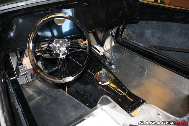

Mange, om 90 grader är rakt upp så lutar den ca 65-70 grader, inte lätt att mäta när inte bilen står på hjulen. Kan mäta igen när den lämnar pallbockarna vilket jag hoppas blir inom en snar framtid.
https://www1.garaget.org/gallery/images/191/190643/190643-831161daf6540447a18ab6e86fe82dcf.jpg
Kardan tunnel, måste hitta en kort spak med en liten krök bakåt för att få en bra körställning

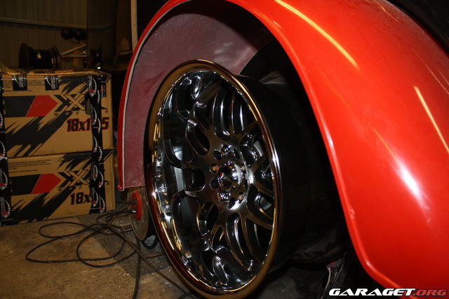

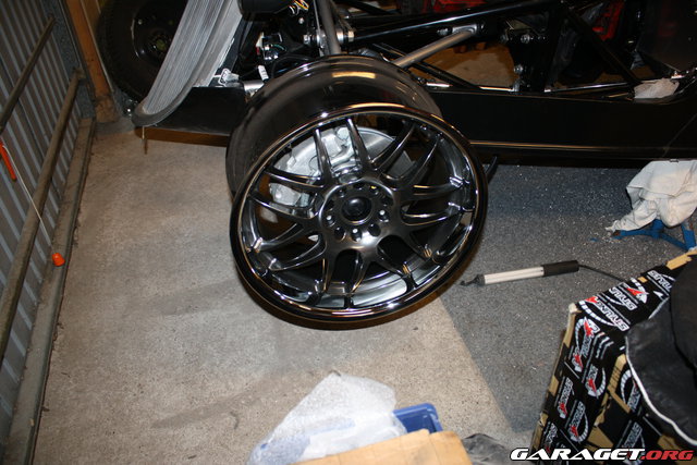

Och så kom fälgarna, bak 10,5x18

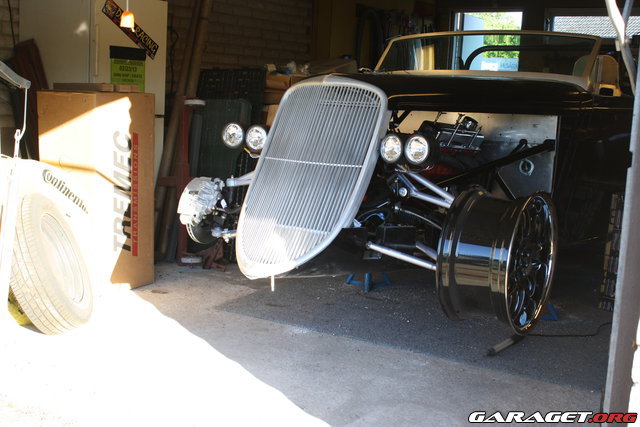

https://www1.garaget.org/gallery/images/191/190643/190643-de87813c85d947ace8433521cadf68ea.jpg
Mycket bredare kan det inte vara, glad att jag valde 285/30 bör klara sig på håret
https://www1.garaget.org/gallery/images/191/190643/190643-514370af1bdead8eadbdf939ccd9b130.jpg

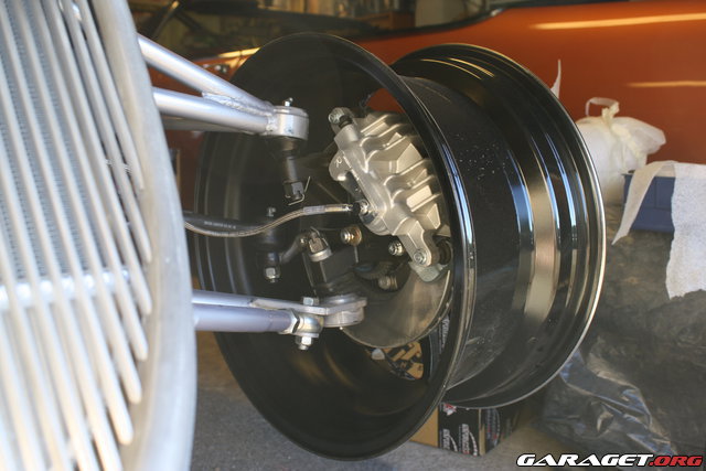

Fram 18x9
https://www1.garaget.org/gallery/images/191/190643/190643-91176ee59b4b1398a45eaab86431a07c.jpg
Inga problem att få plats med bromsarna
Nu väntar vi bara på däcken, blev lite förvånad när jag såg att Däckonline var ett tyskt företag på fakturan jag fick. När man är inne på deras sida är allt på svenska och man tror att det är ett svenskt företag, men icke. Nåja billigt var et i alla fall.

Det där kommer bli riktigt snyggt! Bra val av fälgar smile

Tack T-bird88, jag valde "Black Chrome" för att det är lite ovanligt, lite tveksam när jag packade upp dom, men blir bättre för varje minut.. Kom på att det inte funkar med vanliga hjulmuttrar utan  måste ha Torx vilket inte var det lättaste att hitta i 1/2 ".

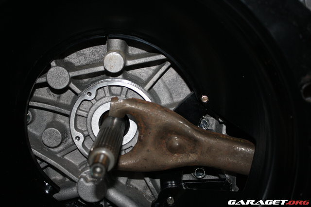

Mange, tror jag får uppsöka en Speedshop i Florida, kan väl vara en bra dagsutflykt.

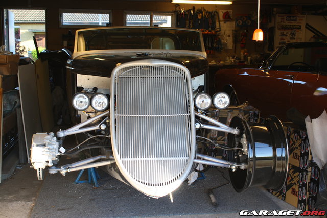

https://www1.garaget.org/gallery/images/191/190643/190643-51a1f330a5544000c29601f29d45a36d.jpg
Nån som ser något fel med detta???

Blir svårt att "trampa u"

Spot on, Står på deras hemsida att det ska funka med OE fork, men inte f-n passar det.
Med facit i hand skulle man definitivt valt hydraliskt urtrampningslager.

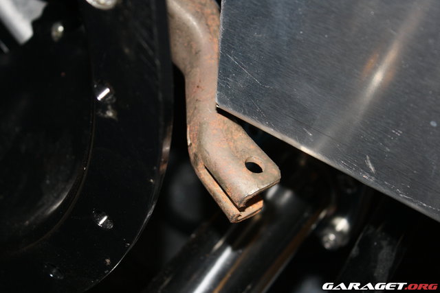

Jag tror att jag kommit på felet, det stag som pivån sitter på måste blivit felvänt när man monterat ihop det på fabriken. Får ta ut min motoratrapp idag så jag kan vända det.

Man är ett tekniskt geni eller som man säger 1% intellegence and 99% brute force makes a good mecanic.
https://www1.garaget.org/gallery/images/191/190643/190643-fbf1ff114c45cfb0ace439c3f8229833.jpg
Ser betydligt bättre ut här
https://www1.garaget.org/gallery/images/191/190643/190643-d20290e06b0d10055191e57357e37daa.jpg
Men mindre bra här, tar i ... VARFÖR valde jag inte hydraliskt urtrampningslager??? Å andra sidan varför ska det vara lätt alltid, blir ju onekligen lite mer intressant när man får motstånd. Det är ju resan som är intressant inte målet. Här sitter man och rapar visdomsord på blanka förmiddagen, får vara slut på det och ut och jobba istället.

dom kopplingsarmar jag har är raka, men din ser ut att vara av typen "PTV el PTH" om vi nu ska snacka stånd? lol , men dom är visserligen för tryckstång mina så det är väl en annan sak. denna måste väl vara för wire? ja varför valde man inte hudrauliskt urtrampningslager?? bord vara bättre för mig med det än att få hembyggda tryckstänger & hävarmar att lira tongue

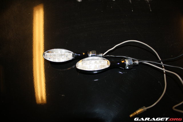

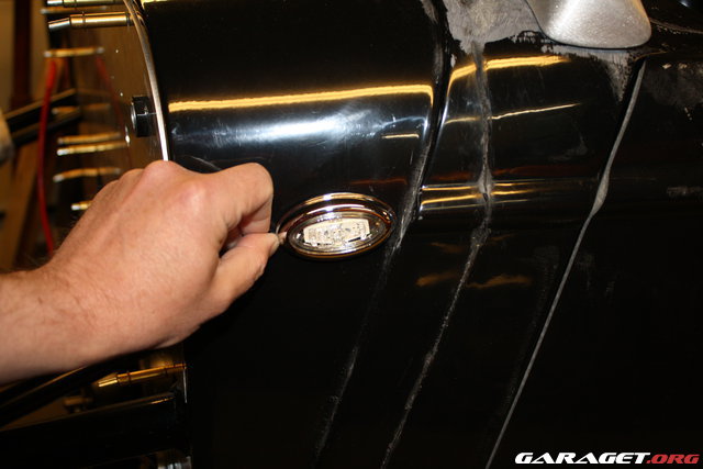

Jaha... Pratade med Peder nyss. MC blinkers är INTE godkänt på bil. Det står i boken att dom är det, men det är fel.
Beslutet om ett godkännande är inte ännu taget.

Bozze denna gaffel är till Corvette och oxå för tryckstång, dock med en liten annan utformning. Jag kommer säkert på något när jag kommer då långt.

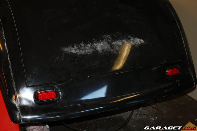

Vad är MC-blinkers? är det för att man köper dom i en MC affär? för att dom är små? Vad jag kan utläsa så är det enda kravet som finns att dom är E-märkta? men jag gör kanske livet lätt för mig? Har SFRO synpunkter på detta? är inte det en besiktningsfråga för bilprovningen?
Jag tänker i alla fall köra besiktiga med dessa som kommer att sättas på plats provisoriskt för besiktning sedan kommer jag att ha FFR ljusena inkopplade.
https://www1.garaget.org/gallery/images/191/190643/190643-3dd83158237511ddcadf9db727f2d944.jpg
Är allt i ett bakljus, bromsljus och blinkers. Kinesiska LED-ljus, Biltema är bäst
https://www1.garaget.org/gallery/images/191/190643/190643-916cdbb62279fcd09adb50345de9bb86.jpg
Så här ser FFR bakljusena ut, även dom är kinesiska LED-ljus

Krav finns även på att man har sidoblinkers. Kinesiska LED-ljus med dubbelhäftande tejp, Biltema är bäst.
https://www1.garaget.org/gallery/images/191/190643/190643-8d20134720942dbfd4db9a5697359f91.jpg
Blinkers fram, behöver jag nämna att det är Kinesiska LED-ljus. Biltema är bäst.
https://www1.garaget.org/gallery/images/191/190643/190643-1bfb410544d228d798c92cf2bef4c52a.jpg
Kinesiska dock inte LED-ljus, Biltema är bäst. Får se om jag får till detta, är ju till MC egentligen. Måste få till några stag så dom blir någorlunda stabila. Vad säger ni? Ser det lökigt ut?
https://www1.garaget.org/gallery/images/191/190643/190643-ac39a978f68d40e6eec8d54dd11fd267.jpg
Nu är dom ju bara provisoriskt ditsatta och pekar lite i kors, men det nog inte några svårigheter att att få till ett stag som ser bra ut. Det ska ju va en Race Rod.

Tyckte det blev skitfräckt.cool

Ser svin coolt ut! big_smile

det ska vara RÄTT E-märkning med, vissa är E-märkta som sidoblinkers, andra som släpblinkers, & dom du ska ha ska vara E-märkta för bil . tyvärr har jag ingen "kod-nyckel" för olika E-märkningar sad

Snyggt!

Japp! Farbror Bozze har rätt där. E1 för bil är E11 för mc tex. Kan skriva här om nån timme när ja kommer hem från garaget vilka nummer du behöver.

Börjar på sidan 140 i boken. Var lite invecklat att skriva här..... men som sagt gäller inte reglerna om MC ÄNNU!
Kollade feltema nu, och verkar som dom sidoblinkerserna har märkning E11, alltså blinkers fram MC.
MEN!!! Akryl går att polera. Så med en pennslip kan det gå att ta bort en etta. Har även funderat på om det kan gå att gjuta dit bokstäver och siffror..... Det är svårare. Man kan även skära till glas som är märkta rätt.
