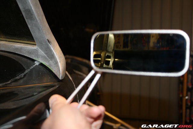

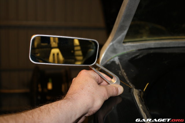

Hittade även ett par backspeglar som jag tyckte passade in rätt bra på mitt racestuk. Frågan är bara hur jag monterar dom? Så här, eller
https://www1.garaget.org/gallery/images/191/190643/190643-57826b3f8f680aa595aa9bfc2ab4a47b.jpg
Så här? gäller att tänka sig för innan man har hela dörrsidan perforerad med hål.

Du får skaffa en kompis (om du inte redan har nån) wink
låt honom/henne hålla i spegeln när du sitter i förarstolen, kan ju vara bra att se nåt i spegeln med wink sen har du väl inget krav på högerspegel? eller gäller det bara äldre bilar?

Godmorgon Bozze, frågan är mer om jag ska göra hål uppe på dörren eller i sidan på dörren?
Jag tänker ha speglar på båda sidor eftersom tanken är att kunna köra några varv på bana och då är det nog bra att kunna hålla undan för andra.
det var det jag menade att du skulle avgöra från förarplats, hur du såg bäst i speglarna.
behövs nog ett foto på längre håll framifrån om man ska kunna avgöra på bild vad som ser bäst ut.
men att dom funkar bra för dig är det viktigaste tycker jag smile

Ja det är kanske lite svårt att få en helhetsbild, men det är heller inte lätt att hålla backspeglarna på på plats och samtidgt ta en bild på håll :=

har du inte "självutlösare" på mobilen då? det har då jag på min. bara ställa den på 10sekunder , rigga telefon så den siktar rätt, springa fram & hålla spegeln smile

Hehe tongue Annars kan du borra ett hål i armen på den delen mot karossen gänga ett hål i och sen dra en bult från insidan.

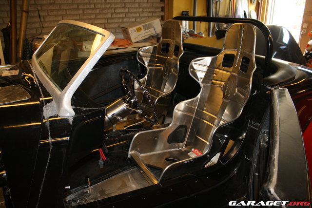

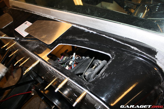

Blev inte mycket gjort idag, tog upp lite åtkomst luckor och var i Hlm och köpte skenor till stolarna, och naturligtvis en titt på 34 an och Cobran.
https://www1.garaget.org/gallery/images/191/190643/190643-2e1dd0c85ee5643a0761a4bcd3fdf0d5.jpg
För att komma åt att byta från roadster till kupa och bromsvåg

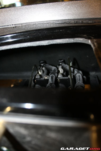

https://www1.garaget.org/gallery/images/191/190643/190643-7d53e0754064918ff86d5d5f8b2ba370.jpg
Bromsvåg, sitter väldigt nära panelen där jag tänkt sätta mätare, men det funkar inte.

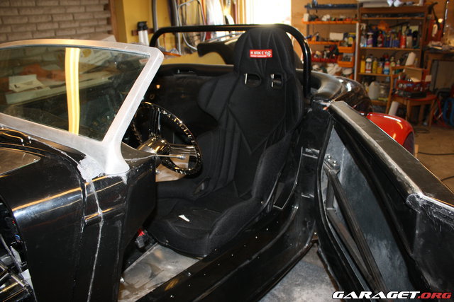

https://www1.garaget.org/gallery/images/191/190643/190643-2add10e9007b689a5251d617a6ef9020.jpg
Monterad stol med klädsel
https://www1.garaget.org/gallery/images/191/190643/190643-def713bd29cfdfc45769eb1ff59d87ce.jpg
Bägge stolar i

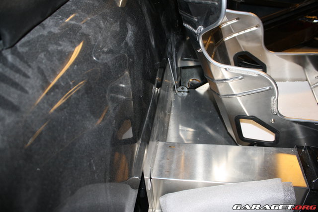

Funderar på att flytta batteriet, det sitter under tanken bakom bakre sittbrunnsplåt, i princip oåtkomligt och otroligt litet typ 20 AMP. Borde kunna få plats bakom passagerar stolen.
https://www1.garaget.org/gallery/images/191/190643/190643-d92fed2d46a470e95203c8d1f737ff43.jpg
Så här ser det ut bakom förarplatsen, borde gå att få tiill än lite mer plats bakom passagerarsidan.

om batteriet sitter inne i kupén måste du ha det i en sluten låda som är ventilerad ut under bilen (om dom inte ändrat regler sen jag läste på)

#279
Bozze, har för mig att det finns slutna lådor och köpa?

#280
japp biltema har då haft, har en sån stående till framtida bygge, men då är dom ju för "vanligt" bilbatteri.
finns på båtprylar http://www.biltema.se/sv/Sok/?query=batteril%C3%A5da
