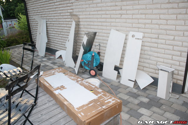

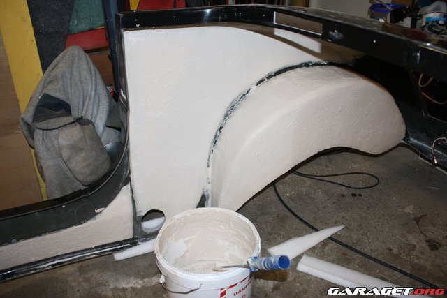

Började på att lägga på ljuddämpningsmassa på aluminiumplåtarna till cockpit.
https://www1.garaget.org/gallery/images/191/190643/190643-e58f53dadb0488a4e31e26436bcfb992.jpg
Började med att strycka på någon slags häftgrund, luktade f-n, men lätt att applicera med bred pensel. Min kompis Hägge övervakade arbetet.
https://www1.garaget.org/gallery/images/191/190643/190643-f99cd846b8cce58e9e537bb4f801045f.jpg
Då är det kalkat, ja två lager med roller i alla fall. Får fortsätta imorgon, tar sin lilla tid det här och man får nog stryka rätt många ggr, ska ha på ca 0,6 mm.
https://www1.garaget.org/gallery/images/191/190643/190643-a497d93785848a1d4b96d614d91dc370.jpg

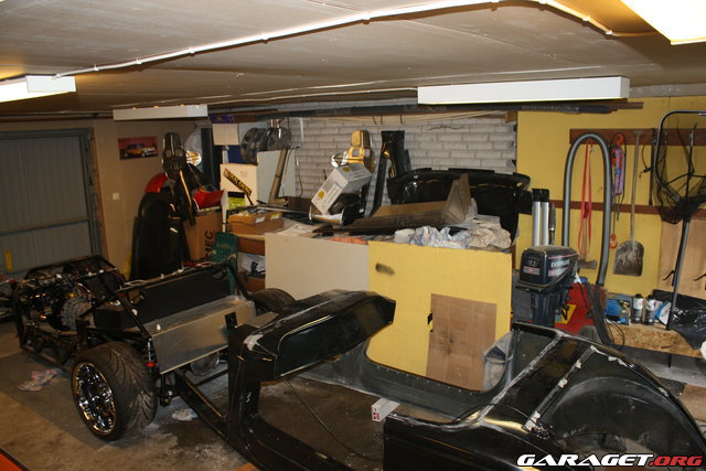

Skoja papegoja, det är trångt i garaget. Ett 4-bils garage står på önskelistan, eller kanske 6-bils eftersom man redan har 5 bilar, då kan man ju köpa en till roll
Det är varmt i skåne idag. Nu är det dags för ett kvällsdop så man blir nerkyld cool
Senast redigerat av Racingse (23 juli 2013)

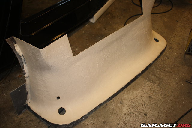

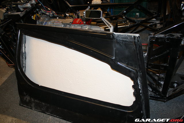

Då har men lagt på det sista av ljudämparmassan.
https://www1.garaget.org/gallery/images/191/190643/190643-bbcd068edd42e728db2e418c6be83e13.jpg
Dörr fylld med gucka
https://www1.garaget.org/gallery/images/191/190643/190643-8db2f465014146a823b60251163b737a.jpg
Baksidan på sittbrunnen.
https://www1.garaget.org/gallery/images/191/190643/190643-d4741de39270aec86e5cc4b1f31468ee.jpg
Och insidan på karossen. Nu är spannen äntligen slut.
https://www1.garaget.org/gallery/images/191/190643/190643-8f518ae58f8c2a57ba0d7e7127c6a2d0.jpg

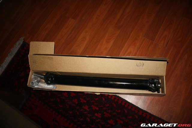

Och så har jag mätt ut hur lång kardanen ska vara så den åker in för kortning och balansering imorgon. Får även byta yoke så det passar splinsen i lådan.
Efter detta så ska chassiet tvättas och sedan börjar vi montera ihop pryttlarna igen. Förhoppningsvis är även mina stag som skulle pulverlackas klara imorgon.

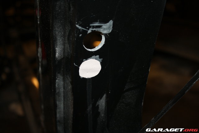

Han göra lite småsaker idag. styrning, målning och så plastade vi ígen ett hål som blev felborrat.

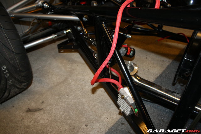

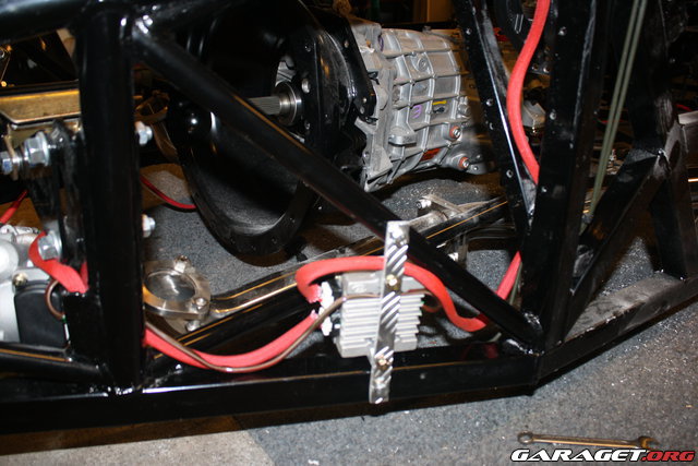

La in kablarna till servot i värmeskyddat hölje. ligger nära avgasrören så jag tyckte det var lika bra att vara förebyggande.
https://www1.garaget.org/gallery/images/191/190643/190643-1c3c9c14516a5d1f9dcef31ce1e0b8c8.jpg

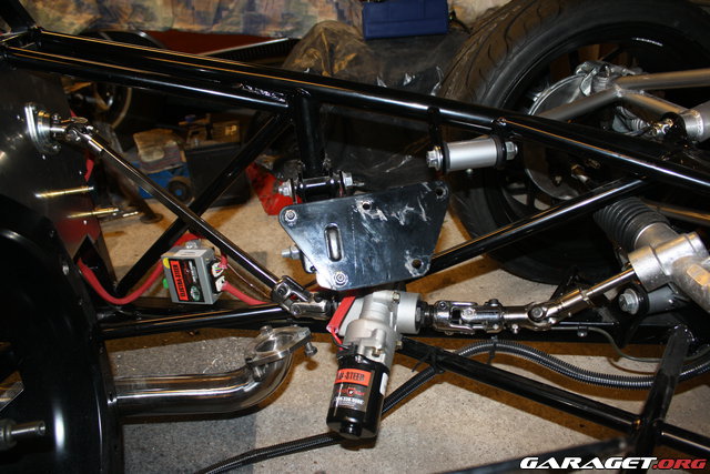

Gjorde ett fäste till styrenheten till servot.
https://www1.garaget.org/gallery/images/191/190643/190643-00d4c86c173e211e311e01489553083d.jpg
Kapade och monterade alla leder till styrningen.
https://www1.garaget.org/gallery/images/191/190643/190643-a378d6996b1eec9fdf43e3e8a9787551.jpg

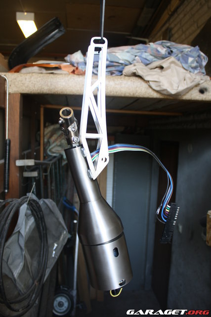

Klarlackade styrstången, gillar den borstade stållooken. cool
https://www1.garaget.org/gallery/images/191/190643/190643-c0570c06f81760e72742f62513f6dec6.jpg

La även igen ett felborrat hål med glasfiberspackel. JA jag gjorde fel. roll även den bäste....
