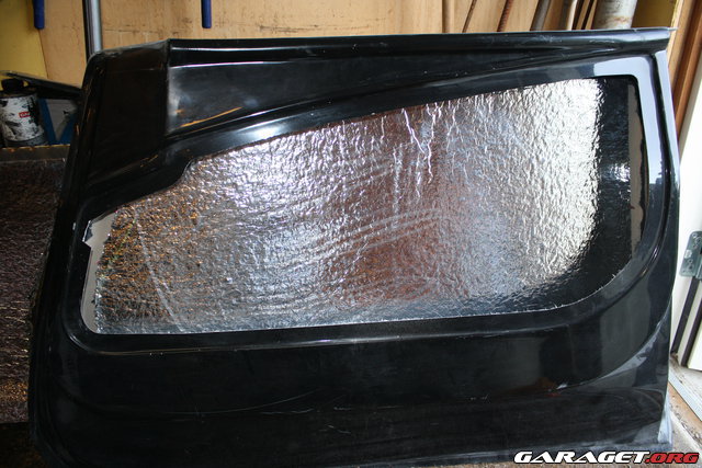

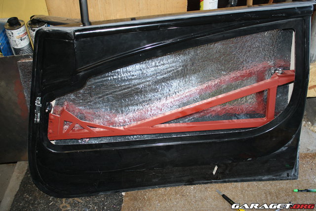

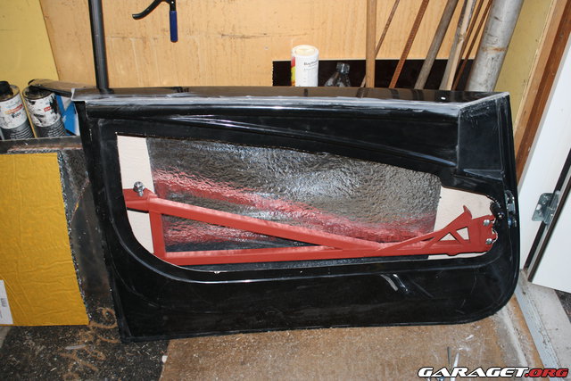

I övrigt lite isolering och montering av stag i dörrar.
https://www1.garaget.org/gallery/images/191/190643/190643-5b342f62cc8be74eb9a6288b79075521.jpg
Nästan ett fullt 20 mm tjockt ark från Biltema
https://www1.garaget.org/gallery/images/191/190643/190643-5c89640945676c75d5770d971e08365c.jpg
Och in med staget som håller dörren, isoleringen var givetvis i vägen.
https://www1.garaget.org/gallery/images/191/190643/190643-d8b59d4cb6c7717812da2f031ac24cb9.jpg
Så i den andra dörren användes en lite kortare bit så var det enklare att komma till bultarna. Nu är dom helt "döa" när man knackar på dom.

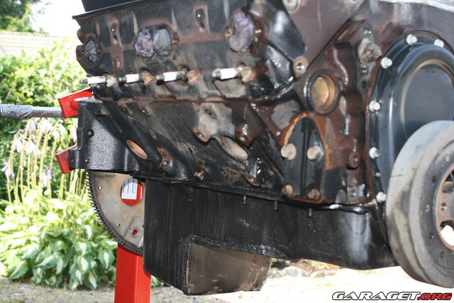

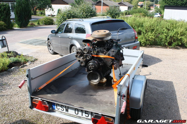

Då var man och hämtade "racemotorn" idag.
https://www1.garaget.org/gallery/images/191/190643/190643-482e048da88d5060158c282490d4729c.jpg
På släp från Kristianstad.
https://www1.garaget.org/gallery/images/191/190643/190643-f2edd802e256538c28d96ccce73f1438.jpg

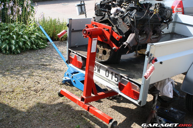

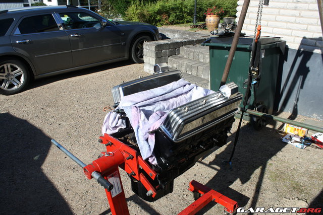

Bra karl reder sig själv. Hissade upp släpet med domkrafter för att få den på motorstödet. Hade inge lyfthjälp så jag fick klara mig själv.
https://www1.garaget.org/gallery/images/191/190643/190643-96502eaead8a6cdb2a112cfb7750bf80.jpg
Vilket monster big_smile
https://www1.garaget.org/gallery/images/191/190643/190643-f414cb06809db3c2dd159f5e524a3cc9.jpg

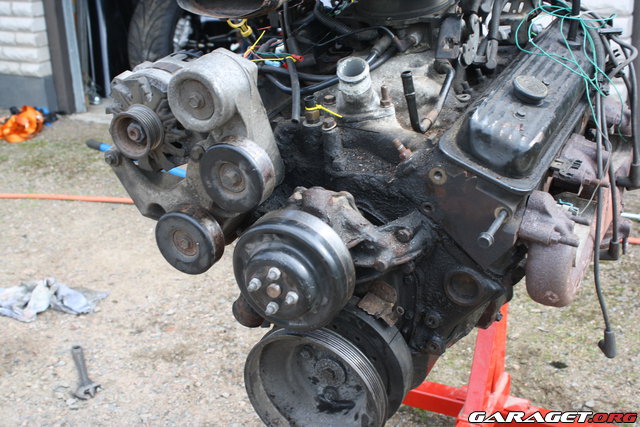

Och då har jag redan tagit bort aircondition.
https://www1.garaget.org/gallery/images/191/190643/190643-512362b38b8089199fb5a9caeb1731c0.jpg

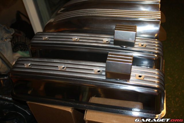

Köpte även ventilkåpor på blocket som ska på. Saknar ett insug och en holley 600 sedan är den maxtrimmad. Vem vet jag kanske får upp den i 183 häst lol

Köp tjocka silikon packningar med stålkärna till ventilkåporna. Kork duger inte när man har centrumbult. Ja såg hur det såg ut på Pelles......

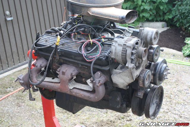

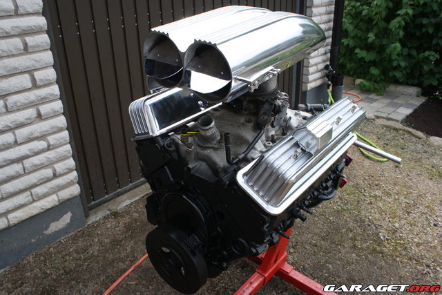

Okej då har man trimmat den till 500 häst eller iallafall kanske så den ser ut att ha det.
https://www1.garaget.org/gallery/images/191/190643/190643-46c5f12e2604a5170d38bc5ab11af836.jpg
Avfettning, tvätta, avfettning, tvätt, avfettning, tvätta, ja ni förstår
https://www1.garaget.org/gallery/images/191/190643/190643-2834b97cb959da302b42a725f3f83346.jpg
Börjar bli rent.
https://www1.garaget.org/gallery/images/191/190643/190643-74647781e419f53cab3162805df0b4da.jpg

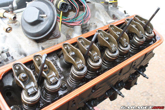

Tog av ventilkåporna, såg riktigt fin ut. Och riktiga packningar Mange.
https://www1.garaget.org/gallery/images/191/190643/190643-64e8196ef5e1e2da979f1a258be8f78d.jpg

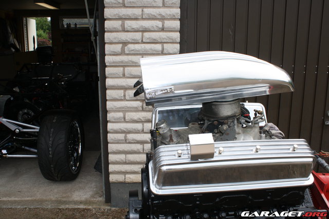

Nya ventilkåpor och luftrenare.
https://www1.garaget.org/gallery/images/191/190643/190643-26e96fcb5a546ccffa2d02ddf554ce0d.jpg
Så där ja, nu ser det ut som 500 häst, eller???
https://www1.garaget.org/gallery/images/191/190643/190643-b1e9ec663443f4dda74b159cb6af2947.jpg
Det blev lite delar över.
https://www1.garaget.org/gallery/images/191/190643/190643-920fa4e53860a1422f0011b3fd32bb47.jpg

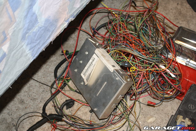

Fick ju med styrboxen till TBI så här behövs inget Megasquirt. Få se nu, den gula kablen vad gick nu den till? det finns ju flera gula..... Holley 600 känns nog enklare.
Nu till den tråkigare delen, jag beställde ju svänghjul till min Corvettemotor dvs pre 85. Passar ju inte på denna motorn, AAARRRGGGGHHHHHHH
Någon som har ett svänghjul till en nyare Csb? och en kort vattenpump, och ett insug, och en Holley 600?

Minst 700 HK med det luftintaget:)
1 423 Inlägg
3 augusti 2013
#438
Ja jävlar vad lite krom kan göra wink

hahahaha, den gula kabeln til vänster om den högra ska ju ihop med den andra bakom den framför wink

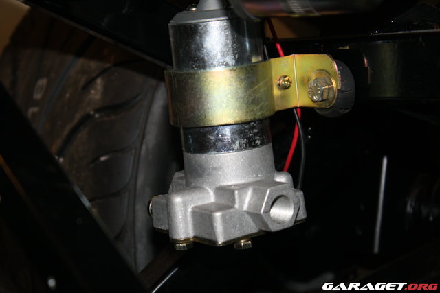

Har monterat soppapump en kinasak som jag haft liggande hade egentligen inte tänkt använda den, men nu gäller det att få den körklar.
https://www1.garaget.org/gallery/images/191/190643/190643-08744342c22c9f427a6a45fbea0e4202.jpg
Hängde upp han i gummi för jag antar den väsnas.

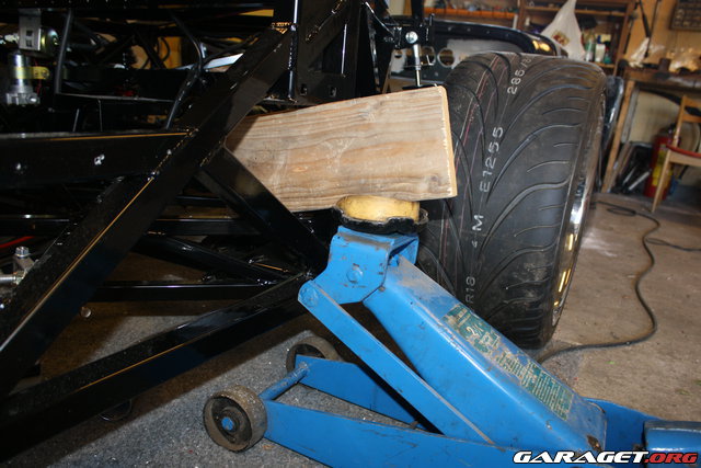

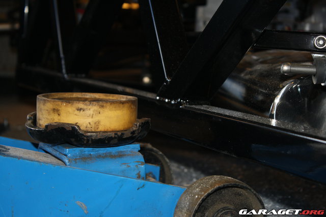

Har ett litet problem när jag ska hissa upp den, domkraften går inte under bilen. roll
https://www1.garaget.org/gallery/images/191/190643/190643-8b8ffca26dafb0bfd365659d4e60ebb1.jpg
Går ju inte göra så här när karossen är på. Man får kanske bita i det sura äpplet och köpa en racedomkraft a´2000 kr på Biltema. hmm

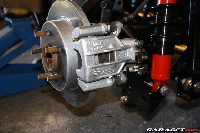

Varför hissa jag upp den??? kom på att ok märkt LH ska vara på vänster sida och RH på höger sida. Kom på det själv innan provkörning så säg inte ett knysst. wink
https://www1.garaget.org/gallery/images/191/190643/190643-52f8fa18fa7faae497b237144a945bba.jpg
Och medan jag stod där och bytade ok från sida till sida såg jag denna, vilket satte lite myror i huvudet. roll

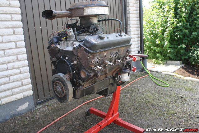

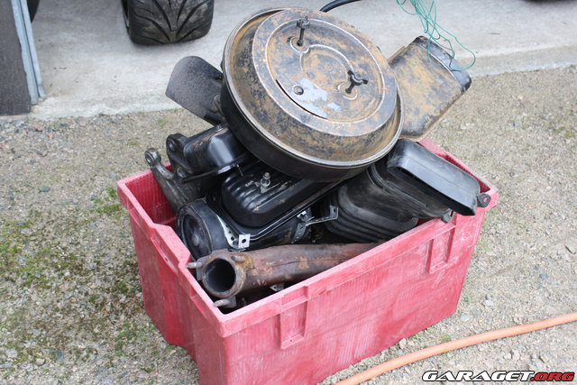

Rensade motorn på det sista.

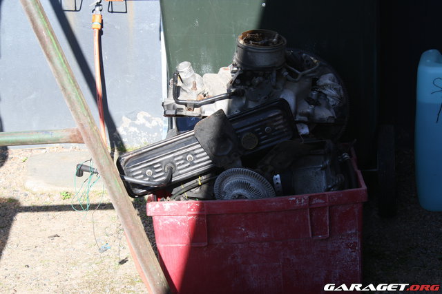

https://www1.garaget.org/gallery/images/191/190643/190643-93b372dc7ecf1e60b2d4b98ee8fbda4b.jpg

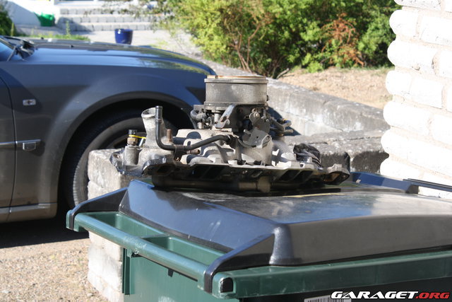

Insuget åkte av.
[url=http://www.garaget.org/mypage/gallery_image.php?user=190643&image=2034196]https://www1.garaget.org/gallery/images/191/190643/190643-8c55069538cbee128f8aa54c479ee11b.jpg[
Skrotbingen blir bara större och större.big_smile
Nu får vi hoppas att jag får tag på de delar som behövs för att få spisen på plats imorgon. Lär kosta en slant, men så är det ju de dumma får alltid betala. lol
