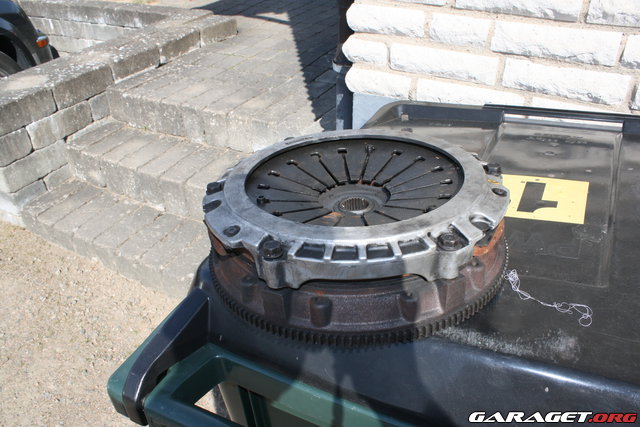

Fick tag på en koppling som passade på motorn och hade 26 splines så den passade lådan, så jävla gott bara att skruva dit. Trodde jag sad
https://www1.garaget.org/gallery/images/191/190643/190643-d2323191749f3c09bdf39c6ba3d22c79.jpg
Hittade koppling på Osbyskroten, hade suttit i en 96 Camaro.
https://www1.garaget.org/gallery/images/191/190643/190643-00772a867d0ac47dfae77e37d673b088.jpg

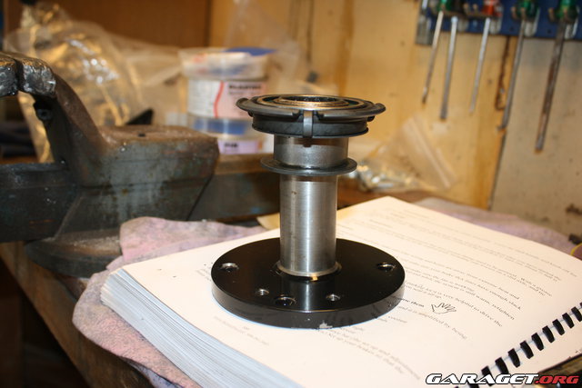

Fick även med urtrampningslagret, detta går dock inte på min stödhylsa. ARRRRGGGGGGHHH.

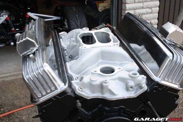

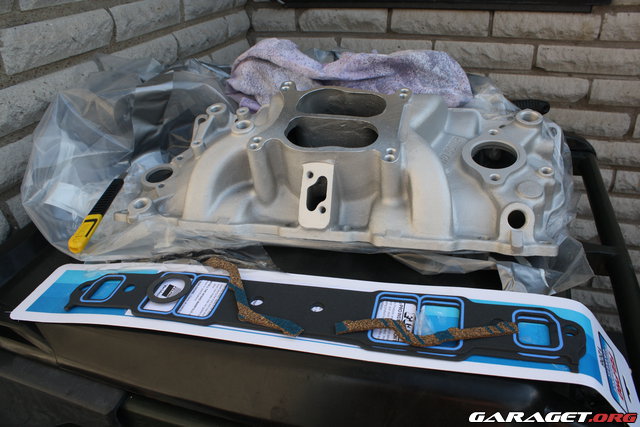

Gav mig på insuget istället, ågon som använt korkpackningarna någon gång? Undrar hur många sådana det slängs? Hade nog kunnat användas till något nyttigare istället, vinkorkar.
https://www1.garaget.org/gallery/images/191/190643/190643-93828d5a98bae83803d3a3e63356d0e3.jpg
Fick i alla fall dit det utan några större problem.
Får se om vi hittar någon med en svarv imorgon som kan ta av någon tiondel på stödhylsan.

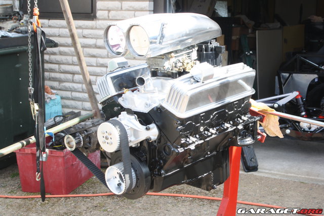

Lösningen på mina problem heter Summit, beställde ett svänghjul som passar motor och min koppling. Som sagt man får betala för att vara dum, och gudarna ska veta att jag betalt.
Istället för att deppa ner mig i kopplingsträsket fotrsatte jag med motorn.
https://www1.garaget.org/gallery/images/191/190643/190643-2639d401200fe979966d70140ed7ba46.jpg

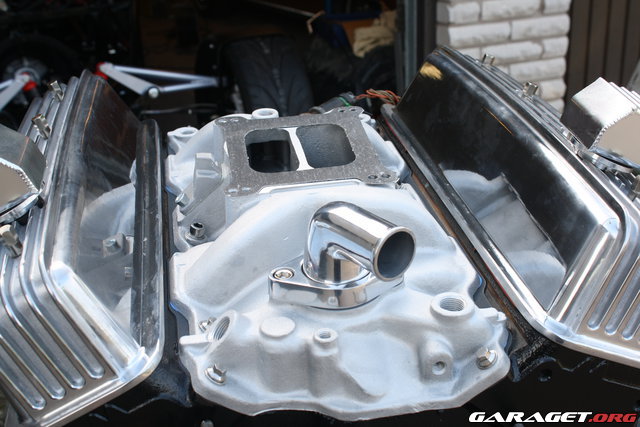

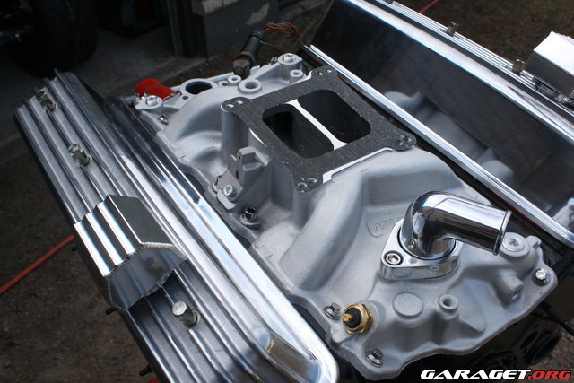

Nytt termostathus och termostat.
https://www1.garaget.org/gallery/images/191/190643/190643-6cab70ff86386a4ead2a546c3d039c2f.jpg
Ny tempgivare och så pluggade jag alla andra hål i insuget. Inga problem allt passade som en persika i en lovikavante.
https://www1.garaget.org/gallery/images/191/190643/190643-79fd27cc309f6b79d254a5b76cb03d3e.jpg

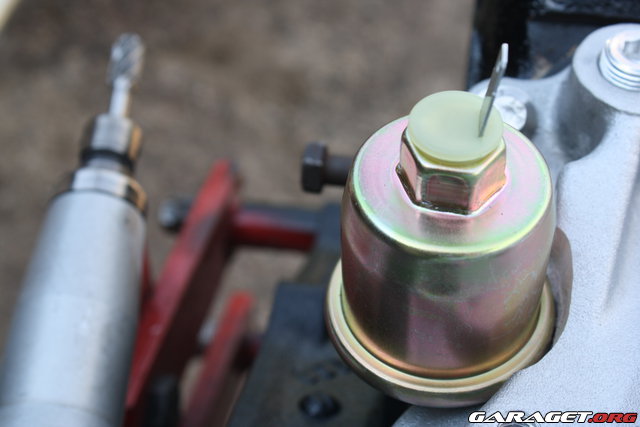

Och så kom dagens första lilla problem. Oljetrycksgivaren tog i insuget, detta löstes emellertid lätt med min gamla grinder(den har tuggat mycket topplocksaluminium).
https://www1.garaget.org/gallery/images/191/190643/190643-c05cda4d116f941c970919d2c5b0cb3a.jpg

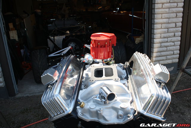

Ny HEI fördelare. RÖD, fick rysningar i kroppen när jag stod och tittade på den, påminde om mina röda skärmar, Passar säkert på någon annan bil men inte min.
https://www1.garaget.org/gallery/images/191/190643/190643-35b4127fdbfa354555300585419d1e53.jpg

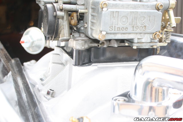

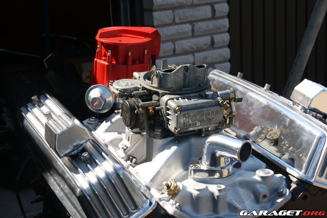

En liten go Holley 600 vakuum letades fram ur gömmorna, kan nog vara lagom till det här hästkraftsmonstret.
https://www1.garaget.org/gallery/images/191/190643/190643-95111b7a7b3281d15042f19c4e86132e.jpg

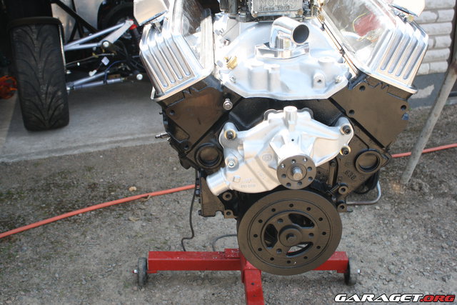

Kort vattenpump krävs för att min gilmerdrivning ska passa.
https://www1.garaget.org/gallery/images/191/190643/190643-faccb173fca070c514e7525738328a3f.jpg

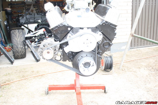

Ursäkta för dom dåliga bilderna som kommer nu men frugan använde kameran som hammare vilket den inte verkade uppskatta.
Här är i alla fall tandremsdriften av vatten pump och generator. Är dock inte säker på att generatorn får plats där, måste nog prövas på plats.
https://www1.garaget.org/gallery/images/191/190643/190643-1d76c91bf0db2e52ae45ac85ae346ad5.jpg
Fick sätta på en spacer för det var trångt mellan luftfilter och fördelare
https://www1.garaget.org/gallery/images/191/190643/190643-6c39d6b035114981e1c88c1207377a17.jpg

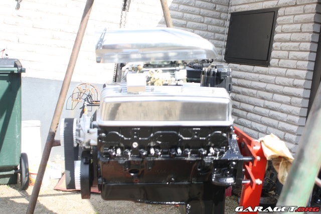

Så där ja, nu börjar det likna nått. Den uppmärksamme ser säkert oxå att jag eliminerat den röda färgen. Monokromatiskt färgschema är rätt i denna applikation enligt min mening, men smaken är ju som baken.
https://www1.garaget.org/gallery/images/191/190643/190643-d61a55eeb70ccad0fd58b913b7bae00c.jpg
Från sidan.
https://www1.garaget.org/gallery/images/191/190643/190643-b0cd79c93e560b9a09a48b9f2fa83d7a.jpg

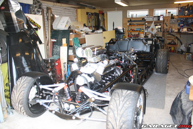

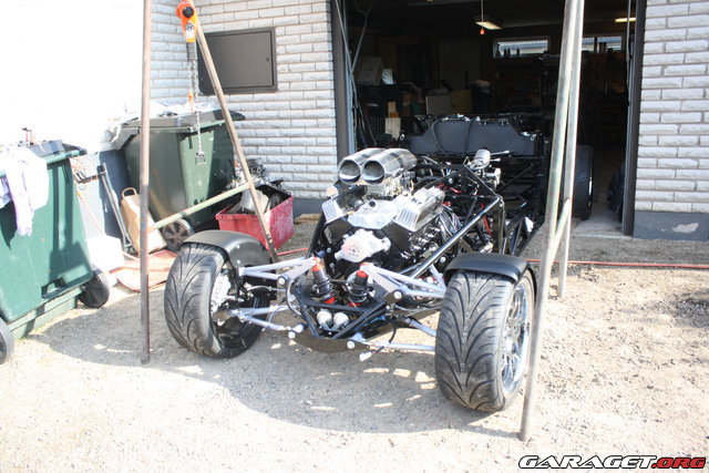

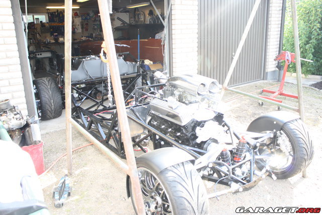

Och så mina vänner sitter motorn i bilen, en liten milstolpe. Jag hade onekligen önskat att den haft en fungerande koppling, men den är rätt lätt att lyfta när mitt svänghjul kommer.
https://www1.garaget.org/gallery/images/191/190643/190643-529d541229fbf2e1c0ce2537e69d01a6.jpg
Ber om ursäkt för dom risiga bilderna, hoppas kameran repar sig.
https://www1.garaget.org/gallery/images/191/190643/190643-d057887eb9a7e26e9a73b74eeca88a45.jpg
Inrullad igen, klart för idag. Nya tag imorgon.
