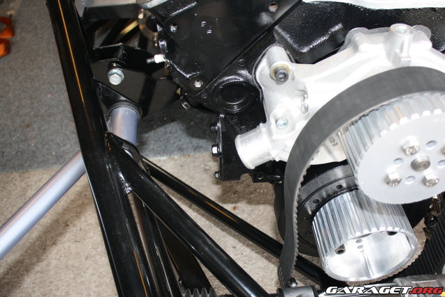

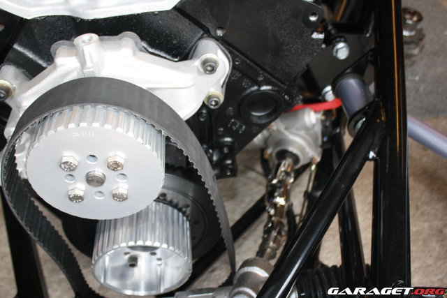

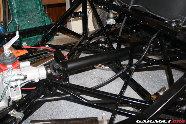

Vi ser fram emot uppdateringar. Själv försökte jag få till generator placeringen, men inte fan fanns det plats någonstans.
https://www1.garaget.org/gallery/images/191/190643/190643-fb22e004a7df06c60752af1081213b50.jpg
Ingen plats på väster sida varken uppe eller nere.
https://www1.garaget.org/gallery/images/191/190643/190643-01ca71f9bc1c9d27048273a8f65e05af.jpg

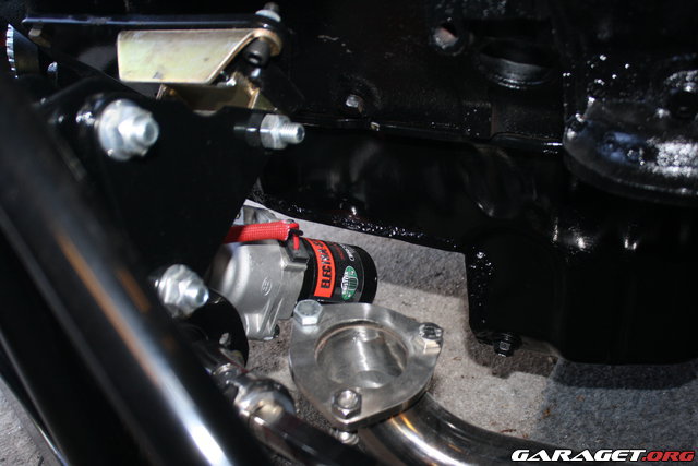

Och heller inte på höger sida, spenderade en timme på att hitta en plats men överallt tog det i någonting. Skulle behöva en generator som inte bygger så mycket i längdled, finns det? Alternativet är ju att byta tandrem och sätta den högt utanför toppen. Gav upp detta, får tänka  mer på hur jag ska få till det.
https://www1.garaget.org/gallery/images/191/190643/190643-46c971f01501daa20a3900c6fad5dfa7.jpg

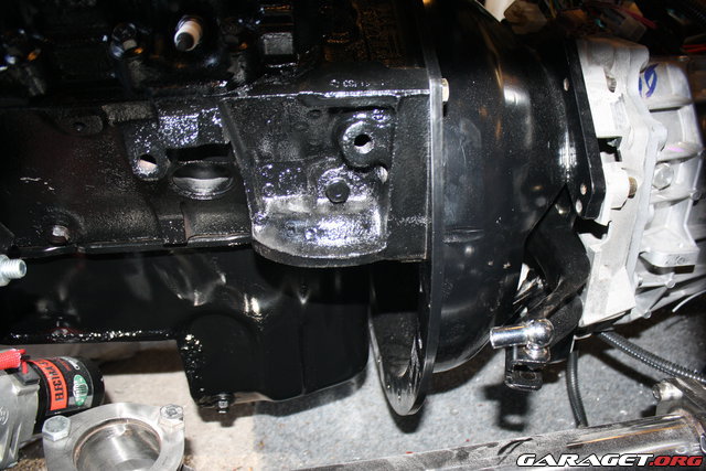

Allt är ju inte problem, styrservot gick fritt från oljetråget tack vare att motorn suttit i en S10 innan och man svetsat om tråget, röta. Men det behövs det oxå.

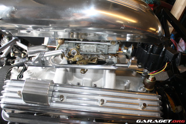

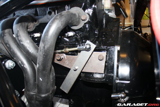

Monterade fäste och returfjädrar för gaswire.
https://www1.garaget.org/gallery/images/191/190643/190643-051288d085f49481c62b37edfbd3bc3a.jpg

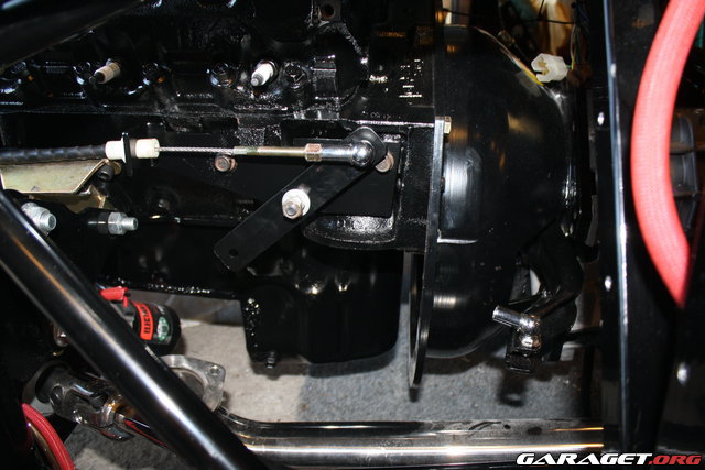

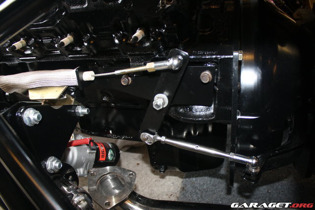

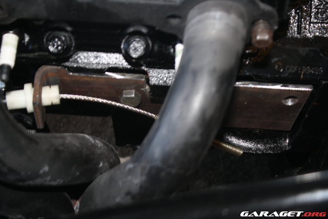

Och så började med ett bekymret med kopplingswuíren som jag beskrivit innan i  denna tråden,. Så här såg förutsättningarna ut. Kopplingsarmen ska tryckas bakåt, och jag har en wire som drar. Bestämde mig för att gå på Transam´s idé med en "vipparm" som omvandlar drag till tryck.
https://www1.garaget.org/gallery/images/191/190643/190643-47bb4c19386b295d2531744404be0e58.jpg
Fick göra ett fäste för kopplingswiren. Var tvungen att sätta på headers för att se om det gick fritt.
https://www1.garaget.org/gallery/images/191/190643/190643-fff9ebf19a46a026cfcc489f6fc4742f.jpg
Och så en "vipparm" som omvandlar kraften. Som ni ser så har jag inte precis någon plasmaskärare till hands.
https://www1.garaget.org/gallery/images/191/190643/190643-b497601e826af00f307773df3dba38d2.jpg
Så här ser det ut med lite färg på, allt jag saknar är ett länkarmshuvud och en gängad stång för att överföra kraften till kopplingsgafflen. Får bli en tur till favostället i morgon. Biltema here i come. Tog mig en hel dag för att få till detta, hade man haft tillgång till en mekanisk verkstad hade det säkert inte tagit mer än 2 timmar. Amatörer får betala med tid.

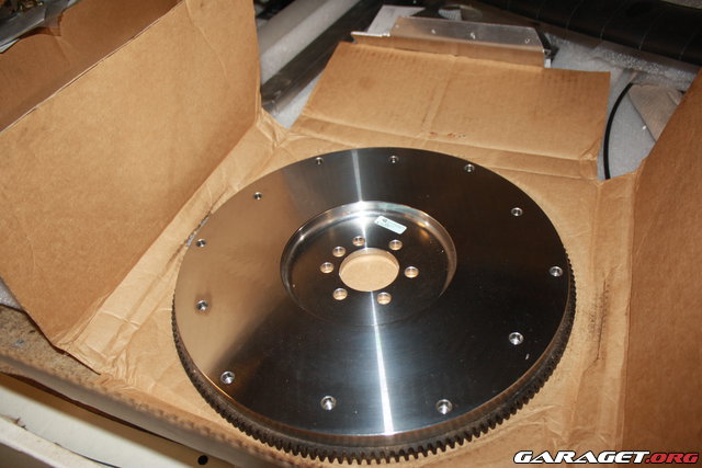

Fan, var precis på Biltema och handlade vantskruv, skulle vetat detta innan. Nåja det blir fler utflykter till favoaffären framöver. Mitt drev till tandremmen har ett axelhål på ca 13 mm, undrar vilken diameter denna har på axeln? Ingen som har en liggande och kan mäta? STORT TACK för tipset gmc_serrra.
https://www1.garaget.org/gallery/images/191/190643/190643-f0af3d82f661808ec9aacdacfd41e0b1.jpg

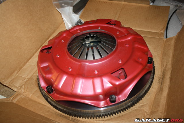

Helvete vad dom fullat lådan från summit med reklam, undrar om man vågar sig på 5 timmars energidrycken?
https://www1.garaget.org/gallery/images/191/190643/190643-839876acb4b424e14999dc26f491aaba.jpg

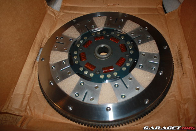

Nytt svänghjul som passar motorer efter 86 och som klarar 12" koppling
https://www1.garaget.org/gallery/images/191/190643/190643-7147fee8ee08ae180e038201351cbb40.jpg
Någon som vet om det spelar någon roll hur man vänder lamellen?
https://www1.garaget.org/gallery/images/191/190643/190643-3767e9891749977272c08fff7dd4f039.jpg
Allt passar, gött då är det bara att lyfta ut motorn igen.

Fick tillbaka kardanen idag, kortad, balanserad och bytt yoke. Passade som en persika i en lovikavante lol
https://www1.garaget.org/gallery/images/191/190643/190643-f605142fae62457e8e8a30b8fbd7542f.jpg
Var som sagt var på Biltema idag, köpte en syrafast vantskruv på båtavdelningen.  Så här blev resultatet,  man får hoppas det funkar. La även lite värmeisolering runt kopplingswiren som ligger bakom grenrören.
