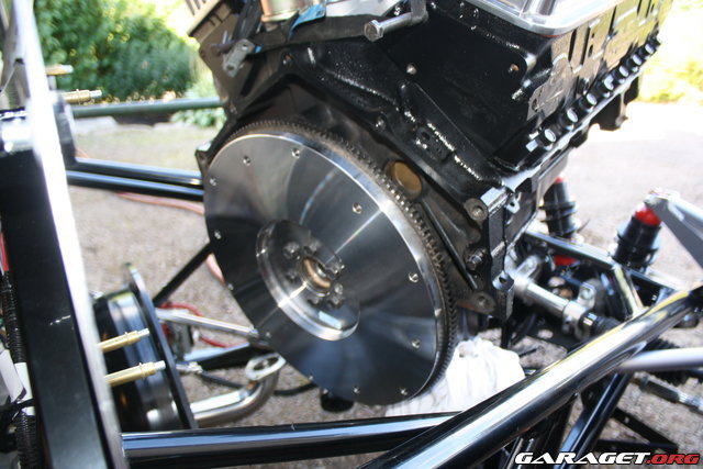

Eftersom det nya svänghjulet kom så var det bara att ta tjuren vid hornen och lyfta motorn igen.
https://www1.garaget.org/gallery/images/191/190643/190643-40e53c5bc054c732a2c2cbdf375c74ed.jpg

På med svänghjulet, passade som en persika i en lovikavante big_smile
https://www1.garaget.org/gallery/images/191/190643/190643-371cadd6dc816c46778fdc08abec6f91.jpg

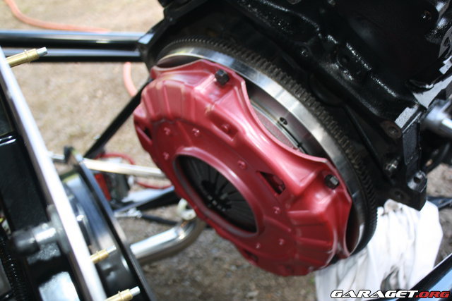

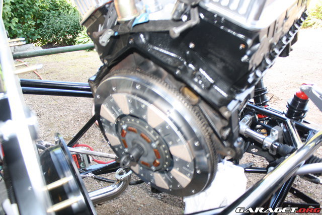

Lamell, ni ser den är lite rajsig va?
https://www1.garaget.org/gallery/images/191/190643/190643-49d6f2b27947ed41e293c5d4ca37474e.jpg

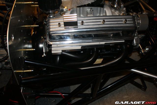

https://www1.garaget.org/gallery/images/191/190643/190643-b433a5b1886b3829ad4c5b3cdf87720f.jpg

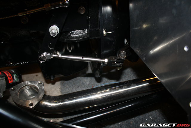

Jobbade vidare med kopplingslänkaget, tog bort länkhuvudet och ersatte med en gaffel efter att ha insett vilka krafter som det går genom dessa pryttlar.
https://www1.garaget.org/gallery/images/191/190643/190643-0f70065964854966e8fdfc7d8d7149e0.jpg

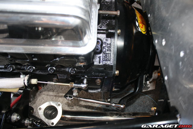

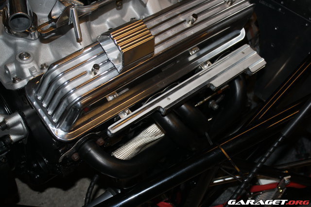

Har i alla fall fått på headers och fixat hållare till mina tändkabelhållare.
https://www1.garaget.org/gallery/images/191/190643/190643-8832b7614bd0ebb7c1c8563d62fc94b6.jpg
Och passagerar sidan.
