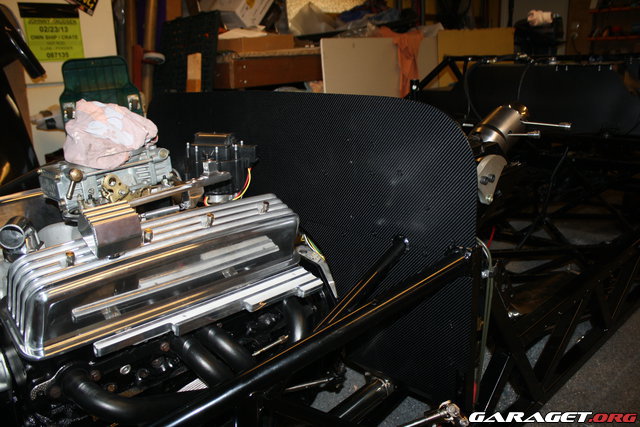

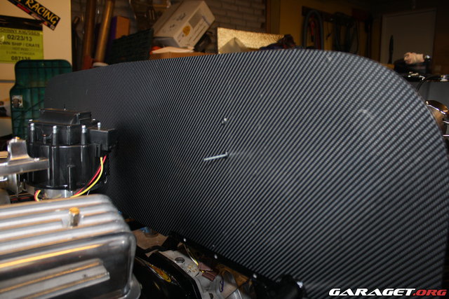

Och tredje gången gillt, tog isär allt idag hittade inte ett fel. Satte ihop det igen exakt likadant och vips nu går pedalen ner betydligt enklare, behöver inte ta i för allt jag är värd, men den är definitivt tungtrampad. Men något var fel, vad vet jag inte, kunde inte se att något. Sedan går det ju alltid att ändra utväxling på min "vipparm" eller förlänga gaffeln så att det krävs mindre kraft. Vem sa något om hydraliskt urtrampningslager???
Har gjort ett stag för att förstärka min toped vägg eftersom aluminiumplåten flexade rejält.
https://www1.garaget.org/gallery/images/191/190643/190643-d9959bf5731790223420ee4097e43a8b.jpg
En härva av 20 mm fyrkantsprofil ihopsvetsat av undertecknad stagar upp torpedväggen.
https://www1.garaget.org/gallery/images/191/190643/190643-a5ecdbc5d682b3dca222a12b6346c5ef.jpg

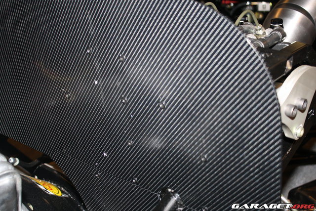

Eftersom aluminiumen flexade så köpte jag några kolfiberskivor istället och monterade med svart popnit.
https://www1.garaget.org/gallery/images/191/190643/190643-e3b3b157591a8379e6523acc5271e14c.jpg
Visst blev det fint?
https://www1.garaget.org/gallery/images/191/190643/190643-a49cfd3a177ced603d2bee3ba4a00d10.jpg
Nej, det är inte riktig kolfiber. Fuskfolie. Men riktiga popnitar big_smile lol hmm

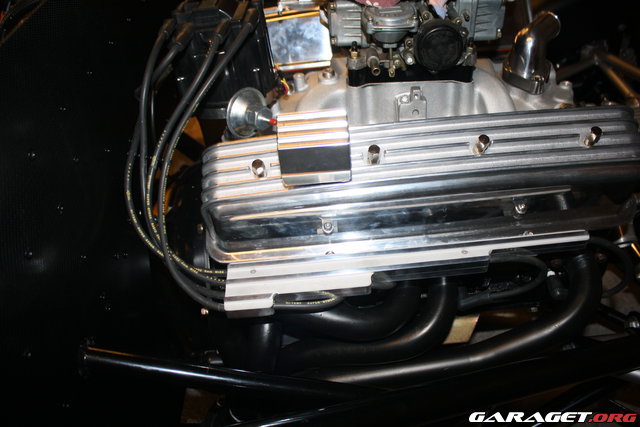

Fixade alla tändkablar.
https://www1.garaget.org/gallery/images/191/190643/190643-985afa04b04d7a28d46fb408c59ed7e1.jpg

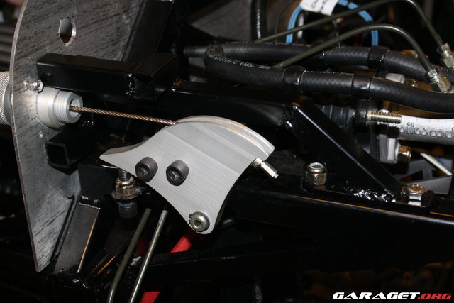

Gaswire
https://www1.garaget.org/gallery/images/191/190643/190643-470163c14b1781780bca332710204bfa.jpg

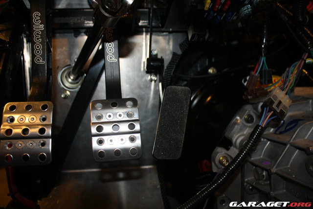

Gaspedal
https://www1.garaget.org/gallery/images/191/190643/190643-5723f6169f18fb6ca23d1752756c991d.jpg

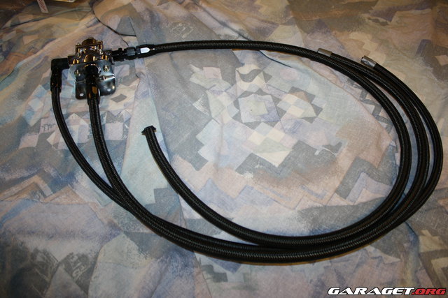

Och så en liten söt behållare för bromsoljan.
Det var dagens övningar, som ni förstår så tar allting sin lilla tid. Fick visserligen även dit startmotor och lite annat smått och gott som inte syns bla en jävla massa popnitar.

Popnit är rejsigt wink blir bra detta, men krävs det inte dubbla burkar olja till bromsarna, en för varje krets ?
1 423 Inlägg
14 augusti 2013
#517
Nope denna lilla burk försöjer bägge kretsarna.

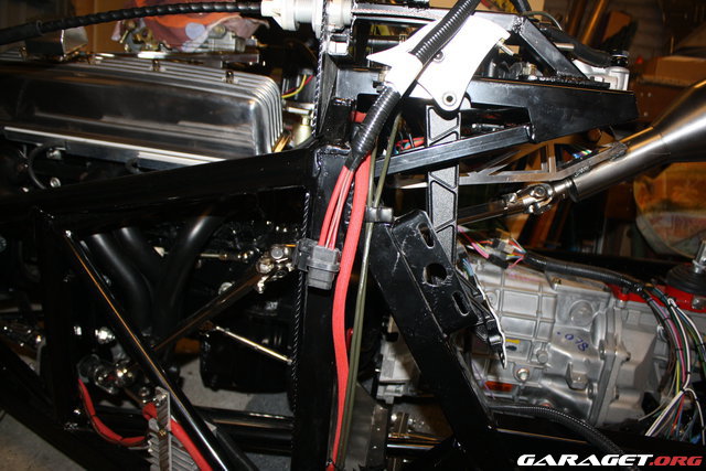

Inte mycket att se, men jag flyttade om kablarna i elhärvan så att alla kablar till motorn kom i detta lilla hölje.

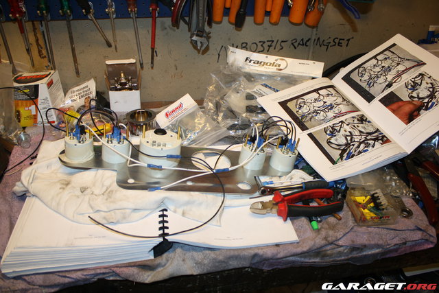

Började på instrumenteringen, jävla massa kablar för att få 6 mätare till att fungera. Fick slut på skarvdon, så det får bli en runda till Biltema imorgon. Då får jag passa på att kolla generatorn.
https://www1.garaget.org/gallery/images/191/190643/190643-bcb1f38213991b399cc72c6e91591278.jpg

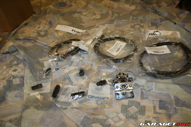

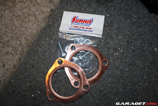

Fick även lite delar till bränslesystemet idag från Summit.
https://www1.garaget.org/gallery/images/191/190643/190643-d7982f2d3db9ccdb51c93f1d9dac258e.jpg

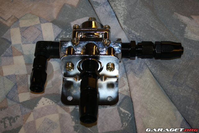

Så här ska det sitta, passar som en persika i en lovikavante, big_smile
https://www1.garaget.org/gallery/images/191/190643/190643-7dcbceb63ef6454752ddb716d89ee1e5.jpg
Kör med svarta kopplingar och slangar. Mycket behagliga att arbeta med jämfört med stålomspunna som man satt ihop några stycken under årens lopp och stuckit sig blodiga på mad .
https://www1.garaget.org/gallery/images/191/190643/190643-19d1e66d6e958abf96e9b98879ef4a7f.jpg
Fick även headerspackning, så har man ju lite att göra imorgon efter man dragit klart elen till mätarna
