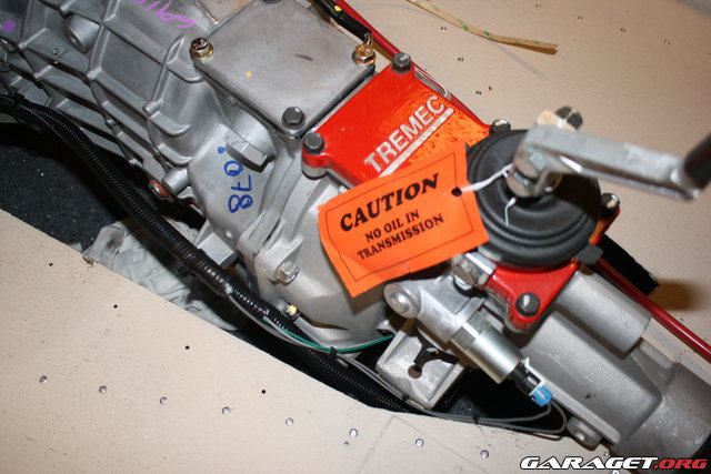

Är det inte konstigt att det ska vara automatlådeolja i en manuel låda
https://www1.garaget.org/gallery/images/191/190643/190643-c841c9c5f1911e1fa01c1507f7113baa.jpg
Väck med påminnelselappen.

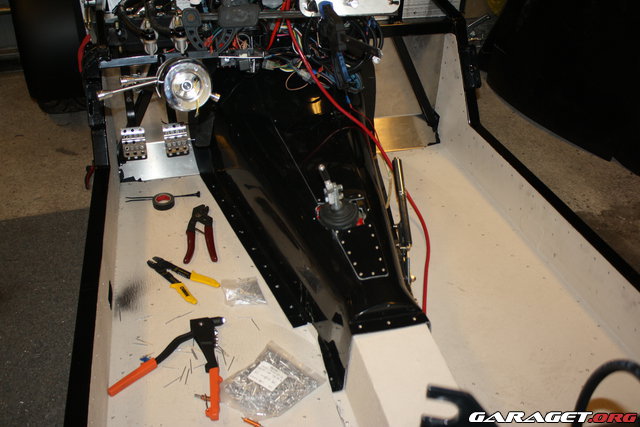

På med transmissionstunneln.
https://www1.garaget.org/gallery/images/191/190643/190643-43118acd2c1c1b07482370e6e9935805.jpg

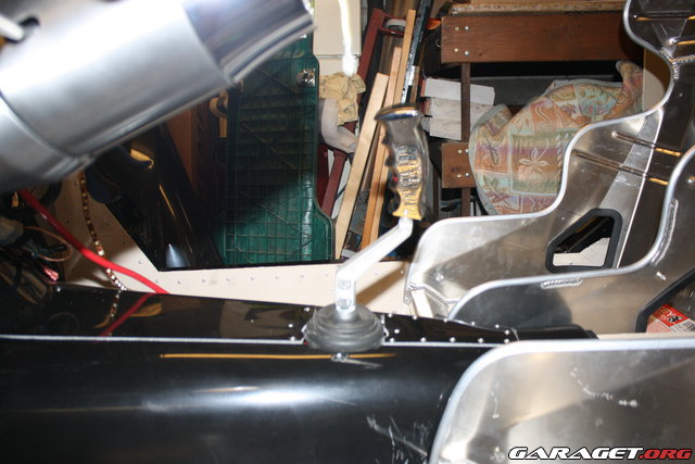

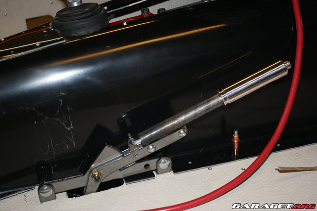

Handbroms, observera att den sittter på passagerarsidan.
https://www1.garaget.org/gallery/images/191/190643/190643-0feb5073c387ff8a54be64f898ac3b22.jpg

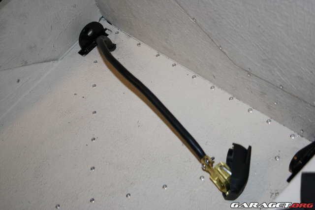

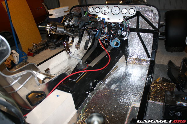

Jordningskabel till batteriet som kommer placeras bakom passagersarsätet.
https://www1.garaget.org/gallery/images/191/190643/190643-827b2d0c99174c9d4193f90ccfab0d36.jpg

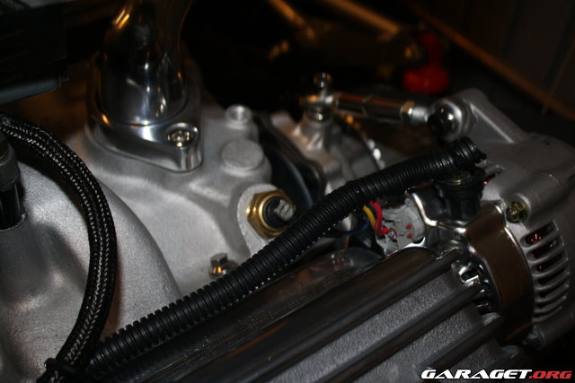

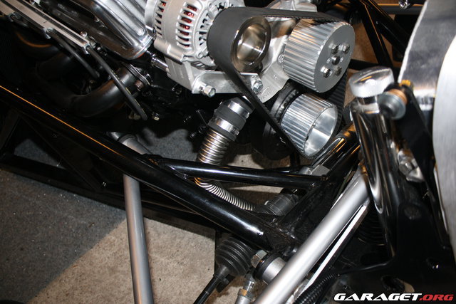

Generatorn inkopplad.

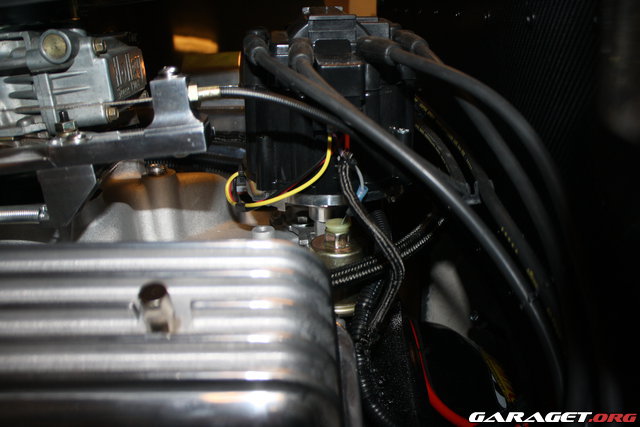

https://www1.garaget.org/gallery/images/191/190643/190643-aa6ac70053578c20e1557eefc4671ced.jpg
Fördelare, varvräknare och oljetryck inkopplade Har lagt dom i kolfiber höljen.
Saknar den prytteln man skruvar på oljefiltret på motorn, den där det sitter en bypassventil på, någon som har en såd

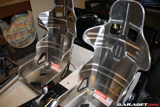

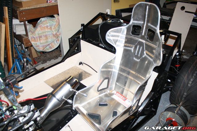

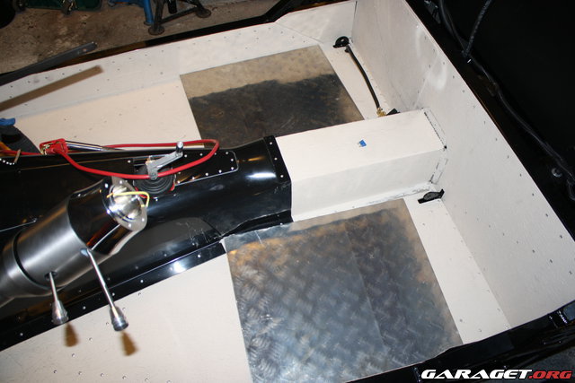

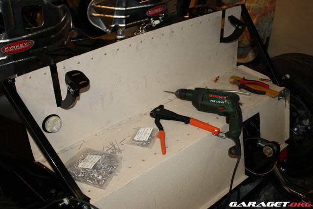

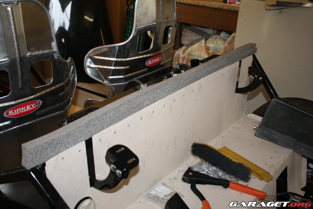

Kvällens övning i garaget bestod i att montera aluminiumplattor i ramen som stolarna sedan skruvas i.
https://www1.garaget.org/gallery/images/191/190643/190643-4266d595002f58d6371667e07026e266.jpg
Fick aluminiumplattor tillklippta, dessa skruvas i ramen.
https://www1.garaget.org/gallery/images/191/190643/190643-41bfa4917b87ae64139e4b9e97e652d0.jpg
Och så sätts stolsfästena med genomgående bult i aluminiumplåten. Detta är ju bara för att hålla min vikt när jag sitter i stolen, skulle jag krocka(vilket jag sannerligen inte hoppas i den här glasfiberkanoten) så är det ju säkerhetsbältena som tar upp krafterna. Då är det bara den andra sidan kvar, den tar vi i morgon kväll. smile

Fick i alla fall laddat min kamera, så här kommer lite bilder på gårdagens arbete.
https://www1.garaget.org/gallery/images/191/190643/190643-d118552a8909f89c5fc3205c0d870dd3.jpg
Då var bägge stolarna på plats.

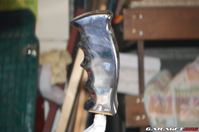

Fick min knopp monterad
https://www1.garaget.org/gallery/images/191/190643/190643-8b24fc3af8f1cec63a41d5594e714a79.jpg
Den sitter perfekt, när man sitter i stolen är den exakt där jag önskade. Spaken får kanke målas mattsvart?

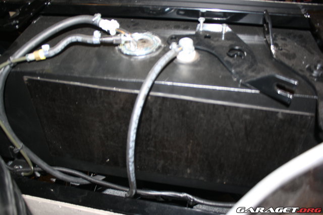

Kanske svårt att se men jag la lite bimuten på bägge sidor av tanken för att få ner resonansljud.

Och popnitade dit ytterligare en plåt i bagaget.
https://www1.garaget.org/gallery/images/191/190643/190643-697b94f52d0c27638525dfb4477502a6.jpg

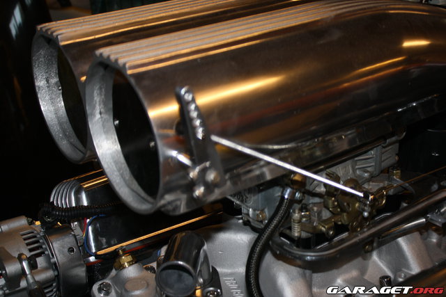

Hann oxå få dit länkaget till mina "butterflies". Kulleder och syrafast M5 gängad stång från Biltema. Ja, det är ett budgetbygge. lol
https://www1.garaget.org/gallery/images/191/190643/190643-fdacf116f4a25ee1cdffbde4877f7627.jpg

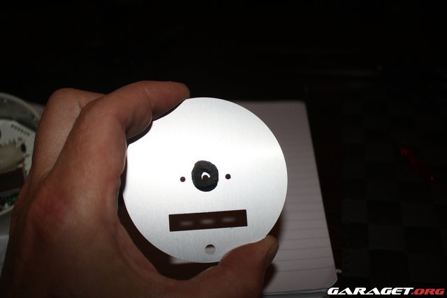

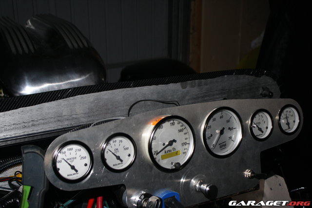

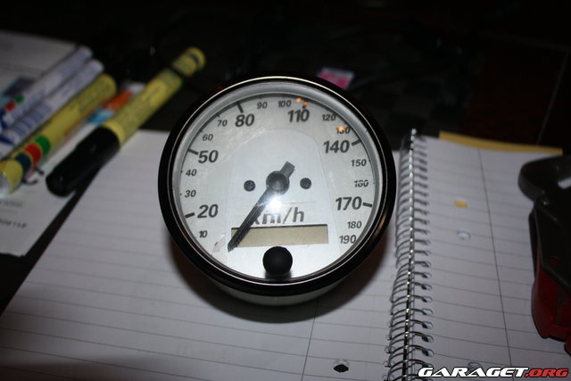

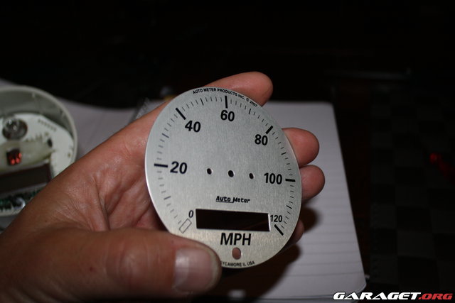

Och så över till kvällens arbete, ut med mätartavlan
https://www1.garaget.org/gallery/images/191/190643/190643-f427b3b27c10a93afb066b3e066813d7.jpg
Andra sidan var blank, satt bara en liten skumgummidistans.
https://www1.garaget.org/gallery/images/191/190643/190643-54bce12d48c55e11bdfcec34a3d27b04.jpg
Klistrade in siffror som jag skrivit in på ett overheadark, inte det snyggaste kanske men det funkar.

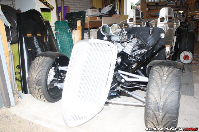

Söp skallen i bitar igår så fick inget gjort i garaget, idag var det däremot full dag.
https://www1.garaget.org/gallery/images/191/190643/190643-e68a968cf8555358a2841e9f1aacebe3.jpg
Hastighetsmätaren inkopplad, den visar 2 på den digitala trippmätaren. Är det någon som varit ute och provkört?
https://www1.garaget.org/gallery/images/191/190643/190643-cdb13b1c7afbbd782e56472a908651e3.jpg

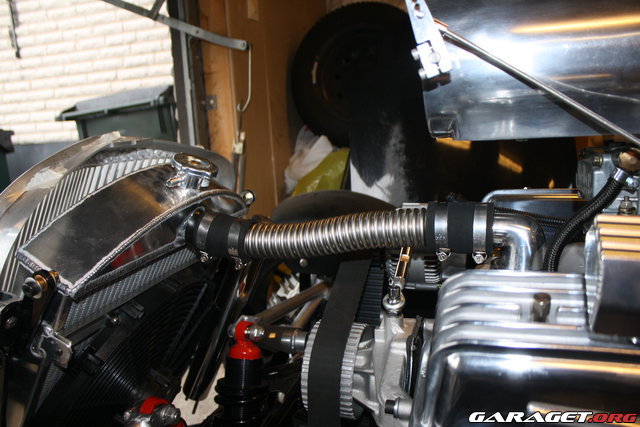

På med grillen igen
https://www1.garaget.org/gallery/images/191/190643/190643-af70fd80a9f8cce7b4ae9649b52e706f.jpg
Nedre kylarslang
https://www1.garaget.org/gallery/images/191/190643/190643-02cd93fb6f1f232876ffef5f03f4c836.jpg
Övre slang
https://www1.garaget.org/gallery/images/191/190643/190643-2bf93d9a5557dd25b678ca0083eb54d5.jpg

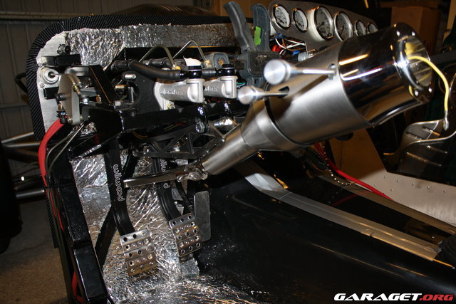

Sedan fyllde jag hela torpeden och golvet med isolering från Biltema big_smile
https://www1.garaget.org/gallery/images/191/190643/190643-b77ccead524f58a6a302e1bb4edeb8e4.jpg
Passagerarsidan, har demonterat stolen igen, måste ha fatt på ett mindre batteri, så det blir nog en ny sväng till Biltema imorgon.
https://www1.garaget.org/gallery/images/191/190643/190643-406ddc42e43a0f90183bd881585433e2.jpg

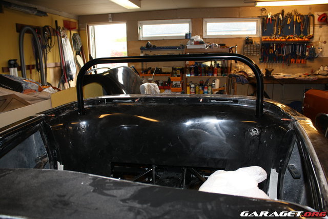

Monterade även bältet på förarsidan, 5-punkts bälte. Vid besiktning i öppen bil räcker midjebälte
Kommer du ha någon form av båge/bur? med tanke på bältet alltså

ontoft skrev:
God bless Biltema:) fler än jag som gillar stället alltså.
Ett sant budgetbygge klarar sig inte utan Biltema lol
Och du, några popnitar har det allt blitt, men tången som var med var kanonbra.
Yes det blir båge se bild.
https://www1.garaget.org/gallery/images/191/190643/190643-403f8a28e73682597d2554179de0c735.jpg
Så här ser bågen u
