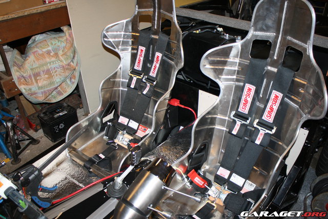

Tror att du fortfarande är lite full va? wink Får du på klädseln på stolarna när bältena är på plats?
Går väl att knäppa upp bältet och trä igenom klädseln förhoppningsvis....
lol Nä men jobbar på det nu big_smile Klädslen har uttag för bältena, det är bara att trä genom, du vet det här är en racebil:rolleyes:
Racingse skrev:
Ja det funkar ju då om det är delbart? Bältet jag hade i folkracebilen satt ihop i 2 delar, fast det var ju bra 4 punkt då....

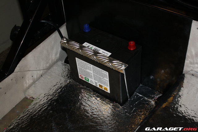

Då har man varit på Biltema smile
https://www1.garaget.org/gallery/images/191/190643/190643-1dfeb00f0dabaa78d9c46c9aca72fc18.jpg
Det bidde ett litet sött batteri på 45 Ah. Tillverkade en enkel hållare så att det sitter fast.
https://www1.garaget.org/gallery/images/191/190643/190643-077090f35a3a4e7271bb6db03330c890.jpg
Arbetsplatsen.
https://www1.garaget.org/gallery/images/191/190643/190643-d61119c21cfaa7ef1d9511ffaf5693c7.jpg
Och så var rymdfärjan färdig lol. La inget framme vid gaspedalen, där är trångt nog ändå och jag har ändå ganska små fötter undrar hur dom som har fyrtioskidor får plats?
Senast redigerat av Racingse (1 september 2013)

är inte 45ah lite till en v8a? speciellt om han surar ner sig i nån kö och får ånglås?:o
1 423 Inlägg
2 september 2013
#570
Jo det är litet, men betydligt större än det  Odyssey PC925LMJ på 26 Ah som egentligen ska sitta i bilen.
Räcker det inte så är det i skuffen man får sätta större batteri.

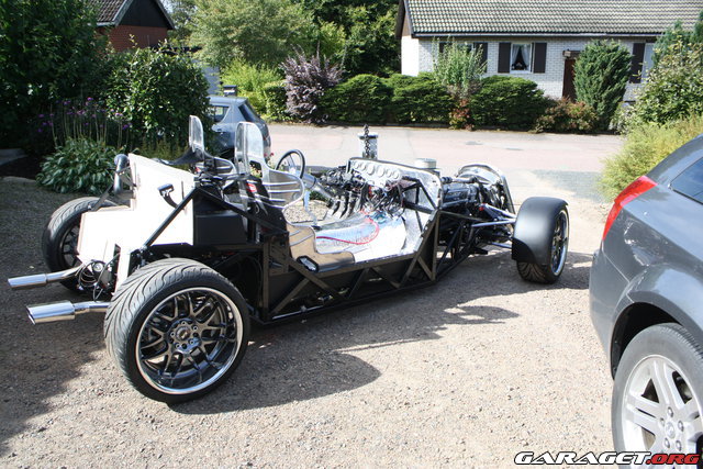

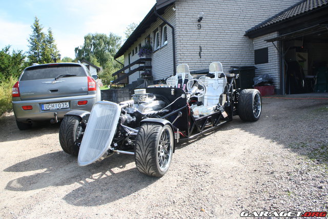

Spände upp kopplingen så gott det gick och körde runt kvarteret, snacka om att det lyftes på huvudena runt om i trädgårdarna. smile
https://www1.garaget.org/gallery/images/191/190643/190643-67bc402221c77fb087e19920aae2106c.jpg
Ut i höstsolen för en provrunda.
https://www1.garaget.org/gallery/images/191/190643/190643-18cc537d5c8adc35a39e12b0a88f5bf8.jpg
Hej och iväg.
Tändning var bara grovinställd för hand så gassvar var inte optimalt(baktände) sad, koppling urusel sad, hjulinställning icke existerande sad.
Men fy fan vad det gick big_smile Snacka om gokartkänsla big_smile Otroligt roligt big_smile Skulle naturligtvis videofilmat men det glömde jag.
Frågan är nu hur jag går vidare? Kopplingen måste åtgärdas, frågan är bara vilken väg jag ska gå? Lutar över att sätta in hydraliskt urtrampningslager, men då måste motorn ur igen. sad

Man har valt att inte sätta wiren i linje med kopplingspedalen utan byggt på sidledes, detta gör att allt vrider sig när man har en koppling med lite "tryck". Har naturligtvis googlat detta och jag är inte den första som har detta bekymmer. Lösningen är en slavcylinder antigen på kopplingsarmen eller i urtrampningslagret.
Som jag sagt innan, så skulle jag naturligtvis beställt mitt kit med hydraliskt urtrampningslager från början. De dumma får betala dubbelt lol
Har i alla fall bestämt mig för att inte besiktiga i år, utan det får vara till våren. Känner att jag inte vill stressa fram fler dåliga beslut. Nu har jag kört bilen(om än en liten runda) och det känns som om det räcker för i år, upplevelsen var "stunning" och det kommer jag leva på ett bra tag. Man måste ha lite att se fram emot under en lång vinter.
