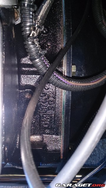

Nu ligger det en liten däcksrökare oxå under videofilmer, ni får titta noga annars missar ni den big_smile . Motorn går nu mycket bättre efter byte av förgasarfotspackning, men jag har svårt att få den att hänga med när jag drar på gasen. Tycker att förgasaren lätt borde kunna förse denna motor med soppa, men det är som om den inte får tillräkligt med soppa. När jag drar på gasen sakta så funkar det. Har satt tändförställningen på 8 grader utan vakuum är det rätt för en sådan här motor? ska ju inte vara mer än 180 hk i den.
Tycker den går rätt bra för att ha så lite effekt, är det verkligen en 5,0 TBI?
https://www1.garaget.org/gallery/images/191/190643/190643-4426c277be2a0cb178a70484f67e894a.jpg
Står ju 5,7 LG SGI är det en 350? Någon som vet hur man kollar

Det verkar vara en 5,7L (350cui) från en GM pickup eller liknande
9 167 Inlägg
29 september 2013
#640
Som sagt, det verkar ju vara en 350. Dom satt även i Chevrolet G20 Van. Här är lite info så kan du se vilket år den är tillverkad!
http://www.chevytalk.org/fusionbb/showt … id/254536/
