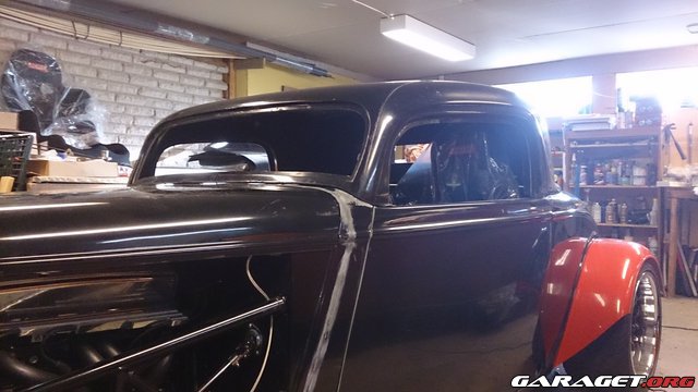

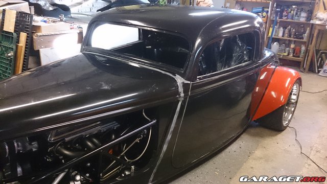

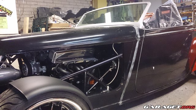

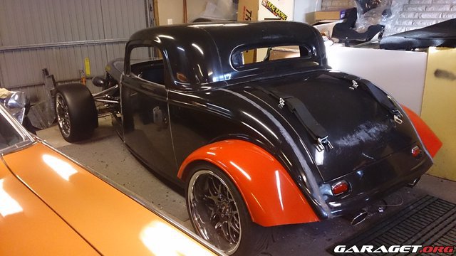

Litta mer bilder?
https://www1.garaget.org/gallery/images/191/190643/190643-a41ca6e18e1db558277b1f84b56ccb0f.jpg

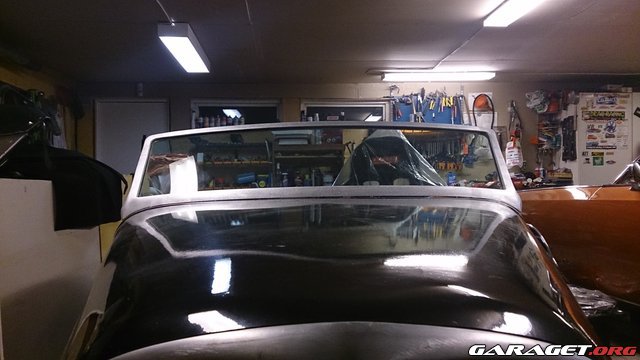

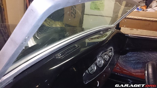

På med vindrutan
https://www1.garaget.org/gallery/images/191/190643/190643-0d0675ce79e7e6c3a35b201e4dc8e858.jpg
Blir inte så pjåkigt
https://www1.garaget.org/gallery/images/191/190643/190643-ae80684a6f7ddfeb62d6985b1a4bfa5b.jpg
Har huvsidor till den, är det någo att satsa på? Tar säkert ner vindmotståndet
https://www1.garaget.org/gallery/images/191/190643/190643-9646dccbdd53a93657ea5acb2f1c667b.jpg

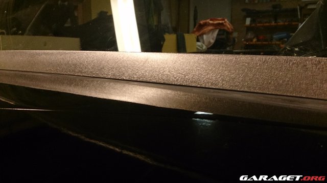

Glipar bra mellan torped och vindruteram
https://www1.garaget.org/gallery/images/191/190643/190643-a10c0f60e6417e995032ba8501da037c.jpg
Men man spänner ihop det ganska lätt
https://www1.garaget.org/gallery/images/191/190643/190643-5c8a668c6bf5a566beca380a5fb0f9c1.jpg
Mina defrosters hamnade rätt
https://www1.garaget.org/gallery/images/191/190643/190643-538eef5e4894d1809d02d650ba8dacd5.jpg

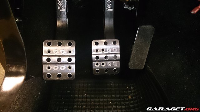

Har fått flytta plattan till bromsen för att få plats med blyfoten
https://www1.garaget.org/gallery/images/191/190643/190643-8e528da27c8805d651f51fcd8ad8ef5b.jpg
Galonen som följde med till sittbrunn kommmer inte användas
https://www1.garaget.org/gallery/images/191/190643/190643-354efa5971c0899fc7b406a8fcbe2dd1.jpg

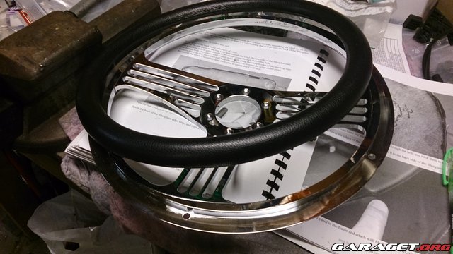

Tänkte klä om ratten i mocca och tog den därför med in till en välkänd bilsadelmakare i Helsingborg, men maken till ointresse har jag aldrig varit med om så jag tog min ratt och gick. Någon som har en svart mocca bit liggande?
https://www1.garaget.org/gallery/images/191/190643/190643-88429b032c90d3d899bebe0f6e7870c5.jpg

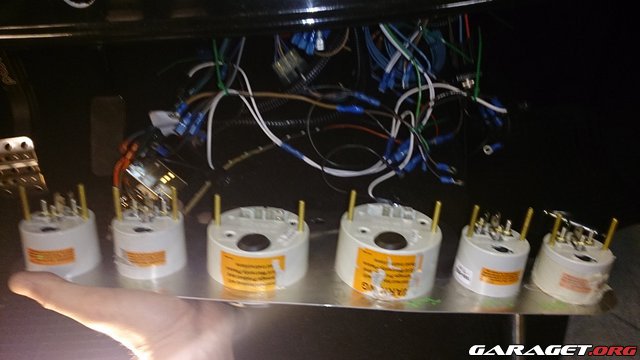

Nu har den tillfälliga instrument panelen gjort sitt
https://www1.garaget.org/gallery/images/191/190643/190643-d5cbb34d87d2dddd1db0b6b62c5373c8.jpg
Hastighetsmätaren lämnades in till en reklamfirma för omgradering till kmh
https://www1.garaget.org/gallery/images/191/190643/190643-cb5ab9a47a353c8cd995750bdf738591.jpg

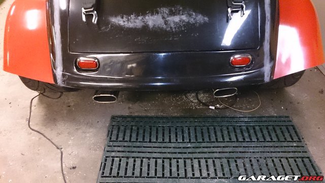

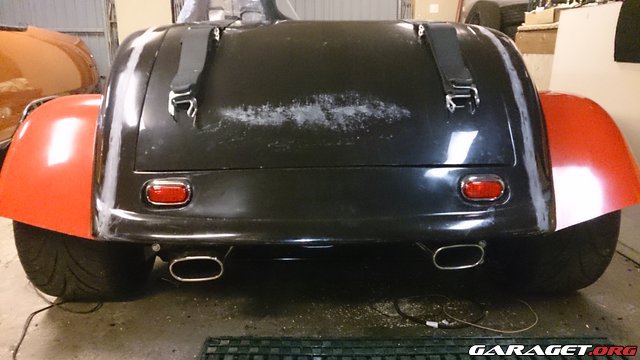

Avgassystemen linjerar inte upp med varandra
https://www1.garaget.org/gallery/images/191/190643/190643-a8c59ca2a5b7bb77ad7530fa267ab3b8.jpg
Vet inte om det är lönt att lägga tid på det, kommer ju köra sidepipes efter besiktning.

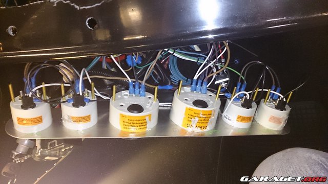

https://www1.garaget.org/gallery/images/191/190643/190643-3db9f2859169cc3c4f25b9fba7b2e700.jpg
Instrumentpanel, kommer hem med en kompis i december som är i US just nu.

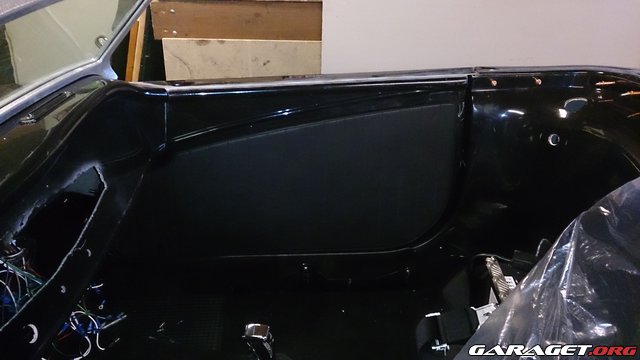

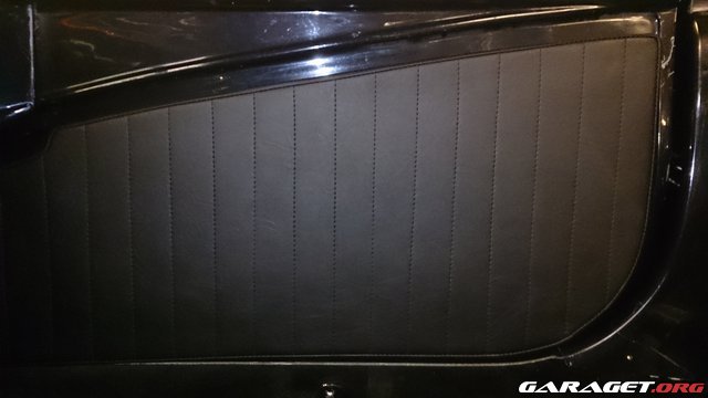

Dörrsidorna som följer med
https://www1.garaget.org/gallery/images/191/190643/190643-e634cbbe37a6345c8d16f611eb1fca9c.jpg
Blir mörkare än Kameruns avbytarbänk i kupen, så de kommer få en annan färg på klädseln.

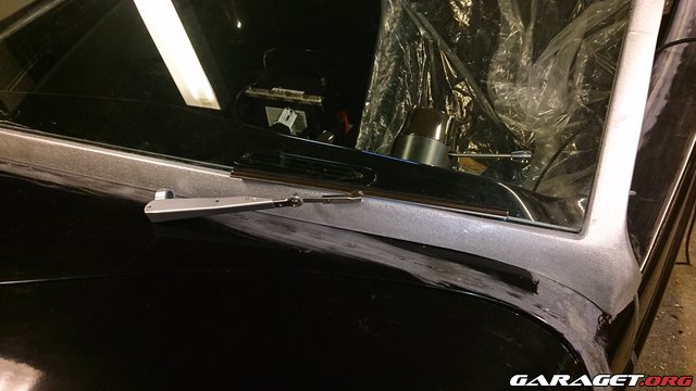

https://www1.garaget.org/gallery/images/191/190643/190643-d224721d84ac2deac80396b5ba6bf24e.jpg

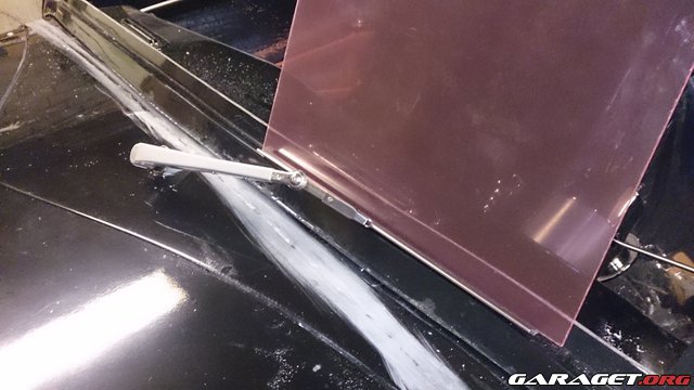

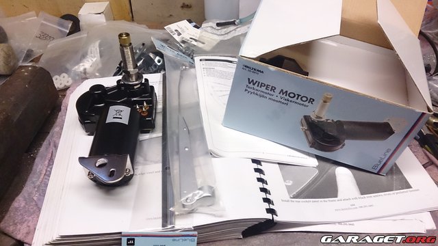

Dags för vindrutetorkare inhandlad på favorit affären, hade inte gått att bygga rod utan Biltema . Blir en styck framför föraren. Räcker det för att uppfylla SFRO´s krav?
https://www1.garaget.org/gallery/images/191/190643/190643-5d9d963a3f5ab740bcb5cc1e99aafbb9.jpg
Så här är det tänkt att den ska stå i avstängt läge
https://www1.garaget.org/gallery/images/191/190643/190643-7c0ce3a2b9809bf6b7235e1340f7606d.jpg

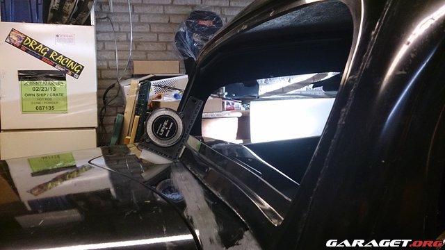

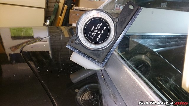

Motorn ska sitta i ca 90 grader vinkel mot vindrutan. En bit plaströr används som mall. Kom fram till att runt 30 grader från torpeden blir rätt för roadster rutan.
https://www1.garaget.org/gallery/images/191/190643/190643-a54b170a993c0280ab11255f2f921b11.jpg

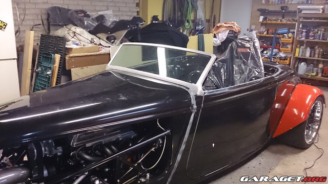

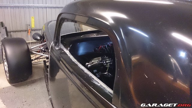

Var tvungen att sätta på kupan för att kolla om det var samma vinkel på rutan.
https://www1.garaget.org/gallery/images/191/190643/190643-3197cb192121b3f8350dccb4c771c655.jpg
Länge sedan man haft på den, satan va rå den blir.
https://www1.garaget.org/gallery/images/191/190643/190643-ffc84595cd18d46de2ee7648dfc2aee3.jpg
https://www1.garaget.org/gallery/images/191/190643/190643-284a360a0ed6802bc8bd5f7dc700b7ab.jpg
https://www1.garaget.org/gallery/images/191/190643/190643-55125ed77e37c3c725988c1ce5cde05b.jpg
https://www1.garaget.org/gallery/images/191/190643/190643-f30d9dd0dca91aee40af2f4c77911383.jpg
https://www1.garaget.org/gallery/images/191/190643/190643-f0f63f600f9d013ac855680e2bd47d09.jpg
https://www1.garaget.org/gallery/images/191/190643/190643-6081ad4168b5266f74648fffb11efc38.jpg
Lutningen är nästan densamma på denna ruta
https://www1.garaget.org/gallery/images/191/190643/190643-77c49ab3ae6ebe6349c4630b474f7aa5.jpg
Ska göras i aluminium, borde inte vara några problem för min svarvare att tillverka en sådan här. Torpeden käms mellan de två bitarna.
https://www1.garaget.org/gallery/images/191/190643/190643-307406a9a08b5ea40bfd1e280c514eb7.jpg

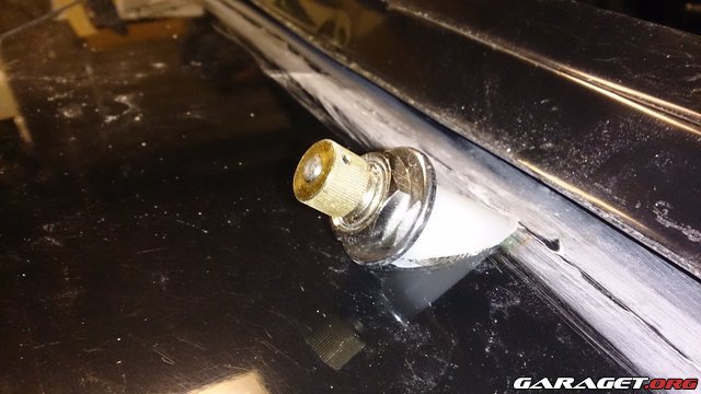

Så här kommer den sitta
https://www1.garaget.org/gallery/images/191/190643/190643-dff4fda65db97c4ba85045402c63eec5.jpg

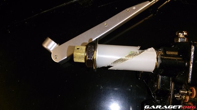

Monterad med torkarblad
https://www1.garaget.org/gallery/images/191/190643/190643-f12c399cacf5b0dd1ec3b8df96b96381.jpg

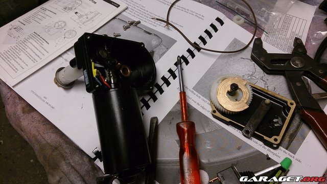

Fick öppna motorn för att öka svepvinkel till 120 grader och sätta den i vänsterstängande läge. Blev jävligt imponerad av vilken kvalite det var på den, gick att sätta 4 olika svepvinklar och ändra mellan höger eller vänsterstängade dvs på vilket håll den ska stå i avstängt läge. Hittas på Biltemas båtavdelning.
Senast redigerat av Racingse (24 november 2013)

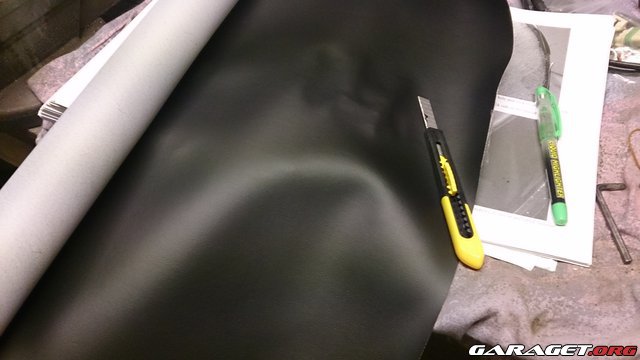

Biltemas båtavdelning är riktigt fin den, angående rattomklädnad så är det ett jobb nästan ingen vill göra. Jag har fått priser på 2000-3000kr när jag frågat runt. & då var det svart typ stretchvinyl? Som diskuterades smile
1 423 Inlägg
24 november 2013
#692
Bozze, jag ville egentligen bara köpa en bit svart mocca för att klä om själv. Får se om jag hittar något på nätet.

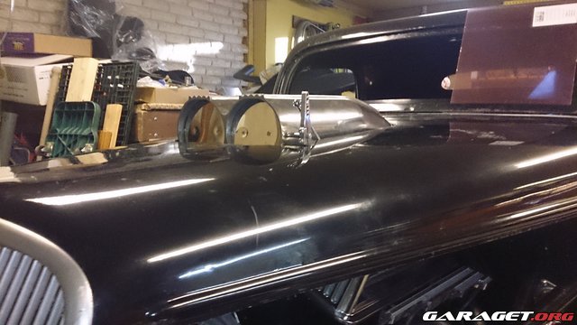

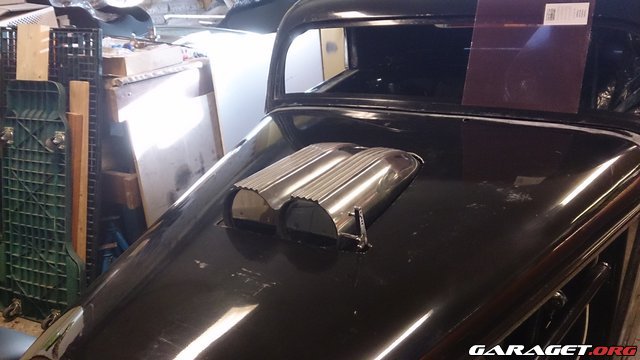

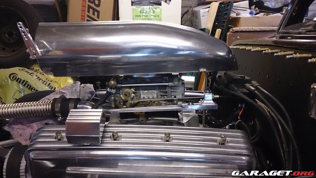

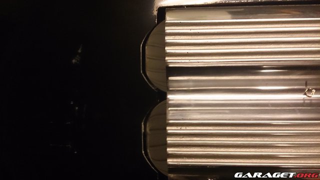

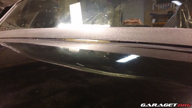

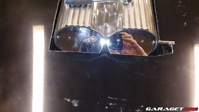

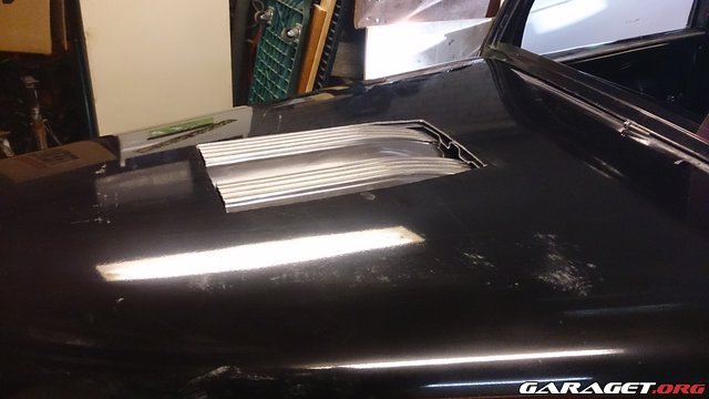

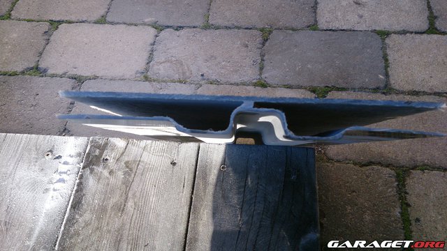

Jag fortsatte med huven, plockade bort gångjärn och gasdämpare. Dags för håltagning, men först,

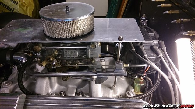

https://www1.garaget.org/gallery/images/191/190643/190643-5318e232ad811c2caf874ce0dec13f88.jpg

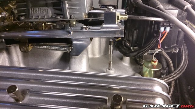

Eftersom scopet bara är klämt mellan förgasare och luftfilter så kände jag att det behövde ytterligare stöd så jag gängade upp ett befintligt hål till M8.
https://www1.garaget.org/gallery/images/191/190643/190643-ee08e20fd2f653ec982826cf512cc427.jpg
Gängad syrafast stång kommer att ge lite stadga i bakkant på scoopet.
https://www1.garaget.org/gallery/images/191/190643/190643-4e700954935ea903becaaad6b2023a25.jpg
På med scoopet.
https://www1.garaget.org/gallery/images/191/190643/190643-3df0b75d9af3e1ff701c322d9ab492e9.jpg

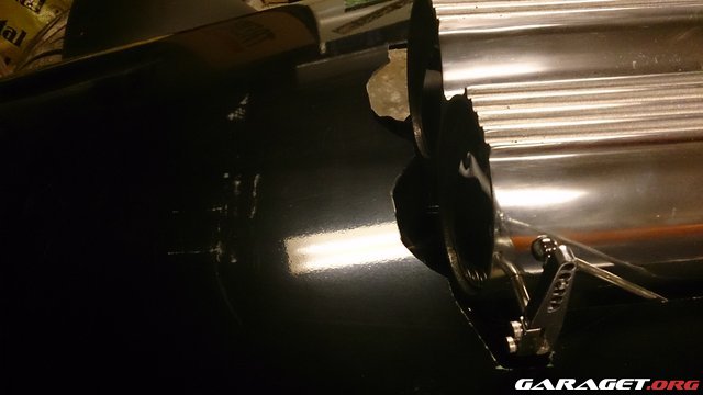

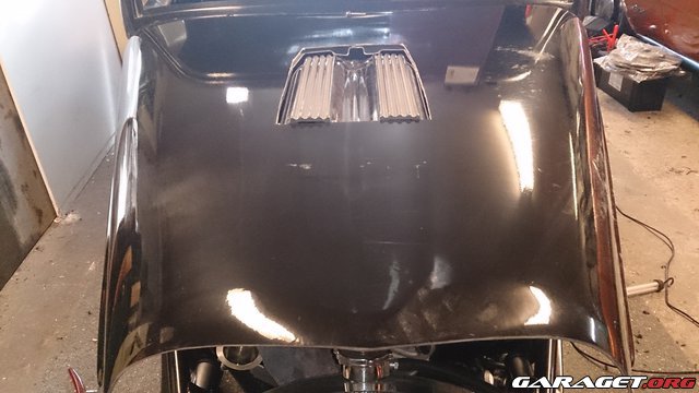

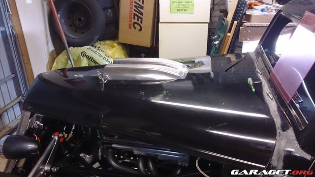

Så var det dags att ta hål i huven, märkte ut med huven liggande på scoopet ungefär var det skulle vara. Sedan satte jag resolut vinkelslipen i huven, point of no return.
https://www1.garaget.org/gallery/images/191/190643/190643-01747ea017c6af28d587981eb9632323.jpg
Huven är laminerad med över och undersida.
https://www1.garaget.org/gallery/images/191/190643/190643-b967dec47d601dca90bff3a313bed13f.jpg
Passade inte första gången.
https://www1.garaget.org/gallery/images/191/190643/190643-fedfd2408c5f3c28f90e82c7c2f8ac62.jpg
Men bättre safe than sorry.
https://www1.garaget.org/gallery/images/191/190643/190643-28e90a0786a5dcada1b238af13662b1b.jpg
Sakta men säkert efter många rundor med vinkelslipen närmade jag mig. Bättre att springa i rätt fil än att fila i fel springa roll äh fy fan va dåligt.
https://www1.garaget.org/gallery/images/191/190643/190643-ed4594fb19b41e4f5ebc5b42f61929d6.jpg
Sådär nu har jag en lagom springa runt om hela scoopet, ska sitta en list runt kanten när det är klart.

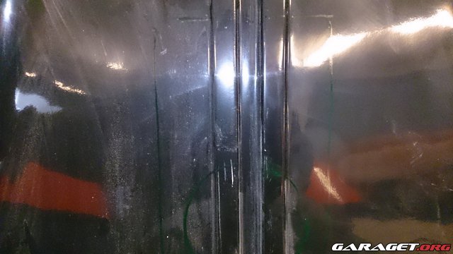

https://www1.garaget.org/gallery/images/191/190643/190643-dfbac3bbed8930aded2b5d0970cab9ac.jpg
Mina butterflies gick inte öppna, så det var bara att märka och köra med Biltema dremeln. Som ni ser har jag lärt mig att hålla mobilen rätt nu när jag tar kort.
https://www1.garaget.org/gallery/images/191/190643/190643-4eae0d724877ef3b03a27dc4accb51cb.jpg
Så där ja.
https://www1.garaget.org/gallery/images/191/190643/190643-b8824c9967b1609653af6617cef8af0d.jpg
Dom kommer ju mest stå i detta läget   lol
https://www1.garaget.org/gallery/images/191/190643/190643-79ebd5b16490ef77b92b238a6972bcbb.jpg

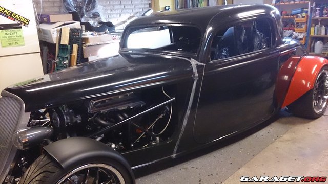

Så där ja då var det bara det här med låsningen av huven kvar att fixa. Ser den kaxig ut?

Ser riktigt grymt ut med huven och scopet big_smilecool o resten med förstås
