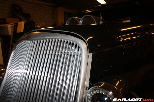

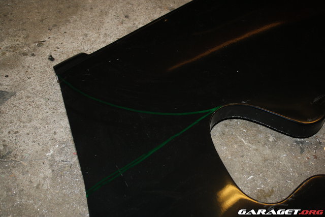

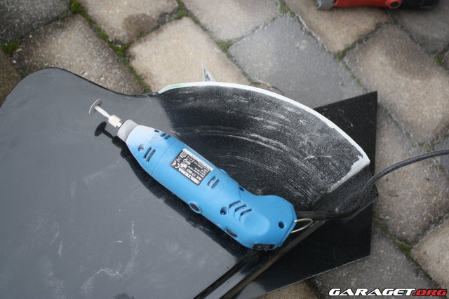

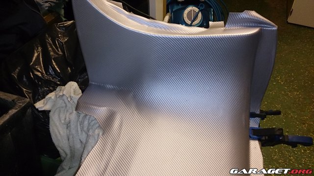

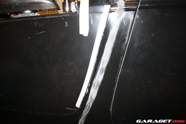

Efter lite funderande kom jag fram till att det nog kunde vara rätt bra att fixa till huvsidorna vare sig jag kommer att använda dom eller inte. Ska försöka besiktiga utan huv och sidor men funkar det inte i bullertestet så är det ju bara att sätta på dom. Känns ju lite som skärmarna som mest är till för besiktning, dom kommer nog inte sitta på speciellt ofta även om det innebär att jag får betala farbror blå lite då och då. cool
https://www1.garaget.org/gallery/images/191/190643/190643-6bc2a59d7e04a3904fd9907401f0002f.jpg
Sidorna är konstruerade så att framlysena måsta tas av varje gång man vill sätta på eller ta av sidorna, vilket i mina ögon är för jävla knökigt. Så jag bestämde mig för att helt enkelt skära bort den del lysena sitter i.
https://www1.garaget.org/gallery/images/191/190643/190643-4dde834b2dce16aa49dd8e4044d03ff5.jpg

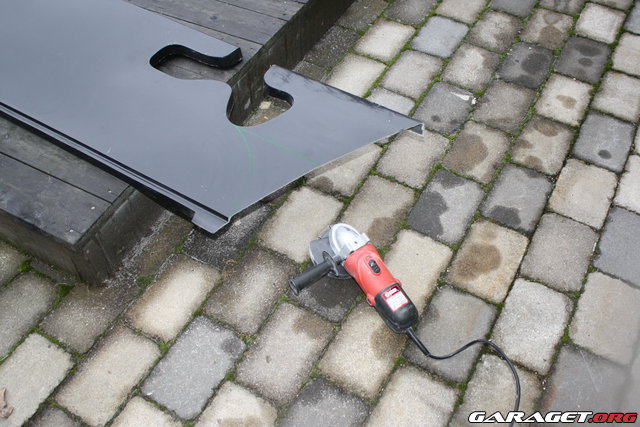

Till långa raka skär används vinkelslip med diamantkapskiva för sten, som att skära i smör.
https://www1.garaget.org/gallery/images/191/190643/190643-768c3a0e1abe83ecae4e78115b6e0327.jpg
Till rundade former används Biltema dremel.
https://www1.garaget.org/gallery/images/191/190643/190643-677e28867e6256379519b152f04ee9a2.jpg
Passar den?
https://www1.garaget.org/gallery/images/191/190643/190643-ea95f265153e42eea5b0541a6fea55e7.jpg
Naturligtvis inte
https://www1.garaget.org/gallery/images/191/190643/190643-4b02488ec6a041c0df216cb2fce2faab.jpg
Det är övermått på allting
https://www1.garaget.org/gallery/images/191/190643/190643-4afb12ef79f02eaa2604bb79ee630cd6.jpg
Bara att mäta ut igen
https://www1.garaget.org/gallery/images/191/190643/190643-8fa0622b55791d037b1163cc7557c5c4.jpg

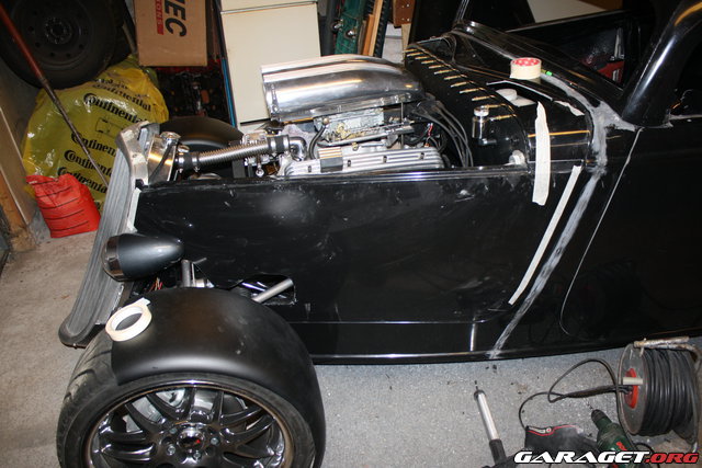

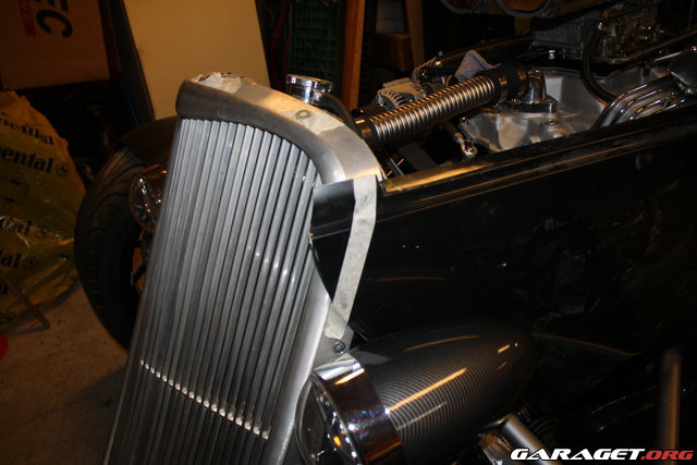

Ett enkelt sätt är att använda maskeringstejp och ögonmått
https://www1.garaget.org/gallery/images/191/190643/190643-4346bd82ef0d7edda1cae258a96bd351.jpg
Så där ja nu gick den dit
https://www1.garaget.org/gallery/images/191/190643/190643-0b099ddc838cbfd01b391e9854e01a84.jpg

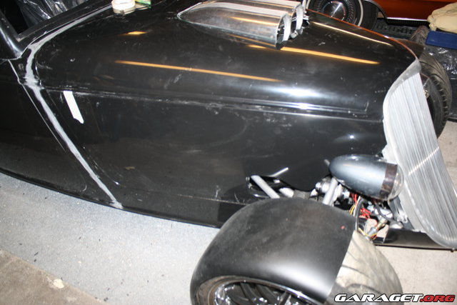

På med huven, går inte ner i bakkant.
https://www1.garaget.org/gallery/images/191/190643/190643-87656a5bfe5dc4828ff6315dc39f90a9.jpg

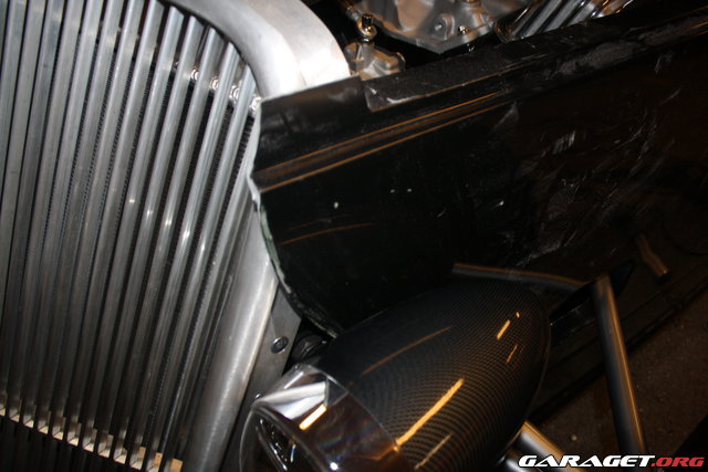

Eller i framkant, detta beror på att jag lutat grillen mer än det var tänkt för att bitarna ska passa. Har gjort detta medvetet då jag tycker den ser råare ut med mer lut på grillen.
https://www1.garaget.org/gallery/images/191/190643/190643-564ca8169fa48e415d827f4bd43c4992.jpg

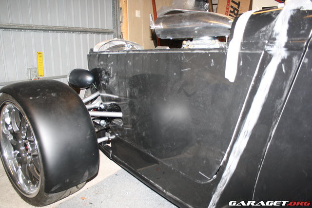

Och efter ytterligare ett par hundrakapningar passar den grovt, ska bara bestämma mig för hur jag vill att den ska fästas innan det sista finliret tas. Då är det bara andra sidan kvar roll
https://www1.garaget.org/gallery/images/191/190643/190643-3a4bf3e2c1d0ea4d0a5510d6e480f5c1.jpg
Snip snap snut så var den på plats.

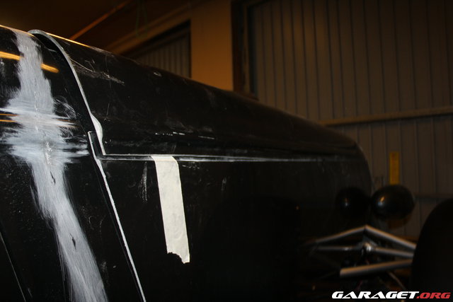

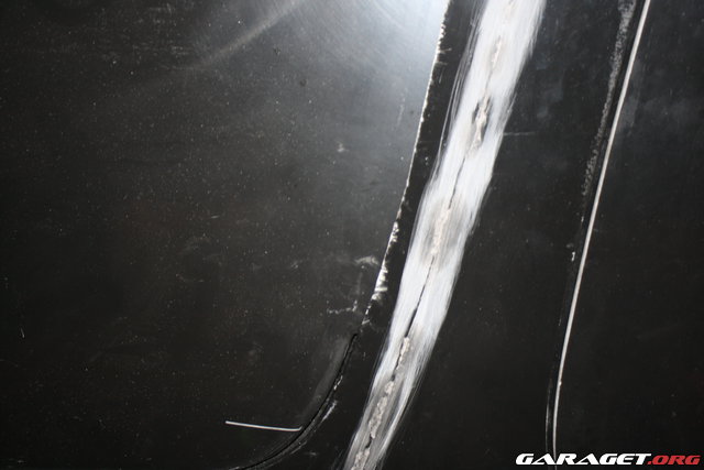

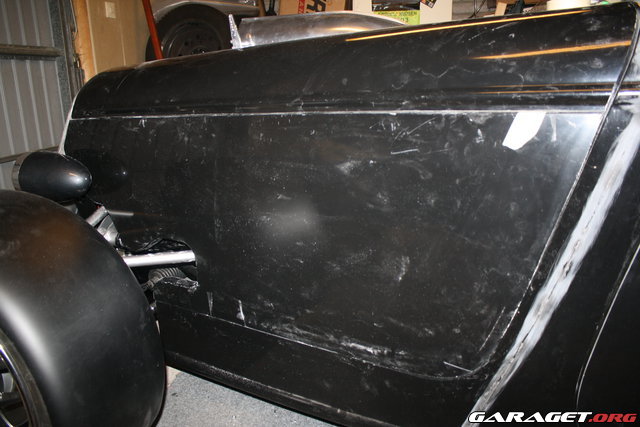

https://www1.garaget.org/gallery/images/191/190643/190643-74eda6de0bf188339e4ef99fd640e0bf.jpg
Här råkade jag ut för ett annat problem. Huv och sida linjerar inte mot varandra. När jag fäst allt så få vi se om det är huv eller sida som inte är rak. Visuellt ser det ut som det är huven som svänger.

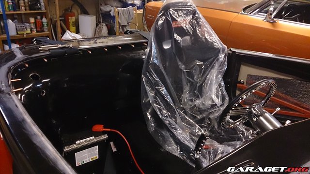

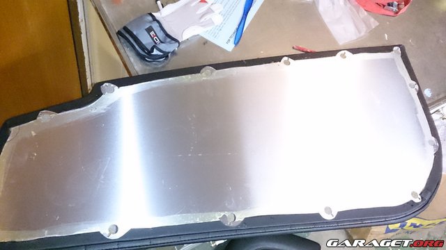

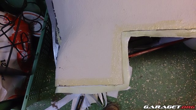

Då är det dags för lite inredning medans man väntar på lite pryttlar till huven.
https://www1.garaget.org/gallery/images/191/190643/190643-71c26ce678ddf01a36c1c2dac695981a.jpg
Baksida av dörrsidor
https://www1.garaget.org/gallery/images/191/190643/190643-6087efbbd9561118914756237f706796.jpg
Bara att slita av befintlig klädsel då jag vill ha det lite ljusare i kupan.
https://www1.garaget.org/gallery/images/191/190643/190643-1afb7b2e1b2004d9a3c49dd787175212.jpg
Även den lilla "kudden" som sitter bakom stolarna ska kläs om. Denna ska dock fortfarande vara svart, men med ett annat tyg.
https://www1.garaget.org/gallery/images/191/190643/190643-f2555521910e92301d4b63d49fc25af1.jpg
Sparar skumgummit så den får samma form.
https://www1.garaget.org/gallery/images/191/190643/190643-7a3d19b19cc3008dc326772129e0231f.jpg
Tänkte börja med den bakre delen av sittbrunnen.
https://www1.garaget.org/gallery/images/191/190643/190643-38ff901ea428a81e65493b4f1cfac19f.jpg
Okej, hur får jag dit detta då?

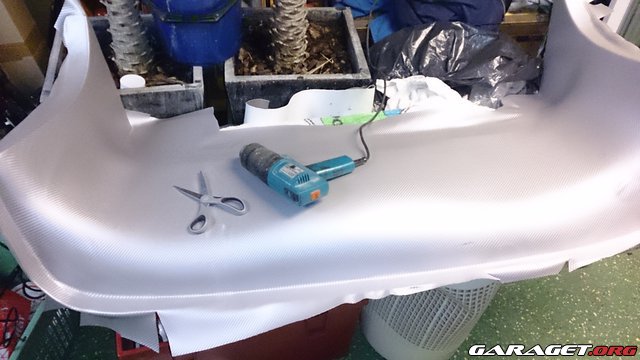

https://www1.garaget.org/gallery/images/191/190643/190643-239f0b7173e4da49d7ce54b5284a5a99.jpg
Kontaktlim på sprayburk från Biltema naturligtvis.
https://www1.garaget.org/gallery/images/191/190643/190643-ee0e4cdce19fd9c893cd76d4ddfb4fd3.jpg
Var inte helt lätt att få det att sträcka ut tyget överallt.
https://www1.garaget.org/gallery/images/191/190643/190643-5ea5830bae375c42bd8b0b85d1c2d605.jpg
Fick ta till vämrepistolen på några ställen.
https://www1.garaget.org/gallery/images/191/190643/190643-5232217916ad525bd44b5a68879b5b23.jpg
Överviket limmades med vanligt kontaktlim från Biltema.

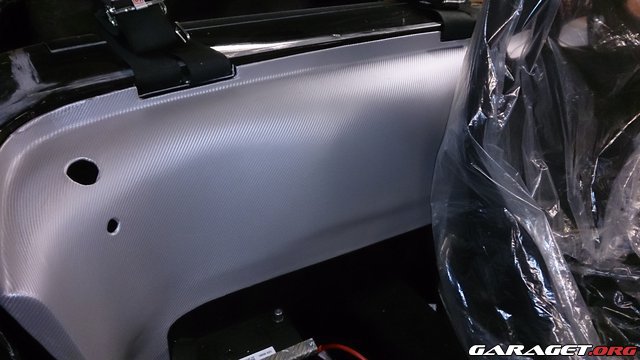

https://www1.garaget.org/gallery/images/191/190643/190643-bf098b3d1fff4a8b5351b4e46be5e2d8.jpg
Inte så pjåkigt, fattas bara hål för båge och sprintar
https://www1.garaget.org/gallery/images/191/190643/190643-267683876073ef42ec148218b42721d4.jpg
Så där ja, blir ju lite ljusare i kupan även om stolarna täcker det mesta.
