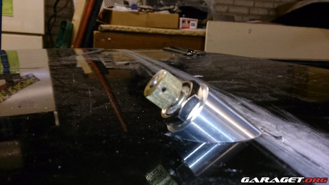

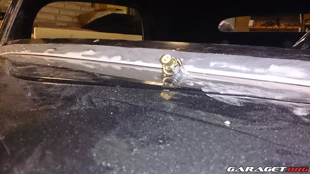

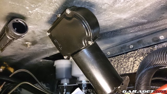

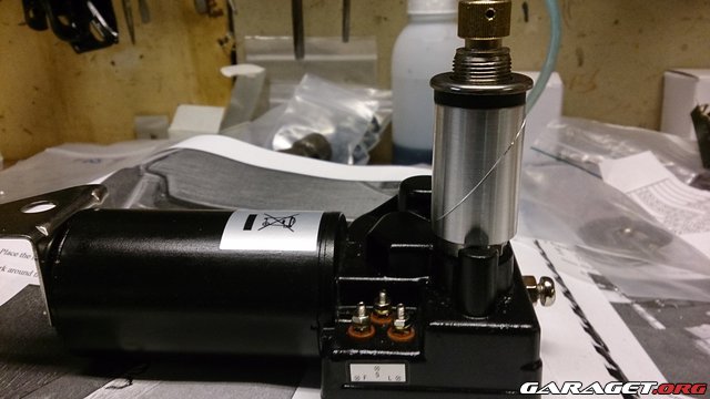

Fick mina distanser till vidrutetorkaren svarvade
https://www1.garaget.org/gallery/images/191/190643/190643-ca9ed61d490fe21ed1fde6111e355032.jpg
Monterat

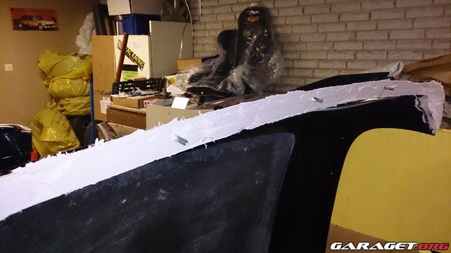

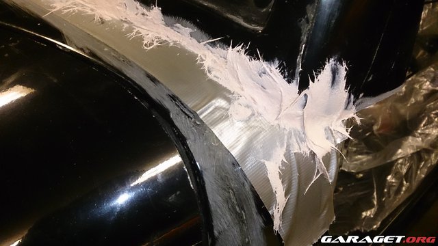

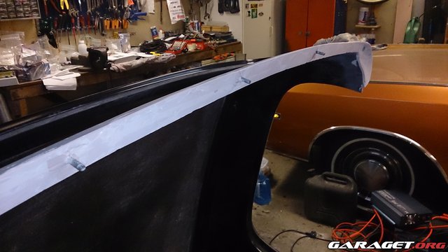

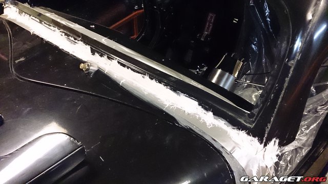

Hade problem med att kupan passade dåligt fram så jag tejpade och la ett lager glasfiberspackel på bilen och skuvade sedan fast taket.
https://www1.garaget.org/gallery/images/191/190643/190643-5837185992d236de4c0a08ba20a9f6ed.jpg
Använde långhårigt spackel
https://www1.garaget.org/gallery/images/191/190643/190643-77122833c1acb1429d87f5e84d6c0757.jpg
Sedan var det bara att ta av taket när det härdat och fylla småhål med finspackel.
https://www1.garaget.org/gallery/images/191/190643/190643-60b4124a16b971c8f70959ae7ab0c42b.jpg
Och slipa
https://www1.garaget.org/gallery/images/191/190643/190643-c3b5155d2bf2223af196bf141ba06822.jpg
Nu passar den som en persika i en lovikavante, kommer använda en tunn gummipackning.

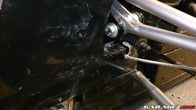

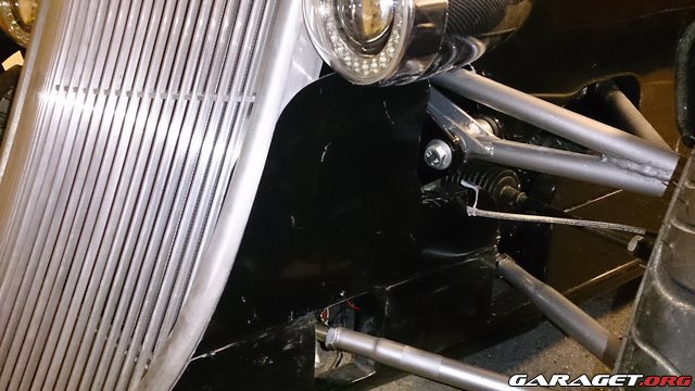

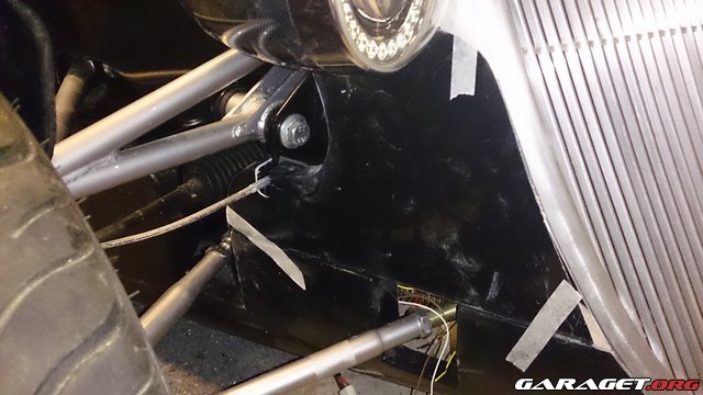

Fixade även till de sista bitarna till huvsidorna.
https://www1.garaget.org/gallery/images/191/190643/190643-e3bfa2710bf69e89ce3a59a694e89a37.jpg
Undrar varför man enligt bygghandboken ska sätta bromledningarna här?
https://www1.garaget.org/gallery/images/191/190643/190643-d0d5f705f4328b9f7e098fecce900e23.jpg
Fick den i alla fall till att passa.
https://www1.garaget.org/gallery/images/191/190643/190643-6739c83ada8ad5d4fdb0f16e241d711a.jpg
Och så andra sidan oxå. Slutgiltlig fastsättning görs inte förrän huven är fixerad med huvlåsen som naturligtvis ligger kvar i Usa. Undrar om jag någonsin kommer ha sidorna på, men som sagt nu finns i alla fall möjligheten att använda dom.
