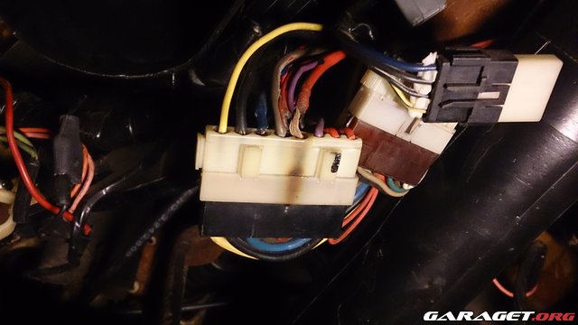

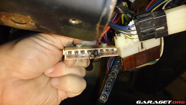

Koppling upp till tändningslås såg skum ut
https://www1.garaget.org/gallery/images/191/190643/190643-d1ef4a2a384c7001ea893d6b0707f583.jpg
Och mycket riktigt, här var det ingen bra kontakt. Frågan är bara varför det blivit så varmt? Kapade i alla av den som bränt och gjorde en ny kontakt till denna. FUNKAR big_smile

Ja det där ser ju onekligen ut att ha orsakat problem wink

big_smile Ser ut som det gått lite varmt. Det var ju bra att det inte var mer avancerat.
Ja då hade jag nog inte fixat det lol

Ja, ser ju ut som otät kontakthylsa. Hemligheten är ju annars att hålla kvar röken inne i elkomponenterna. Kanske gäller mest för Lucas elsystem men kan även appliceras på normalt system.
