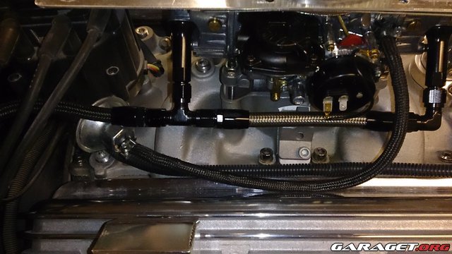

Men började med att korta bränsleslangen och montera en AN koppling till den nya fuggen.
https://www1.garaget.org/gallery/images/191/190643/190643-e320d37039b0abe5446ce8cd3101c767.jpg

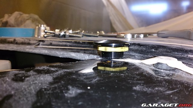

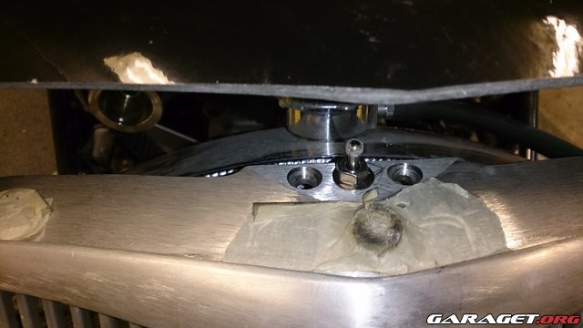

Började med sprinten i fronten
https://www1.garaget.org/gallery/images/191/190643/190643-fd46aa39217f2ba2a42e045583190ba0.jpg

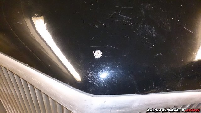

Märkte ut och borrade upp ett litet hål så jag såg att det var rätt
https://www1.garaget.org/gallery/images/191/190643/190643-dec5a423214c44c7f7d421825e811778.jpg

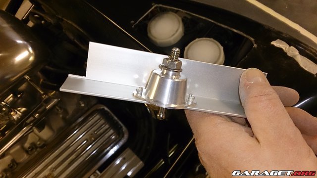

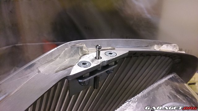

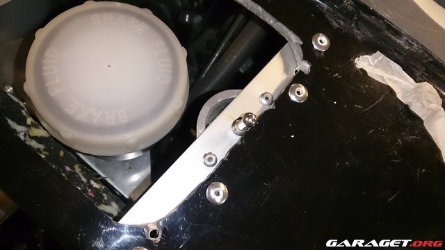

Gjorde fästen för bakre lås
https://www1.garaget.org/gallery/images/191/190643/190643-cd883f6ebe7fad500603d556a29752d7.jpg
Kommer sitta här
https://www1.garaget.org/gallery/images/191/190643/190643-5c10070da6a1e267d1ad1bb42050347f.jpg
Popnitat dit
https://www1.garaget.org/gallery/images/191/190643/190643-b6b226f239a208dc3e815cac0563ac25.jpg

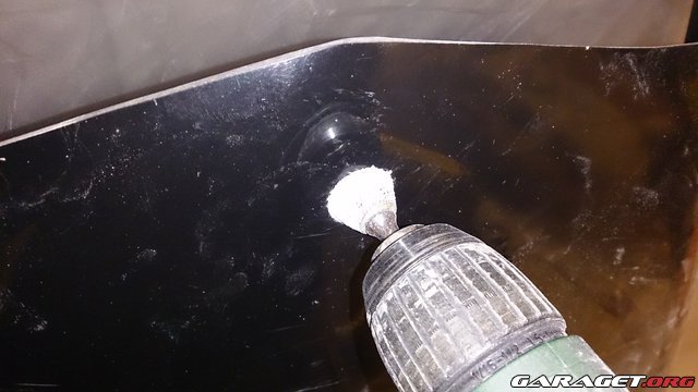

19 mm hål, som tur var hade jag en roterande fil med just denna diameter
https://www1.garaget.org/gallery/images/191/190643/190643-010c6efab5097bcff1d0a9836cc51a38.jpg
Fick modifiera främre fäste lite för att få ner huven i sitt rätta läge
https://www1.garaget.org/gallery/images/191/190643/190643-a6e145c5a94399cd41dfbe1610aef361.jpg

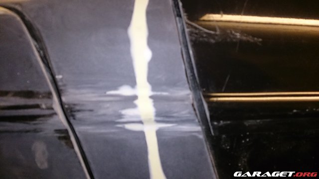

Så där ja nu sitter den fixerad, nu är det bara att fixa alla springor till 4mm. Lägg märke till den grop som finns i huven ca 20 cm bakom främre huvlås, kommer kräva lite spackel.
https://www1.garaget.org/gallery/images/191/190643/190643-4dd62cacdb8771f613b8857d0ffdfce8.jpg

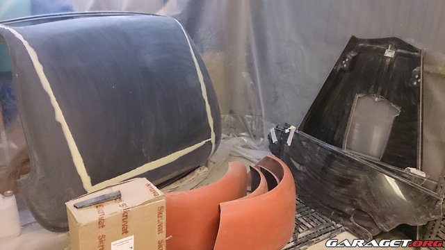

Tyvärr har jag kapat av för mycket av huven på ena sidan(inte lätt när den inte är fixerad) så här får jag bygga med lite spackel.
https://www1.garaget.org/gallery/images/191/190643/190643-62804687ec39969f6d78617c7038e06a.jpg

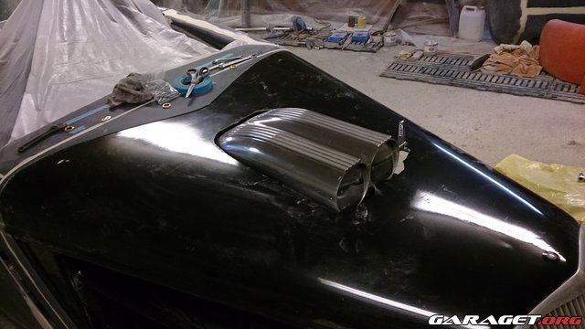

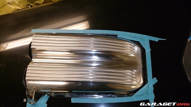

Nu kan jag börja märka ut för scoopet så jag får avståndet lika runt om.
https://www1.garaget.org/gallery/images/191/190643/190643-60d9716d68c5ebbd540802aa1d97addc.jpg
Hade tänkt att lägga en cederlist runt kanten. Någon som vet om det finns något annat altern

tycker du ska slipa ner kanterna runda dom lite & lacka , ingen list runt scoopet , men vill du ha lister finns ju även Örebro Agenturaffär att handla från.
1 026 Inlägg
26 januari 2014
#924
Håller med Bozze där, om det går utan list.
Annars finns det kanske en smalare list som ligger an lite mindre
1 423 Inlägg
26 januari 2014
#925
Huven är så fruktansvärt tunn just här, säkert inte mer är 1,5 mm så runda känns inte som ett alternativ, såvida jag inte bygger med spackel på undersidan, hade varit enkelt å sätta en list om man bara hittade någon tunn variant som kan bockas åt båda hållen.

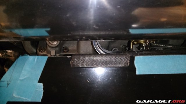

Har du nån hood brace? Vet inte vad det heter på svenska. Är huven inte mycket sladdrig? Eller är den gjuten med innerskinn som bagageluckan?
Jag hade i alla fall spacklat upp en svulst på insidan med glasfiberspackel.
Varför betala mer när man kan få hälften till samma pris???
I have 50 prototypes of various whatevers around the house
1 423 Inlägg
27 januari 2014
#930
Jo där är ett innerskinn, men det har jag kapat upp lite större än själva hålet för scoopet, det var kanske en miss.
https://www1.garaget.org/gallery/images/191/190643/190643-e862e82504509057df9e8542a7983dc0.jpg
Vet inte om det syns här, om ni tittar noga på huven så ser ni att jag kapat innerskinnet ca 20mm innnaför hålet för scoopet. Ska kanske molda upp detta med glasfiberspackel?

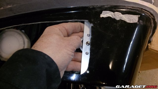

Vad det gäller list runt scoopet håller jag med att en kederlist inte passar bra även om det är lättaste alternativet. Figursåga en ca 25 mm bred aluminiumram i 2-3mm tjoclek och montera den med försänkta skruv , också i aluminium.  Men snyggast är ju om en förstärkning kan göras underifrån som motsvarar detta
1 423 Inlägg
28 januari 2014
#938
Ja det var ingen dum ide, den tål det tänkas på. Får se om det går att få till undersidan.
Tack. big_smile
