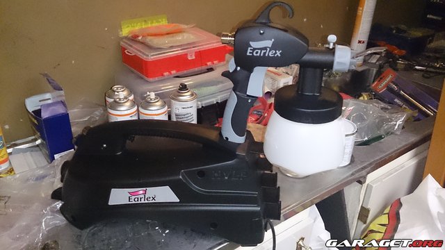

Schenker kom med en färgspruta och 19 liter färg vilket borde räcka till hela vagnparken big_smile

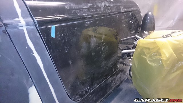

Fortsatte med huvsidorna, nu när huven är fixerad är det lite enklare att få dit dessa
https://www1.garaget.org/gallery/images/191/190643/190643-814efd6daeb9048875b180e51943ae72.jpg

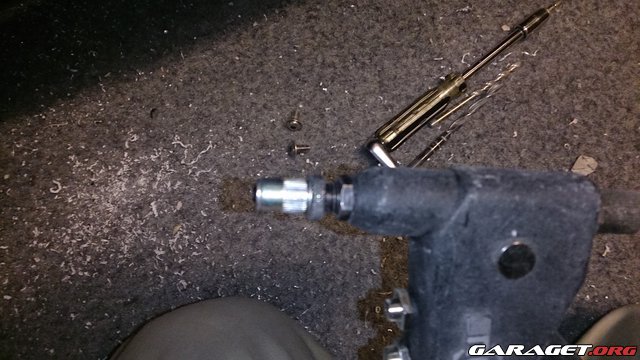

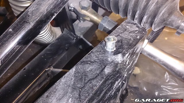

Varje sida sitter med 4 skruvar varav 3 sitter i glasfibern
https://www1.garaget.org/gallery/images/191/190643/190643-91e5c1c47195f018d8f5b907decf2af7.jpg
Man sätter bara på en annan insats på popnittången för att dra dit dom i glasfibern
https://www1.garaget.org/gallery/images/191/190643/190643-a10bba59b13b51e79da568f415c9e6fb.jpg

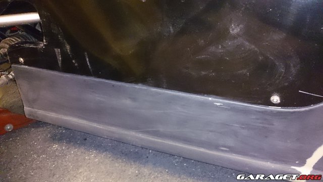

Den bakre hamnar under huven så den blir osynlig
https://www1.garaget.org/gallery/images/191/190643/190643-7ad7285601e33fcb95d103c4d9c9ccab.jpg
De två nedre skruvarna på huvsidan blir överlackade. Innanför sitter en aluvinkel som skruvas ner i "bottendelen"(den slipade biten på bilden)

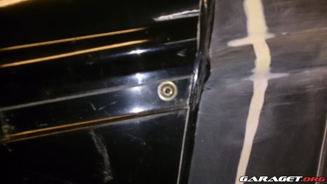

http://www1.garaget.org/gallery/images/191/190643/190643-814efd6daeb9048875b180e51943ae72.jpg
http://www1.garaget.org/gallery/images/191/190643/190643-91e5c1c47195f018d8f5b907decf2af7.jpg
http://www1.garaget.org/gallery/images/191/190643/190643-a10bba59b13b51e79da568f415c9e6fb.jpg
http://www1.garaget.org/gallery/images/191/190643/190643-7ad7285601e33fcb95d103c4d9c9ccab.jpg

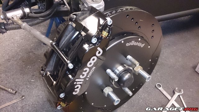

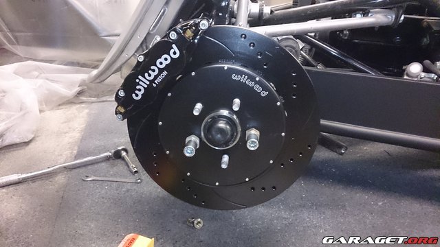

Skruvade på lite nya frambromsar
https://www1.garaget.org/gallery/images/191/190643/190643-930a636dbce04937a874962310091f67.jpg
14" bromsar från Wilwood
https://www1.garaget.org/gallery/images/191/190643/190643-59f89437b77c1676911c23adc5451d35.jpg
Rejäla doningar

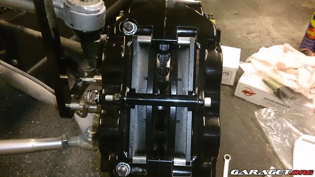

https://www1.garaget.org/gallery/images/191/190643/190643-54d1b3fe49f4c68c29d34cac48bd2ef3.jpg
6 kolvsok
https://www1.garaget.org/gallery/images/191/190643/190643-1b6df175ffd0821a1c944b25b0e375b2.jpg

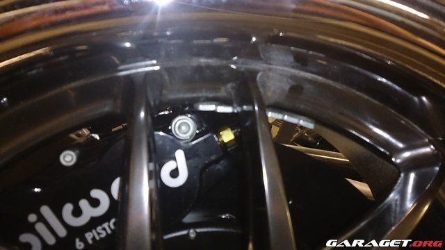

Tight mellan ok och fälg men ca 5mm frigång
https://www1.garaget.org/gallery/images/191/190643/190643-4475b31eeb2294e3e902adc09c2b1e79.jpg

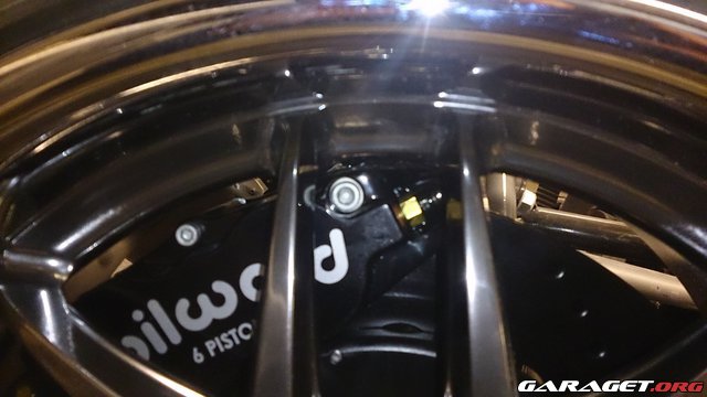

Men balanseringsvikterna tog i oken, av med skiten, får balanseras om.

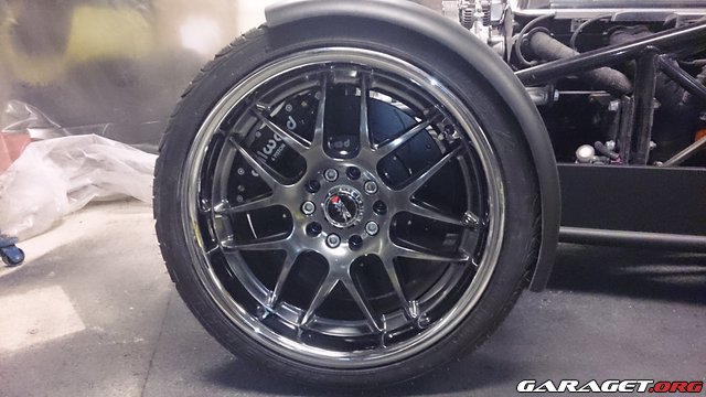

https://www1.garaget.org/gallery/images/191/190643/190643-dd7569b1163ce4bfb4c5a23e66d8ea57.jpg
Skivan fyller ut rätt rejält i fälgen:cool:
