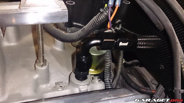

Skulle dra in slangar till mitt enorma värmepaket.
https://www1.garaget.org/gallery/images/191/190643/190643-62395e2b85c908f694ff8f2d9dfede24.jpg

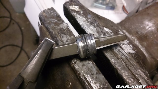

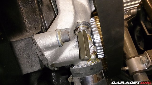

Pluggen i vattenpumpen skar när jag skulle gänga ut den, bara att borra upp och dra "ornapicken" i den.
https://www1.garaget.org/gallery/images/191/190643/190643-b23971db562e56a39e1bcf3cb7b528be.jpg
Som jag sagt innan för att bli en bra mekaniker krävs 1% hjärnkapacitet och 99% rått våld.

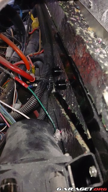

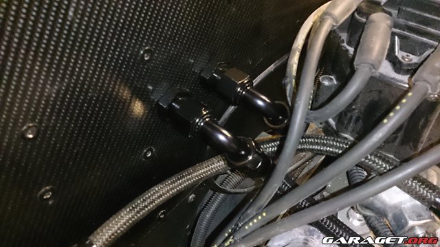

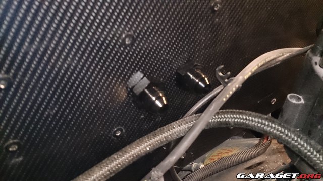

Genomföringar i torpedvägg
https://www1.garaget.org/gallery/images/191/190643/190643-ee66435b6e44810418651ac0c150126c.jpg
In och utgående vatten till elementet
https://www1.garaget.org/gallery/images/191/190643/190643-ee07e328a1a8da7432d04ae8683af24d.jpg

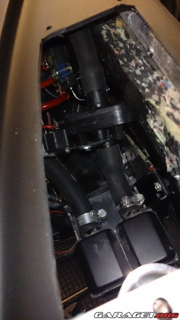

Innanför torpedvägg
https://www1.garaget.org/gallery/images/191/190643/190643-5f945c77f747cbe985f3a58832e23fa1.jpg

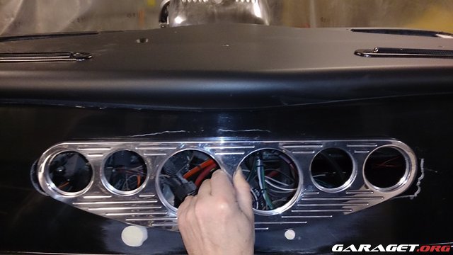

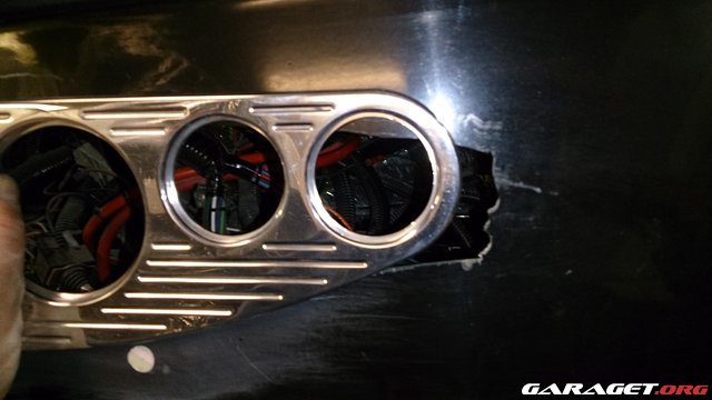

Min nya instrumentpanel är jävligt snygg, men...
https://www1.garaget.org/gallery/images/191/190643/190643-ed082e73d80c94dcfa0e21037bcc6dc5.jpg
Någon idiot har ju sågat upp för stort hål i instrument panelen. Märks ju rätt tydligt att man inte har mer än 1% hjärnkapacitet. Någon som har en ide på hur man fixar detta? Vi lägre stående varelser(mekaniker) tar gärna emot tips på lösning på problemet.

Angående panelen, om du limmar en tunn plastskiva över hela instrumentbrädan & sågar passande hål i den ?

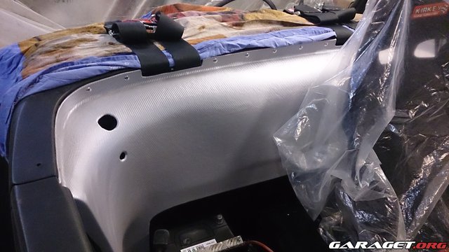

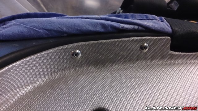

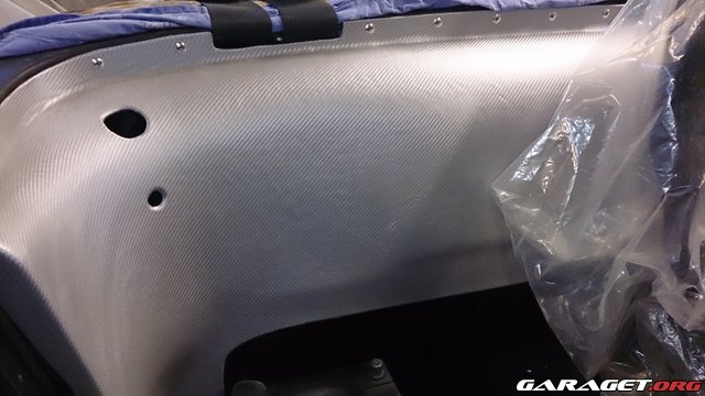

Började på att sätta dit "vattenfallet"
https://www1.garaget.org/gallery/images/191/190643/190643-b94a145e786c6f5bd3bb2949f0d19e32.jpg
Så här ser det ut
https://www1.garaget.org/gallery/images/191/190643/190643-9e47421b492f36960a7cd0ba6482f58c.jpg
Använde nitar med stort huvud för att fördela trycket över en större yta så att det inte skulle gå genom vinyltyget.
https://www1.garaget.org/gallery/images/191/190643/190643-6bf057a22890456632ecb1eee06dc74b.jpg
Blir i alla fall inte kolmörkt inne i kupan

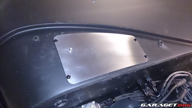

Lucka över värmeaggregat

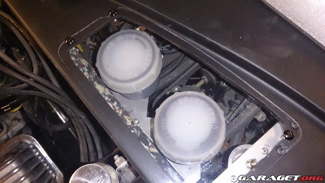

Plexiglas, över bromsbehållare för att kunna se nivåer, tydligen ett besiktningskrav. Som ni ser så sprack plexit i ena hörnan. Första försöket sprack det rakt över vid borrning. Efter besiktning så kommer ju samma aluplåt som på andra sidan.

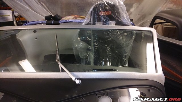

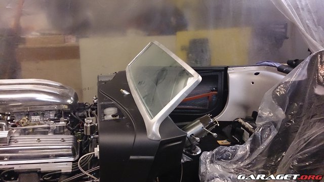

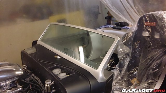

Vindruta på
https://www1.garaget.org/gallery/images/191/190643/190643-fd9069b9c00d32cc12a4ccae2f307434.jpg
Som ni ser så är även torkarmotor på plats. Om jag själv konstruerat rutan så hade jag haft den lägre och utan ram i överkant, kanske inget att hänga upp sig på, men ibland är det små saker man hänger upp sig på..

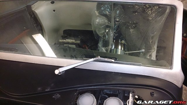

Då la vi några timmar på att få vindrutetorkaren att fungera. Det vore väl fan om det inte blir godkänt i besiktningen. Och skulle det bli så, åker rutan helt enkelt av helt.
https://www1.garaget.org/gallery/images/191/190643/190643-332617540d3faf59a3c535ece321d998.jpg
I viloläge
https://www1.garaget.org/gallery/images/191/190643/190643-6b17b318b923f21679874d79f4d03f0d.jpg
I fullt utslaget läge, täcker väl förarens siktfält.
Jag har väl sagt att det är Biltemas båt torkare, love it lol

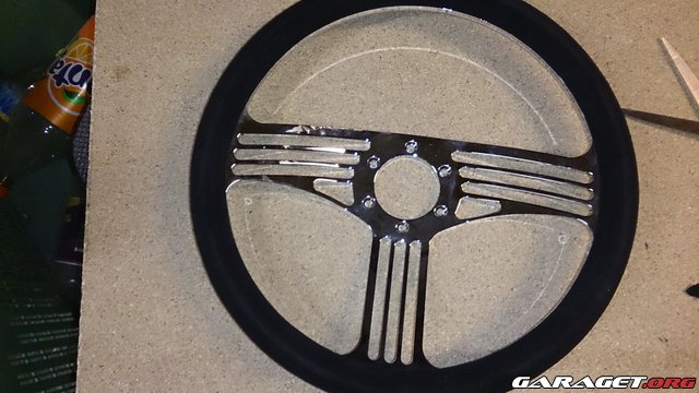

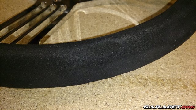

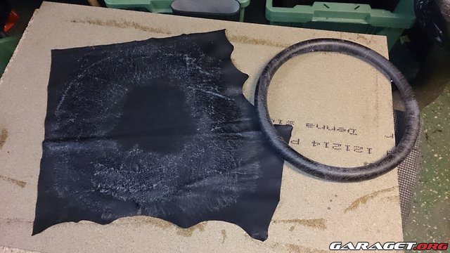

Anyway, efter att ha studerat friktionskoeficienter på olika skinn, allt ifrån australiensisk pungråtta och vietnamesiskt hängbuksvin till sydamerikansk mellanstor tapir och kombinerat det med mitt slappa och fuktiga handslag med frökenhänder så kom jag fram till att mocka från norrländsk ren nog vore det bästa att klä ratten med. Så det beställdes alltså en bit skinn från detta djur från våra samiska vänner.
https://www1.garaget.org/gallery/images/191/190643/190643-1319535fd0a070e3003981fd8713700e.jpg
Spray klister och rattkringla

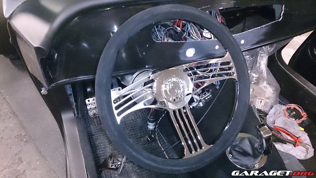

https://www1.garaget.org/gallery/images/191/190643/190643-f0d866dc30c3bdb64d5529c0704f7682.jpg
Och vips så har vi en mocka ratt-
https://www1.garaget.org/gallery/images/191/190643/190643-ddc93550fb68026189e22a37e1fb2d3e.jpg
Så gött att hålla i med frökenhänderna.
https://www1.garaget.org/gallery/images/191/190643/190643-0685ca4a1e6bd6a1724b78908a77adad.jpg
Och installerad i bil.

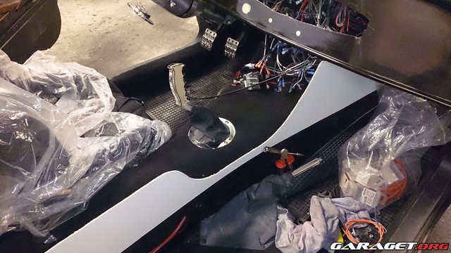

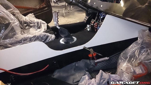

Och till något helt annat där jag behöver input från alla som följer tråden. Tänker göra en mittkonsoll i bilen, frågan är om den bara ska gå ner till växelspaken, eller gå hela vägen bak så att man får ett armstöd där.
https://www1.garaget.org/gallery/images/191/190643/190643-0a22c4231ca87c1b3f34d154d03de1a8.jpg
Har gjort en pappmall
https://www1.garaget.org/gallery/images/191/190643/190643-68a794dc3bb6d55879ae9524d3c8c7f9.jpg
Frågan är då om jag ska avsluta innan växelspaken eller låta den gå hela vägen bak???
