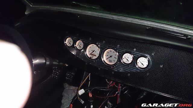

Panel i taket är så jävla coolt cool
Funkar ju tyvärr inte på min då taket inte alltid är på.

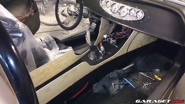

https://www1.garaget.org/gallery/images/191/190643/190643-7faff5535d6e78955f09d18ab07d7c86.jpg
Varde ljus. Som ni ser fick jag panelen att fungera.

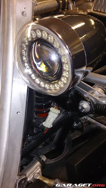

Dags för att koppla in framljusena, sådana här kopplingar ska användas, lite pill.
https://www1.garaget.org/gallery/images/191/190643/190643-5839585da2d20c22d70c71119959d21d.jpg

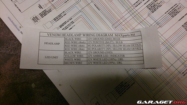

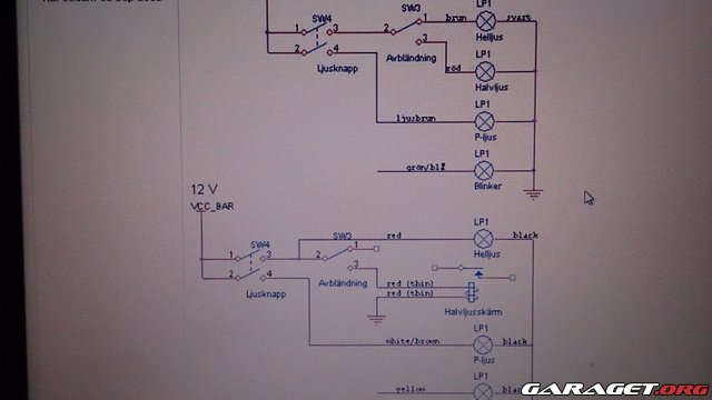

Kopplingsschema för de nya lamporna. Va fan är "no polarity"???
https://www1.garaget.org/gallery/images/191/190643/190643-7cf14cbb64a7e87b053c05f0b759e25c.jpg
Och så här är befintliga kablarna dragna till ljusena, hur fan???
https://www1.garaget.org/gallery/images/191/190643/190643-9812a286abebfbadd301038515ba6909.jpg
Och det begriper ju tom den danska elektrikern att så här måste det kopplas om.

Är den inte en magnet för avbländningen till halvljus? de två röda tunna kablarna ?
Här är det en förstår kopplingsscheman smile

Racingse skrev:
jobbar som lastbilsmekaniker med inriktning på el wink
1 423 Inlägg
26 mars 2014
#1047
Ja då vore det väl racksingen om man inte kan få rätt på 5 kablar wink

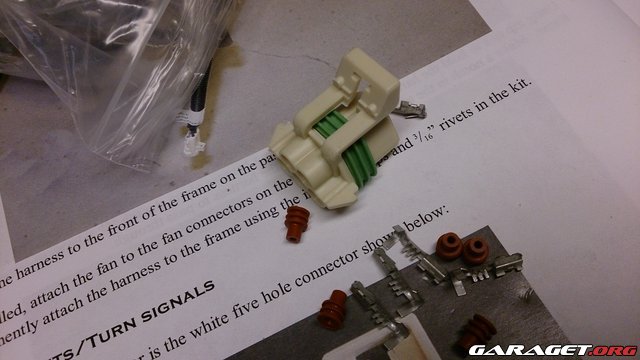

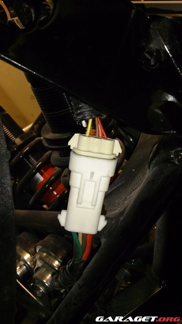

https://www1.garaget.org/gallery/images/191/190643/190643-dc9057870ae4528505344df42bf869f9.jpg

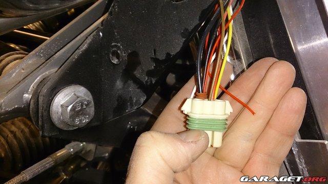

Alla små tåtar ska in i denna koppling.
https://www1.garaget.org/gallery/images/191/190643/190643-f04e270cb3202886ac345d1671c1cf70.jpg
Så där ja då var det ihop kopplat

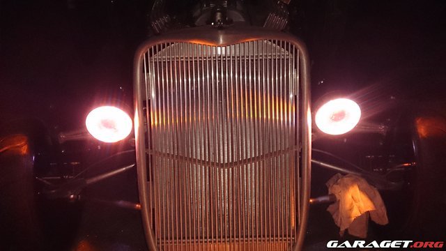

Då får vi se om det ljuser

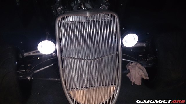

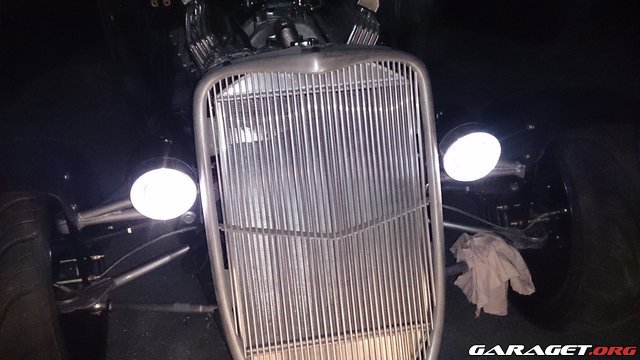

https://www1.garaget.org/gallery/images/191/190643/190643-7ffcde8cbb694012c2a4ad04f1062ea5.jpg

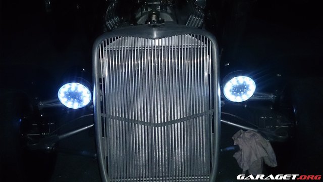

Parkeringsljus, en diod i vänstra lampan funkar inte, irriterande.
https://www1.garaget.org/gallery/images/191/190643/190643-b65ef484b9858d66ce36074bbcdec4bc.jpg
Blinkers, varningsljus, lite svårt att knäppa en bild på "blinket" men de funkade
https://www1.garaget.org/gallery/images/191/190643/190643-b48499fe81ce51218abb9839eb747d40.jpg
Halvljus
https://www1.garaget.org/gallery/images/191/190643/190643-1829822602f7fd86ae9cc7c85c6a1837.jpg
Helljus, ja jävlar allt funkade utom en diod som verkar lagt av men det kan ju inte den danske elektrikarn belastas för.
https://www1.garaget.org/gallery/images/191/190643/190643-5c1add75491fa3e09c7f990c055f2626.jpg

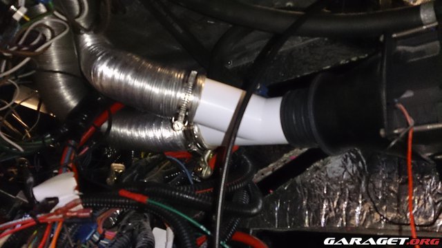

Då är det dags att koppla in skithuset. Har varit på Biltema och gått igenom deras VVS avdelning.
https://www1.garaget.org/gallery/images/191/190643/190643-348417da701ca6189c0546ec5bcd7d13.jpg

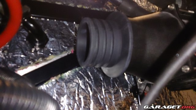

Nja kanske inte skithuset men väl defroster fläkten, här har jag satt en förminskning i utblåset från fläkten

Såg ut som du missat klämma fast en tätning i kabelskon så den glidit upp?
Blir garanterat danskeelektrikerfenomen där sen wink

Men alltså Johnny! Varför såna PP rör och gummikopplingar? Dom har ju sortiment med riktig slang där ju. Det har jag sett på nätet. Eller var det dimensionsproblem?
Jag köpte faktiskt slang från england samtidigt som värmepaketet av den anledningen att jag inte orkar springa och leta.
Var kom dina framlampor ifrån? Går det att reklamera?

Dem tätningen går inte längre in för att det är 3 jordkablar i den skon, men den tätar, inga problem. smile
Lamporna kommer från england så det känns inte som det går att reklamera.
Dimensionsproblem, går från 63 till 32 mm, kommer använda Biltemas aluslang
Då skulle jag satt en grov kabel i skon & en krympskarv på kabeln där kablarna förgrenar sig nån cm från kontakten, aldrig mer än en kabel in genom en tätning.
Men det såg bra ut annars, och maila en bild på lyktorna till england du. Ibland har man tur & dom skickar en utan att du ska returnera.
Gör om gör rätt big_smile
Ja det har du rätt i, kostar ju inget att prova i alla fall.

Risken för krypströmmar är oerhört liten jämfört med risken att få in vatten i sittbrunnen med tanke på att bilen inte har tak lol lol lol
Tillbaka till avloppssystemet

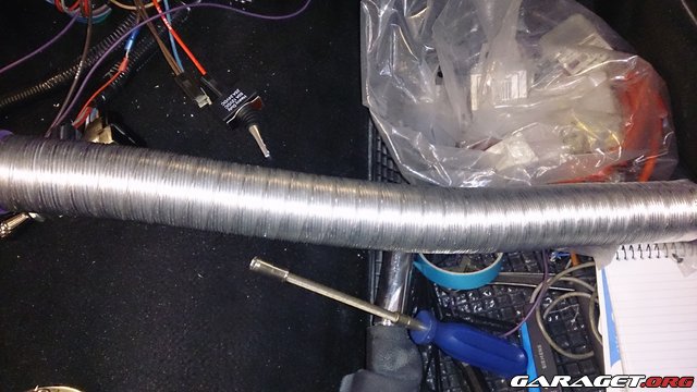

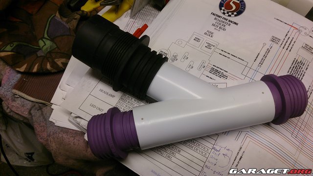

https://www1.garaget.org/gallery/images/191/190643/190643-65a7738ccf2c771c9995f61c902eaa7b.jpg
Naturligtvis inhandlade på Biltema, aluminiserade värmekanalslangar
https://www1.garaget.org/gallery/images/191/190643/190643-d36b173c45566aac5f7eca76485ea4cf.jpg
Här har vi hela avloppssystemet inkopplat. Och ja, jag ska stripsa upp alla kablar så fort mitt konsolen är klar.
https://www1.garaget.org/gallery/images/191/190643/190643-75f77ca6712d4e6dcbb1cb8db016a95c.jpg

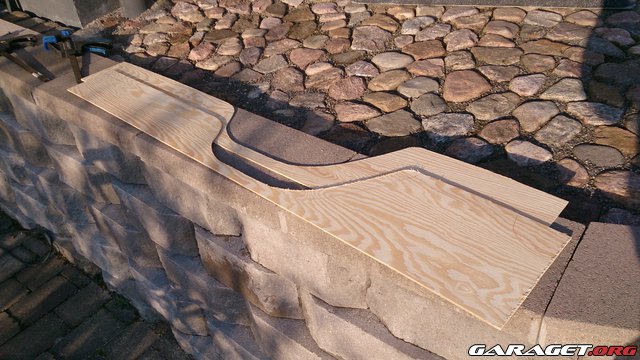

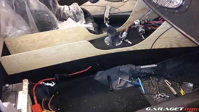

Vädret i skåne i kväll var ljuvligt, som gjort för att såga upp lite plywood utomhus.
På tal om plywood någon som kommer ihåg gruppen Plywood Brothers med "jobba på bruged" eller "ambulansen kommer" med Bo & Holger??? Nostalgin flödar efter en flaska vin.
https://www1.garaget.org/gallery/images/191/190643/190643-455afeb3eb22874125c76a497b572476.jpg
Så här någonting
https://www1.garaget.org/gallery/images/191/190643/190643-941a23492d5b75402f3bafa6eedecf0e.jpg
Hur får man ihop det här då? Har man en aluminiumplåt i mitten eller?
V. I. R. U. S. (Very Immature Racers of the United States)
For Those Infected With RACING Disease, Our Motto: "YOUNG ONCE, IMMATURE FOREVER"
Första medlemmen utanför US.
9 167 Inlägg
28 mars 2014
#1060
Aluplåten kan ju helt klart funka. Annars tar du en plyfa till å rundar till med lite glasfiber.
