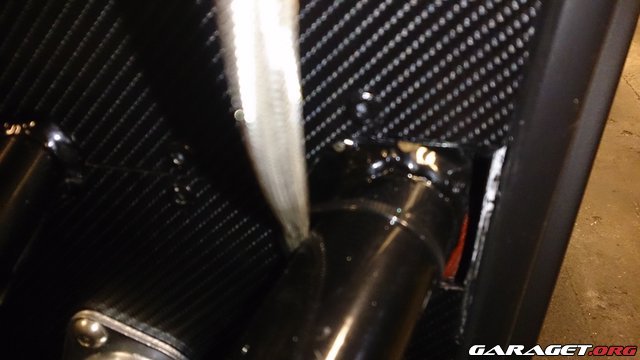

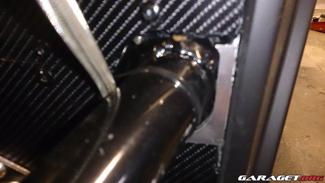

En nördig fråga men , hur får du tätt mellan brandvägg och ramrören .
Inte alls nördig tycker jag. rören är svetsade mot fyrkantsprofiler som tätar utom ut mot sidan av bilen, där ska man limma dit små alu-bitar. Lite svårt att förklara men kan ta en bild i kväll på det så är det lätt att förstå.

Här är bilder på tätning torpedvägg,
https://www1.garaget.org/gallery/images/191/190643/190643-1006120cc98bdffd38d5c15e97ccc832.jpg
Som du ser är det tätt kl 6, 9 och 12 men öppet kl 3
https://www1.garaget.org/gallery/images/191/190643/190643-91dae371988a4c07a3f0f9d94c25d181.jpg
Och kl 3 ska denna lilla alu bit klistras in. Får bli helgens stora projekt smile

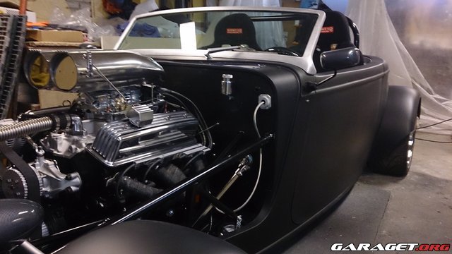

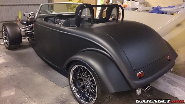

Nytvättad
https://www1.garaget.org/gallery/images/191/190643/190643-0277d3ac16295f948a65d96d7a8a6cf1.jpg
Annorlunda vinkel
https://www1.garaget.org/gallery/images/191/190643/190643-83ee33cf7610ac150c7b0d9076caa7dd.jpg
Damens bakände. Blir faktiskt allt mer nöjd med "dippen" tar lite tid att vänja sig vid strukturen och känslan när man tar på den.

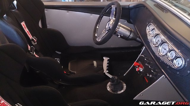

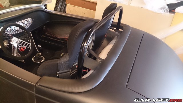

Idag var det nål och tråd som gällde
https://www1.garaget.org/gallery/images/191/190643/190643-c9bd75706ab51c37a78fb19fbf673db3.jpg
Så där ja

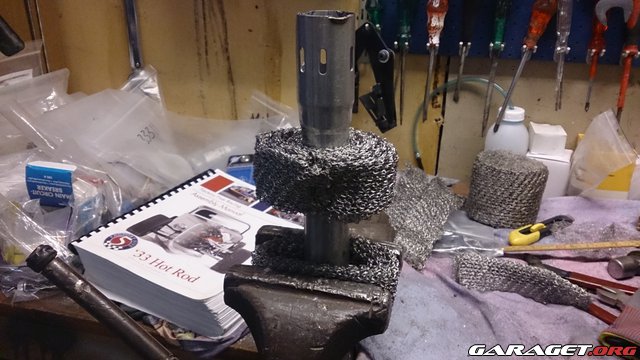

När man gör SFRO 2 så ingår ett buller prov, exakt hur det går till finns längre bak i denna tråd, och det är detta test som jag är lite orolig för. Normal fyller man hela avgassystemet med svintobollar för att klara detta

Det blir något liknande en MC insats som ska in i rören, håller på och konstruerar.

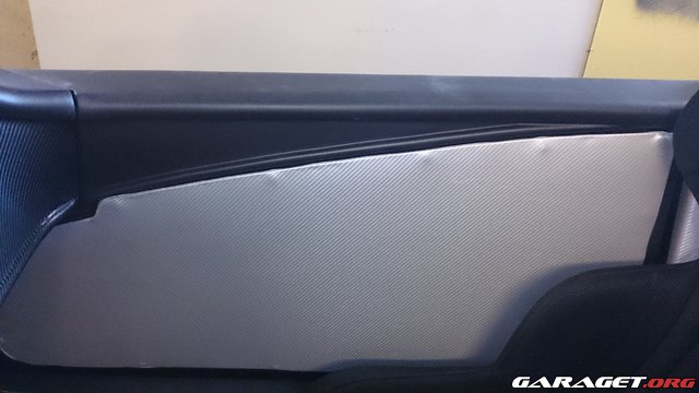

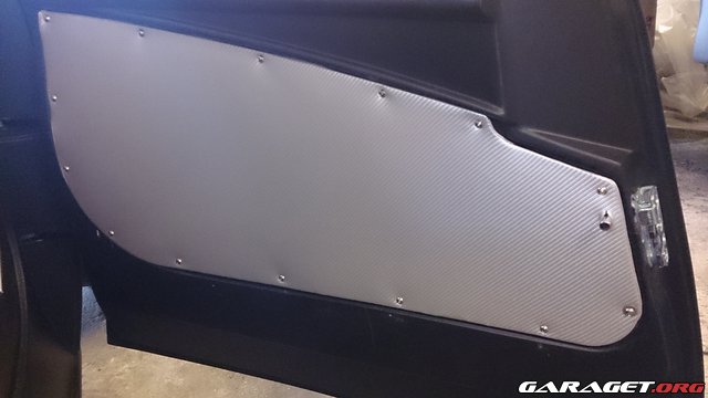

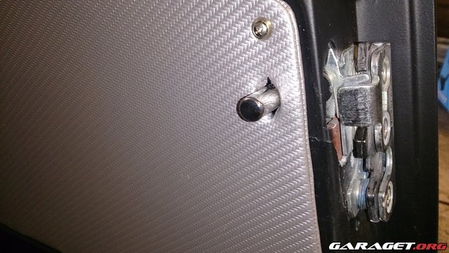

Forsatte med kladsel idag, dags för dörrsidor
https://www1.garaget.org/gallery/images/191/190643/190643-d292f3cca2c2e119e86b33ab6c90ad5e.jpg

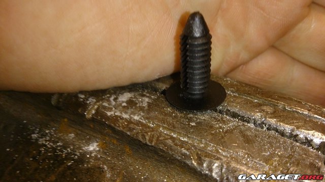

Tanken är att de ska sitta med sådana här plastclips
https://www1.garaget.org/gallery/images/191/190643/190643-acb57fc3dc06f4f66c55956adf25c79a.jpg
Men dessa clips syntes rakt igenom och satt inte bra så,
https://www1.garaget.org/gallery/images/191/190643/190643-dc02e8864de058a3800f4d15ed0bb836.jpg
Jag ändrade till gammeldags fästsättning med skruv och bricka
https://www1.garaget.org/gallery/images/191/190643/190643-812458423db81b9248818f9498dd888e.jpg

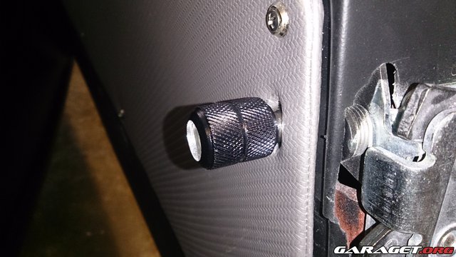

Här är öppningshandtaget
https://www1.garaget.org/gallery/images/191/190643/190643-316476f2d558005efcec7fa201a83fa0.jpg
Tyckte att det var för litet så jag modifierade en ändknopp till ett MC handtag för bättre grepp. Naturligtvis inköpt på Biltema.
https://www1.garaget.org/gallery/images/191/190643/190643-f88ca8b56505d61d771e90faf8e5d69d.jpg
Så där ja, nu är det bara att riva ner andra sidan och göra om.

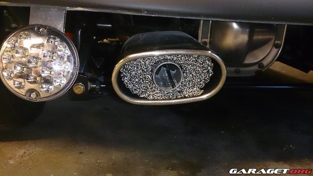

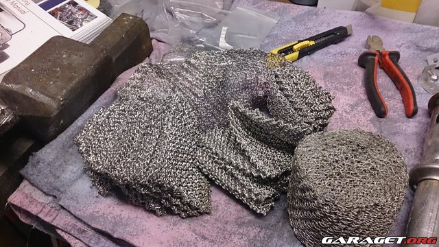

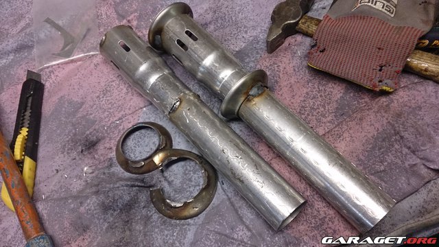

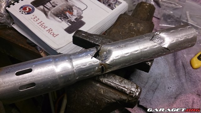

Gjorde klart andra dörrsidan idag och började lite på "ljuddämparna"
https://www1.garaget.org/gallery/images/191/190643/190643-7cc4e62d77579146a2bd7c9345932393.jpg
Köpte dessa rör sk DB killers men de var lite för stora för mina rör så det blev till att kapa lite
https://www1.garaget.org/gallery/images/191/190643/190643-fe33168cacc34c088ab806de22f65615.jpg
Sågade upp några trekanter och knackade in i röret
https://www1.garaget.org/gallery/images/191/190643/190643-8533a91a3d4305f7b1d425fa55c183a5.jpg
Och så lite stål ull på det
https://www1.garaget.org/gallery/images/191/190643/190643-1619ca39c99935a2acabef7fd74fc28c.jpg
Lindade två "klumpar" runt röret
https://www1.garaget.org/gallery/images/191/190643/190643-57ceb66fc70e6e7c14a51610b7c392c2.jpg
Och in med skiten i slutdämparen

Hehe va ju inte lite genomskinligt det där du! tongue
Bäst av allt är att varken SFRO eller SBP kan gnälla på det, men dom tycker inte om det! tongue
