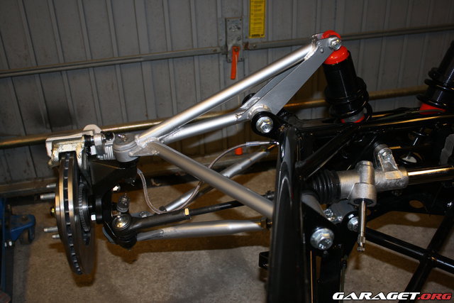

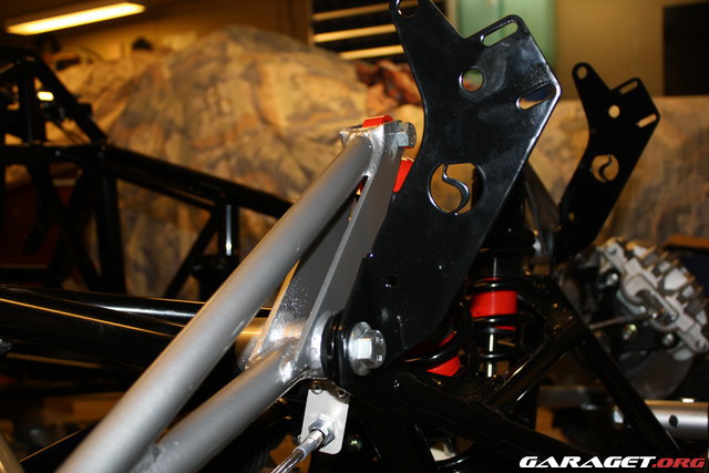

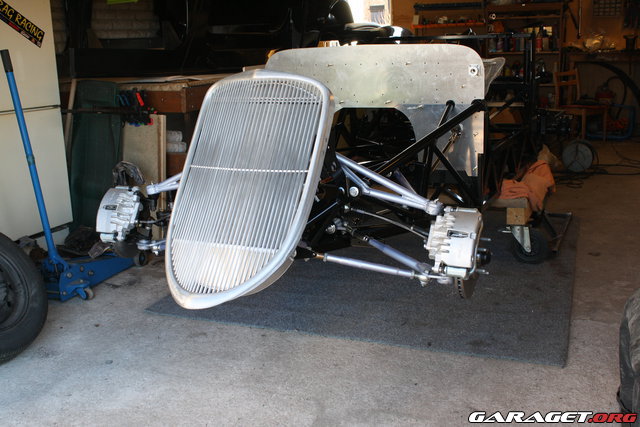

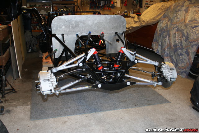

Tack för era kommentarer, Kan avslöja nu varför det går så snabbt, man har ju en medhjälpare som skruvar utav bara attan. Som man säger "overthere" a son and father project.
https://www1.garaget.org/gallery/images/191/190643/190643-22db9a557026403580c4766b0a3b2b65.jpg
Här skruvas det dit bromsok.

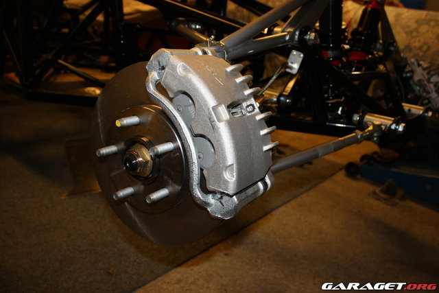

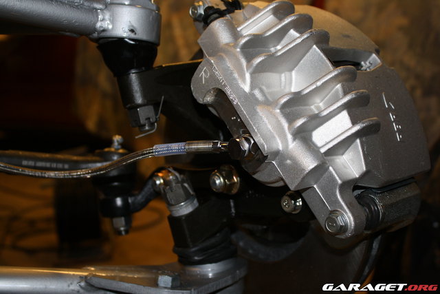

https://www1.garaget.org/gallery/images/191/190643/190643-2a5ad4c3dbc085432d7dba566c5b65b0.jpg
Tydligen Mustang ok, ventilerade skivor.

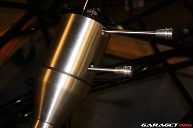

https://www1.garaget.org/gallery/images/191/190643/190643-cdaae3f07499271df37e932cd8274068.jpg

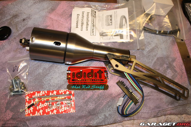

Styrstång monterad

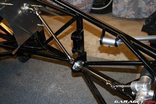

https://www1.garaget.org/gallery/images/191/190643/190643-bf01b745642d4e96b7f7e3f4440a0577.jpg
Bromsledningar dragna

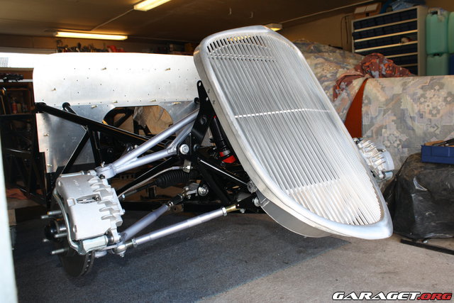

https://www1.garaget.org/gallery/images/191/190643/190643-9958c9802bf4142b944b78645fb4376b.jpg
Fästen till kylare och grill

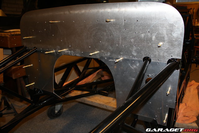

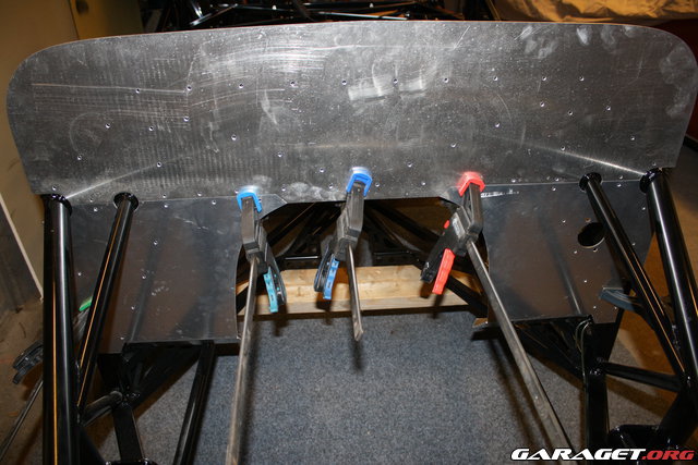

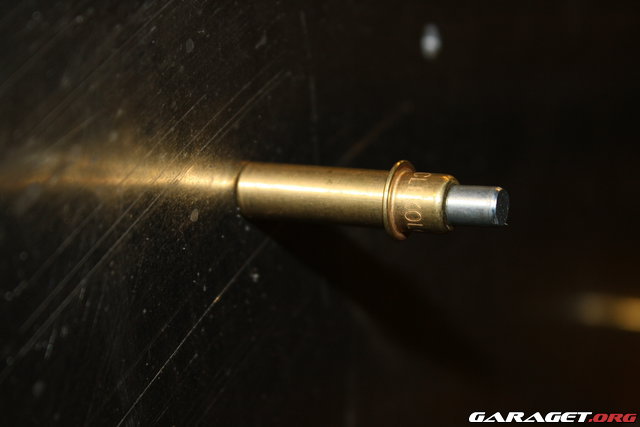

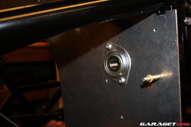

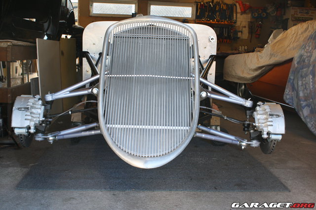

Och så kommer en liten uppdatering från gårdagskvällen, mycket borrande. Använde nu mina inköpta Clekos, kan bara säga en sak... suveräna, fattar inte jag inte köpt dessa för många år sedan. Tror att jag folierar mina torped plåtar eller så hade det kanske varit coolt att göra cirkelputsningar(hoppas ni förstår vad jag menar) men jag har inte en susning om hur man gör det, någon här kanske har kunskapen?
https://www1.garaget.org/gallery/images/191/190643/190643-d4e85c74742f13a9c82a4646735b2959.jpg
Dags för torpedväggen

Tre plåtar bildar själva torpeden
https://www1.garaget.org/gallery/images/191/190643/190643-e5a396c066aae1cf752960626fe82ff3.jpg
Här har vi satt dit plåtarna med Clekos som är en slags popnit som kan tas av
https://www1.garaget.org/gallery/images/191/190643/190643-5af0a2f07fb8c7b0b80e7e1a85a76c4e.jpg
Cleko, man anväder en speciell tång att sätta dit och ta av dom.
https://www1.garaget.org/gallery/images/191/190643/190643-5e8768daedeae245948cccfd32242bc9.jpg

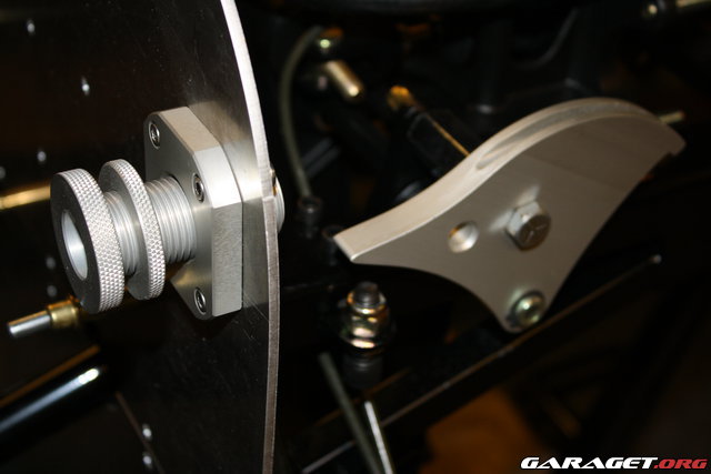

Hål och justering för kopplingswire
https://www1.garaget.org/gallery/images/191/190643/190643-a9a82344a7f26d0b8bdc8f720771810a.jpg
Hål och lager för axel till styrning
https://www1.garaget.org/gallery/images/191/190643/190643-fd19d5bcac4f8cdda810bd01da795f4e.jpg

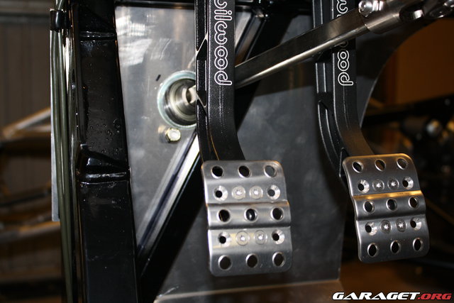

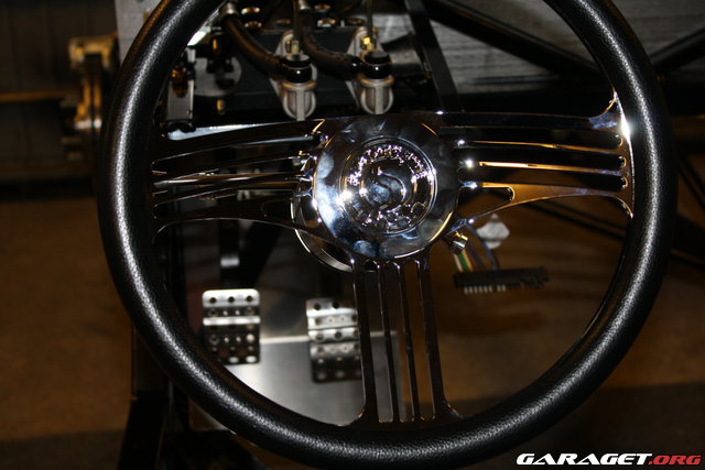

Rosenpolering, hade varit nice om man vetat hur man gör det. Han göra lite till idag innan det var dags för fredagsmys.
https://www1.garaget.org/gallery/images/191/190643/190643-1ee7239bb9178c72ca1206f5b1e92bc7.jpg
Pedaler
https://www1.garaget.org/gallery/images/191/190643/190643-7ef9f868bddbcfb95e04bc0e71286332.jpg

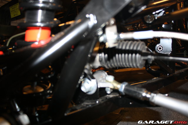

Styrning
https://www1.garaget.org/gallery/images/191/190643/190643-13e4393a0e349fe6c8741ab8999c99d9.jpg

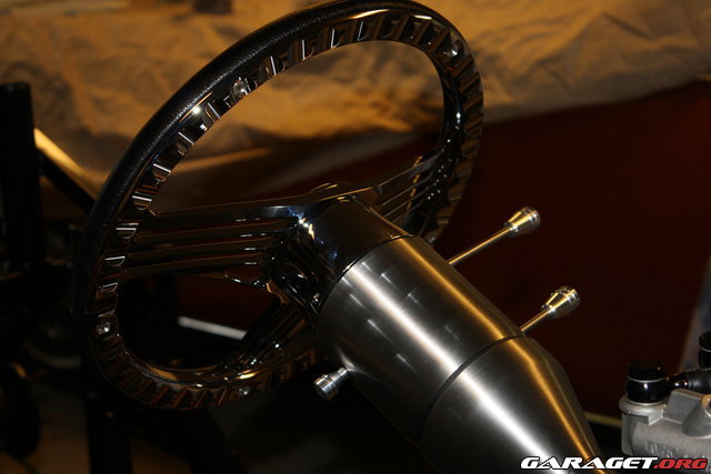

Det finns tilt på rattstången, en trevlig överraskning.
https://www1.garaget.org/gallery/images/191/190643/190643-9c90be32ffcdd3de368b36ce5822fc4b.jpg
Var tvungen att provmontera
https://www1.garaget.org/gallery/images/191/190643/190643-68674febd61cbf7aeed34e3c6bf2f181.jpg
Kromad baksida på ratten!

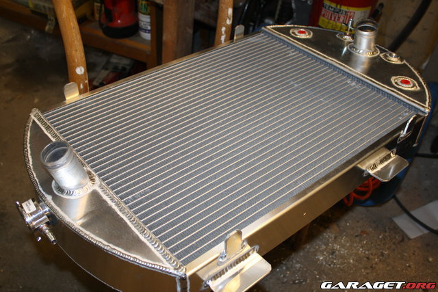

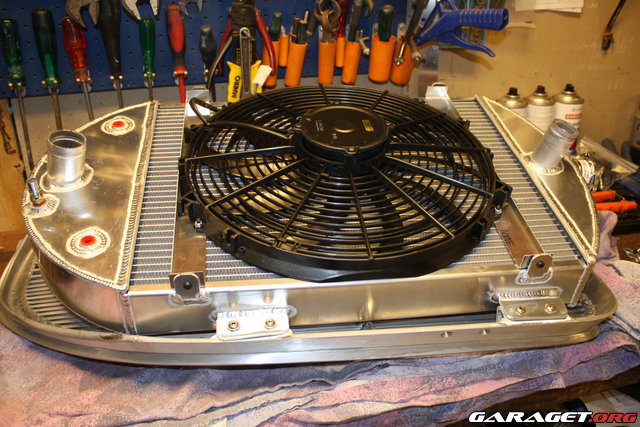

Kylare från AFCO

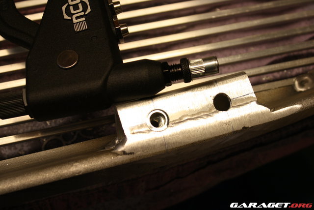

https://www1.garaget.org/gallery/images/191/190643/190643-bce1f480c8fdec091b4ab1c5c8d3427f.jpg
Flera funktioner på min popnittång
https://www1.garaget.org/gallery/images/191/190643/190643-cd504f699f5f0bfcf0d00179ddf41ded.jpg
Fläkt
https://www1.garaget.org/gallery/images/191/190643/190643-cd78ad2127fc6ce4358367c8f5479ee1.jpg
