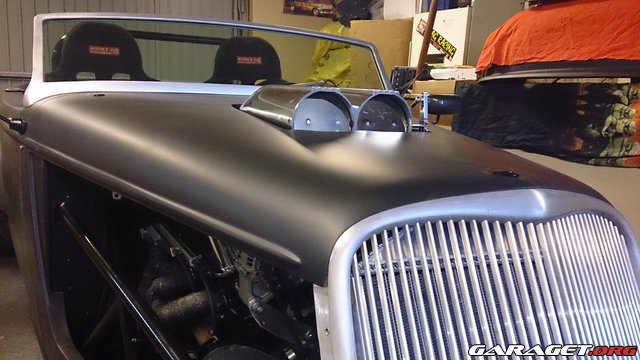

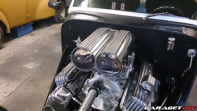

Var faktiskt ute på landsväg oxå en runda och kalibrerade hastighetsmätaren.
Jag tycker fortfarande att bilen är högljudd, man får kanske peta i mer stålull.
Hittade clipslager i plast på nätet, tydligen finns det en filial i Helsingborg.
http://www.igusab.se/wpck/1941/iglidur_clipslager
Hade varit guld om detta funkat.

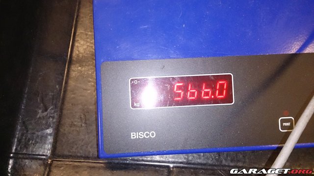

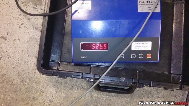

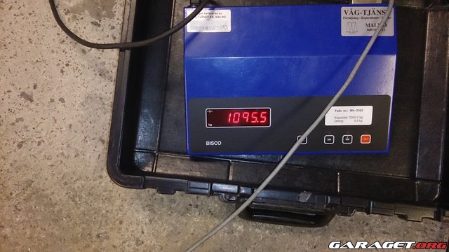

Vägning ikväll, överraskade mig lite. tyngre än jag trodde.
https://www1.garaget.org/gallery/images/191/190643/190643-cb79eb0a661bcb3520c7e5300769f25c.jpg
Axeltryck bak
https://www1.garaget.org/gallery/images/191/190643/190643-8796c5845b10a29cea934cbd66c30c53.jpg
Fram
https://www1.garaget.org/gallery/images/191/190643/190643-2c3d5a174af86e800c95f592e295357c.jpg
Och totalt, ärliga kilon inga vikter. Kupan och huvsidor som var inte på höjer nog vikten till ca 1150.

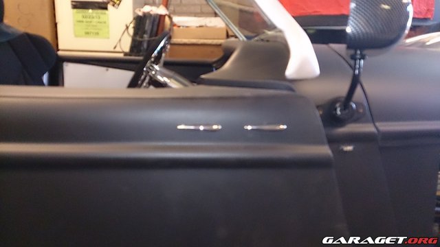

Och om ni ser bilen live någon gång så fråga aldrig varför det sitter Chrome Bullits på passagerardörren.
https://www1.garaget.org/gallery/images/191/190643/190643-39eb91b301a5ef5402991fd9f5e65b6b.jpg
Så snyggt roll

Det var som f*n. Den är ju riktigt välbalanserad, eller är det vågen som ljuger?
6 644 Inlägg
1 423 Inlägg
5 maj 2014
#1206
Hoppas verkligen inte vågen ljuger, är ju lånad från HDRK så jag tror nog att man kan lita på den.
51,6 % bak och 48,4 fram får väl anses var en rätt bra setup.

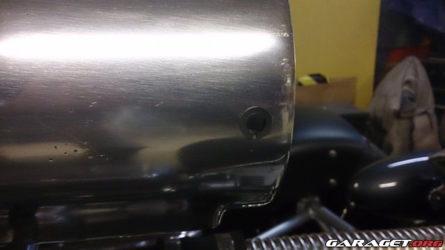

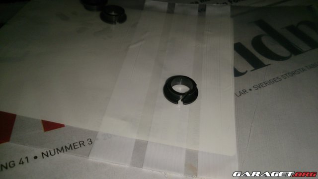

Fick clipsen igår i ett litet kuvert i posten
https://www1.garaget.org/gallery/images/191/190643/190643-5ba314ab7cbff4e999239c7ca1201d7c.jpg
Inner diameter 8 mm ytter 9,6. Hmnn just precis det borret fattas ju i min borrsats(och alla andra som inte slutar på ,0 eller ,5). Så det fick bli 9,5 och filen.
https://www1.garaget.org/gallery/images/191/190643/190643-34b2a6b790bf62c3e16b98330fb365e2.jpg
Så där ja

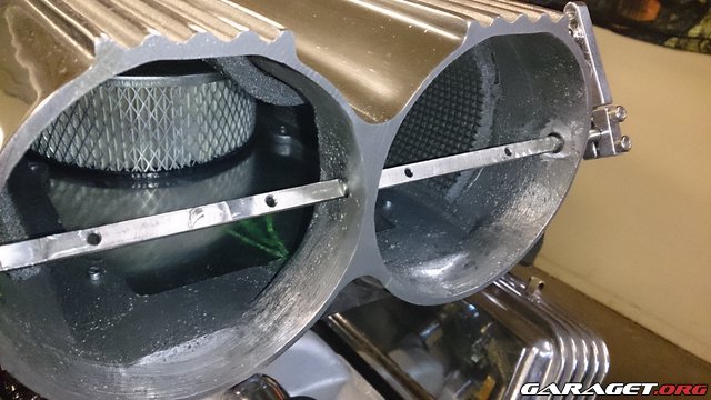

https://www1.garaget.org/gallery/images/191/190643/190643-169bbf01cedb51cf2d471462bc3c1ad7.jpg
Som ni ser fick jag tunna godset lite med en roterande fil och det gick inte borra upp mitthålet då borren inte räckte in
https://www1.garaget.org/gallery/images/191/190643/190643-eccbbb1f1572c0edb12ebeb7d8c8df40.jpg
Satte o-ringar mellan spjällen mot mitten.
https://www1.garaget.org/gallery/images/191/190643/190643-8ab18a4f70f6b14a93223e153c8855ca.jpg
Så där ja monterat och klart, blev en jävla skillnad allt slammer borta. Skitnöjd.

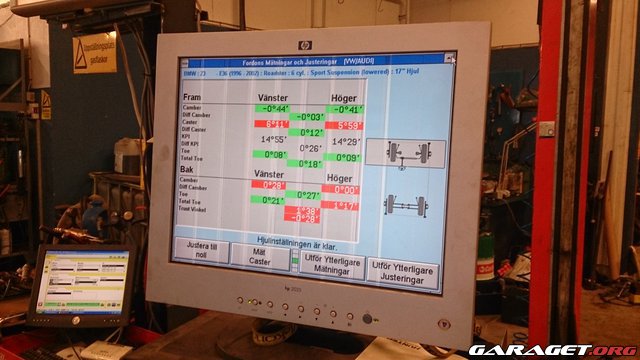

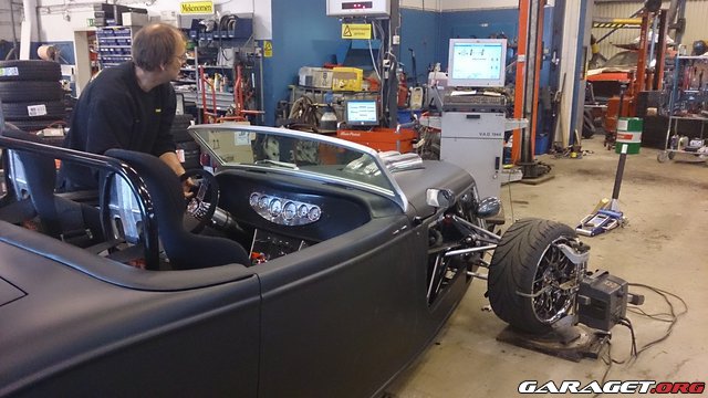

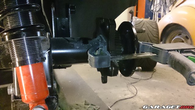

Och så till dagens övningar, efter att ha bjudit 100 man på smörgåstårta på jobbet så kunde eftermiddagen ägnas åt viktigare saker.
https://www1.garaget.org/gallery/images/191/190643/190643-39a44fe8883f0d63399dc14f3ad870ab.jpg
Besök på Smällarens bilverkstad
https://www1.garaget.org/gallery/images/191/190643/190643-959ae35c5b0ef5e01f3dd613b7debc7b.jpg

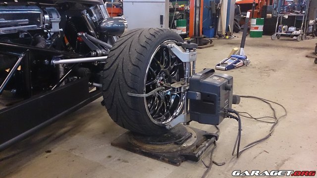

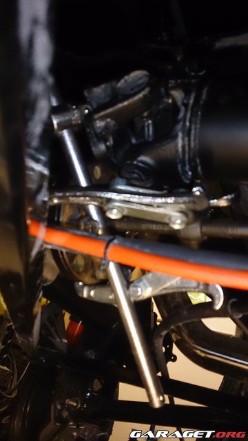

Hjulinställning som ni ser fick jag plocka av skärmarna
https://www1.garaget.org/gallery/images/191/190643/190643-f35113317cdc635eead9f66617ee7e49.jpg
En så här pryttel på alla fyra hjulen. Oh en räcerbil! var kommentaren när han såg framvagnen.
Han kör själv 6-timmarslopp
https://www1.garaget.org/gallery/images/191/190643/190643-57458713ca3cf5c99cb852ec792ea02f.jpg
Tog 2,5 timmar sedan såg det ut så här, vilket är perfekt. Förutom detta konstaterade han att en skiva bak antagligen var skev eller är det flänsen på axeln som är skev, inte mycket men ändå. Axeln kommer ju från en krockad bil så det är ju inte omöjligt. Har ny utväxling och axlar men hade inte tänkt byta förrän efter säsongen, men man får kanske tänka om.

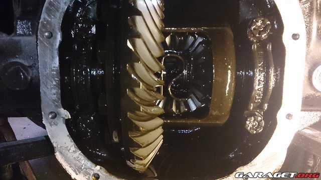

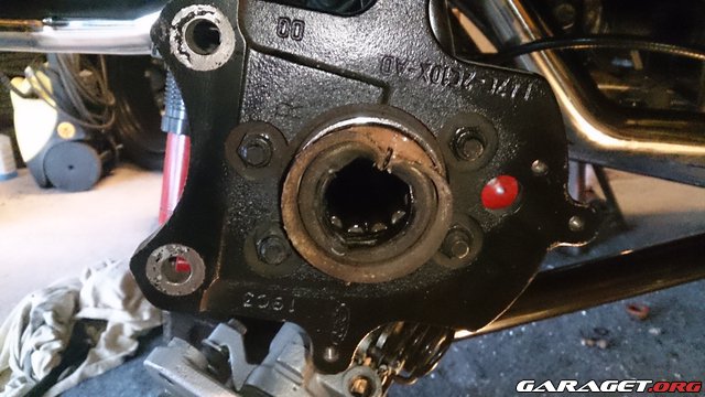

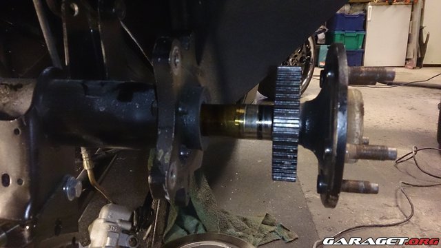

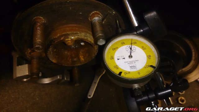

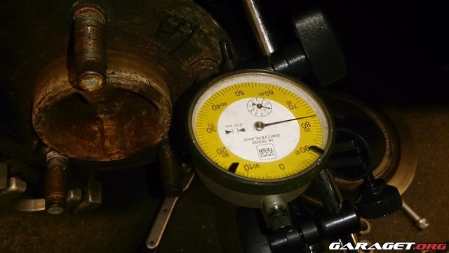

Mycket riktigt hade Smällaren rätt något var fel med ena axelflänsen
https://www1.garaget.org/gallery/images/191/190643/190643-8aea6d4f1b1b8360ab1a04e34244766a.jpg
Kolla lilla visaren och stora visaren
https://www1.garaget.org/gallery/images/191/190643/190643-91617e685e6d63772658ffad12edbb9a.jpg
Över 1mm variation på ett varv. Vad gör man då ? antigen byta drivaxel med befintlig utväxling eller sätta in helt nytt som jag har liggande, mer jobb men ska ju ändå göras förr eller senare så jag bestämde mig för att göra detta nu även om den nog gör att jag får skjuta på besiktningen lite.
https://www1.garaget.org/gallery/images/191/190643/190643-60df9725f1ec4426e523911082bf278d.jpg

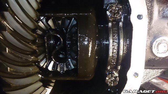

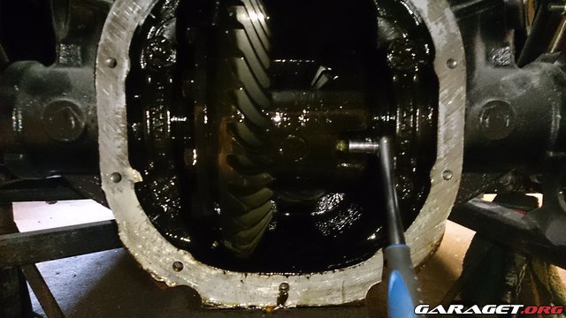

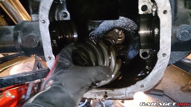

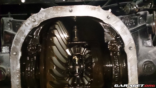

Så här kommer en beskrivning på hur man byter utväxling i en ford 8.8
Börjar med att skruva ut låsskruven som håller låspinnen
https://www1.garaget.org/gallery/images/191/190643/190643-6e0005c082378b62ae85db7820e9d17e.jpg
Och ut med låspinnen, i ovankant.
https://www1.garaget.org/gallery/images/191/190643/190643-449f4ade0f90dfcda0874d128831b2b7.jpg

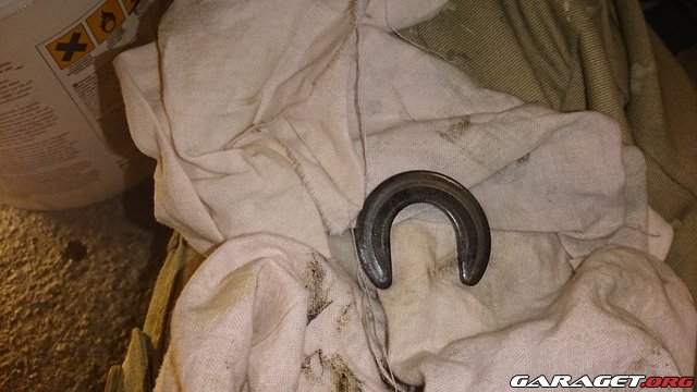

Tryck in axeln, använde snabbtvingar
https://www1.garaget.org/gallery/images/191/190643/190643-2886a036b0157b425e3619c041d0f43f.jpg
Vet inte om ni kan se det men clipset lättar och man kan ta ut det
https://www1.garaget.org/gallery/images/191/190643/190643-ce211cb41244e3b1a98b15792b1e4d61.jpg
Nu förstår ni kanske varför det kallas C-clips
https://www1.garaget.org/gallery/images/191/190643/190643-8facbe9cb06af4dd61f7d017db405560.jpg

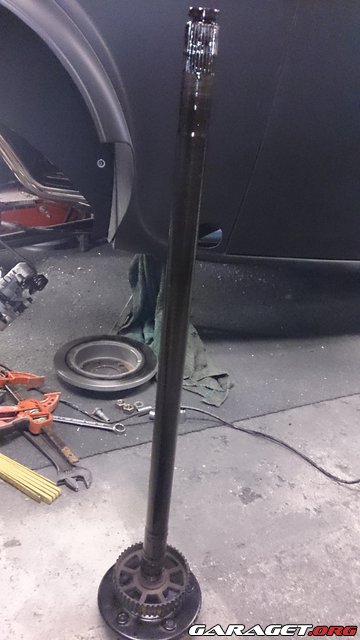

Sedan är det bara att dra ut bakaxeln
https://www1.garaget.org/gallery/images/191/190643/190643-49b5c143e594831bf498b323554daee6.jpg
Och så ser en axel ut
https://www1.garaget.org/gallery/images/191/190643/190643-c3dc92d0f02fbcc6a4055aa841e7badf.jpg

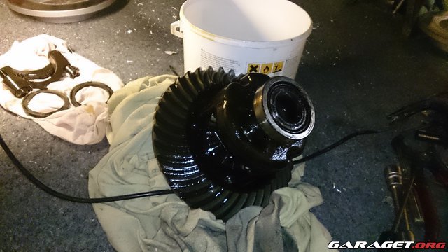

Märk upp överfallen så man vet var dom hör hemma. Sedan är det bara att skruva av dom.
https://www1.garaget.org/gallery/images/191/190643/190643-fc9cadc36b2e761ab708bade1b5a729f.jpg
Ut med diffklumpen
https://www1.garaget.org/gallery/images/191/190643/190643-eea35cf74a362e62b0fd6bcdc1ca837a.jpg
Dra av medbringaren till kardanen
https://www1.garaget.org/gallery/images/191/190643/190643-42fce8169662da8396257e251f767349.jpg
Och ut med piongen
https://www1.garaget.org/gallery/images/191/190643/190643-e1c730d374c1dd096eb7f22236b40351.jpg
Tätningar till axlellager ska av.
Och imorgon drar vi av axellagerna om vi hittar en glidhammare, vilket jag inte hade i verktygslådan.
