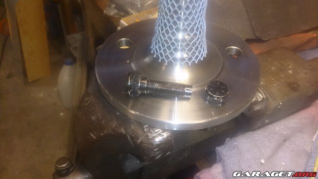

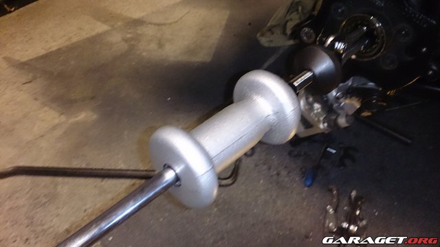

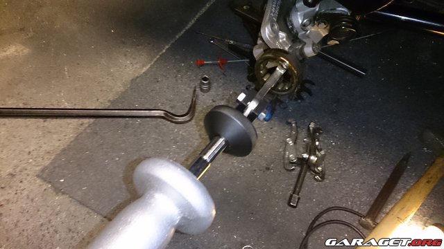

https://www1.garaget.org/gallery/images/191/190643/190643-3d9a6633ab32a739dcd7b2f686e19d00.jpg

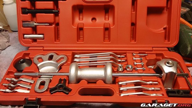

Dagens fynd
https://www1.garaget.org/gallery/images/191/190643/190643-3572f04e76bb8d4d07cd43ee1920a4ed.jpg
In med den i lagret
https://www1.garaget.org/gallery/images/191/190643/190643-37e2fde84fd08ba739985a916b3be3d1.jpg
Och med rejält våld så poppade lagret ut
https://www1.garaget.org/gallery/images/191/190643/190643-b6012eebda1dfb0ed095a9c304fc4543.jpg
Då är det ju bara i med dom nya pryttlarna, men det får bli en annan dag eftersom det är kalas i eftermiddag.

Lika bra att inte snåla när man ändå ska köpa verktygssatser smile

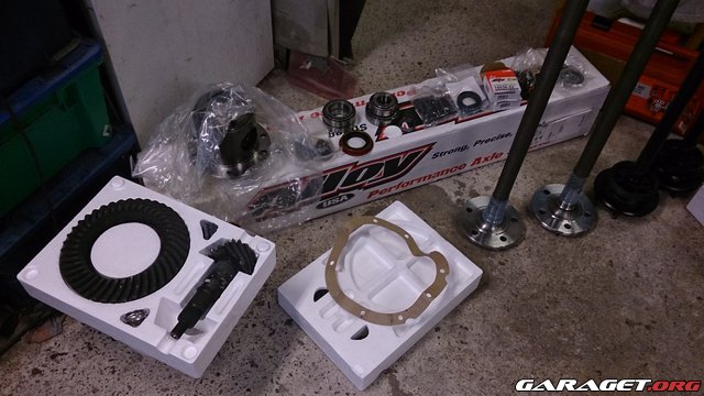

Ser ut som att de står två nya drivaxlar där wink

Yep allt blir nytt, byter även till Detroit true locker och 4.10 i utväxling och axlarna är lite biffigare än original.

Ja om det är "lagomt" vet jag inte riktigt när man får en spis med lite pulver i bör den ju ha högre topphastighet än de flesta Supersportbilar, men  det krävs ju oxå lite guts för att våga detta.
Bakaxelprojektet fortgår nu med montering av nya pryttlar.

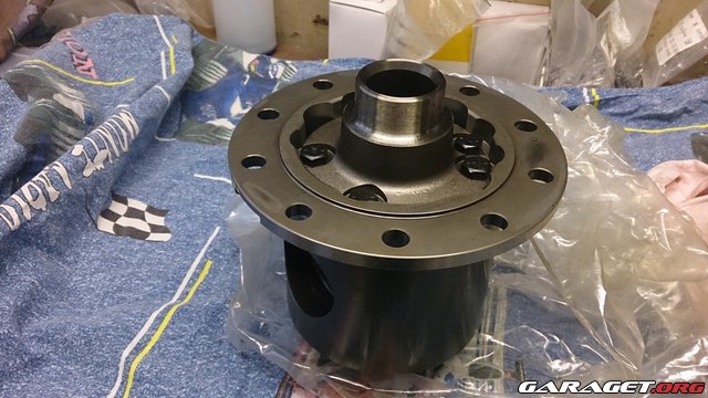

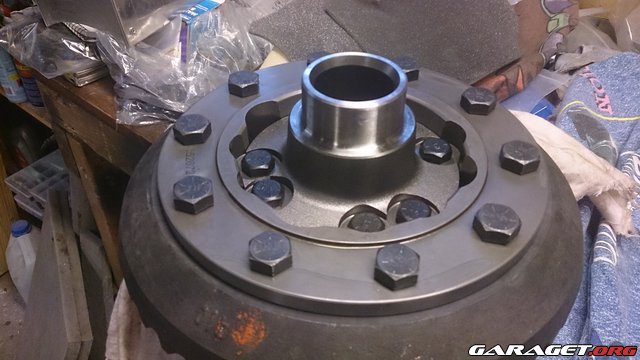

https://www1.garaget.org/gallery/images/191/190643/190643-c6d4d223cbbb0f2855d4e78c3222000c.jpg
Här har vi den nya diffklumpen, Detroit True Lock från Eaton, dvs en Thorsen diff(googla).
https://www1.garaget.org/gallery/images/191/190643/190643-768f8092fa1acb2145d8ae940b293b08.jpg
På med nya drev 4.10

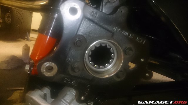

https://www1.garaget.org/gallery/images/191/190643/190643-0ebb12b15da04af10b275edadba5c0a6.jpg

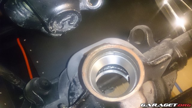

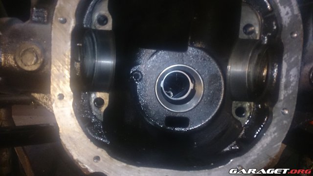

Och in med nya lagerbanor i diff-huset
https://www1.garaget.org/gallery/images/191/190643/190643-f16fe28687d796eecb6f9db2441ffcd0.jpg
I bägge ändar
https://www1.garaget.org/gallery/images/191/190643/190643-ef1acc22c9fdfb099389ce3ca1b51cd4.jpg
Och nya drivaxellager
https://www1.garaget.org/gallery/images/191/190643/190643-ee639cf8e3c44c4a99ffe272b3bc7fd2.jpg
Driva i nya hjulbultar

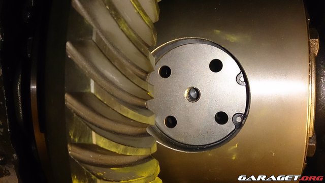

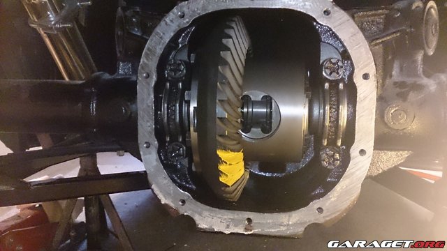

I med piong och diffklump. Shimsa in rätt spel, ca 0,2 mm tog lite(en hel jävla kväll) tid då den nya klumpen inte hade samma mått som den gamla
https://www1.garaget.org/gallery/images/191/190643/190643-1b702fede26d13e82ca938c08a33d3e9.jpg

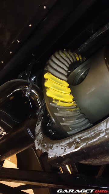

Och kontroll av "Tooth Pattern" och här hade jag lite tur(eller är ja jävligt skicklig) då det såg bra ut direkt.
Förhoppningsvis kan jag slutföra detta lilla projekt imorgon kväll.

Blev ialla fall klar med bakaxeln ikväll

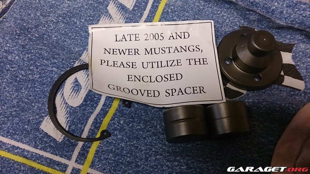

https://www1.garaget.org/gallery/images/191/190643/190643-3e4e339df2ed1922124790c8de376cf3.jpg
Istallet för den fjäder som låser C-clipsen på originaldiffen så är här en distans man sätter in mellan axlarna och sedan låser man distansen med pryttlen till höger och denna låses i sin tur med spårringen till vänster
https://www1.garaget.org/gallery/images/191/190643/190643-19ac46f6fe366cb5667d41eed5971621.jpg
Ser ut så här när det är monterat

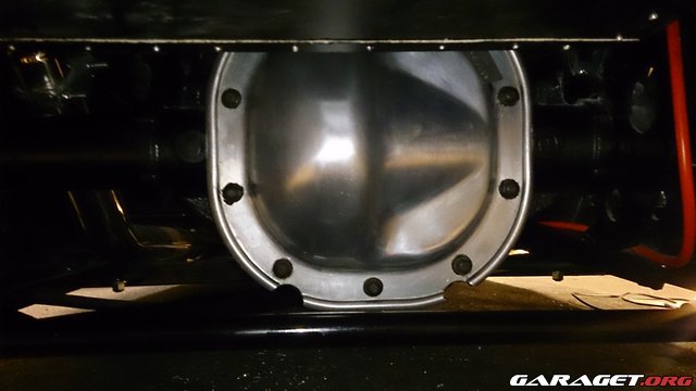

https://www1.garaget.org/gallery/images/191/190643/190643-2926818ed1d3293024d5713a87ac9209.jpg
På med kåpan igen och fyll med knappt 2 liter syntetisk olja 75-120 vilket inte är det lättaste då pluggen sitter jävligt till och inte är speciellt stor.
I alla fall så blev det klart och den stå på hjul igen, så nu får man kanske ta tag i armstödet cool
