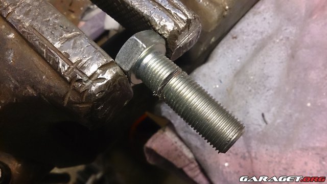

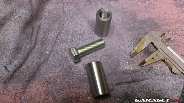

Idag gör vi reklam för STINSEN i Perstorp som hade M16 fingänga, lite långa men
https://www1.garaget.org/gallery/images/191/190643/190643-9f19174c11b18f08b1e8d059fa35d5b1.jpg
Distanser och bult som var 50 mm lång. Jag la skjutmåttet där bara för att ni ska tro att det är ett seriöst bygge, i verkligheten höftar jag mest
https://www1.garaget.org/gallery/images/191/190643/190643-8b3c6a409649a3a47c9fb95bdce33d9a.jpg
Bågfil är ett underskattat verktyg

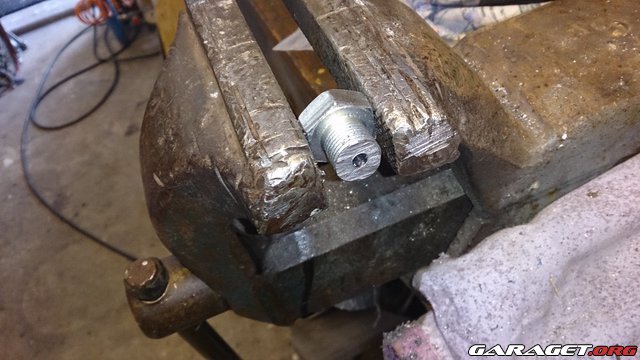

Borra 25 mm i en bult med handhållen borrmaskin kan vara tålamodskrävande, men det är bra att utmana sina begränsningar ibland. Började med 5 mm sedan 8 mm och slutligen 10 mm för att kunna dra kablarna igenom dessa

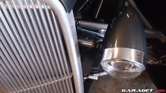

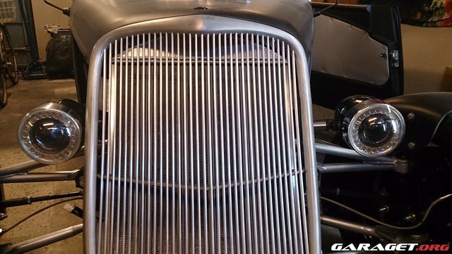

Lite skillnad. Då har vi fixat denna anmärkningen i protokollet och även den andra som var lite glapp i styrningen, jag spände alla skruvar i alla knutar så var det borta. Då märkte jag även att rattmuttern inte var spänd(inte lätt att komma ihåg allt)
