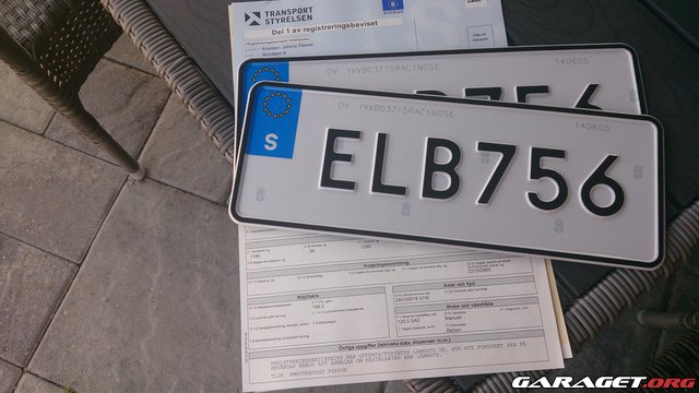

Det här trevliga kuveret och paketet låg i posten idag.
https://www1.garaget.org/gallery/images/191/190643/190643-d34e2b7beae0f87e354f766797e838bd.jpg
Undrar vad det kan vara?
https://www1.garaget.org/gallery/images/191/190643/190643-0c630f9d77c5e8be52e91f8f5a8632a5.jpg
Registreringsbevis och skyltar

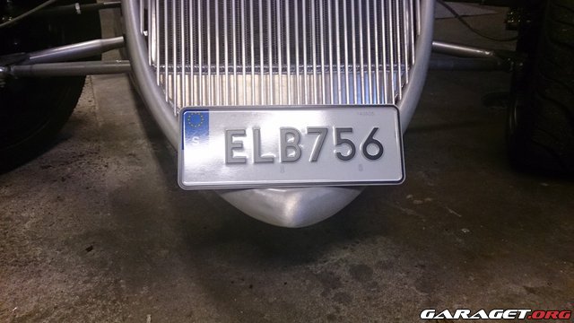

https://www1.garaget.org/gallery/images/191/190643/190643-f49ae5078ce9864b7960df19d7bc745f.jpg

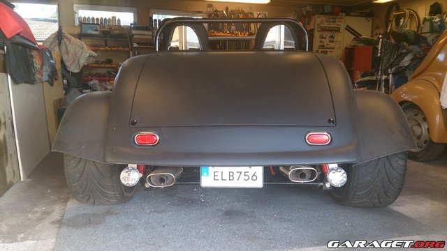

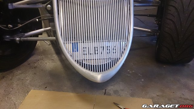

Och var sätter man den här då?
https://www1.garaget.org/gallery/images/191/190643/190643-abc3f7be93781b681b088dee5f5b08c9.jpg
Fick bli här, undrar om det kan bli föremål för diskusion?
https://www1.garaget.org/gallery/images/191/190643/190643-4eb1d518da6bd1577e801b4e2d4ff2fd.jpg
Plåt bak sitter som gjuten. Som ni ser fick jag små plåtar både fram och bak, vilket jag argumenterade för med besiktningsmannen. Får se om jag orkar tvätta bilen imorgon och ta den på en tur på byn.

fyfan vad nya regskyltarna är fula jämfört emot dom gamla sad
1 423 Inlägg
10 juni 2014
#1343
Ja därför får man ju gömma dom så gott det går lol

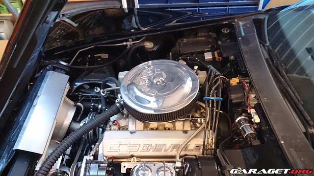

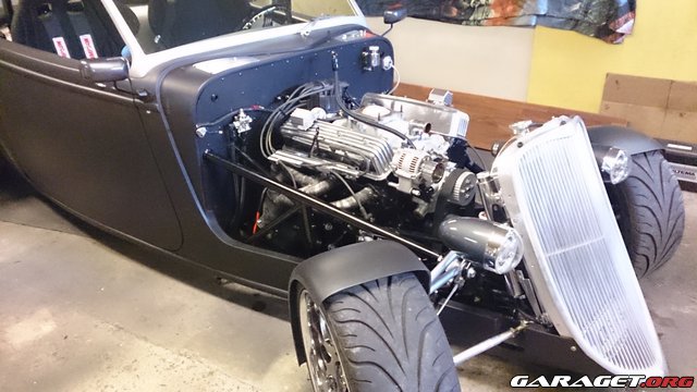

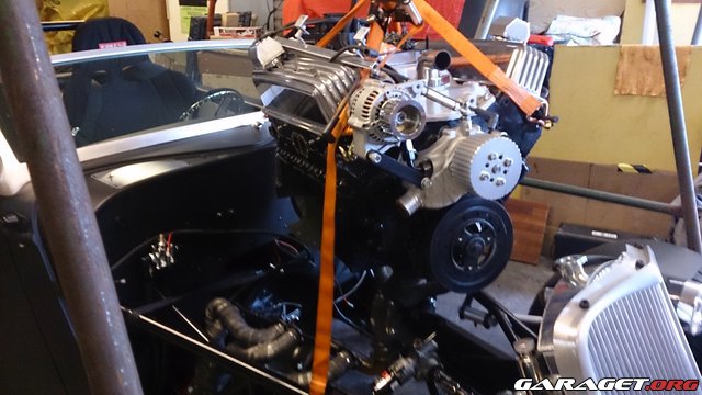

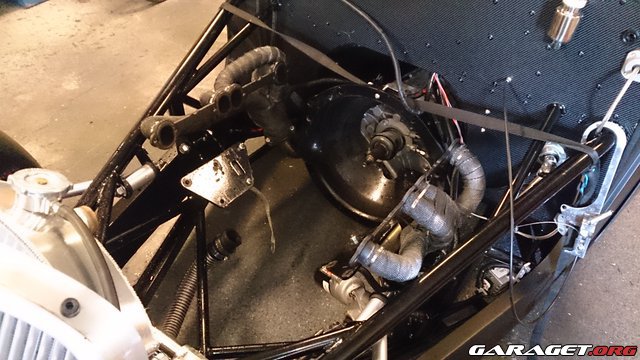

Ja då har man vatt ute på långtur med bilen, dvs till Klippan och tillbaka cool
Funkar hur bra som helst förutom att det är jävligt blåsigt i en öppen bil big_smile, och effekten lämnar övrigt att önska. Så det är bara att bita ihop och ta tag i detta.
https://www1.garaget.org/gallery/images/191/190643/190643-2282a258a31c939db6a5e890e726c919.jpg
Av med förgasare och lite annat smått och gott
https://www1.garaget.org/gallery/images/191/190643/190643-f80244c8a7180b4f8185ef55b2e5be71.jpg

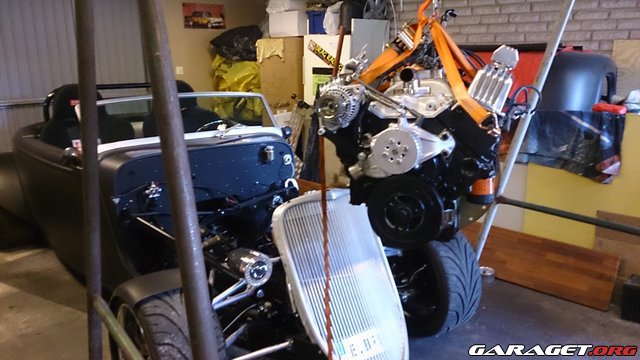

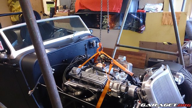

Och så kopplar i lyften
https://www1.garaget.org/gallery/images/191/190643/190643-34760f5e0692da3a334d5d3d204c19b4.jpg
And up she goes

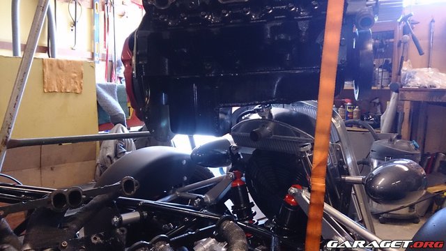

https://www1.garaget.org/gallery/images/191/190643/190643-797fe5dd166b7c4bc00680b8891d2064.jpg
Lite strul att komma över grillen
https://www1.garaget.org/gallery/images/191/190643/190643-8780f9added6f57ea3066dd36b173bda.jpg
Men det fungerade med lite lagom våld
https://www1.garaget.org/gallery/images/191/190643/190643-a96e2065af189798ca47fcca71448bcd.jpg
Och så på stödet i väntan på ett nytt motorutrymme
https://www1.garaget.org/gallery/images/191/190643/190643-7148e5b8cb50ef6531a29d2bacb77fe7.jpg
Tog 4 timmar till den hängde på motorstödet och då han jag oxå fika.
Nu få vi fylla hålet med något roligare. :cool

Undrar vad det kommer istället..... ingen snäll maskin kan jag tänka mig. Väntar med spänning.
645 Inlägg
23 juni 2014
#1346
Riktigt grymt bygge!Du kanske har skrivit vad du hade slängt i för typ av v8 vad blir det nu tro? wink

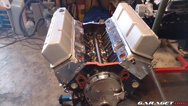

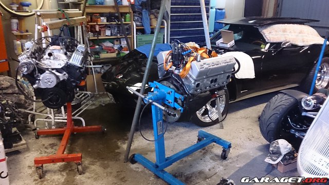

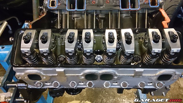

Found a donor car big_smile
https://www1.garaget.org/gallery/images/191/190643/190643-cd076052d28cfc8296815fc414485f03.jpg
Den här lilla rackaren plundrar vi på lite godis
https://www1.garaget.org/gallery/images/191/190643/190643-a0c6808b871a9113b0e8e405228939c3.jpg
En 383 med alutoppar(inga avancerade) får stå till tjänst resten av säsongen.
https://www1.garaget.org/gallery/images/191/190643/190643-fce0754988e756591c377e36bf560c77.jpg
Plockade ur stiften, den har gått rätt fett, minst sagt. DE som meckat med Corvette vet att det är inte det enklaste att plocka ur motorn, så här pratar vi inte om 4 timmar utan snarare 16 timmar. Trångt, trångt och jävligt bökigt, man står som en påse nötter när man försöker komma till. Nya tag imorgon

Racingse skrev:
Blir inget extremt, men förhoppningsvis något som trycker på lite mer.
http://www1.garaget.org/gallery/images/191/190643/190643-cd076052d28cfc8296815fc414485f03.jpg
http://www1.garaget.org/gallery/images/191/190643/190643-a0c6808b871a9113b0e8e405228939c3.jpg
http://www1.garaget.org/gallery/images/191/190643/190643-fce0754988e756591c377e36bf560c77.jpg
Inget extremt?hmm nu  snackar vi 450 hk med mkt vrid visst?wink

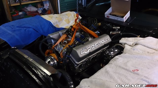

https://www1.garaget.org/gallery/images/191/190643/190643-909e0e724b006aa33c4c68c43a06b1e1.jpg
Efter ett oändligt svärarande, skavda knogar och gymnastika övningar i den högre skolan gick det att lyfta den.

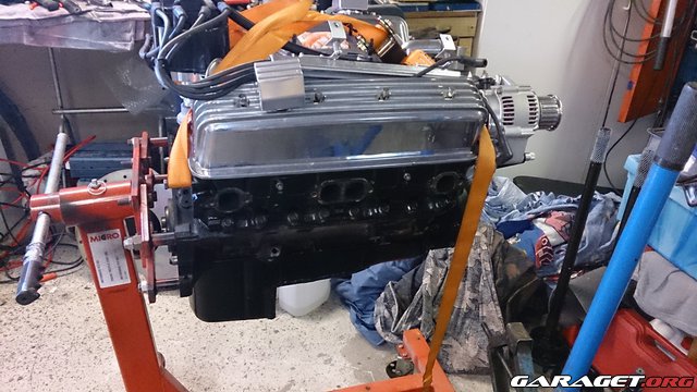

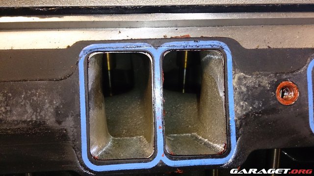

Av med diverse bråte, tänkte att jag skulle göra en liten hjärttranplantation när den ändå var ute

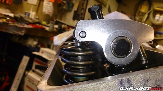

https://www1.garaget.org/gallery/images/191/190643/190643-63781a43ab0eb57e0ed1a0a167c6a254.jpg
Hade inte ett minne av att det var Brodix toppar på den, man börjar bli gammal. Dom här verkar ju vara rätt så hälsosamma för andningen lol
https://www1.garaget.org/gallery/images/191/190643/190643-7e09df52373f2a8d60b000ad483359f3.jpg
Hyfsade insugskanaler
https://www1.garaget.org/gallery/images/191/190643/190643-d5428959b1cb159c42f3b8ed55b3ef04.jpg

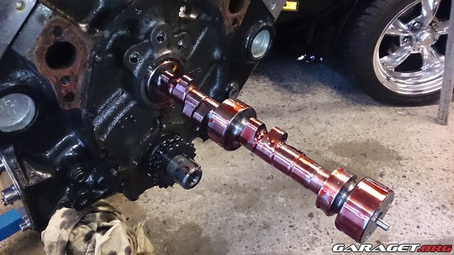

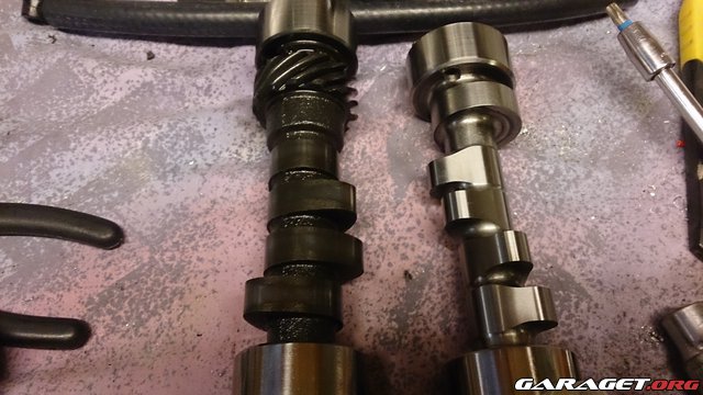

Den här har legat och väntat i många år
https://www1.garaget.org/gallery/images/191/190643/190643-a554a332b3ce8391f73513c460016ee8.jpg

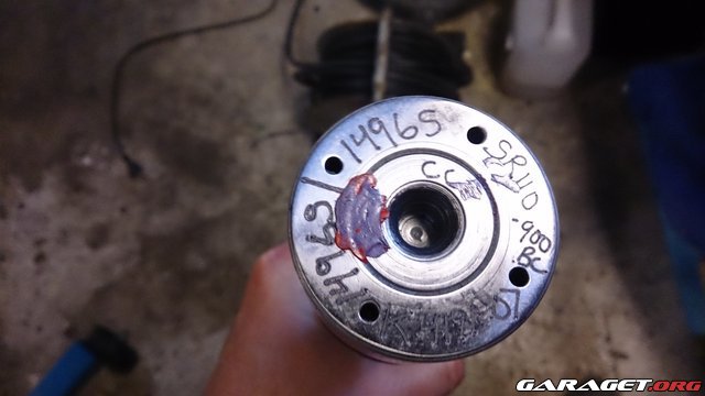

En specialare som jag beställde för många år sedan, men den levererades efter jag fått ihop bilen, så den har blivit liggande tills nu. Mekanisk rulle med 0,9 bas för att den ska gå fritt i en stroker motor
https://www1.garaget.org/gallery/images/191/190643/190643-6dce25ead3a1074bfd295da479628379.jpg
Ska bli spännande och se vad den ger
https://www1.garaget.org/gallery/images/191/190643/190643-cfefb058162170b234bdd9becc50cc59.jpg
Och i med rullen
https://www1.garaget.org/gallery/images/191/190643/190643-11acfefa18ff63a5a92408d81c81e336.jpg
Men det här funkade ju inte, stötstänger blir för korta med den mindre diametern på kammen. Vad gör jag nu?

Jag kan tyvärr inte svara på din fråga. Men OJ vilka bilar du har. Det måste vara ganska harmoniskt att kunna gå ut i sitt garage och veta att dessa bilar är bara mina. En dröm som jag också hoppas uppnå i framtiden.

enkel lösning byt till längre stänger wink
9 167 Inlägg
25 juni 2014
#1359
Haha, precis min tanke med du! Kan väl inte va så svårt? wink

Putteliten skrev:
Kanske lite svårt med leveransen på någon dag sådär. Inte direkt hyllskramlare på mekonomen ju.
