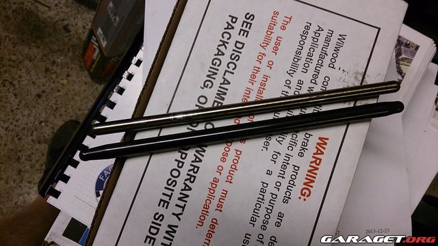

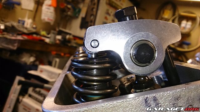

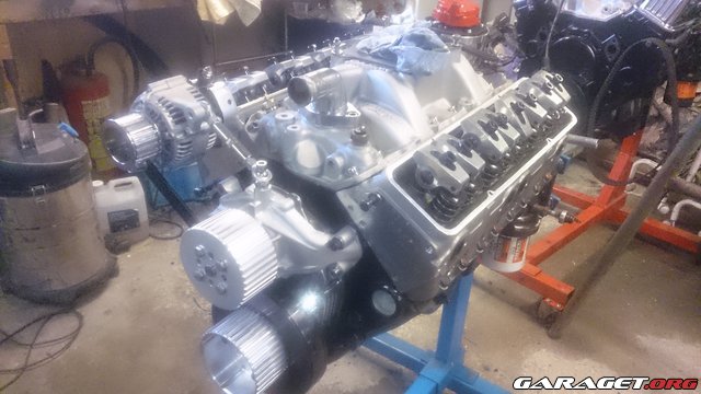

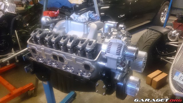

Fick rota lite i mina gömmor från min dragracingtid och visst jävlar fanns där längre stötstänger smile
https://www1.garaget.org/gallery/images/191/190643/190643-d9a6fcf86685abcb2bc69225d57de4a0.jpg
Längre och tjockare, ibland har man en jävla röta. När jag sålt min dragracingbil så försökte jag sälja allt annat oxå och det mesta blev sålt men inte dessa då de var av så ovanlig längd att ingen hade användning för dem.
https://www1.garaget.org/gallery/images/191/190643/190643-9d362ba9fbbee96e746bd24ba6580602.jpg

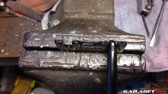

De gick dock inte in i guidsen, men en omgång med roterande filen gjorde underverk.
https://www1.garaget.org/gallery/images/191/190643/190643-3bf22d82e66acb3b96ad2c1ad9de8aeb.jpg
Blev fan så mycket bättre
https://www1.garaget.org/gallery/images/191/190643/190643-f1c563598e5a7e2401f32b31a1a5da40.jpg

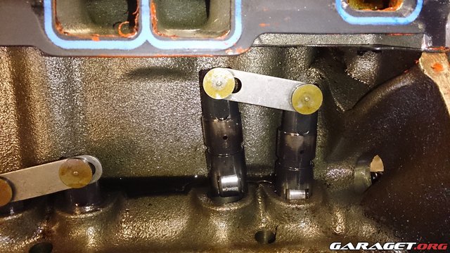

Mekaniska rulllyftare
https://www1.garaget.org/gallery/images/191/190643/190643-a2a2f163c88e8b60de7dc161668c2a64.jpg
8 timmar senare. Vet inte hur jag lyckades få till bilden, men det är väl så att det lyser om en bra motor lol
https://www1.garaget.org/gallery/images/191/190643/190643-bc25b171660d432d8c8539428d281507.jpg
Imorgon sätter vi ventilspelen sedan är det bara att skyffla ner den i rodden.

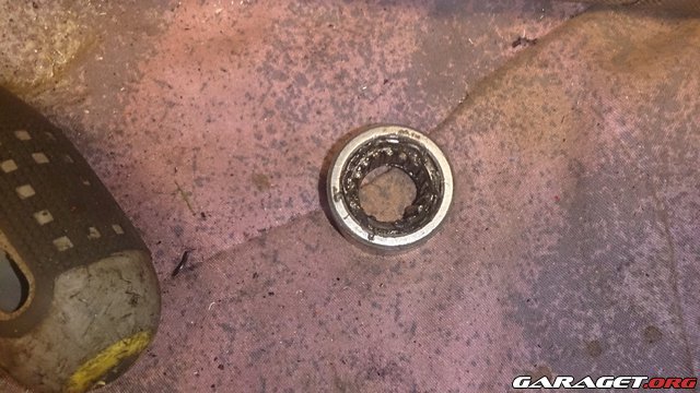

Nu tog lyckan slut:( saknar stödlager i vevaxel för ingående axel på växellåda, var i helvete kan jag få tag i det i skåne? Och vad heter detta lager egentligen?
Senast redigerat av Racingse (26 juni 2014)

Har du inte Sverull där i krokarna? Säkert ett std lager dem har på hyllan.
http://www1.garaget.org/gallery/images/191/190643/190643-d9a6fcf86685abcb2bc69225d57de4a0.jpg
http://www1.garaget.org/gallery/images/191/190643/190643-9d362ba9fbbee96e746bd24ba6580602.jpg
http://www1.garaget.org/gallery/images/191/190643/190643-3bf22d82e66acb3b96ad2c1ad9de8aeb.jpg
http://www1.garaget.org/gallery/images/191/190643/190643-f1c563598e5a7e2401f32b31a1a5da40.jpg
http://www1.garaget.org/gallery/images/191/190643/190643-a2a2f163c88e8b60de7dc161668c2a64.jpg
http://www1.garaget.org/gallery/images/191/190643/190643-bc25b171660d432d8c8539428d281507.jpg
Ryck ur de ur andra motorn då?
Jo jag provade det, men detsatt så inåthelvete så det blev skador på det när jag fick ut det.
Sverull???

Sverull säljer lager. Kolla Sverull.se var närmaste är.
Prova pumpa ut lagret med fett. Nippel och något gummi så du får tätt sedan pumpa.
Oki finns i Malmö, ringer imorgon och kollar.

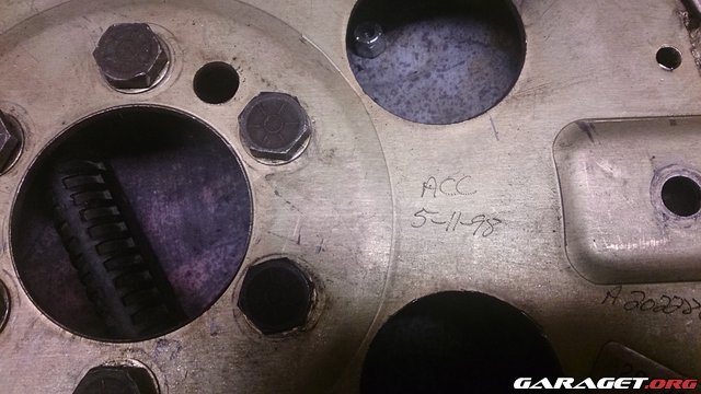

Tyckte att jag hade ett jävla flyt fram till detta hände, tittade noga på lagret och egentligen är det bara stålringen som stöttar rullarna som blev lite bockad, går kanske att rädda det om jag har tur, men ett nytt hade ju varit optimalt.
https://www1.garaget.org/gallery/images/191/190643/190643-05e7971e98b95274ae18346de1fca404.jpg
Här har vi en bild på fanskapet
https://www1.garaget.org/gallery/images/191/190643/190643-352e4c9f93bebb18c98887cd8dc622d6.jpg
Såg på flexplattan när jag plockade av den för att sätta dit svänghjulet att den var märkt med 98, så det var ett tag sedan jag rotade i den sist
https://www1.garaget.org/gallery/images/191/190643/190643-c39c81320da8605785a9184b91e23196.jpg

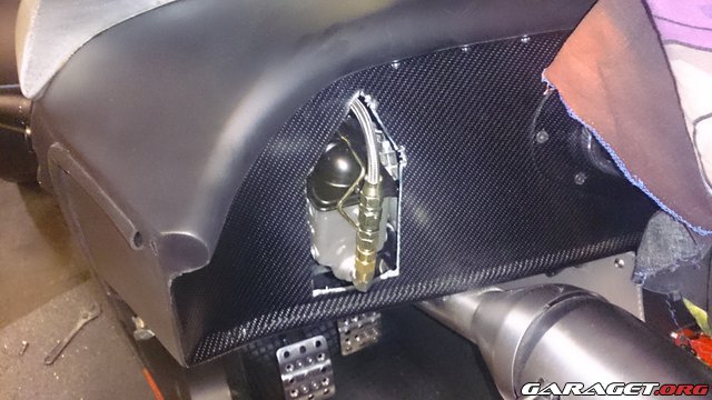

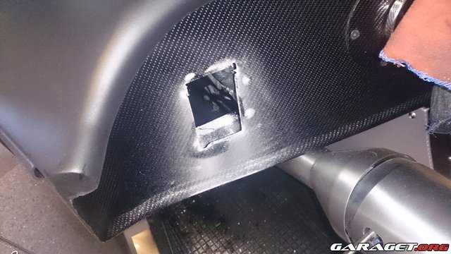

Sedan tog jag upp ett titthål i intrumentbrädan
https://www1.garaget.org/gallery/images/191/190643/190643-1d91a1b67e0a9c255a3ba4516e1f6493.jpg

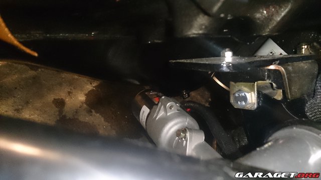

För att den här rackaren skulle få plats. 7/8 kopplingscylinder, hade problem med att 3/4 precis räckte till, fick ha pedalen långt upp för att det skulle räcka till, speciellt när backen skulle i, får väl göra någon slags kåpa över så det ser lite snyggare ut.
https://www1.garaget.org/gallery/images/191/190643/190643-f03a079eed84c7949dcf9f94cb2fd028.jpg
Och så har vi nästa problem, styrservomotorn tar i tråget. Bara att borra tre nya hål så den kan vridas lite neråt.

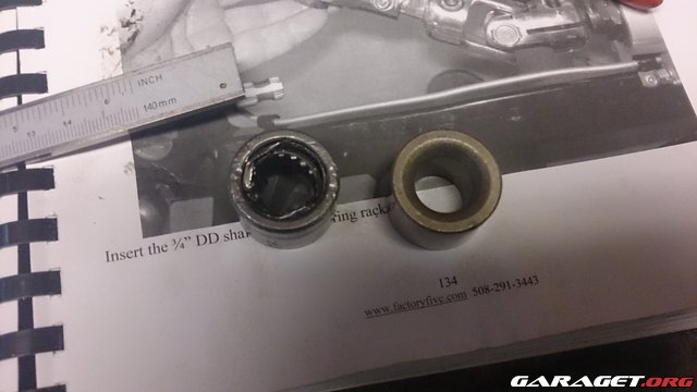

Lagret gick inte att rädda, men hittade bussning hos AH Performance i Östra Karup, egentligen hade han inga lösa men öppnade ett kopplingskit och tog en där. Skittrevlig kille Anders, handla gärna där.
https://www1.garaget.org/gallery/images/191/190643/190643-5d932036043596a6ef60ce12e2b44119.jpg
Som ni ser blev det bara skrot av det gamla lagret.
https://www1.garaget.org/gallery/images/191/190643/190643-66a8163663b2473a02bc8cf1f203d5b7.jpg
Fick ihop bilen sent ikväll, startade direkt. Satte tändningen på 12 gr som grundinställning. Ingen provkörning hans med. Huven gick inte på då detta insug bygger lite mer och ville inte kapa mer i huven, så det får bli körning utan huv imorgon.
Känns lite sådär att inte ha provkört på väg innan morgondagens äventyr, men va fan det fixar sig nog lol eller inte sad Återkommer med rapport imorgon kväll,
