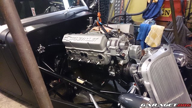

Var ute i garaget igår kväll några timmar.
https://www1.garaget.org/gallery/images/191/190643/190643-85402dcda02f4e16d4cd29dd401d8220.jpg

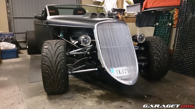

Så här har den stått sedan Knutstorp
https://www1.garaget.org/gallery/images/191/190643/190643-8c11978e22b78a4eebc77bb00d9222ac.jpg

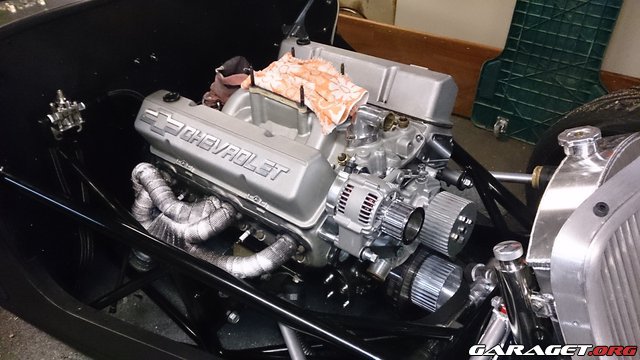

Motorn ska tillbaka i Corvetten så att den kan köras över till annan förvaringsplats

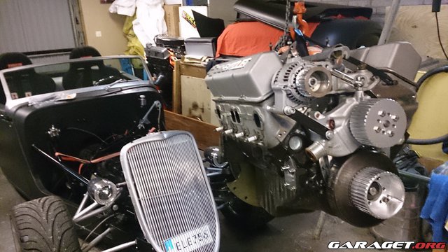

Tar knappt 2 timmar att lossa allt och lyfta. Keep it simple

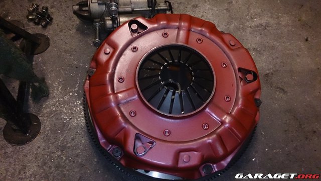

Av med koppling, i Corvetten kör vi automat

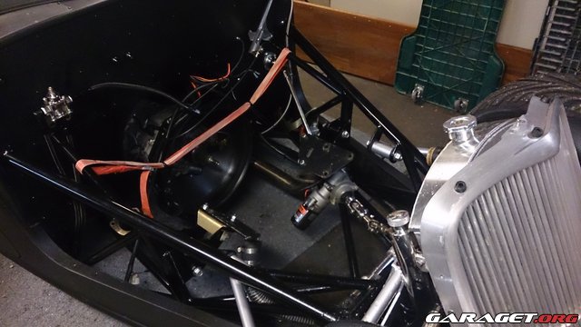

https://www1.garaget.org/gallery/images/191/190643/190643-efa29a6bce8fce877f39db5da5b74434.jpg
Då är frågan vad vi ska fylla hålet med???
Förslag tages tacksamt emot.
