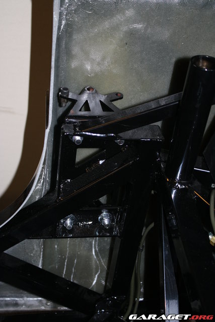

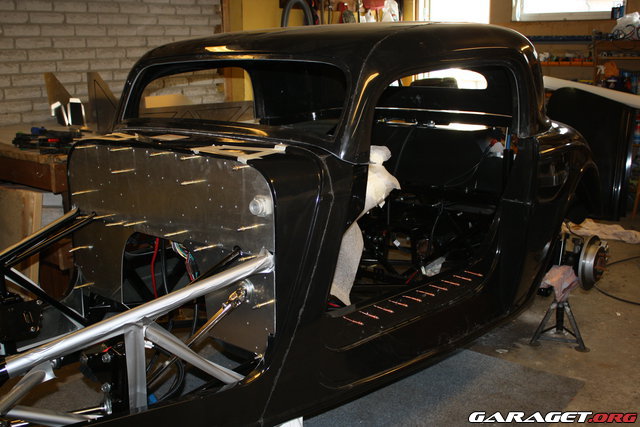

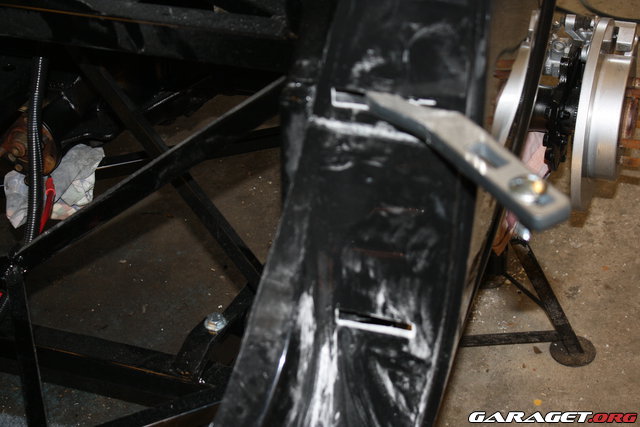

Bakre fäste för karossen
https://www1.garaget.org/gallery/images/191/190643/190643-0157b2b599db1ee47a082607eab97ec6.jpg
Karossfästen i sparklåda
https://www1.garaget.org/gallery/images/191/190643/190643-c0e9869c21435a417f73ed7dccda1743.jpg
Och främre fästen i överkant på torped vägg
https://www1.garaget.org/gallery/images/191/190643/190643-54b1a5dc99dd40fe890e78a0e58a41b0.jpg
Fästen för dörrarna, det är ju suicide doors på den.

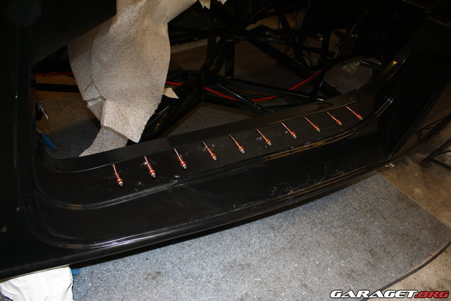

https://www1.garaget.org/gallery/images/191/190643/190643-a9ac094284ca1164c9fbb78ca8c7fee1.jpg

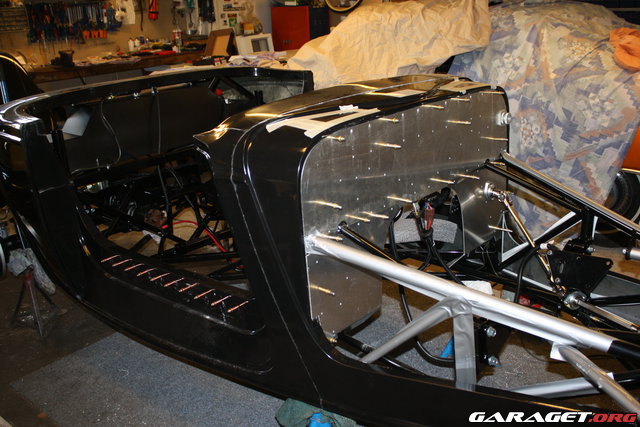

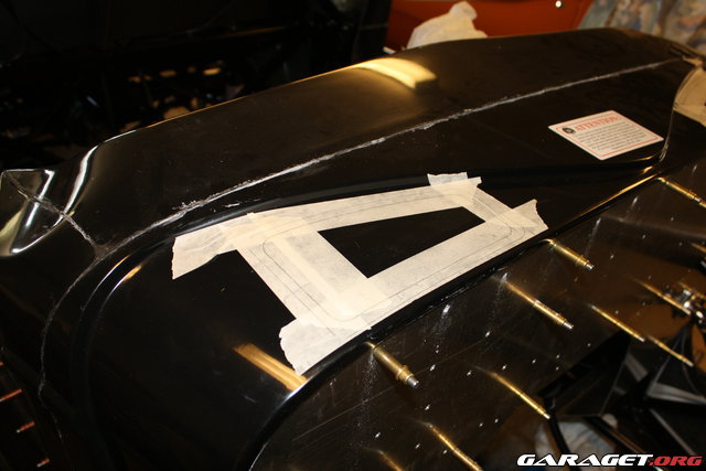

Uppmärkt för håltagning, här kommer sitta aluplåtar över dessa hål.
https://www1.garaget.org/gallery/images/191/190643/190643-1bc579298a6e8ce740a14c5b81d3fa7b.jpg

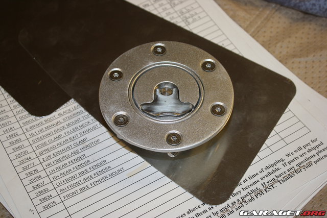

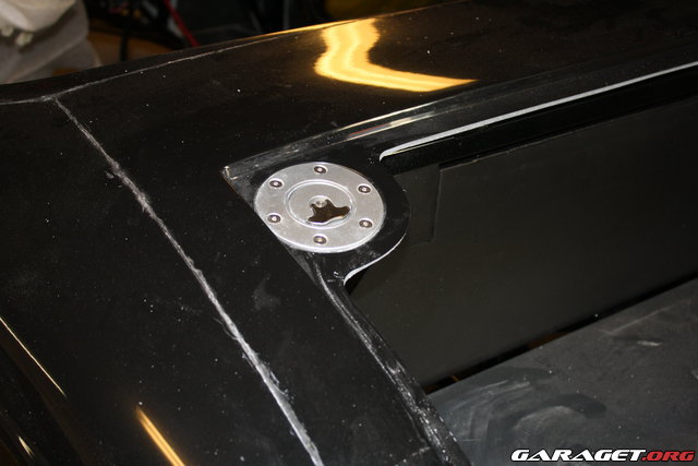

här ser ni aluplåtarna och tanklocket
https://www1.garaget.org/gallery/images/191/190643/190643-4489ad92ff32a15e310c45688e59bbb4.jpg
Locket sitter i bagageluckan, hade röta då jag hade en hålsåg som passade exakt.

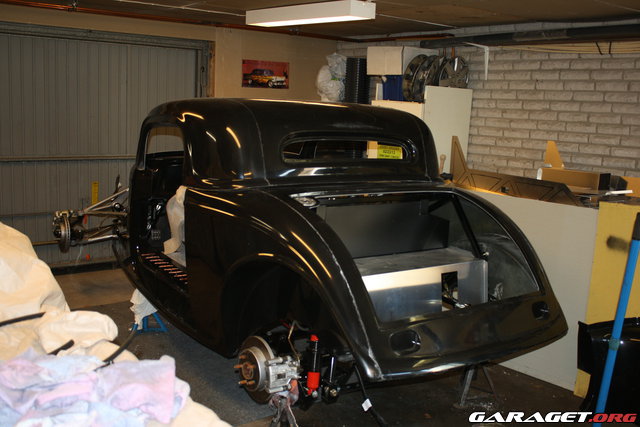

https://www1.garaget.org/gallery/images/191/190643/190643-34a545e53d5c8418f138ce5ecaaa6006.jpg
Jadå, ser inte helt fel ut.

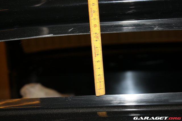

Inte mycket till utsikt bakåt, å andra sidan är det inte tänkt att det ska dyka upp så mycket som kommer bakifrån wink

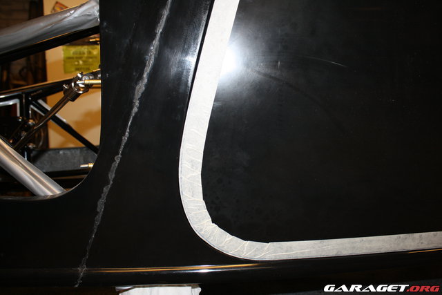

Gångjärn till döör
https://www1.garaget.org/gallery/images/191/190643/190643-bcf1a733b7f8633622b2fdfc2a28b8d9.jpg

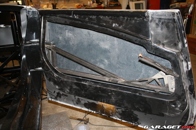

Rätt mycket att "avverka" på dörrarna så att man fick rätt avstånd på dörrspringan
https://www1.garaget.org/gallery/images/191/190643/190643-f192584e156082db036f78a2b8ae3228.jpg
Efter många timmar fick man dit den provisoriskt, har ytterligare ett antal timmar att justera in den.
https://www1.garaget.org/gallery/images/191/190643/190643-3d52df166bf2b5a10a9b1c5bb999d096.jpg
Så sitter dörren där, har dock en del trimning att göra innan det är hundra.

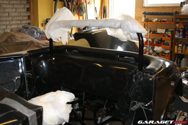

Då hade man "klämdag" idag och passade naturligtvis på att tillbringa lite tid i garaget.
Båge och kåpa bakom stolarna var dagens uppgift.

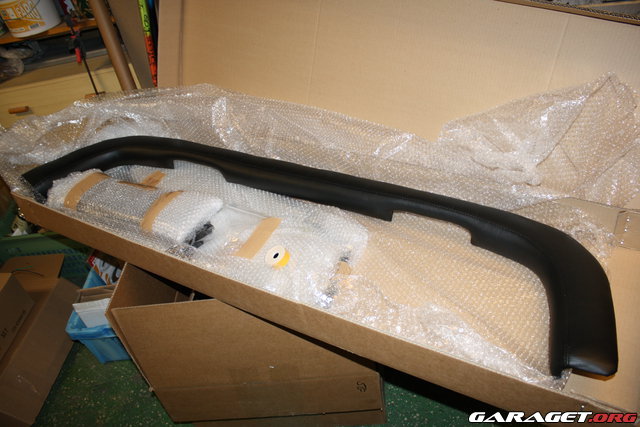

https://www1.garaget.org/gallery/images/191/190643/190643-84931cfb2e8c096902e3137df9ccfea0.jpg

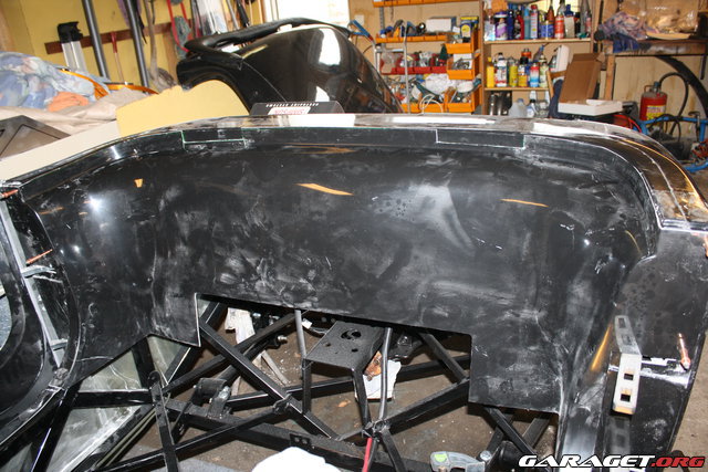

Det här är en klädselbit som ska stitta i bakkant på sittbrunnen, ni förstår efter ytterligare några bilder
https://www1.garaget.org/gallery/images/191/190643/190643-ee155f9a1d9ac00f7da6474284db8824.jpg

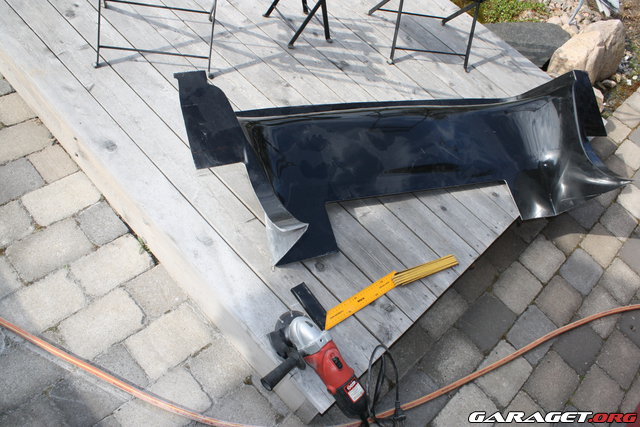

Denna glasfibergrunka ska sitta bakom stolarna och täta mot bakre delen på bilen.
Alla glasfiberdelar är grovt tillskärda och man får lägga rätt mycket tid på att "trimma" dom. Vinkelslip med betongklinga är suveränt att använda.
https://www1.garaget.org/gallery/images/191/190643/190643-bd0b8f025a7b67355cc19abcf3837411.jpg
Så här ska den sitta

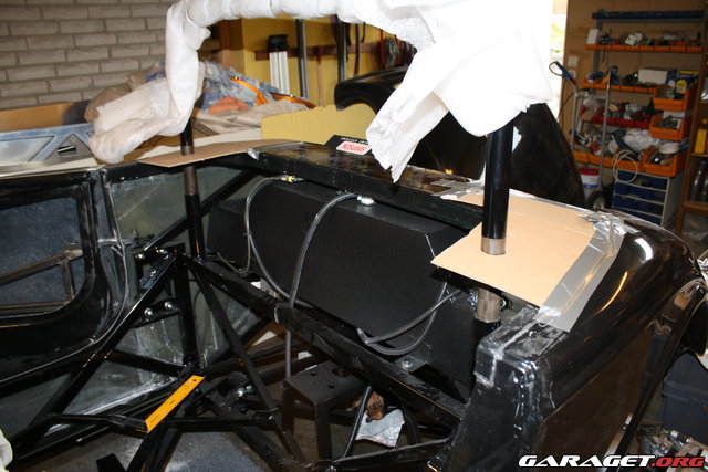

https://www1.garaget.org/gallery/images/191/190643/190643-dbe72ed46020c59eb0fece801dd2576b.jpg
Bågen ska dit, kommer sitta i två olika höjder beroende om man kör med tak eller utan.

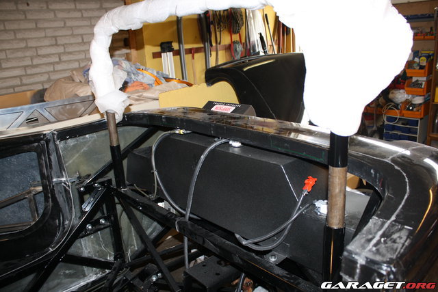

https://www1.garaget.org/gallery/images/191/190643/190643-9c449a2e418c2c23548135c38c9d8511.jpg
Mallar får kapning i glasfiberdelen
https://www1.garaget.org/gallery/images/191/190643/190643-dbc36aecfc5234568453877083a5df4f.jpg
Då satt den där

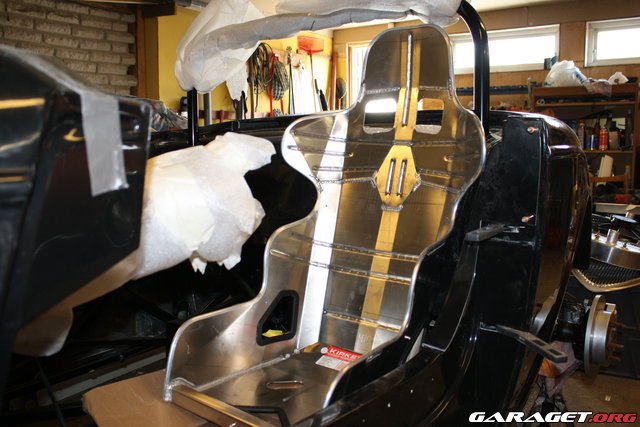

https://www1.garaget.org/gallery/images/191/190643/190643-0f91791dc6102593d0ed5892efc7974d.jpg
Då var man tvungen att provsitta, det gjorde inte ont.
