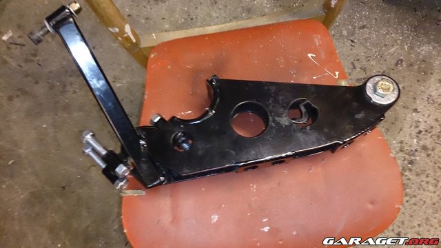

Det stag som förhindrar att bakaxeln roterar och man ställer piong vinkeln med har "försvunnit" = jag har inte spännt kontramuttrar tillräckligt. Så bakaxeln hade roterat tills stödämpare tog emot. När jag tänker efter så när jag körde från Bromölla efter sista konbane körningen så var det något som small till när jag kom upp på motorvägen, hördes metalliskt. Kollade under bilen när jag kom hem men kunde inte se något men det var nog detta stag som försvann då. Vilket betyder att jag körde nästan en hel dag på knutan utan detta stag.

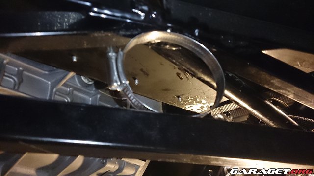

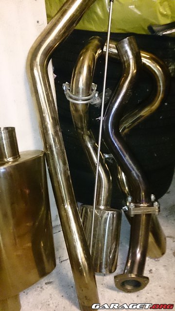

Fortsätter demonteringen. Ångrar att man inte körde med lite kopparpasta när man satte ihop avgassystemet, satan vad det sätter sig trots att man bara kört några månader.
Konstaterade oxå att det blir otroligt svårt att få dit ett 3" system genom fackverket.
https://www1.garaget.org/gallery/images/191/190643/190643-5ecedbb41bb8aa4412e5146b32fc414d.jpg
Staget till bakaxlen
https://www1.garaget.org/gallery/images/191/190643/190643-a704d9c80ee7a458b0e1fbe84bd699b4.jpg
Skrotat avgassystem
https://www1.garaget.org/gallery/images/191/190643/190643-7a15555d7732e2c0c97cdfceb4a1ec44.jpg
Klämman inställd på 3" som ni ser måste man göra den oval, Hmm.

Hm, känns sådär (svårt att bedömma utifrån några bilder iofs) att modifiera fackverket. Det går inte att ha 3" framför/bakom o ha 2,5" genom fackverket?
________                ________
              \________/
               ________
________/              \________
Typ nått sånt?

Jo det skulle vara möjligt men då blir det ändå över 1 meter med 2,5". Man ska kanske bara gå ner precis genom fackverket?

Bara sätta röret i skruvstädet och några träbitar och platta ihop det så det bli ovalt just där är diametern inte formen som avgör. wink

Det var så jag menade smile du kanske har en sträcka på 5-10cm med 2,5" precis genom fackverket

Ja sträckan är inte mer än någon cm genom fackverket.
Och hade det inte varit för att dörren går ända ner(ingen tröskellåda) så hade ju sidepipes varit idealiskt som Putteliten skriver.

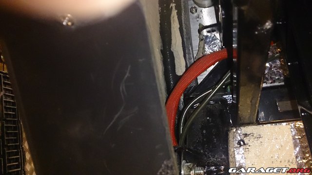

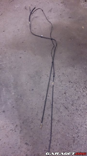

Ut med bränsleledningar, räcker inte till med den nya motorn måste till lite grövre doningar som fröken sa
https://www1.garaget.org/gallery/images/191/190643/190643-9bbbd2346ef9ce5c60faa3a7aad63917.jpg

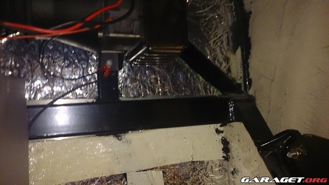

Framme vid fötterna på passagerar sidan här ska bågen anslutas
https://www1.garaget.org/gallery/images/191/190643/190643-4e5fa41e93129406f4e6cd1516a3dab7.jpg
Och på förarsidan, här sitter bromsrör ivägen. Måste plockas bort.

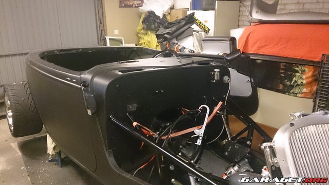

Och av med vindrutan. Får se om buren går att anpassa så att bägge rutor går att använda. Är ju kul om man kan byta mellan tak och öppet.
https://www1.garaget.org/gallery/images/191/190643/190643-d675f6ecd8ac29b70136b04512d92eaf.jpg
Tar väl ett tag innan man får vrida på den här igen.

en jobbarkompis körde med plattat avgasystem under ramen på sin AC-cobra på vägen ut till sidepipsen för att få högre markfrigång. det funkade finfint så det kan nog vara en bra lösning som andra föreslagit.

Testa och se om det går att lägga dubbla 1,5" genom ramen. Samma area som ett 3". Lite mer meck och klödd, men fränt när det är klart.
farbrorbozze skrev:
Allt går, kolla bara Jockes headers ;-)
http://www.garaget.org/?car=280821&image=2638532
Jag ska nog få till det på något sätt igenom ramrören. Tänkte köra med rostfritt, någon som vet vart man handlar det billigast? Är det Ferrita om gäller, eller finns det något billigare ställe?
