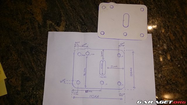

Kostar $319 plus frakt till Sverige. Så 3000:- sparade jag nog. Motorfäste till LS motorer för FFR33
STORT TACK blitzzen

Snygg skiss, har du nån som ritar i dator & laserskär det där sen?

Du har inte hört talas om borr och fil? gammeldags hederliga redskap som gör att man lär sig tålamod. wink

Jodå, men jag har fått upp ögonen för klubbkompisens skicklighet i att konstruera ritningar mm ;-)

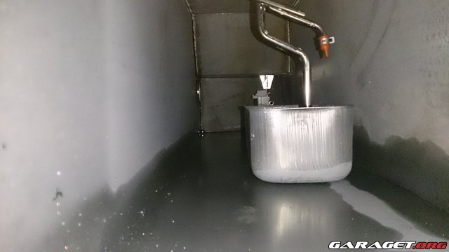

Gav mig på tanken idag.
https://www1.garaget.org/gallery/images/191/190643/190643-4fdec7672b322162f20f434c22cbc71a.jpg
Denna bit ska bort, och tanken ska fyllas med skum
https://www1.garaget.org/gallery/images/191/190643/190643-6fc49429bb97d1b3b401eb985a9592ca.jpg
Såg ut så här inne i. En liten "catch-tank" var insvetsad. Går kanske att ha kvar, men måste byta bränslerören. Har tänkt att köra med AN10 till pump och AN8 i retur.

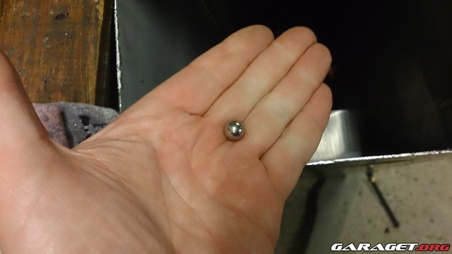

Någon som vet varför lägger man en sån här kula i tanken? Trodde först att något var sönder, men icke.

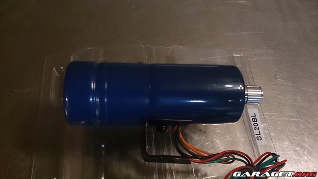

Nu jävlar ska det växlas i tid oxå.
https://www1.garaget.org/gallery/images/191/190643/190643-314828ca28b790b7fb79623e2962685c.jpg

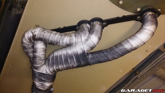

Visst är det fin färg(inte) men billig var den. Får väl se om man kan spraya den med lite mattsvart
https://www1.garaget.org/gallery/images/191/190643/190643-e56c3ecead3bc90968d4796a0fe40e3e.jpg
Biltemas SVARTA headersbandage efter några månader. Lite svart är det ju kvar cool

Har också lindat med deras skitbandage... Sitter och funderar på om det går att spä ut nån färg o måla på
