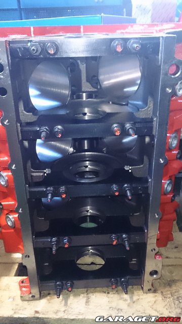

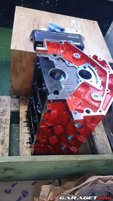

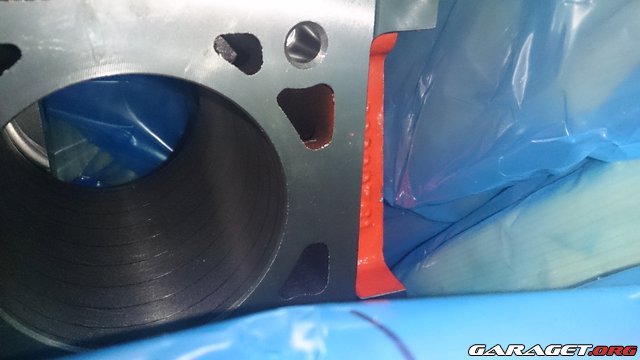

Ett styck obearbetat LSX block, behöver borras, planas och linehonas.
Så det ska iväg till Kristianstads Motorslip på måndag.
https://www1.garaget.org/gallery/images/191/190643/190643-2c859da921540ae700de9fe4fa497cd6.jpg
Som ni ser så är det bara grov borrat, ska borras till 4.125" men går att borra till 4.200 så där är gott om gods.

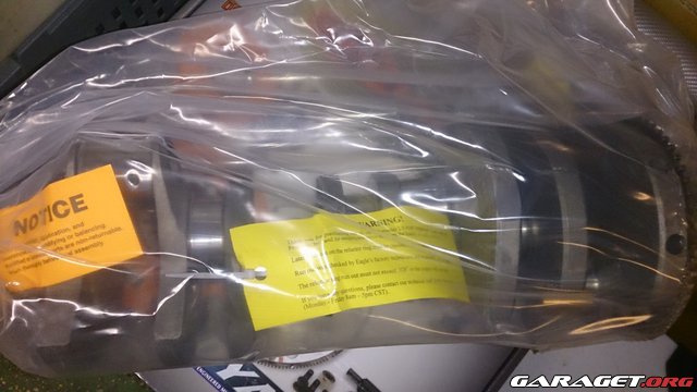

Eagle vev, 4.125 slag och 58 taggars reluktor hjul

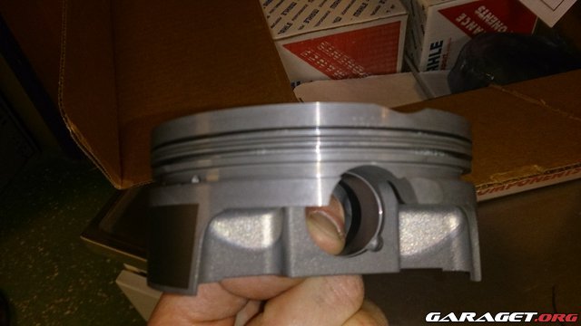

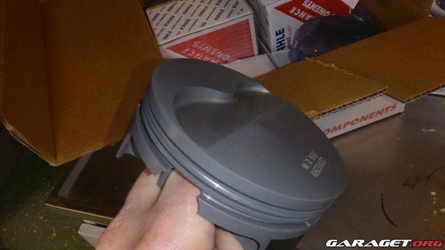

Mahle kolvar, dom är inte precis jättehöga. Skirtsen är antifriktionsbehandlade
https://www1.garaget.org/gallery/images/191/190643/190643-67633a3d6847c614ecd2809ca25a7676.jpg
Plana med -6 cc ger ett lagom komp.

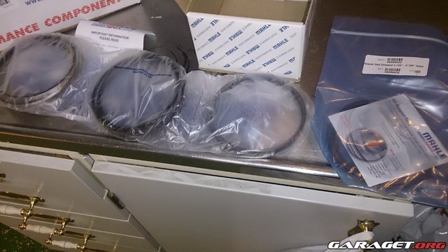

Kolvringar, att det är fyra olika förklaras av att oljeringarna behöver en support ring då kolvbulten stjäl ringland.

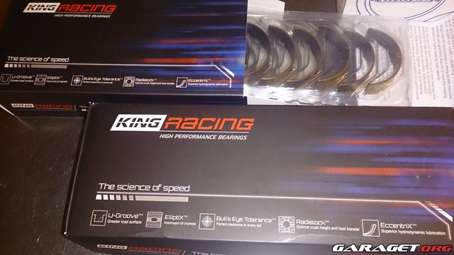

King Racing vev och ram lager
https://www1.garaget.org/gallery/images/191/190643/190643-0f455a12ba7538d4738aad63889a7993.jpg

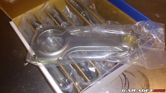

Eagle H-stakar 6.125 i längd

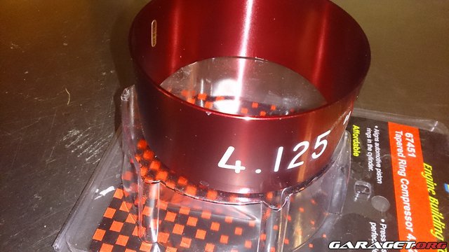

Fast kolvringskompressor förenklar montering. Jag har alltid använt en universell kompressor som man spänner in men det är lite bökigare.

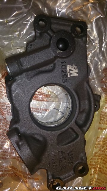

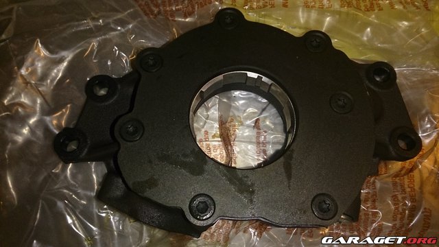

Melling oljepump, ser lite annorlunda ut än Gen1.
https://www1.garaget.org/gallery/images/191/190643/190643-699cb6694e7cfa6cfd9a083790214621.jpg
Hi volyme and high pressure. LS motorerna vevar runt ofantliga mängder olja jämfört med andra motorer. Sitter framför kamkedjan.

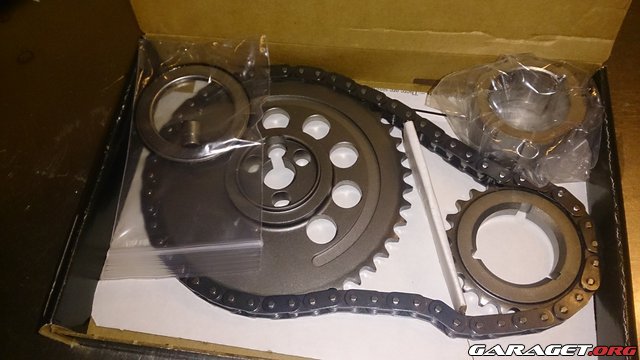

Competion Cams kam drivning
https://www1.garaget.org/gallery/images/191/190643/190643-06876b02267c5bd9c81e668659ca7fd9.jpg

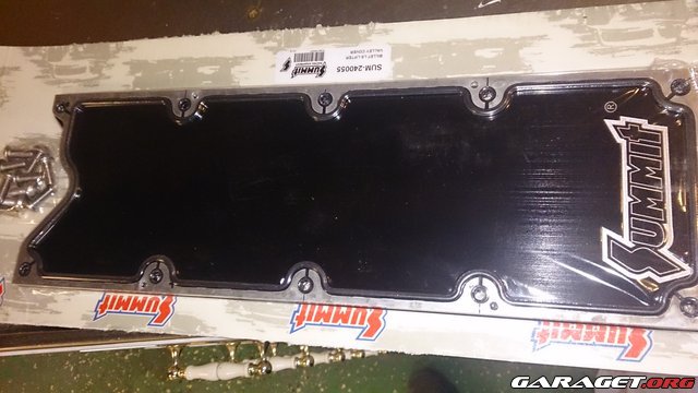

Kamkåpa, ska man ha det i rå alu eller putsa? Kanske pulverlackering?
https://www1.garaget.org/gallery/images/191/190643/190643-3345aaa31b0f8ba40abfa374aca088ba.jpg

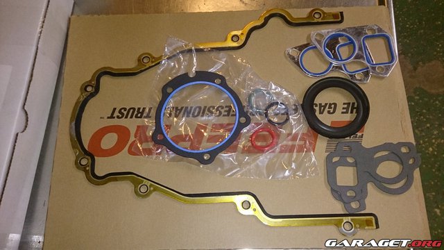

Och så naturligtvis packning till kåpan.
https://www1.garaget.org/gallery/images/191/190643/190643-196ee07beb348ceef723d369c2467464.jpg

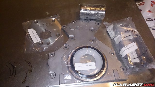

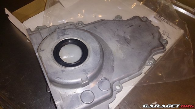

Bakre kåpa till block och kam följde med blocket. Även alla fryspluggar osv och även kamlager som jag naturligtvis oxå köpt. Någon som behöver?

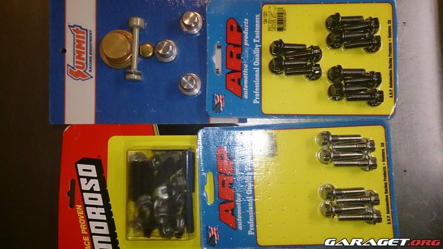

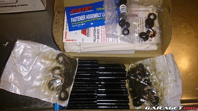

Och det som jag tyckte var det allra dyraste till motorn var just pinnbultsatsen till topparna från ARP.
https://www1.garaget.org/gallery/images/191/190643/190643-f26a48b080ca16d01238227e829c083d.jpg
Nästan 5000:- för några bultar, i mitt tycke helt  fucking unbeliveble.
Men man kan ju inte precis gå in på närmsta järnhandel och köpa detta, så vad gör man, bara att bita i det sura äpplet.

Till en vanlig Csb Gen1 så kan du få ett ARP kit för $80 vilket är helt ok tycker jag, varför det är så mycket dyrare till en LSX kan man ju bara spekulera i.

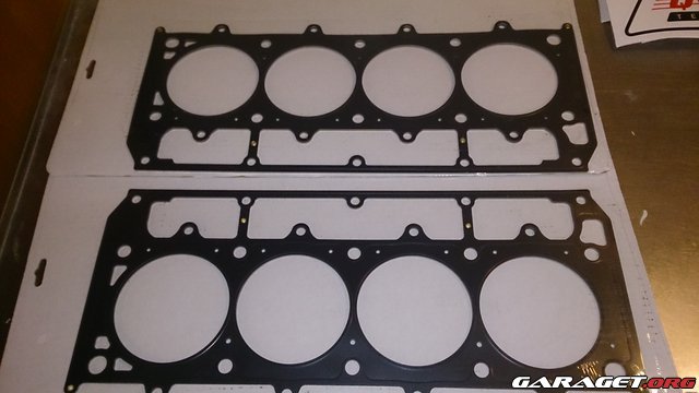

https://www1.garaget.org/gallery/images/191/190643/190643-f31536cd05da2acbab08343156201d31.jpg
Topppackningar, Cosmetic multilayer steel, specifika för höger och vänster.

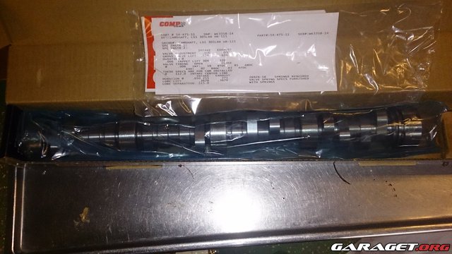

Kamaxel, ni kan bara kopiera värdena till era byggen, här vilar inga hemligheter

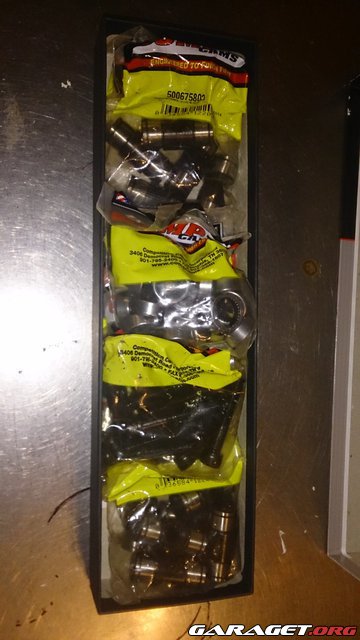

https://www1.garaget.org/gallery/images/191/190643/190643-04bd8e57988c4a82a1a7fde2874aafcc.jpg

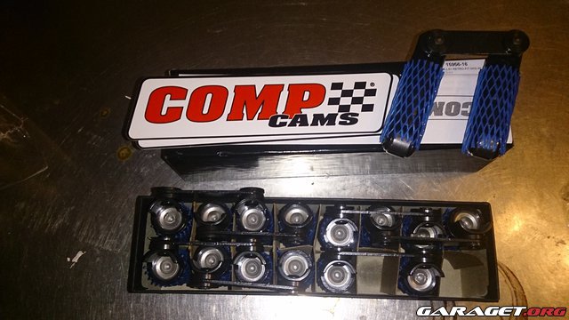

Rullyftare, ny typ  They are designed to limit the lifter's internal piston as it is pumped up. By limiting that movement, the COMP Cams short travel race hydraulic roller lifters cut down on the loss of power and limit valvetrain failure at higher rpm.
https://www1.garaget.org/gallery/images/191/190643/190643-055ef6e46d857388f491987f1aaf95f4.jpg

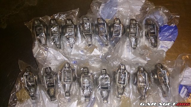

Lyftare GM LS7 som ni ser är avgasvipporna offset. Dessa vippor är bra men lagerna i dom tål inte några längre tider över 6000 rpm
https://www1.garaget.org/gallery/images/191/190643/190643-a31f0f6799e8a56d60a750ccec750844.jpg
Så därför kommer jag byta lagerdelen till nya från Comp Cams direkt. Om någon vill köpa de jag tar ut så bara hör av er, De duger gott till "normal" körning.

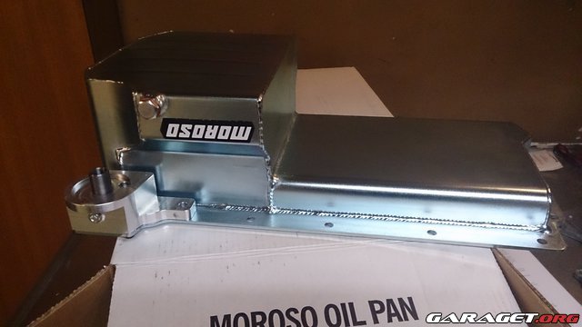

Moroso Road Race oljetråg

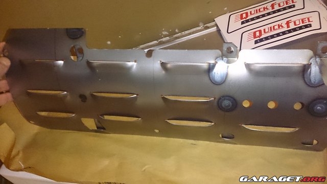

https://www1.garaget.org/gallery/images/191/190643/190643-616b549f9ea2a2a86e0c78223b9bc94a.jpg
Sitter 4 bafflar med luckor invändigt
https://www1.garaget.org/gallery/images/191/190643/190643-c5aa6a521c82822881e3b1c4db1a5732.jpg
Ska även ha plåt mellan vev och tråg för att kontrollera oljan bättre

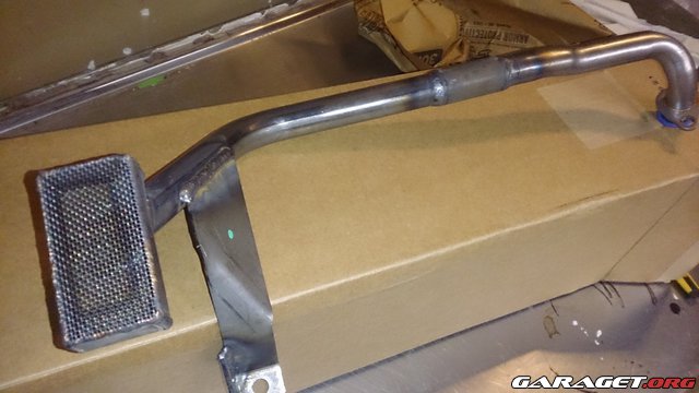

https://www1.garaget.org/gallery/images/191/190643/190643-c86388f2bbd9a58456cae10679fbb3d2.jpg
Olje pickupen, även den från Moroso

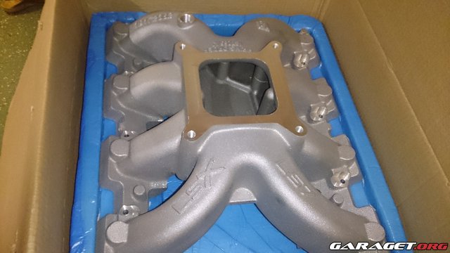

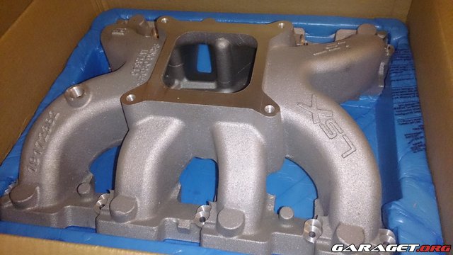

Som ser ut så här ett GM LS7 för gammal hederlig förgasare
https://www1.garaget.org/gallery/images/191/190643/190643-1515f39d07a4aec46a96c457dff6be89.jpg
Det är en maffig pjäs
https://www1.garaget.org/gallery/images/191/190643/190643-755dbc1c1075c2881c32229d095bb7b3.jpg

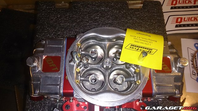

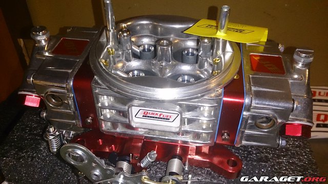

En Quick Fuel 950 fugge
https://www1.garaget.org/gallery/images/191/190643/190643-0cd059811803b78eb4af8ed6736ef99d.jpg
Ska väl förhoppningsvis kunna förse spisen med tillräcklig bränsleblandning
https://www1.garaget.org/gallery/images/191/190643/190643-797468a4519801ac2a3e21c8ce4acc57.jpg

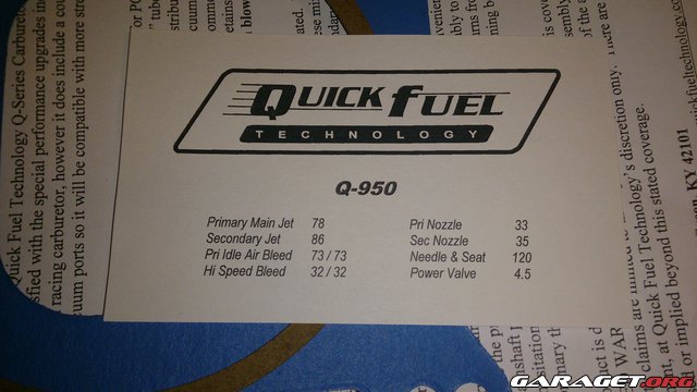

Så här ser grundinställningen ut

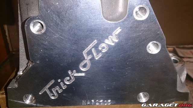

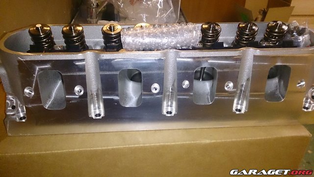

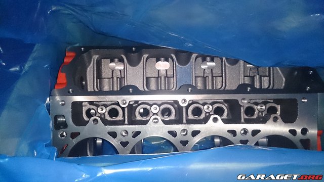

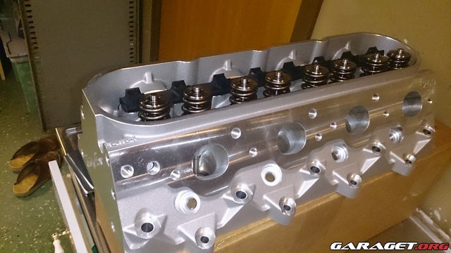

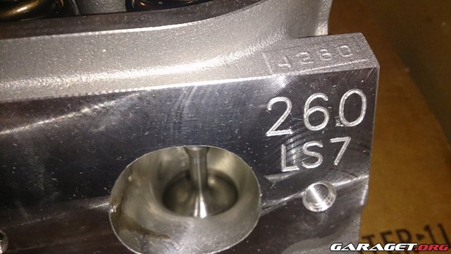

Toppar
https://www1.garaget.org/gallery/images/191/190643/190643-6f6d71316819d5c70f024eea083d8ca1.jpg
Vilka skönheter
https://www1.garaget.org/gallery/images/191/190643/190643-6366b04208fcf0483019e35a72b2935b.jpg

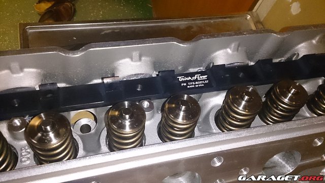

Rails för vippor var med
https://www1.garaget.org/gallery/images/191/190643/190643-5c8db24e58a43aace0fc53949822f7ee.jpg
Avgasporten ser ut som en avloppskrök
https://www1.garaget.org/gallery/images/191/190643/190643-af368ab7c1ec9f9810e665ffa135d449.jpg

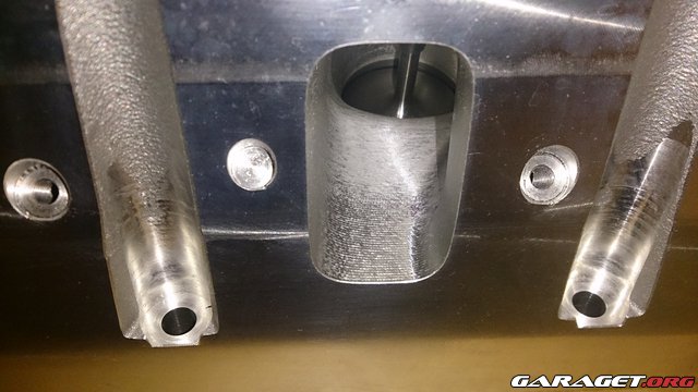

Insugssidan
https://www1.garaget.org/gallery/images/191/190643/190643-6c56caa190c6939bcb01b53ac612ab6d.jpg
Rektangulära insugsportar
https://www1.garaget.org/gallery/images/191/190643/190643-a29e5a175bfd1fccad2ab57cf7b110e3.jpg

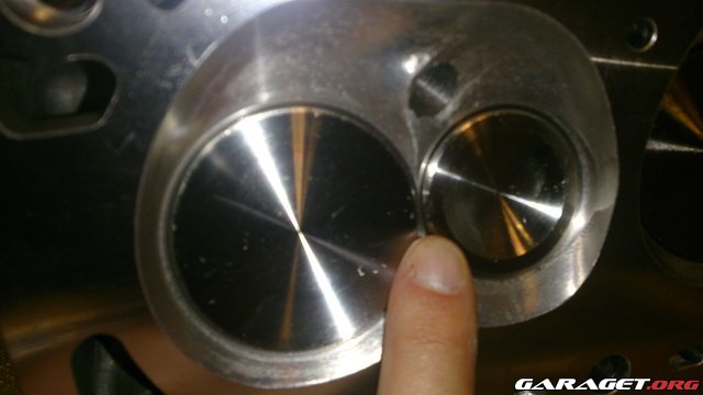

Har ju visserligen frökenhänder men insugsventilen är rätt stor.

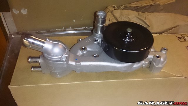

En vattenpump ska man ha, var länge inne på en elektrisk men fegade ur pga bankörning.
https://www1.garaget.org/gallery/images/191/190643/190643-8d567c6a9995eea654ad34b7dc6b7255.jpg

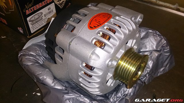

Generator från Powermaster
https://www1.garaget.org/gallery/images/191/190643/190643-822123f18ea6b0beaae8c449aa34f04d.jpg

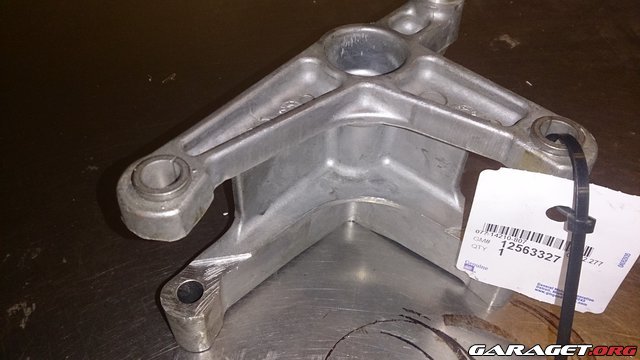

Och ett fäste till generatorn från GM

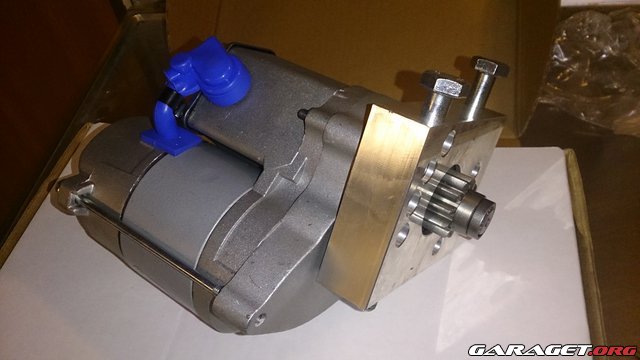

Startmotor från Summit

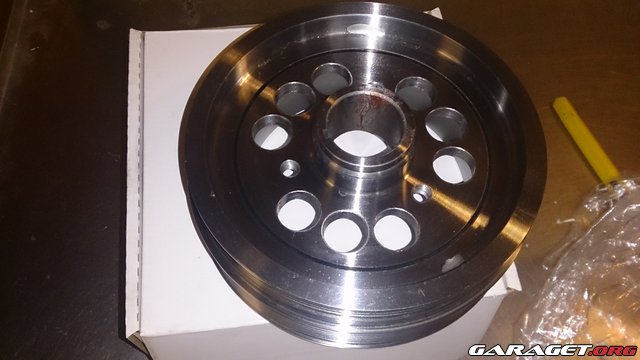

https://www1.garaget.org/gallery/images/191/190643/190643-57db6c03ba2b3a9a3a042c99e61d4273.jpg
Och en 18.1 SFI godkänd svänghjulsdämpare från Summit

Diverse skruvar till oljetråg, frontkåpa och avgasrör. Även ett fryspluggskit vilket inte behövts eftersom det följde med ett sådant med blocket.

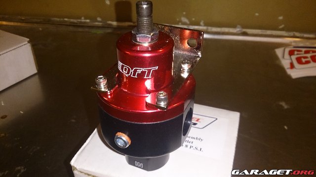

https://www1.garaget.org/gallery/images/191/190643/190643-c25e417d4eca3cdf223fbaeabd5c04b4.jpg

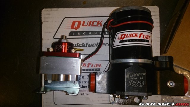

Bränsle regulator, visade sig vara helt onödigt att köpa denna eftersom
https://www1.garaget.org/gallery/images/191/190643/190643-779a38969c5ad0bf5d8cf6aad7365fd4.jpg
det ingick en med bränslepumpen. Hade ju varit bra om det hade stått på hemsidan.

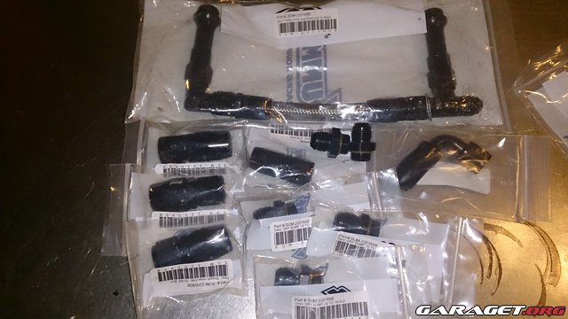

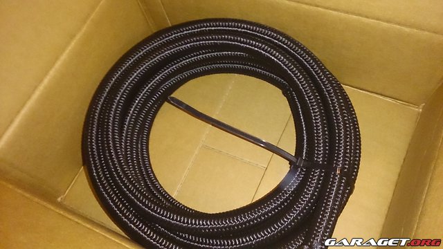

Några paket med slang AN8 och AN10
https://www1.garaget.org/gallery/images/191/190643/190643-6d8a7d420cd3d8a83d6cbd674eb8a5d0.jpg

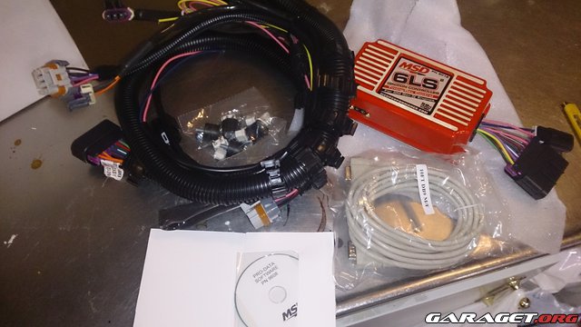

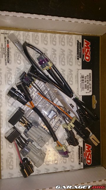

Tändsystem från MSD, ingår även en liten CD-skiva, vad man nu ska med den?

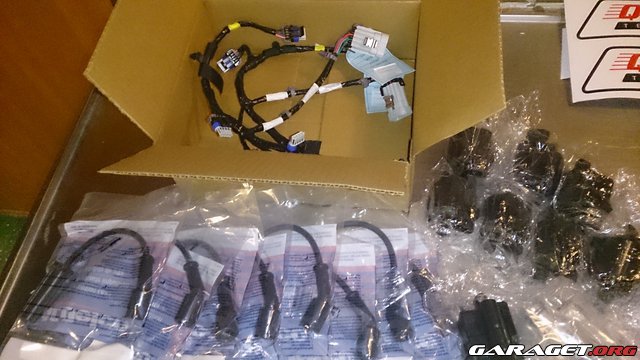

Och ett kit med rätt anslutningar till motorn
https://www1.garaget.org/gallery/images/191/190643/190643-5626902900a4f24e724e6496343334b0.jpg
Och ett kit från GM med spolar och tändkablar
https://www1.garaget.org/gallery/images/191/190643/190643-15685973713ba6960962915a8372e27a.jpg

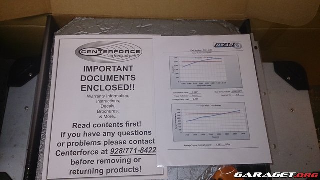

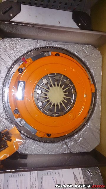

Och ett sista paket med koppling
https://www1.garaget.org/gallery/images/191/190643/190643-61934efee21d42be7eb90daf8300f3fe.jpg
Seriöst
https://www1.garaget.org/gallery/images/191/190643/190643-47ec554978d01d3b7ec64b65ea11b80f.jpg
Så här ser den ut, kommer komplett monterad med svänghjul och dubbla lameller. En del säger att den för lite oljud pga vikterna vid kopplingsarmarna, men man får väl stå ut med det eftersom den tydligen ska vara suverän enligt många racers.
Det var det hela. Det saknades en oljetrågspackning som jag beställt och som det stod skulle finnas med. Första gången detta har hänt mig med leverans från Summit. Vi får väl se vad de säger om detta. Har ventilkåpor på "backorder" så den kanske kommer tillsammans med dessa.
Beställde inte stötstänger då jag vill mäta när jag monterat ihop allt.
Nu går vi ut i garaget igen.

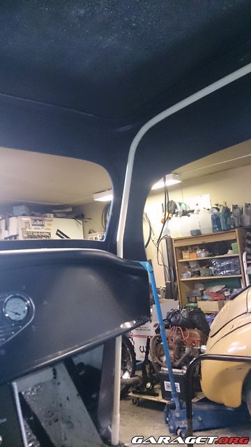

Du behövde inte vänta länge smile En kort rapport från gårdagens lilla arbete efter att ha frossat i kartorngerna.
https://www1.garaget.org/gallery/images/191/190643/190643-faeab87a3bcaf4328066716cb4c4a8b2.jpg

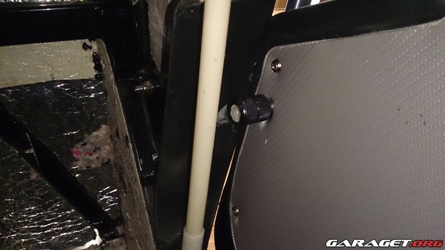

Bockade klart bågen i elektrikarrör
https://www1.garaget.org/gallery/images/191/190643/190643-65da26618694d3384e8ce0a770b5baf9.jpg
Och så här blev det framme vid vindrutestolpen, Bättre än för väntat faktiskt. Rören kommer den 7/1, nu ska vi bara se om vi hittar någon som kan kröka till dem så får jag själv böda ihop dem. Ska ju vara lite fler rör än dessa, men det är alla raka rör.
https://www1.garaget.org/gallery/images/191/190643/190643-8f4648a5e23a73d997f06a82109b7769.jpg
Enda lilla missräkningen är att dörrhandtaget kommer mitt i stolpen, men det bör kunna gå att fixa.

Var i Kristiandstad idag med blocket och sedan var jag där en gång till med en kolv och ramlager, tycker om att köra bil roll
https://www1.garaget.org/gallery/images/191/190643/190643-4e472e3b48d402d4c2b177e0b2c6eeee.jpg
Så här såg det ut när det kom upp ur lådan
https://www1.garaget.org/gallery/images/191/190643/190643-0c2cf6ce2e1f3f93d8587829eff7e683.jpg
Ska vara klart inom 14 dagar.
