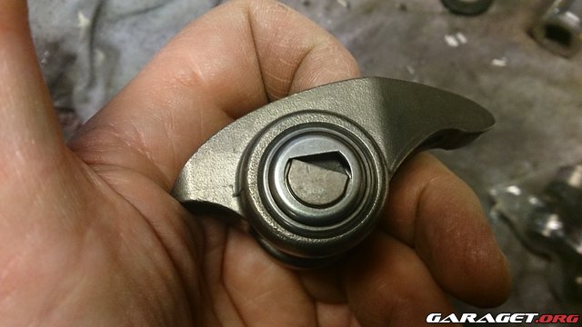

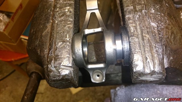

Jaha, och vad gör man under tiden tills blocket är färdigt då???
https://www1.garaget.org/gallery/images/191/190643/190643-683f270a65000e1a196d62369d84994d.jpg

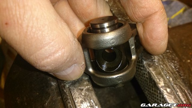

Så här ser orginal rullvippor ut i en LS7
https://www1.garaget.org/gallery/images/191/190643/190643-f96e4e5be93d756a4a46d141241bf8c8.jpg

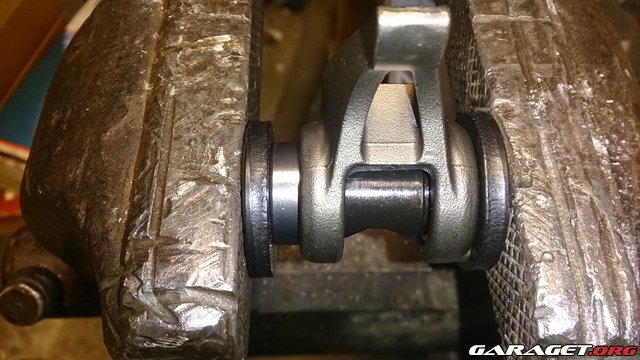

Dessa har vissa brister om man ligger över 6000 rpm över längre tid
https://www1.garaget.org/gallery/images/191/190643/190643-9e2e1c47ca80a9a806eec7c6e6aa13ba.jpg
Så det första jag gör med mina alldeles nya vippor är att ta sönder dom
https://www1.garaget.org/gallery/images/191/190643/190643-90db970eb16ba8010aff4ce4e33a4bdd.jpg

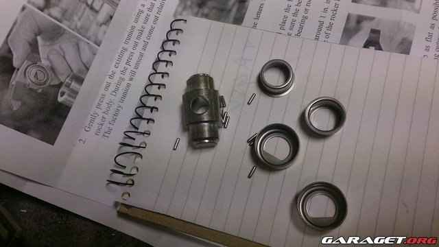

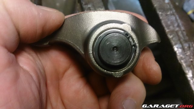

Och pressa i nya lager från Comp Cams
https://www1.garaget.org/gallery/images/191/190643/190643-13b241b354a7ac964968f171860a7ddc.jpg
I med ny axel
https://www1.garaget.org/gallery/images/191/190643/190643-5c6fc3299eb679e83e2916f2f7dfe780.jpg

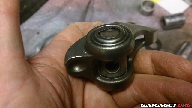

Och lagret på andra sidan
https://www1.garaget.org/gallery/images/191/190643/190643-98c429b8bd2be2a6c2ec82d89fd89848.jpg
Och på med segersäkring på bägge sidor så ska jag förhoppningsvis ha förebyggt framtida ras på vipporna. På jobbet kallas detta DEC.

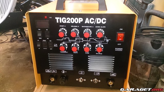

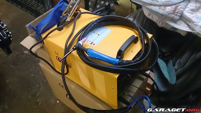

Så hittade en sån här in i garaget
https://www1.garaget.org/gallery/images/191/190643/190643-8f14b0c543a8e5a5853f7480122adffa.jpg
AC DC svets från Svetsshop i Ynkedynga
https://www1.garaget.org/gallery/images/191/190643/190643-6087d8ce22f37c5f89d8de02ae24fe32.jpg
Och hur ställer man in alla dessa rattar???
https://www1.garaget.org/gallery/images/191/190643/190643-e54dd8bb0929df3317ad6ac77ab666e1.jpg

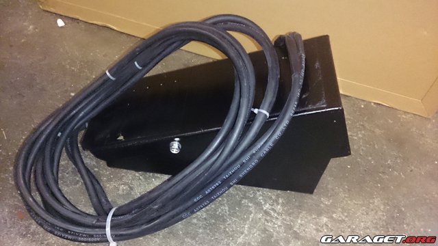

Köpte till en pedal oxå.
Behöver fixa argonflaska och en hjälm, funkar Biltemas?

855 Inlägg
7 januari 2015
#1786
Exakt samma som min. Fast ser spegelvänd ut.
Läs broschyren 3 gånger. Sen surfa lite på esab sida. Där finns pdf som är otroligt bra. Sen fråga..... cool
Varför betala mer när man kan få hälften till samma pris???

2 343 Inlägg
7 januari 2015
#1787
Kolla om den skall matas med 16 amp. Polaren hade en sådan men vet inte om det är exakt samma och tror den gick sönder pga lång klen skarvsladd så den fick inte nog med kräm. Kan vara bra att ha rejäl 2.5 skarvsladd.
1 423 Inlägg
7 januari 2015
#1788
Jag gör så, tackar för tipset. Kommer troligtvis in till garaget imorgon vid 17-18 tiden är du där? Mina rör har kommit.
Det står ingenstans vad jag kan se, men den matas ju med vanlig 220 sladd så det kan jag inte tro, måste väl vara max 10 amp?

855 Inlägg
7 januari 2015
#1789
Japp jag är nog hemma. Ring mej så kan vi kasta in rören. Frun åker till mexico på fredag så jag måste nog vara hemma så mycket som möjligt.
Jag kör min på ena fasen i 3-fas handsken. Vi har 10 amp i garaget. Men grov gummikabel är ju att rekommendera.

1 423 Inlägg
7 januari 2015
#1790
Kanonbra, slår dig en pling.
Är det "Traning  & Education" du menar på Esab´s hemsida? Där fanns ju typ 5000 PDF filer big_smile

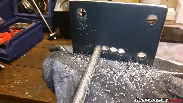

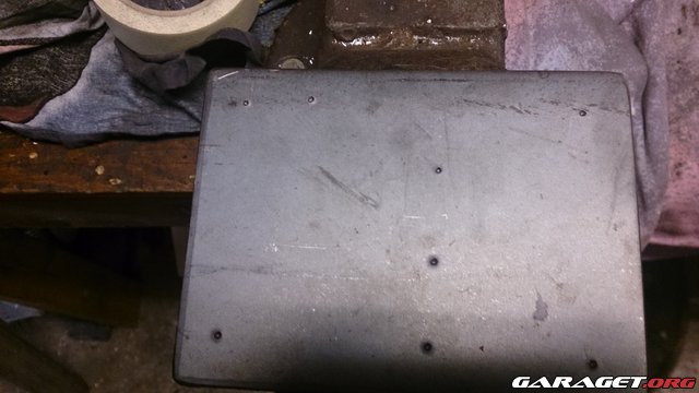

Inte kom mina rör idag som utlovat sad

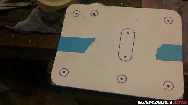

Nåja hann ju borra och fila lite.
https://www1.garaget.org/gallery/images/191/190643/190643-19bdc4a32ee58bb801b5bc65c92b03f0.jpg
Mall från blitzzen
https://www1.garaget.org/gallery/images/191/190643/190643-c8813620bab733d9d4b4f2ba9a5982be.jpg
Och så la vi dit några körnprickar
https://www1.garaget.org/gallery/images/191/190643/190643-271c2d190da77dc3041fe21b7562666b.jpg

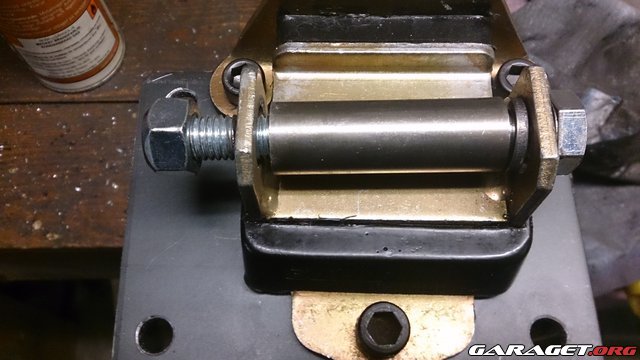

Och så borrade vi 10 hål med 5 mm borr och ökade sedan till 10 mm borr och sedan användes det eminenta handverktyget som kallas fil
https://www1.garaget.org/gallery/images/191/190643/190643-8d4bbab51af2609b19da5f8c1cbab1b5.jpg
Och vips några timmar senare har vi ett motorfäste till en LS motor.
Sedan är det bara att göra en till andra sidan oxå

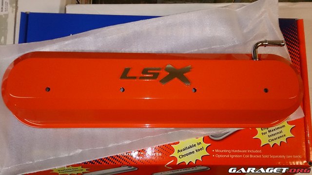

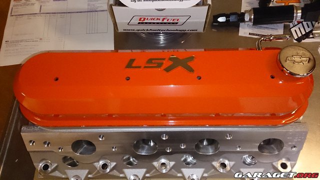

Speciellt för Per och B-skiftet så kommer dessa bilder
https://www1.garaget.org/gallery/images/191/190643/190643-cb87dd782faf5e952778661384dec05a.jpg
Ventilkåpor kom i dagens paket
https://www1.garaget.org/gallery/images/191/190643/190643-6d4bcd45b4a5c09cd64faba6b1084dce.jpg
Blir väl inte så dumt?

604 Inlägg
16 januari 2015
#1797
Mycket snygga

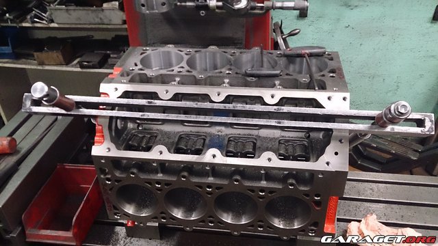

Tackar.

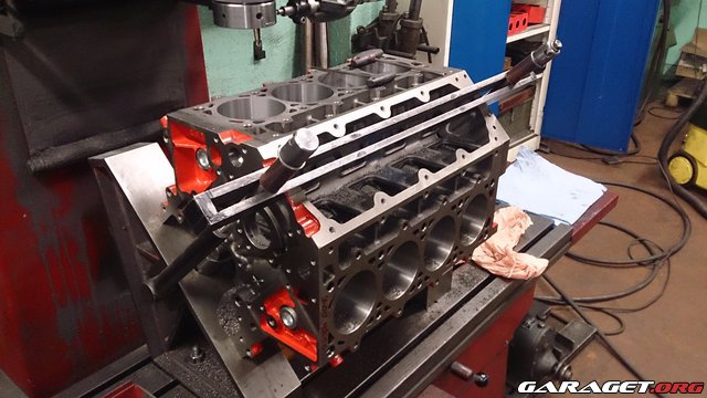

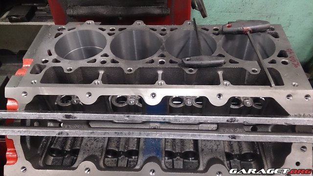

Bearbetning av blocket pågår
https://www1.garaget.org/gallery/images/191/190643/190643-6d007e48dc1c31cbbf2bd820faded52a.jpg
https://www1.garaget.org/gallery/images/191/190643/190643-3491b81fb61e5a8432d7254e67c4c1e8.jpg
https://www1.garaget.org/gallery/images/191/190643/190643-406cbbffe9dea42c4f79cb98a2c53a91.jpg
Där var mycket att ta bort.
